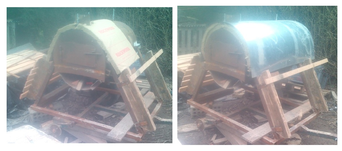

Marie s’est installé à Barbechat (44) en 2017 en paysanne et est devenue également boulangère depuis. Elle couvre de nombreux éventements pour vendre les légumes de sa production sous fouées ou pizzas et a eu pour cela utilisé au départ un four mobile maçonné qui a vite montré ses limites.
En effet ce four posé sur remorque s’est fissuré au bout de quelques années par les vibrations dues à la route quand le four est encore chaud. De plus ces fours ont une bonne inertie mais qui pour les éventements posent problème car le temps de chauffe est souvent trop long. Également le poids car juste posé sur une remorque il était parfois périlleux à déplacé sol.
Il a donc été décidé en 2018 de créer un four mobile plus léger et durable pour couvrir des évènements allant d’un repas à plusieurs journées.
Fabriqué sur un vieux châssis de voiture déjà transformé en remorque, il a été fait à partir de pas mal de récup, notamment la chambre de cuisson (chauffe directe au fond qui permet une montée en température rapide) qui a été fait à partir d’un vase d’expansion d’épaisseur 3,5mm pour longueur utile 110cm et diamètre 62cm.
La sole de 6cm est posée sur une tôle 3mm coupée pour épousée l’intérieur du vase d’expansion. Dessous la tôle 5cm de laine de roche sont retenue par une grille.
Le reste de la partie supérieure du four est isolé par 10cm de laine de roche. Retenue par un fil de fer puis une tôle galva autour et derrière.
La sortie des fumées se fait par l’avant pour optimiser la chaleur des flammes.
Un habillage douglas acier est a la fois esthétique et pour éviter de se brûler car malgré 10cm d’isolant les tôles galva sont bien chaudes.
Le tout est soudé sur sa remorque un peu vers l’avant de celle ci pour éviter qu’elle ne bascule...
Retours
Après 5ans et quelques dizaines de milliers de pizzas, le four tourne toujours encore mais montre quelques couacs et fatigue un peu.
La flamme ronge et il reste pas mal moins d’épaisseur de tôles sur les 3,5mm du départ difficile a estimer, une décennie max a mon avis… A voir ce qu’il reste du tuyau poujoulat émaillé 0,8mm. A refaire ca serait du plus épais.
La sole devient vite irrégulière après quelques utilisations. Des tentatives de maçonnage sable chaux ont échouées car effritent avec les vibrations de la route + différences de dilatation chaux/acier. La meilleur solution a été de les poser directement sur la sole mais la cendre vient s’y déposer régulièrement entre et passe dessous et soulève les briques.
Le temps pour faire les premières pizza est un peu élevée ( 45mn pour 300C sur sole ce qui oblige à venir tôt pour les petits évènements) les briques de soles sont un peu grosses et on besoin de pas mal de temps pour monter en température. L’avantage de la chauffe direct pour les pizza aussi c’est que l’on peut mettre le feu sur la sole pour nettoyer quand il y a des accidents de pizza.
La laine de roche est pas top. Ça isole encore mais au départ quand on chauffait fort la laine dégageait parfois une petite odeur et même si elle est sensée résister à 800C elle se rétracte comme même et dois s’altérer, pour une première couche d’isolant, de la laine de céramique serait préférable (plutôt 1200C) comme sur les fours 100 et 150.
Le four est vraiment léger et facile à manipuler et aura coûté quelques centaines d’euros de matos mais parce que bcp de temps de récup’.
La sole est trop basse et devrait être plutôt être à 1,25m du sol qui semble convenir aux petits comme aux grands.
La surface de sole de 0,7m² une partie est prise par le feu et du coup la surface est un peu petite même avec des pizzas de 20/25cm de diamètre. Ça traîne pour les gros évènements et généralement on est obligé de tourner les pizzas pour qu’elles soient pas cramer d’un côté et tout juste cuites de l’autre.
Un autre four a été fait printemps 2023 pour paliers ces manques et avoir une plus grosse capacité pour très gros evenements. Ca sera l’occasion d’un futur post.

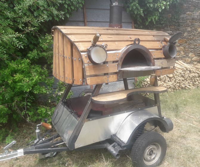

Du coup un nouveau four a été créé au printemps 2023 avec une un peu plus grande capacité :
Il a été construit avec une sole de 1,3m(largeur maximal) x0,75m de profondeur
Pour qu’il soit durable et vu qu’il est très sollicité il a été choisi d’être fait à partir d’un rouleau agricole de 64cm de diamètre ( la tôle faisant originalement 5mm d’épaisseur). Celui a été légèrement écarté pour arriver à un diamètre d’arc de 75 cm.
Cette fois ci l’entrée du four est sur le côté à partir de la partie ronde pour pouvoir manipuler les pizzas facilement, Mais c’est beaucoup plus compliqué à construire.
Il y a deux ouvertures sur les côtés avec des trappes (diam 150mm) qui servent à deux choses : Charger en bois les deux foyers sans se brûler ou en jetant le bois par dessus les pizzas. Ça permet aussi de faire l’entrée d’air des deux foyers quand la porte d’enfournement est fermée.
Pour éviter comme dans le premier four que les cendres passent dessous les soles, une tôle perforée (de 1cm épaisseur perçage de 15mm négatif de découpe laser) a été utilisé. La tôle est soudée sur un « vide sanitaire » pour accumuler les cendres fait de tubes carrés de 20mm de hauteur.
La coque métal + isolation +bardage n’est pas soudée à la partie basse mais retenue par de pivots
L’isolation est de 2 x 2,5cm de laine de céramique croisée, à refaire ça serait mieux de rajouter 5 cm de laine de roche par dessus pour éviter les déperdition de chaleur.
Des feuilles d’aluminium 8/10eme on été utilisées pour cacher l’isolant et elles garantissent presque une étanchéité qui permet de faire des pizzas sous des grosses pluies. A voir si ca tient mieux que le galva dans le temps…
Par dessus toujours pour éviter de se brûler avec des parties chaudes et pour la deco, de la volige en douglas (20mm). Le tout maintenu par des tiges filetées et des fer plats de 30x3 croqués (pas de rouleuses) pour faire les arrondis et des vis m8+ecron nylstop. Ca a été très chronophage et j’utiliserai plutôt des gros rivets pour fixer le bardage aux fp 30x3 genre 4,8 x 30.
Le four seul qui doit faire au doigt mouillé 200 – 300kg a été soudé sur une petite remorque mais pourrait bien être glissé sur une bagagère.
Pour les évènements prévoir 4/5 personnes en plus de celle qui enfourne pour faire les pizzas.
Il n’y a pas de plan mais le tout remorque compris (avec tubage quincaille soles isolant) sans consommables) c’est 1100€ de matos pour 4 semaines de boulot dont plus de la moitié pour la déco/aménagement remorque.
Retour

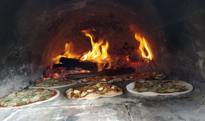

Après plus de 3000 pizzas sur l’été, le four a bien marché.
Les nouvelles briques (idem celles des fours 100 et 150 de l’AP) ont des bien meilleures performances et les pizzas sont moins cramés. Il monte à 300C sur sole en 30mn c’est bien pratique pour les petits évènements et c’est un avantage de la chauffe direct.
Le double foyer est intéressant car il permet une cuisson plus homogène , ça évite de devoir retourner les pizzas et gagne du temps notamment quand on fait des fouées.
Bon le bardage au niveau de la sortie a cramé il a fallu laissé une lame d’air de 30mm à côté de la sortie du conduit.
Sinon, le four a fait une fois la tortue en basculant une fois en arrière, prévoir de placer le centre de gravité du four environ 20cm devant l’essieu avant. Des béquilles ont été rajoutées à l’arrière pour éviter cela.
La laine de cramique tient bien mieux que celle de roche. Elle n'a pas bougé
Le système d’ouverture pour faire les réparations par pivot est bien joli mais ça aurait été plus facile de juste poser l’un sur l’autre. C’est plus pratique pour inspecter les soles/nettoyer mais pas nécessaire. Ca sera peut être utile dans quelques années...
Le système de vide sanitaire marche bien, il faudrait environ 2 ans avant de devoir le vider.

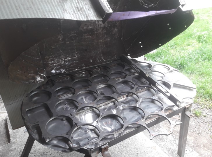

Four Multifonction mobile à bois
Il a été décidé de créer un nouveau four pour intégration à une ferme en polyculture élevage + transformation boulangère et fromagère.
Il reprends les améliorations des deux fours précédents (double foyers possible, supports de soles percées pour les cendres…) mais intègre pas mal de modifs.
Objectifs
La liste des objectifs s’étant élargie:
- Pizza : Pouvoir faire quelques pizza ou bien en avoir jusqu’à 6 qui cuisent en même temps ( 2 à 3min de cuisson)
- Pain : Four pédagogique, comme bcp de fermes elle est souvent sollicité pour faire de l’accueil et aussi en dehors de ses murs
- Mobile : pas trop lourd pour être conduit avec remorque sans permis et remorque sans CG (inférieure à 500kg) du coup le plus compact possible aussi pour garder la chaleur
- Deux fours à températures différentes : donc en plus une chambre de cuisson indirect pour faire brioches, pain burger, séchage bois, chauffe plat, transfo légumes …
- Modifiable/réparable/durable : Donc que l’on puisse le séparer et de la tôle épaisse aux bons endroits
- Frites : L’idée est de modifier pour introduire un mode friteuse assez gros débit (genre 100 cornets heure) , modifs faites mais à peine testé et inspiré d’un fritier en Bretagne.
- Pratique et sécure : Pas trop de module à installer et possibilité d’être rapidement opérationnel à terme
Présentation
Le four est à l’avant fait pour la cuisson pain pizza dans les deux chambres de cuisson (chauffe direct et indirecte) et par la suite derrière s’est fait greffé un module friteuse ou le bas des gamelles sont posées dans la chambre de cuisson principale.
Il est composé de 2 parties principales la coque et le châssis. La coque glisse dedans et est juste posée dessus.
Comme vu sur la photos les deux foyers peuvent accueillir des flammes ainsi que sur la sole du dessus (chauffe intense).
Les flammes passent aux travers de trous comme sur un gueulard Il y a une double peau pour retenir l’isolant Le tout est posé sur remorque A l’arrière le module frite peut recevoir deux gamelles
Desquelles on peut voir le fond qui reçoit les flammes
Le circuit des fumées est forcé pour avoir le maximum de contact avec les gamelles et faire le tour de celles ci comme sur la photo ci dessous.
Plus de photos de fabrication et vidéo du passage des fumées la :

mes essais de pizza
Pizza de ce weekend maison, la pâte est au levain et comme farine j'ai pris farine d epautre t80 avec un peu de t55 blé.
Protocole 48h , c'est vraiment sympa
