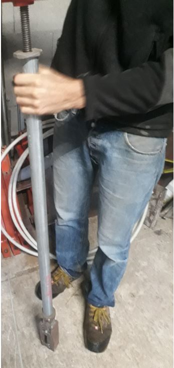

L’enrouleuse de bâches courtes

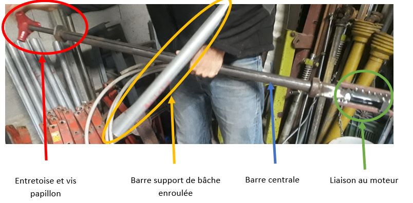

Cet enrouleur est réalisé à partir d’une barre qui vient s’emmancher sur l’arbre moteur (cf. section « La liaison à l’axe moteur »). Sur cette barre, Victor vient installer un tube creux sur lequel la bâche est enroulée. Ce tube creux est serré sur la barre centrale via une entretoise et une vis papillon.
La barre centrale est donc réalisée avec une barre soudée à une tige filetée d’un côté et au système de liaison au moteur de l’autre.
Enrouleuse de bâches courtes
enrouleuse de baches courtes.JPG (64.85 Kio) Consulté 4277 fois
Enrouleuse de bâches courtes - barre assemblée
enrouleuse de baches courtes _ barre assemblée.JPG (43.13 Kio) Consulté 4277 fois
L’ensemble est installé en porte-à-faux (c’est-à-dire que la barre n’est pas « reprise » mécaniquement de l’autre côté, elle n’est tenue que d’un côté).

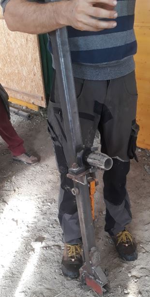

L’enrouleuse de bâches de culture :
Cette enrouleuse est réalisée un peu différemment : les bâches étant plus larges et plus longues (et parfois bien terreuses), il n’est pas envisageable de laisser l’ensemble en porte-à-faux.

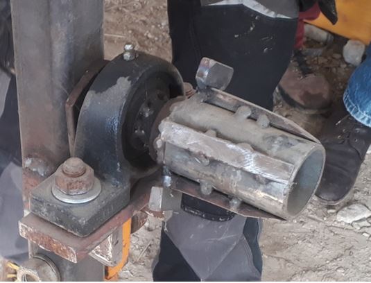

La barre sur laquelle s’enroule la bâche est donc maintenue des deux côtés : l’axe moteur d’un côté, un support (cf. image ci-dessous) de l’autre. Une béquille (en jaune sur la photo) permet d’éviter que le support ne bascule vers l’avant lors de l’enroulage.
Support de bâche de culture
support de bâches de culture.JPG (43.2 Kio) Consulté 4277 fois
Aperçu de l’axe côté « support »
axe côté support.JPG (42.96 Kio) Consulté 4277 fois

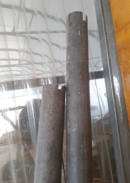

Les tubes sur lesquelles les bâches sont enroulées sont rainurés pour être entraînée en rotation par l'axe côté "support"

Tubes pour enroulement des bâches de culture
