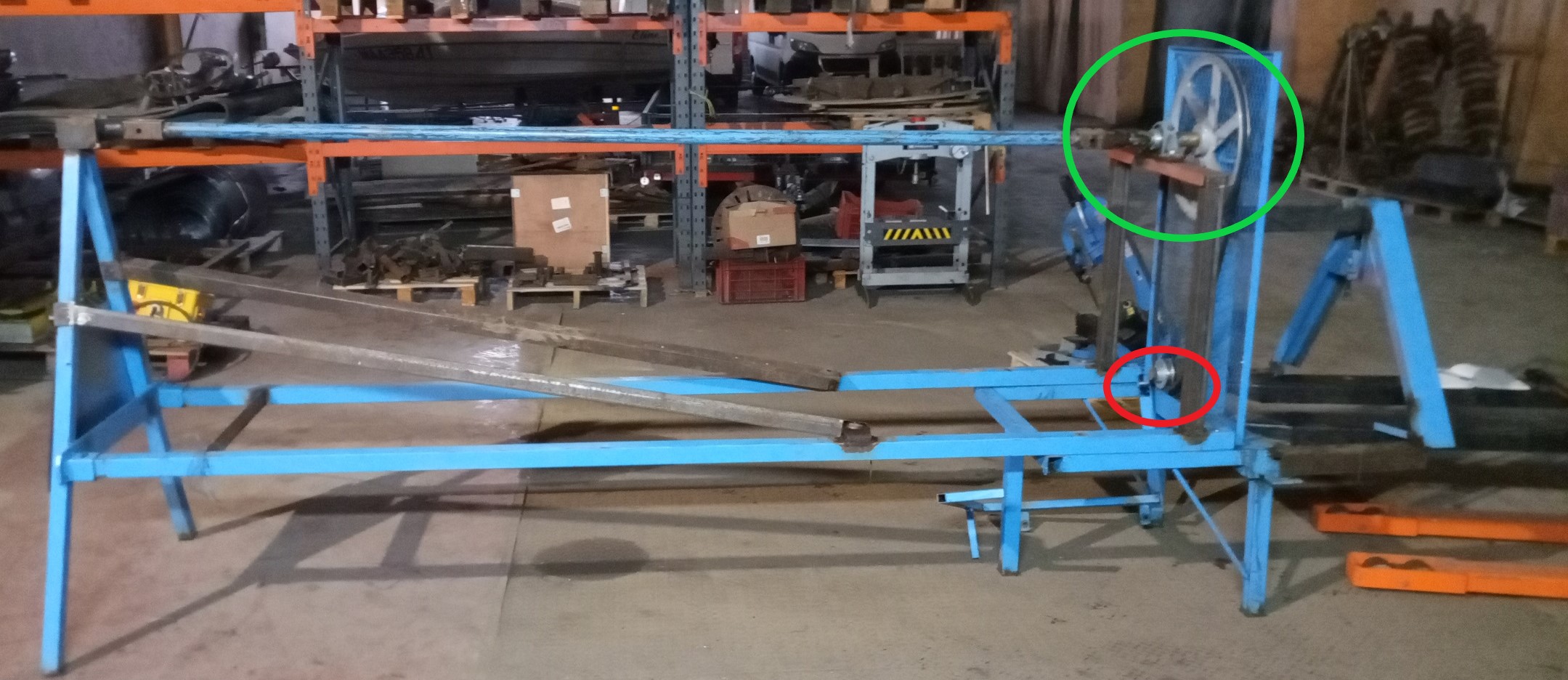

Cyrille Fatoux a prototypé une enrouleuse de bâche qui puisse être actionnée par la prise de force du tracteur.
Aperçu enrouleuse de bâche via prise de force
Transmission :
La rotation de la prise de force entraîne une poulie (positionnée en bas de l'enrouleuse, dans le cercle rouge). Cette poulie entraîne une autre poulie (dans le cercle vert) via l'intermédiaire d'une courroie.

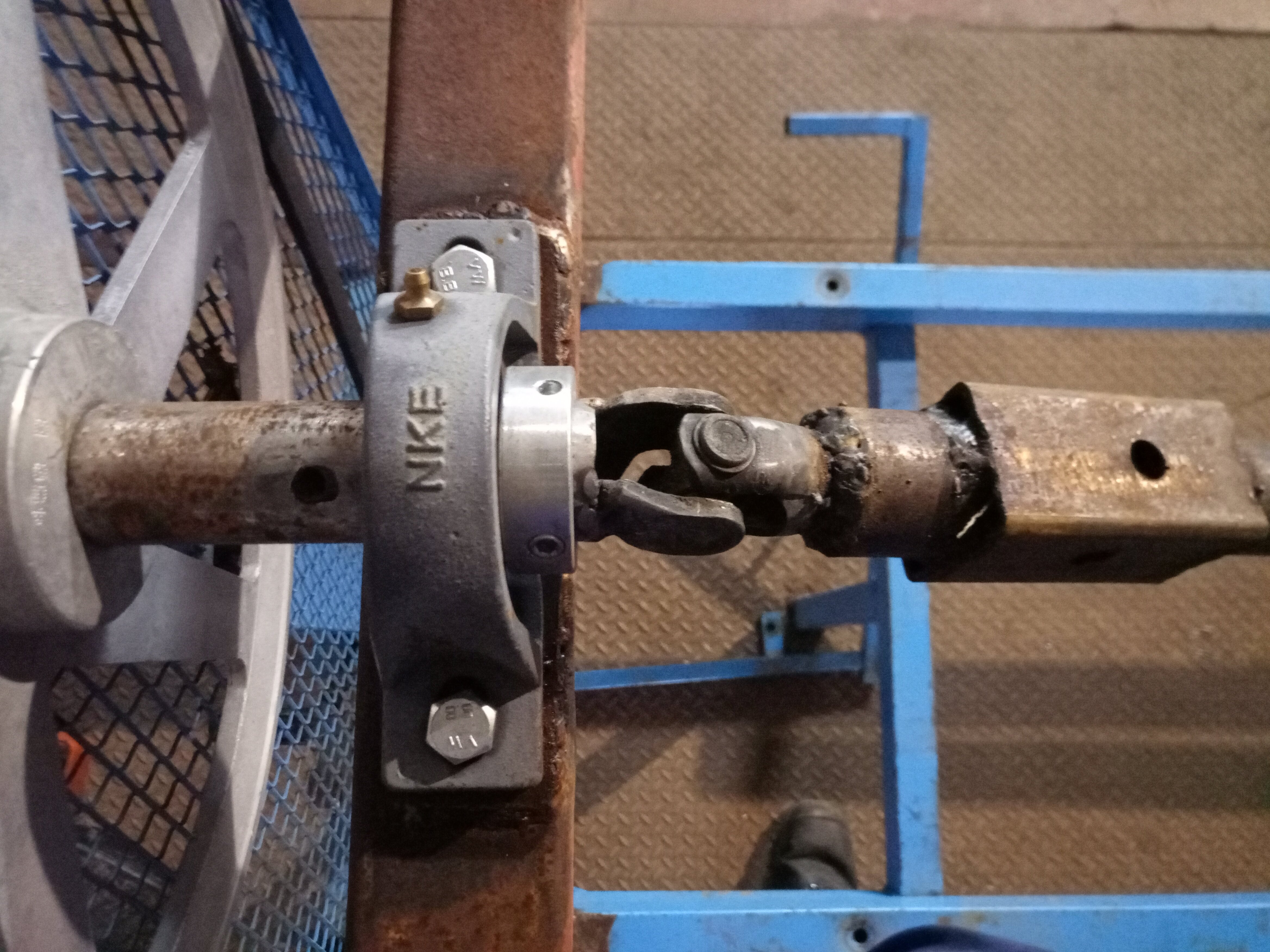

Cote prise de force :
Côté prise de force
Côté prise de force

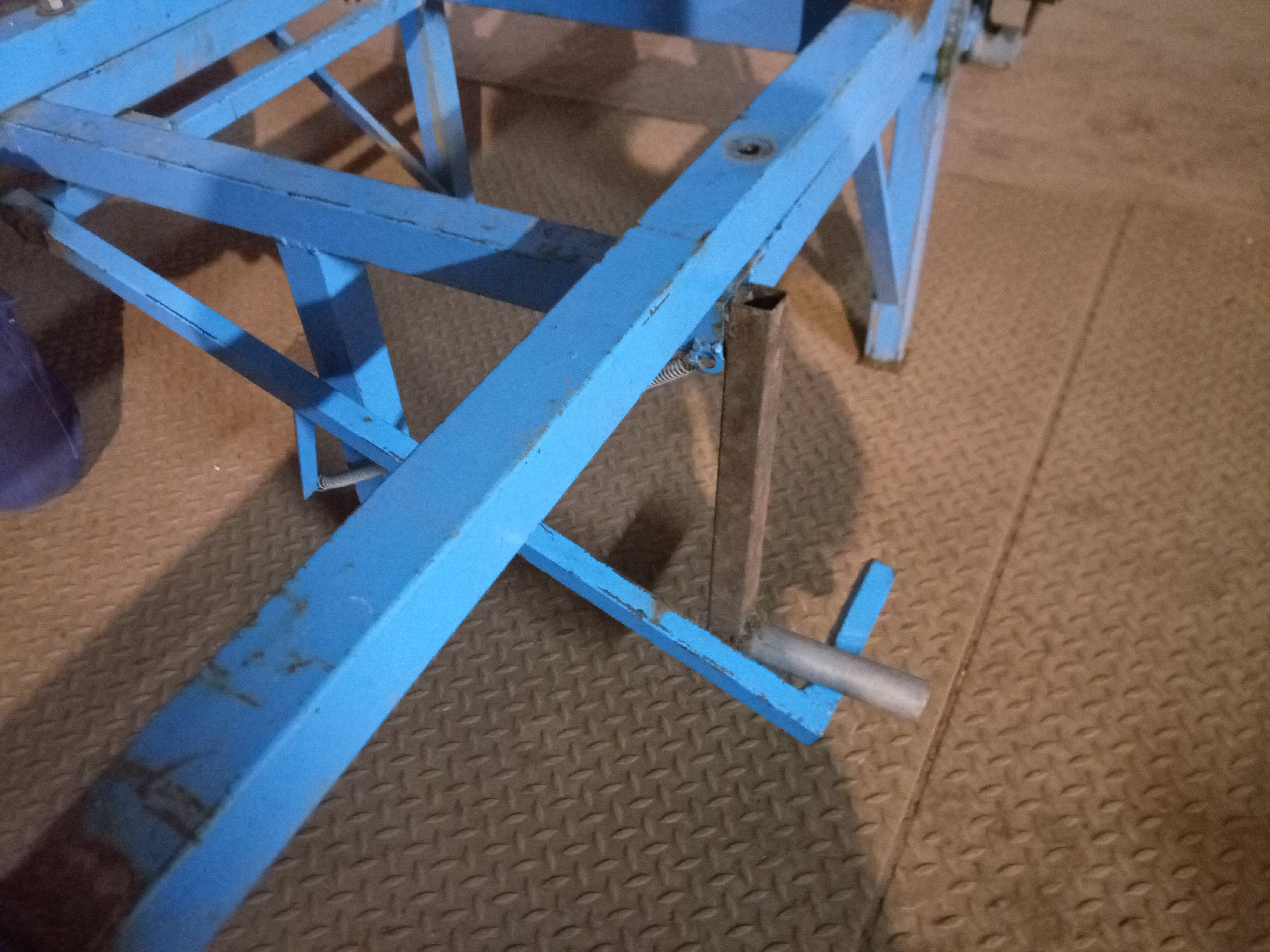

L'embrayage
Système d'embrayage
Système d'embrayage

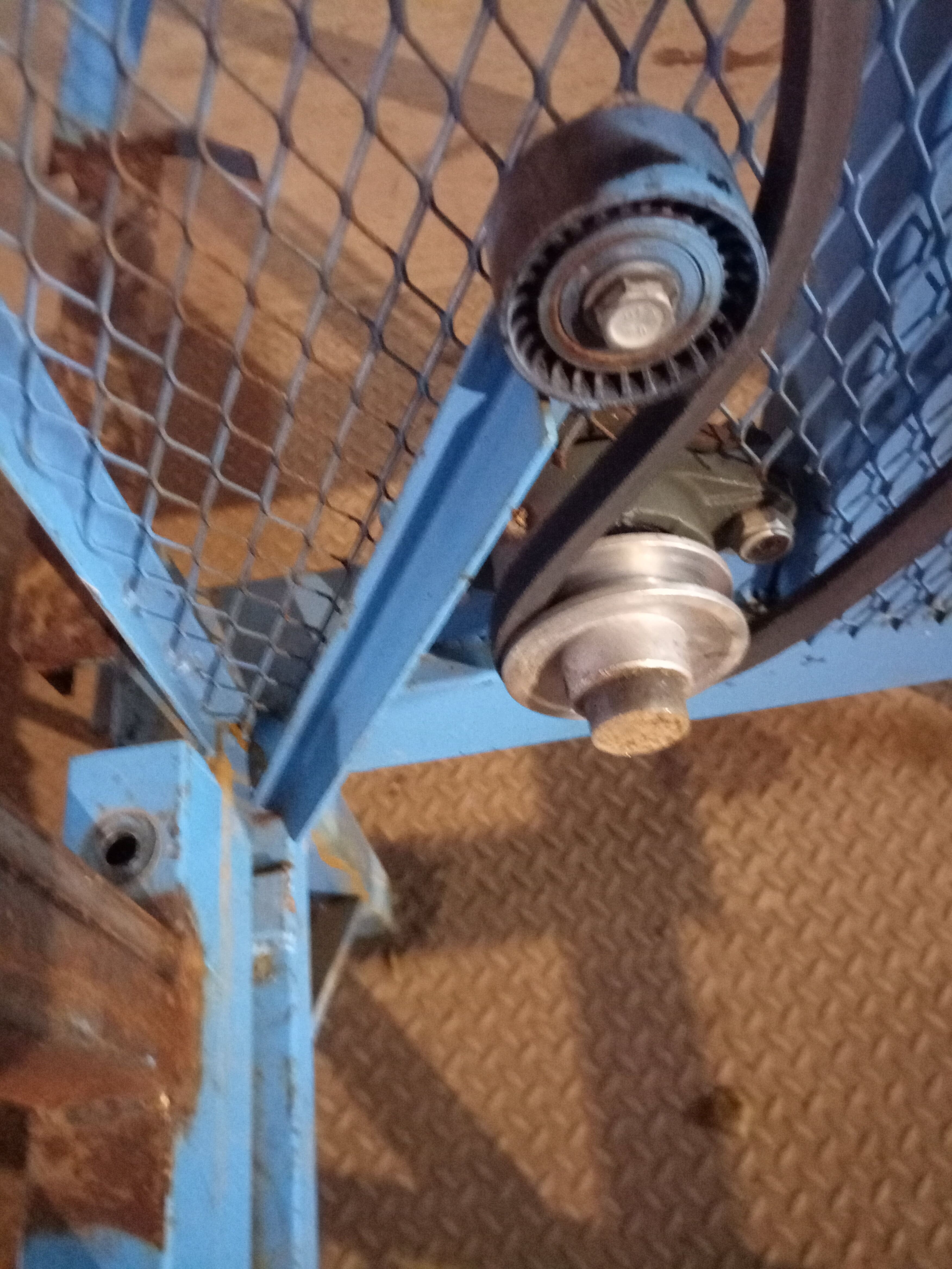

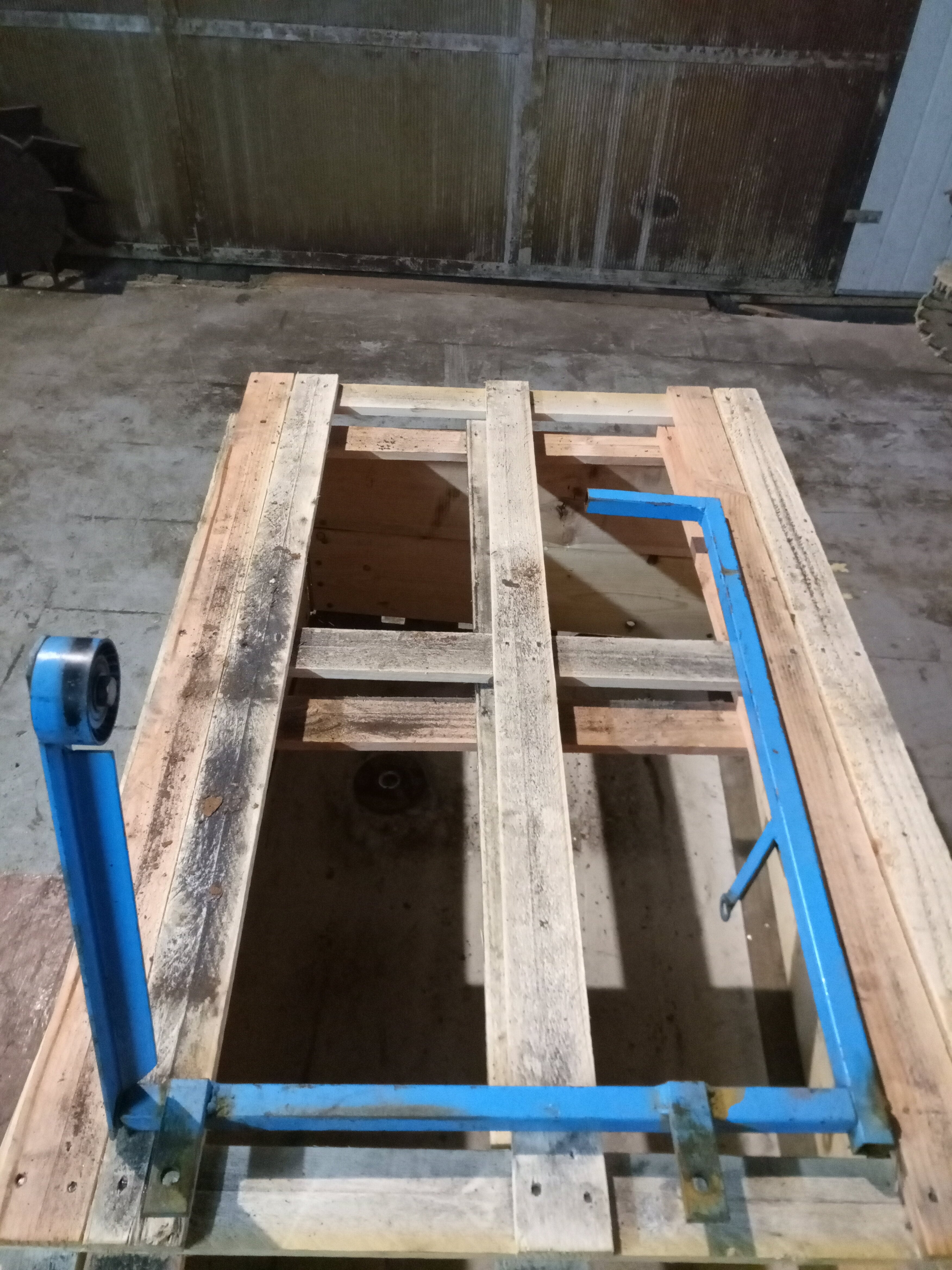

L'embrayage ou non de l'enrouleuse de bâche se fait via un galet de mise en tension.
Ce galet est lié à une structure qui permet d'appuyer avec le pied (ou une pièce) dessus pour la mettre en tension ou non.
Levier d'embrayage
Levier d'embrayage
Embrayage actionné
Embrayage actionné
En cas de pb, il est possible de donner un coup de pied pour tirer la pièce qui maintient l'embrayage actionné et ainsi détendre la courroie d'entraînement.
Et si c'était à refaire ?
- Dans un souci de sécurité, il est nécessaire d’avoir l’embrayage accessible de part et d’autre de l’enrouleuse. Cela pourrait se faire via un axe lié à l’embrayage sous le châssis et deux poignées/pédales de chaque côté.
- Un autre système de débrayage d'urgence plus aisé (ex : ne pas avoir à tirer la pièce mais plutôt à pousser) serait sans doute plus prudent à utiliser.

- Le galet plat > fait sauter la courroie > solution : rallonger renforts pour guider la courroie
- Jeu entre grillage existant et courroie à augmenter
