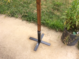

Realisation d’un abri démontable pour le four à pain 100 et la réserve de bois.
Deux structures carrées composées de 4 poteaux (tasseaux de 44/44) et 4 traverses (tasseaux de 44/44) reliés par des structures métalliques (Pieds et angle).
La longueur des tasseaux est modulable.
Pour ma part: poteaux et traverses de 2400
Assemblage avec des goupilles de 8x60
Toit avec bambous pour cet été (pergola) et ensuite bâche ou tôle (abri four ou bois).
La pente du toit sera assurée par une petite pièce ajoutée de part et d’autre d’une des traverses.
Lestage des pieds avec sacs des de sable si nécessaire.
Plan et pièces
Plan et pièces
Plan et pièces.JPG (27.94 Kio) Consulté 5782 fois
