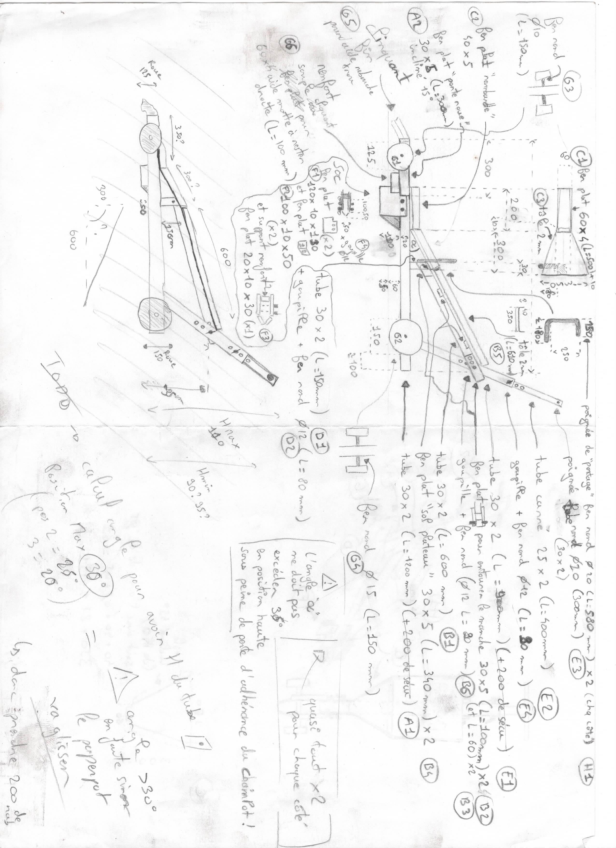

Plan en vracs :
Amélioration possibles :
- goupilles de position en 12mm fonctionnerait tout aussi bien en diamètre 10mm ;
- tôle de 2mm au lieu de 1mm pour gain de temps de fabrication et déformation moindre ;
- les deux fer ronds plein pliés de 15mm pour le transport peuvent être remplacés par un seul de 12mm ou alors en tube rond de 15mm ;
- le tube pour le manche peut gagner 10 cm et une position de réglage supplémentaire pour les très grandes personnes ;
- le soc peut largement être amélioré (plus fin ? moins long ? réglable en hauteur ?) ; :shock:
- un tube peut probablement être supprimé du schéma en raccourcissant le châssis principal pour permettre de faire les réglages de l'inclinaison de la zone de chargement directement sur le tube du manche incliné ;
- à voir dans l'utilisation sur la zone de fin n'est pas trop large/trop courte/trop longue et si les roues ne sont pas trop proches de la zone de chute de la motte + si cela referme suffisamment après passage la terre sur la motte ;
- ajouter un clinquant ou quelque chose de souple après les roues de fin pour permettre de refermer la terre un peu plus ?
