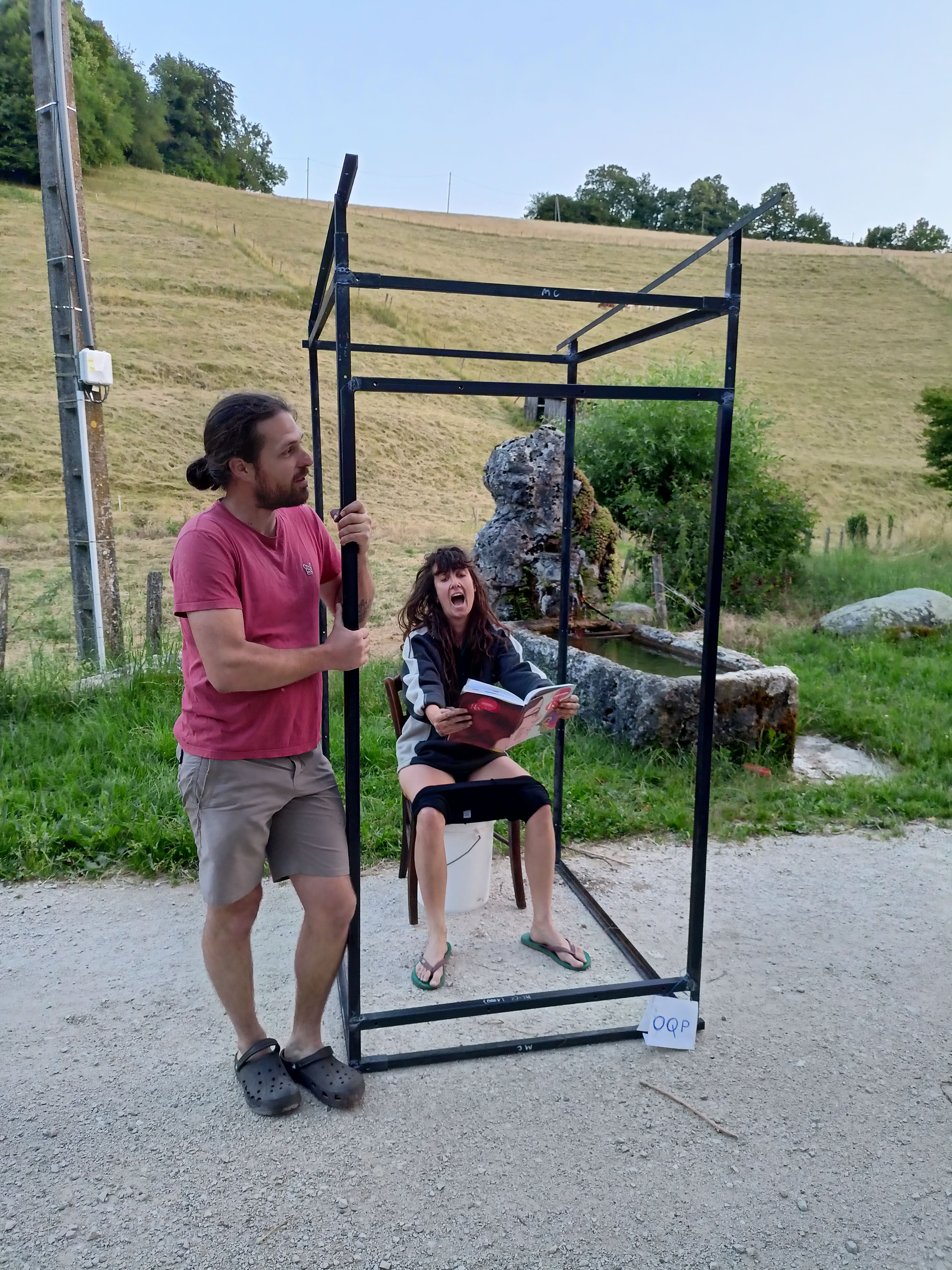

La principale contrainte de cet outil était sa transportabilité de son lieu de fabrication jusqu’ à sa destination finale. Il fallait donc pouvoir fabriquer des éléments démontables et transportableS dans un véhicule type utilitaire.
La structure est dimensionnée pour se fixer sur une palette 1200x1000 mm. Cette surface permet de mettre un bac toilette, un bac de sciure et de réserver un espace pour le lavage de main (bidon eau de 10L avec réception des eaux grises).
Le changement des bacs toilette et de sciure se fera par l’arrière.
La porte sera aimantée et avec un système de loquet intérieur
La volonté était aussi de pouvoir changer le type de matériau constituant les parois et le toit en fonction des ressources disponibles sur la ferme (bois, moquette, lino, polycarbonate transparent…).
L’aménagement intérieur sera fait en bois, indépendant du reste de la structure
La structure est donc constituée de 2 cadres latéraux, 1 support de toit constitué de 2 éléments et de 3 charnières servant à relier les 2 cadres. Toutes ces pièces s’emboîtent grâce à des perçage de 9 mm de diamètre pour accueillir des vis de type M8x50.
Des perçages ont été réalisés sur les 2 faces des cornières à intervalle régulier de diamètre 9mm pour la fixation de la structure à la palette et pour le revêtement.
