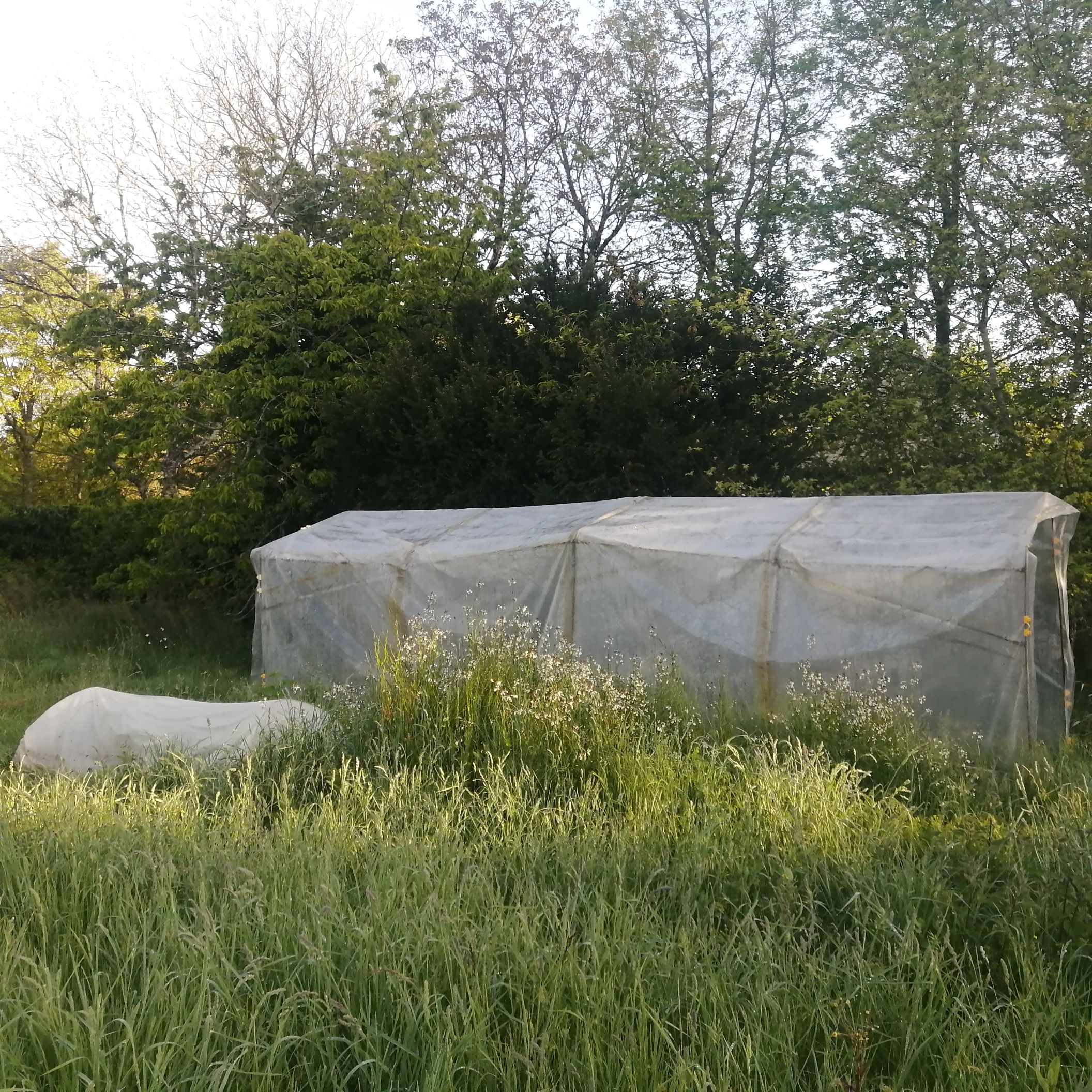

Autoconstruction d’une serre à semis (de 6m de long/ 1,60m de large/ 2m au plus bas et 2m40 au plus haut de la serre).
Fer rond lisse de diamètre 12 pour les arceaux et les barres de support et fer plat de 30x3 pour les attaches.
