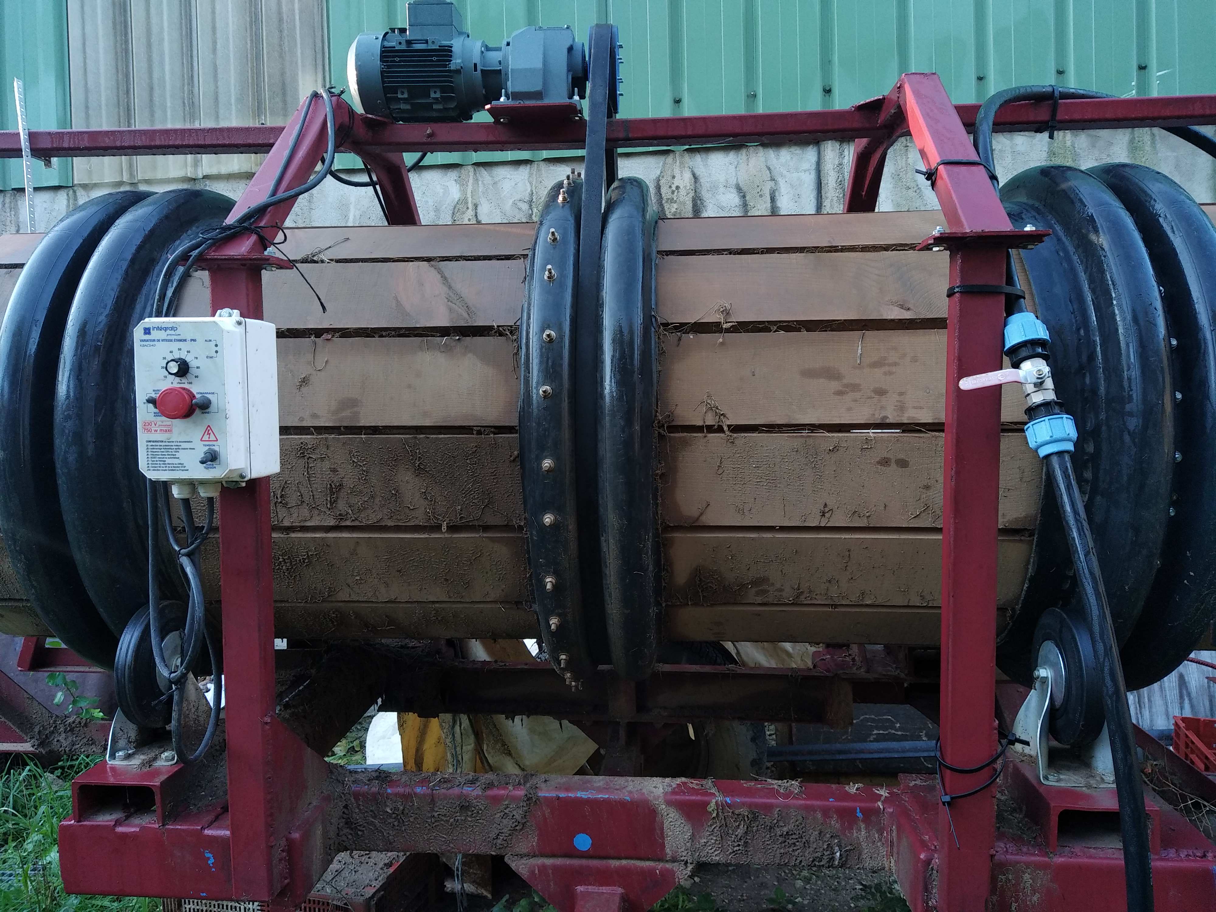

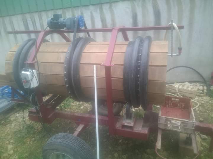

Il s’est inspiré du modèle de Farm Hack  (https://farmhack.org/tools/root-washer) pour le tambour, et a utilisé comme base un châssis de pulvérisateur / sulfateuse, ce qui rend la laveuse déplaçable et permet de se servir des roues comme pivot pour pouvoir régler l’inclinaison du tambour. Il la règle avec un vieux cric posé sur un billot sous la barre d’attelage du châssis.
Les dimensions générales du tambour sont 2m de long et Øint80 cm. Le bardage est en planches de cèdre brut achetées en scierie, et le cerclage est réalisé avec des sections de buse PEHD annelé à double paroi. L’espacement entre les planches est petit, juste pour laisser passer l’eau. A noter qu’avec le temps la largeur des planches a pas mal bougée et que l’espacement s’est agrandi.
Le tambour repose sur 4 roues de chariot fixées au châssis. Comme l’intervalle entre deux annelures du drain était trop fin pour que la roue s’y loge, Frédéric a retiré une annelure à la meuleuse, ce qui laisse la couche intérieure du tuyau qui fait une bande de roulement parfaite pour les roues. Le tambour tourne alors avec très peu de résistance et est bien stable sur le châssis.
Le cerclage sert aussi de bande de roulement pour les roulettes et de poulie à la courroie
L’arrosage est réalisé avec un tuyau multicouche percé de trous de 1mm, qui est suspendu dans le tambour et relié directement à son réseau d’eau. Le nombre de trous n’est pas très grand car il manque de pression sur son réseau (moins de 2 bar). Une vanne accessible facilement lui permet de couper l’eau rapidement dès que les légumes sont lavés et d’éviter de la laisser couler pour rien.

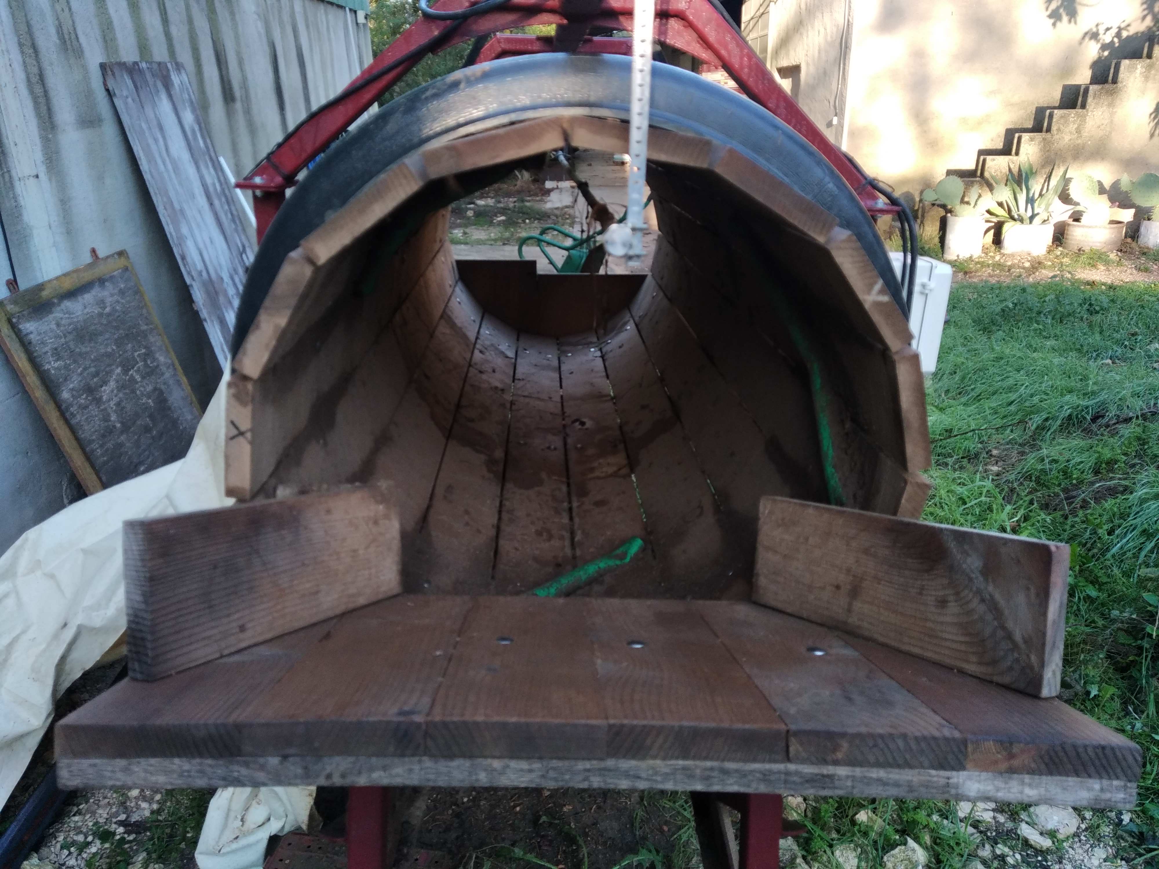

Il a ajouté une porte à la sortie du tambour qui permet de maintenir les légumes à l’intérieur plus longtemps pour qu’ils soient suffisamment brassés. Un rack fait de deux cornières permet de placer deux caisses juste sous la sortie. Quand les légumes sont lavés il suffit d’ouvrir la porte pour que les légumes tombent dans la caisse. En fin de session de lavage il peut se servir d’un balais pour sortir les derniers légumes facilement.
A l’entrée du tambour un déversoir en bois permet d’alimenter facilement la laveuse. Frédéric a du rajouter un capot sous le déversoir car les carottes ont tendance à remonter un peu et pouvaient sortir du tambour. En plus de ça il a vissé des morceaux de tuyau d’arrosage pour faire un profil hélicoïdal sur la première partie du tambour, qui fait avancer les carottes vers l’avant et les brasse plus.
Pour la motorisation il a acheté un moteur de 0,75 kW avec un réducteur. Il avait aussi acheté un variateur parce qu’il n’était pas sûr de la vitesse de rotation qui serait la bonne. L’entraînement se fait par une courroie à section trapézoïdale qui vient se prendre directement sur l’extérieur du tambour, entre deux annelures du drain.
