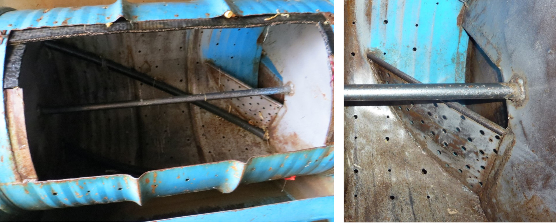

Le tambour est fait d’un bidon de récup’ de 200L, de type bidon d’huile. Il a été percé régulièrement pour laisser rentrer l’eau, et une trappe a été découpé sur le côté. Du tapis de carrière a été riveté sur les bords de la trappe pour faire joint et que le couvercle repose dessus. Il est maintenu fermé par deux loquets.
Pour la sortie des légumes un trou a été ouvert sur l’extrémité du bidon, et une plaque qui fait comme un godet a été rajoutée. Dans le sens de rotation de lavage les légumes sont donc maintenus dans le bidon, et il suffit d’inverser le sens de rotation pour qu’ils soient sortis. Ce système fonctionne bien mais à tendance à aussi sortir trop d’eau en même temps que les légumes, Adrien suggère de remplacer la plaque trouée par un grillage qui laisserait mieux passer l’eau et en garderait plus dans le bidon.

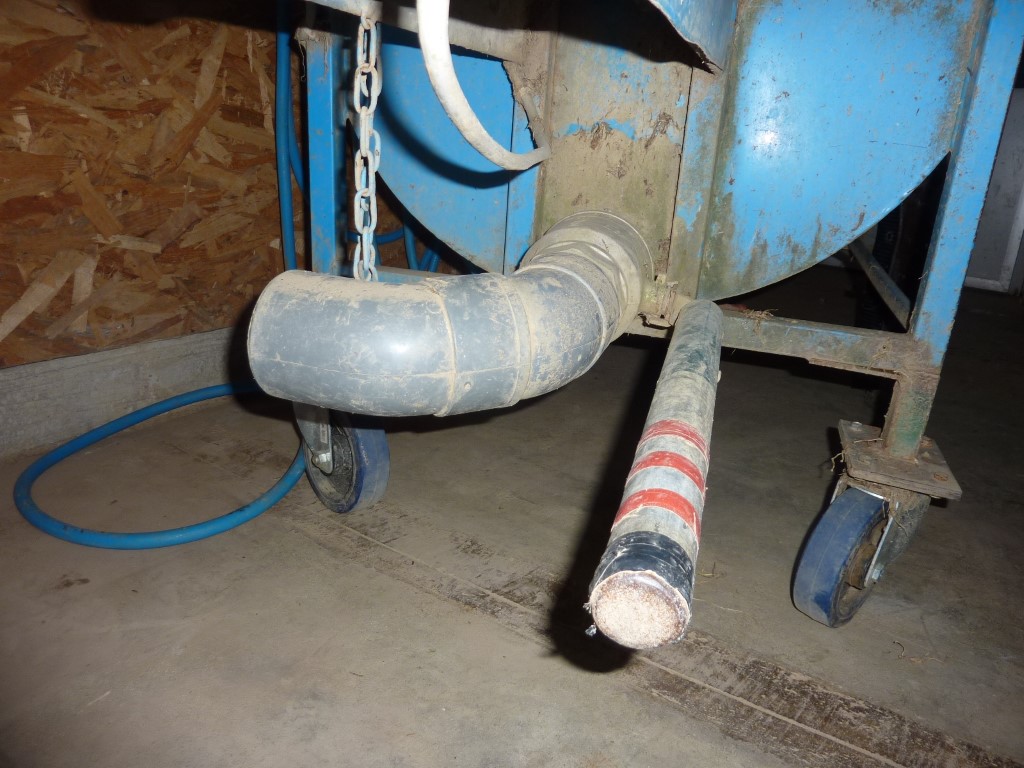

A la fin du lavage la vidange du baquet se fait par un tuyau en pvc qu’il est possible de raccorder à une évacuation d’eau, une vanne permet simplement de vider le bac. Il faut cependant avoir fait attention à la pente du bac pour pas qu’il n’y ait d’eau qui reste stagnante. La laveuse est faite en acier peint, mais n’a pas trop rouillé depuis une dizaine d’année qu’il l’utilise car l’eau ne reste pas longtemps au contact de l’acier et qu’elle est stockée au sec. Il ne faut pas peindre l’intérieur du baril car le frottement avec les légumes risquerait de faire partir la peinture.
