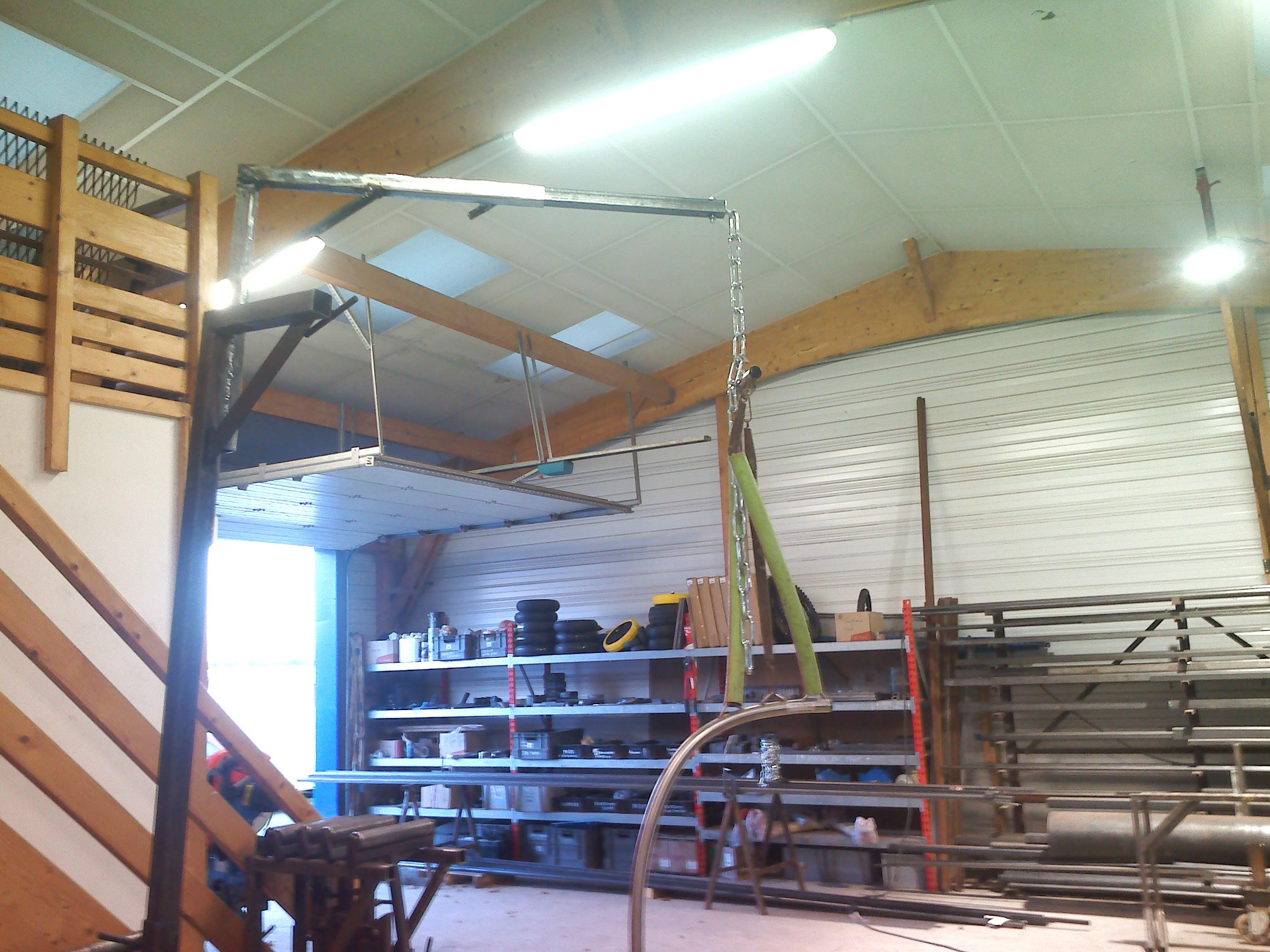

Fabriqué en formation inititation au travail du métal sur 3 jours, ce support de potence est utilisé par les tondeur.ses pour soulager les lombaires lors de la tonte et aider à se relever en changeant de bête.

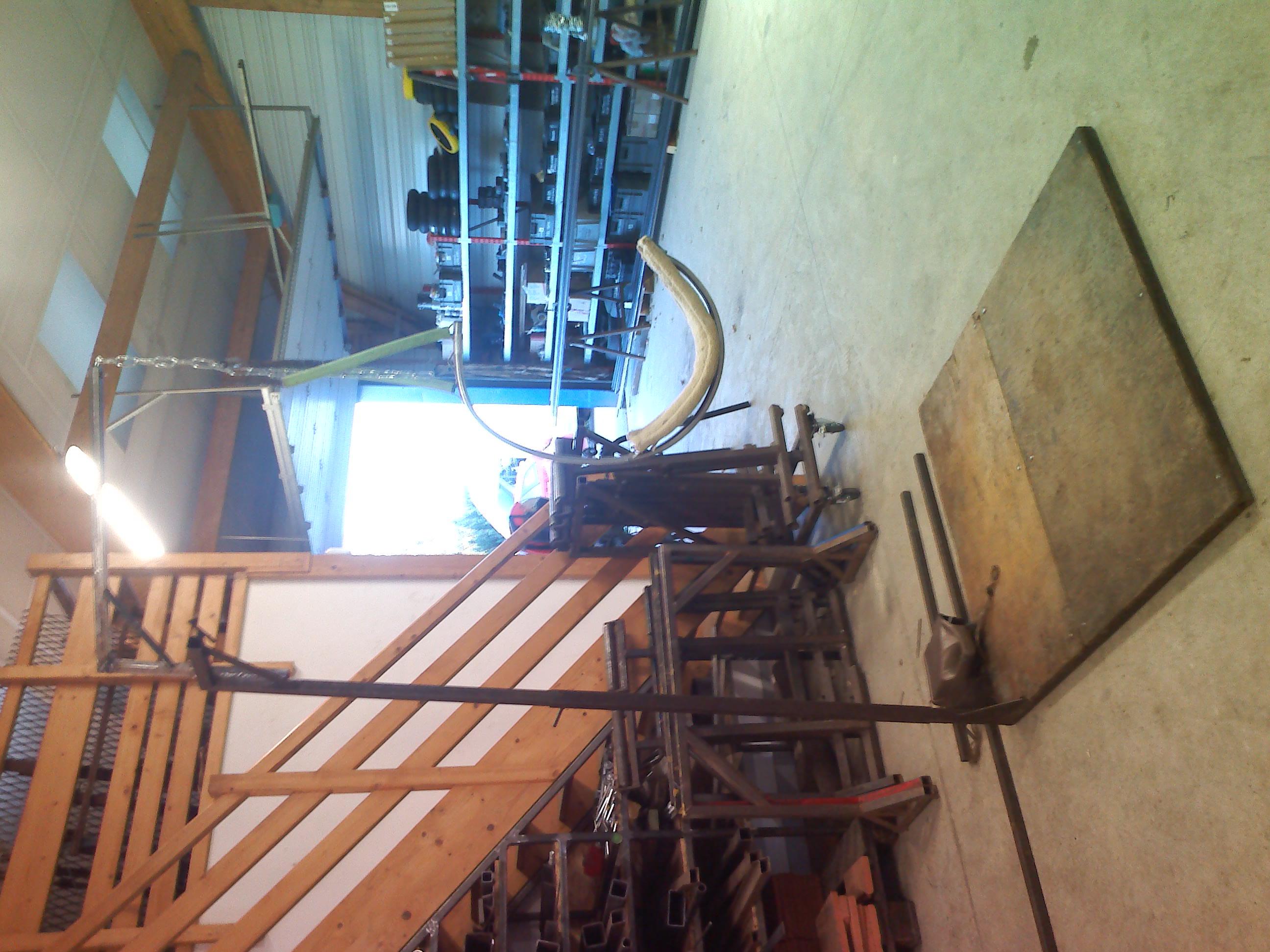

Un hamac ventral est suspendu au support, qui pivote autour d'un tube rond enquillé dans le tube carré de la potence afin de permettre des déplacements en latéral.
support potence tonte.jpg (450.12 Kio) Consulté 4205 fois
support 2.jpg (503.42 Kio) Consulté 4205 fois

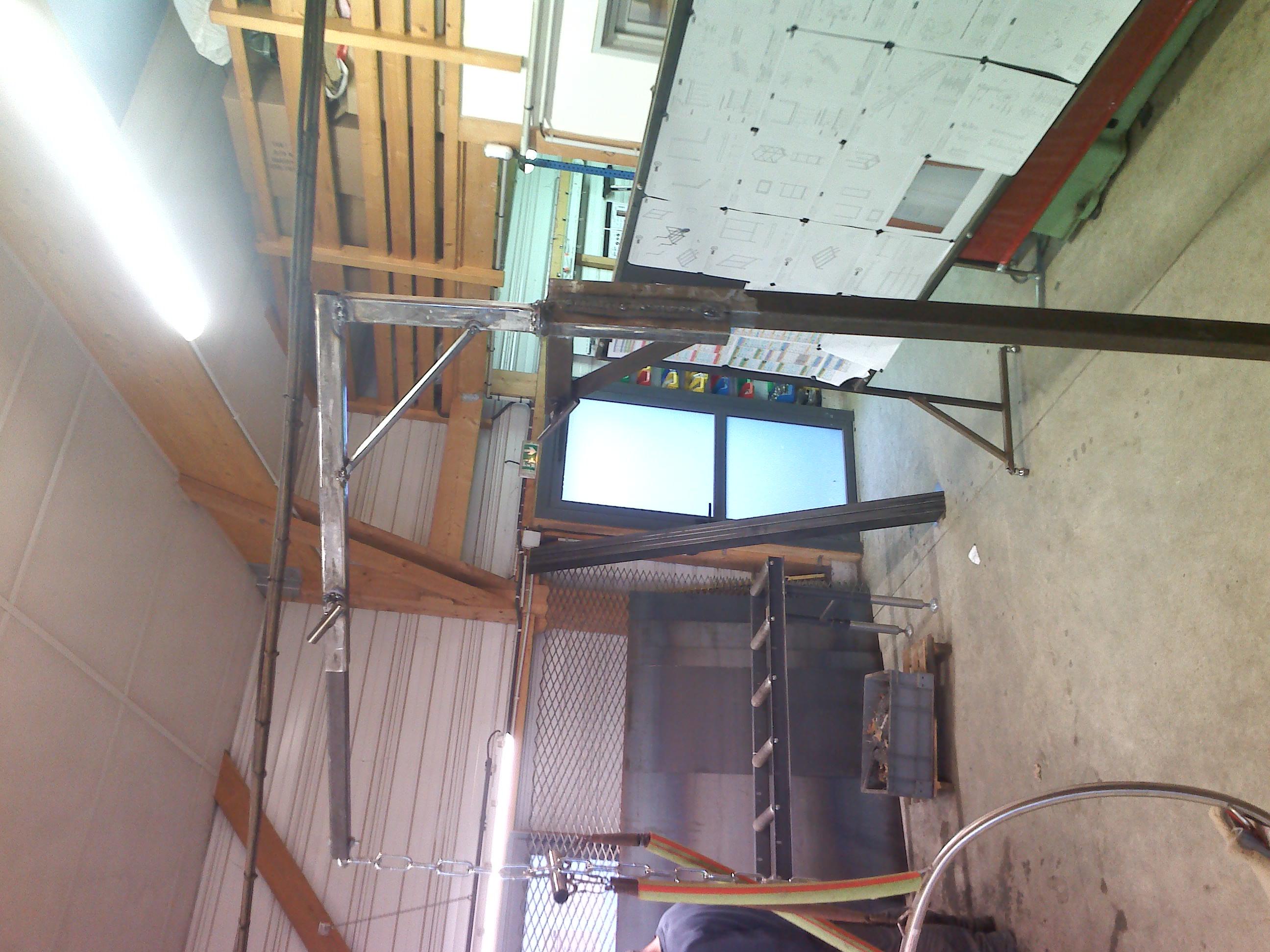

La longueur du support est réglable :
support 3.jpg (477.34 Kio) Consulté 4205 fois
