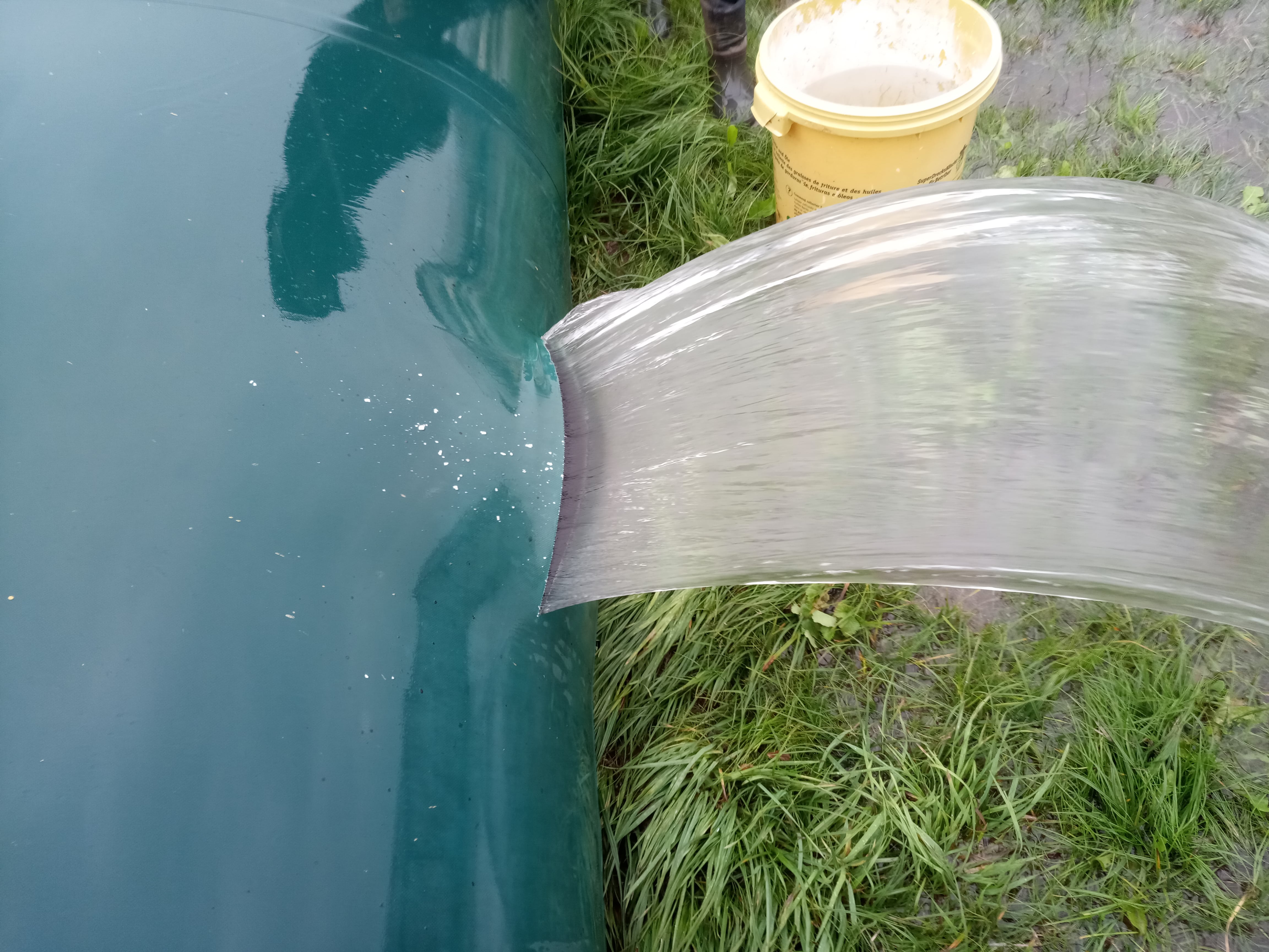

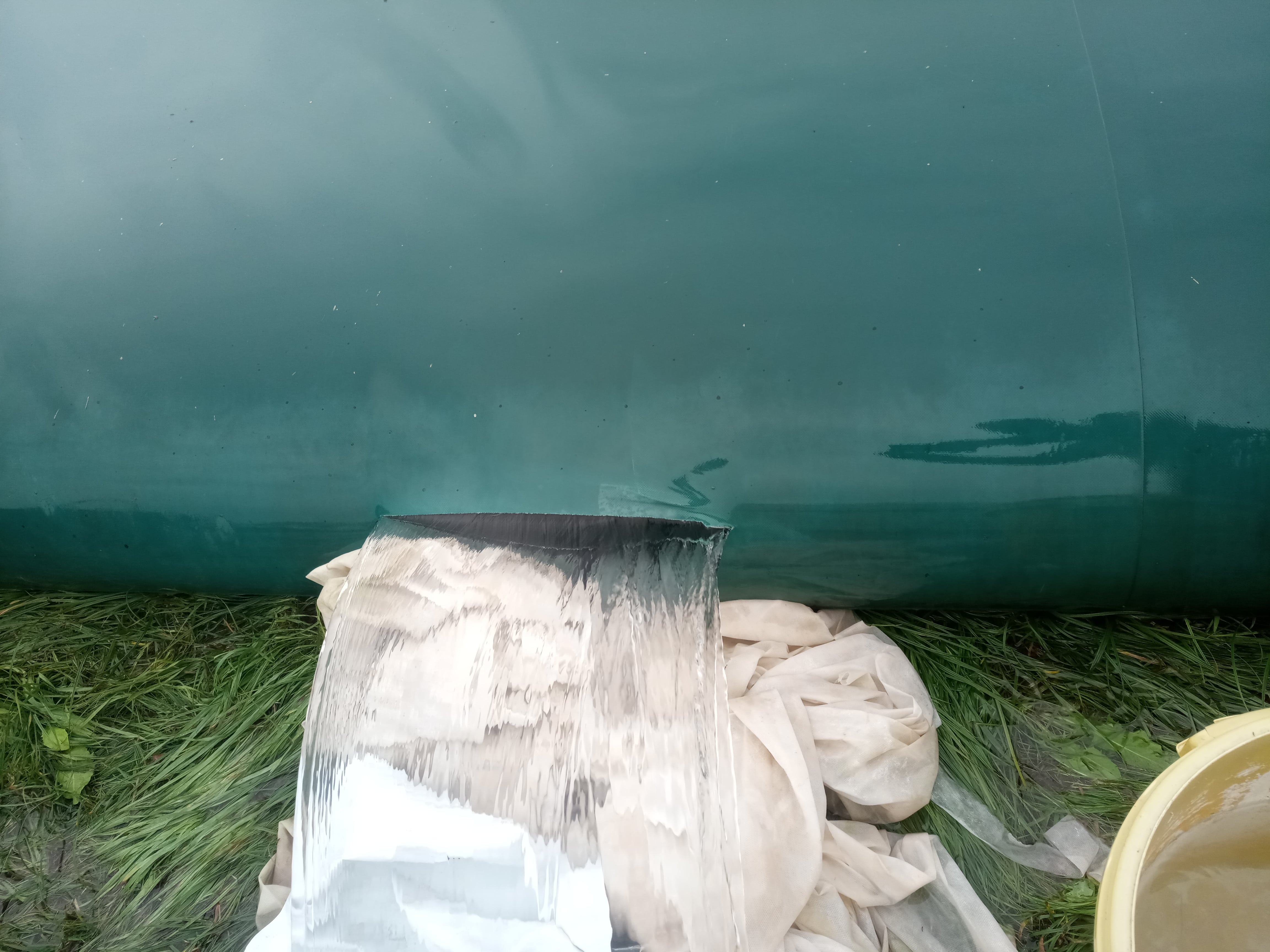

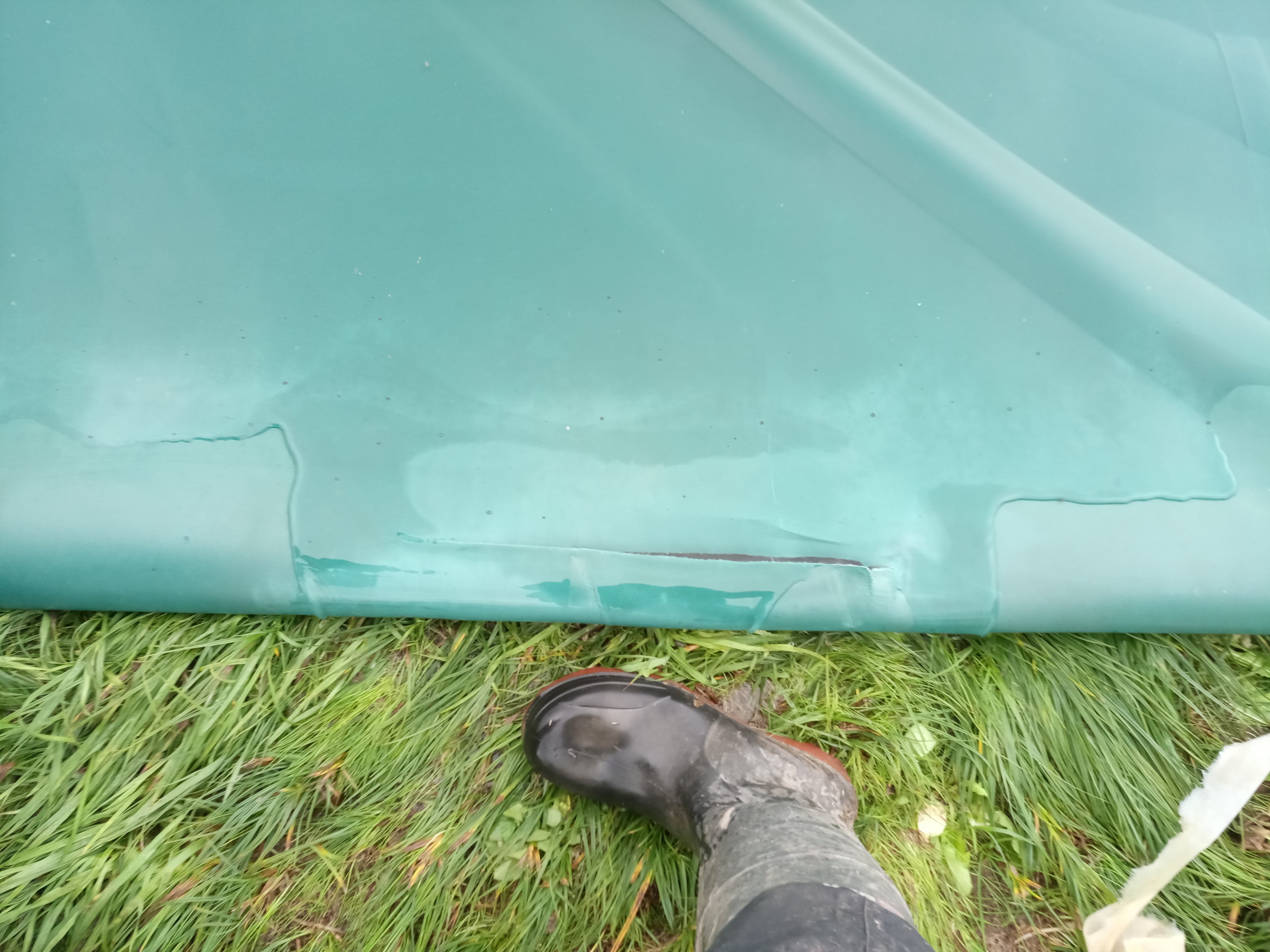

Bonjour à tous,
Je suis maraîcher au Luxembourg, nous produisons des légumes variés sur une surface de +ou- 3 Hectares.
Nous irriguons nos cultures grâce à une citerne d'eau souple qui peut contenir jusqu'à 100 M3 d'eau.
Hélas, nous avons fait une grosse bêtise avec notre tracteur, lors d'une manœuvre nous avons troué cette citerne souple.
Nous avons ouvert une brèche de 43 cm de large et toute l'eau s'est échappée.
Nous cherchons maintenant une solution pour la réparer.
La marque de la citerne propose une soudure par air chaud d'un kit de réparation fait de la même étoffe. Mais le prix est prohibitif et pas loin d'une nouvelle citerne !!!
Je joint des photos pour mieux comprendre la situation.
La citerne souple est en polyester enduit de pvc. (le genre de matière qu'on trouve sur un zodiac).
Y a-t-il une âme éclairée et compétente dans ce domaine qui aurait une idée pour une réparation durable ?
La meilleure solution trouvée pour le moment est d’abord une couture avec un fil imputrescible et adaptée.
Puis une résine adaptée pour imperméabiliser la couture.
Ensuite coller un morceau de bâche avec les mêmes caractéristiques technique que notre citerne.
Grand merci pour vos réponse,
Grégory

J'ai aucune expérience mais ça m'a l'air d'être de la grosse bâche ciré, on fait aussi des tunnel d'élevage ou genre avec, du coup, il faut en trouver un bout de 1m x 40cm pour être un peu large. Et le coller au décapeur thermique, peut être en trouver quelque morceau de plus, pour s'entraîner...

Bonjour Greg79
J’espère ne pas répondre trop tard à votre problème.
Voici quelques suggestions et étapes que vous pourriez envisager pour réparer votre citerne sans recourir à des solutions coûteuses.
Utilisez un fil imputrescible, comme le fil en polyester enduit. Cousez la brèche en utilisant un point de couture solide tel que le point de surjet ou le point de selle. Assurez-vous que les points sont suffisamment serrés pour minimiser les fuites.
Après la couture, appliquez une résine époxy ou une colle polyuréthane pour imperméabiliser les coutures.
Découpez une pièce de bâche en polyester enduit de PVC avec les mêmes caractéristiques techniques que votre citerne. La pièce doit être suffisamment grande pour couvrir la brèche et chevaucher de plusieurs centimètres autour de la couture.
Utilisez une colle spéciale pour PVC, comme une colle polyuréthane, pour coller la pièce de renfort sur la citerne. Appliquez la colle uniformément sur toute la surface de la pièce et pressez-la fermement sur la brèche.
Cela devrait vous aider à réaliser la réparation de votre citerne souple. Bon courage !
