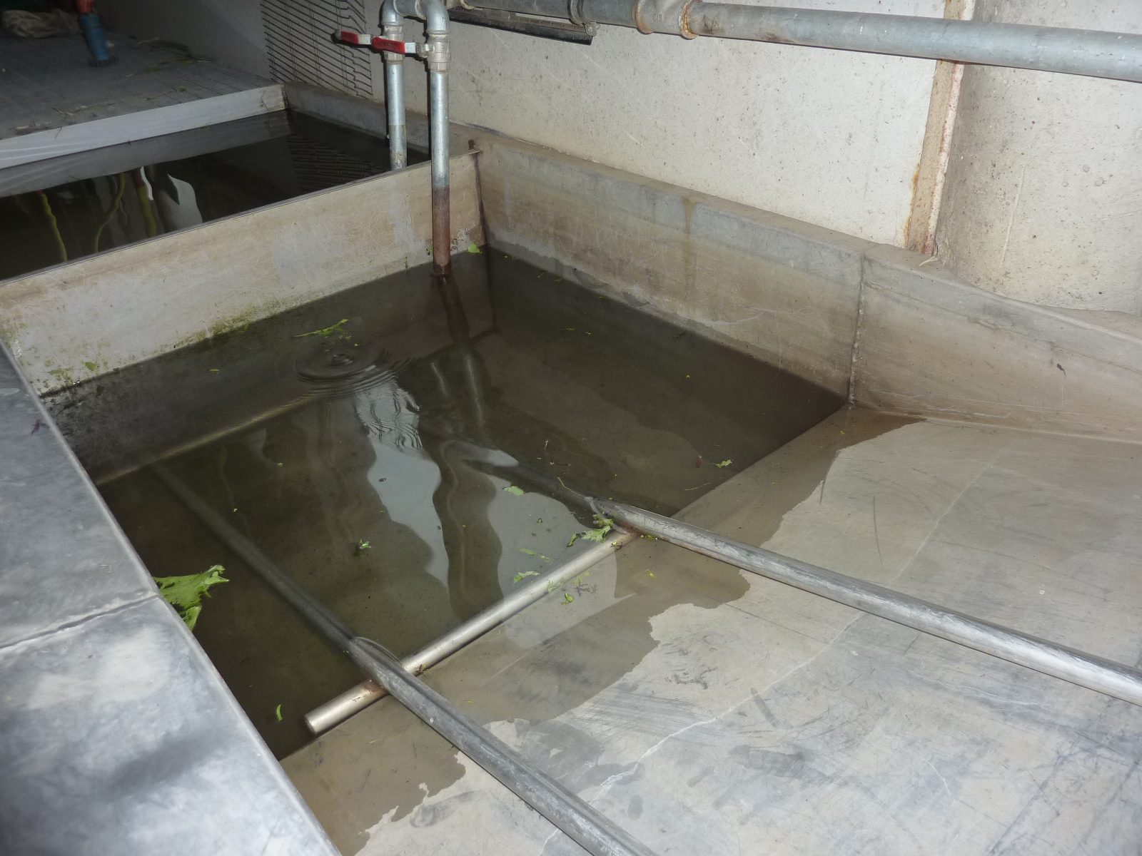

Pour améliorer l’ergonomie du travail après la récolte, ils ont fait des modifications très pertinentes dans leur évier.

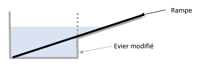

Ils ont modifié le bac de lavage pour avoir une pente "de sortie".
Ils ont installé un montage fait à base de tubes ronds dans l’évier pour faire une rampe sur laquelle ils peuvent tirer leur caisse remplie de légumes pleine d’eau (et donc encore plus lourde) pour éviter de devoir la porter.
Rampe dans l'évier
Rampe dans l'évier
Schéma évier ergonomique
Schéma évier ergnomique.PNG (4.59 Kio) Consulté 6967 fois

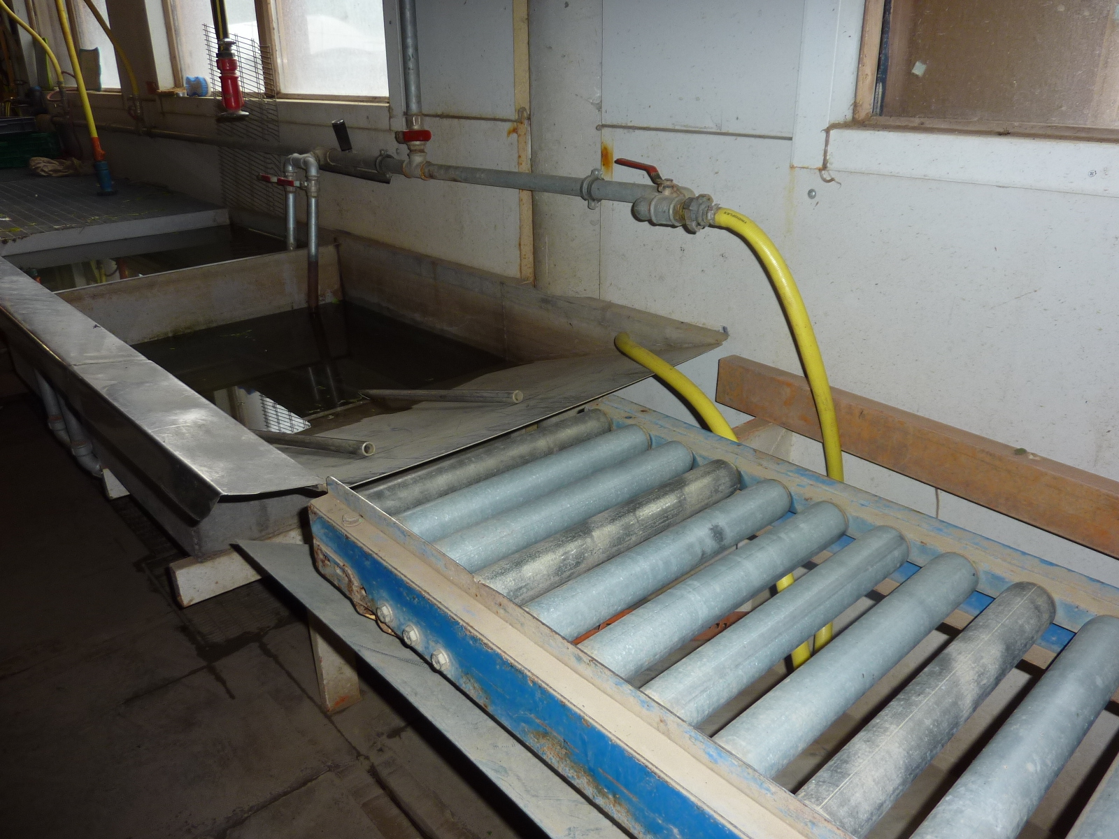

Ils ont aussi installé une bande de convoyage à rouleau derrière cette rampe pour pouvoir les déplacer pour libérer l’espace de travail tout en les laissant s’essorer sans avoir à les porter pour les déplacer.
Bande de convoyage
Bande de convoyage
