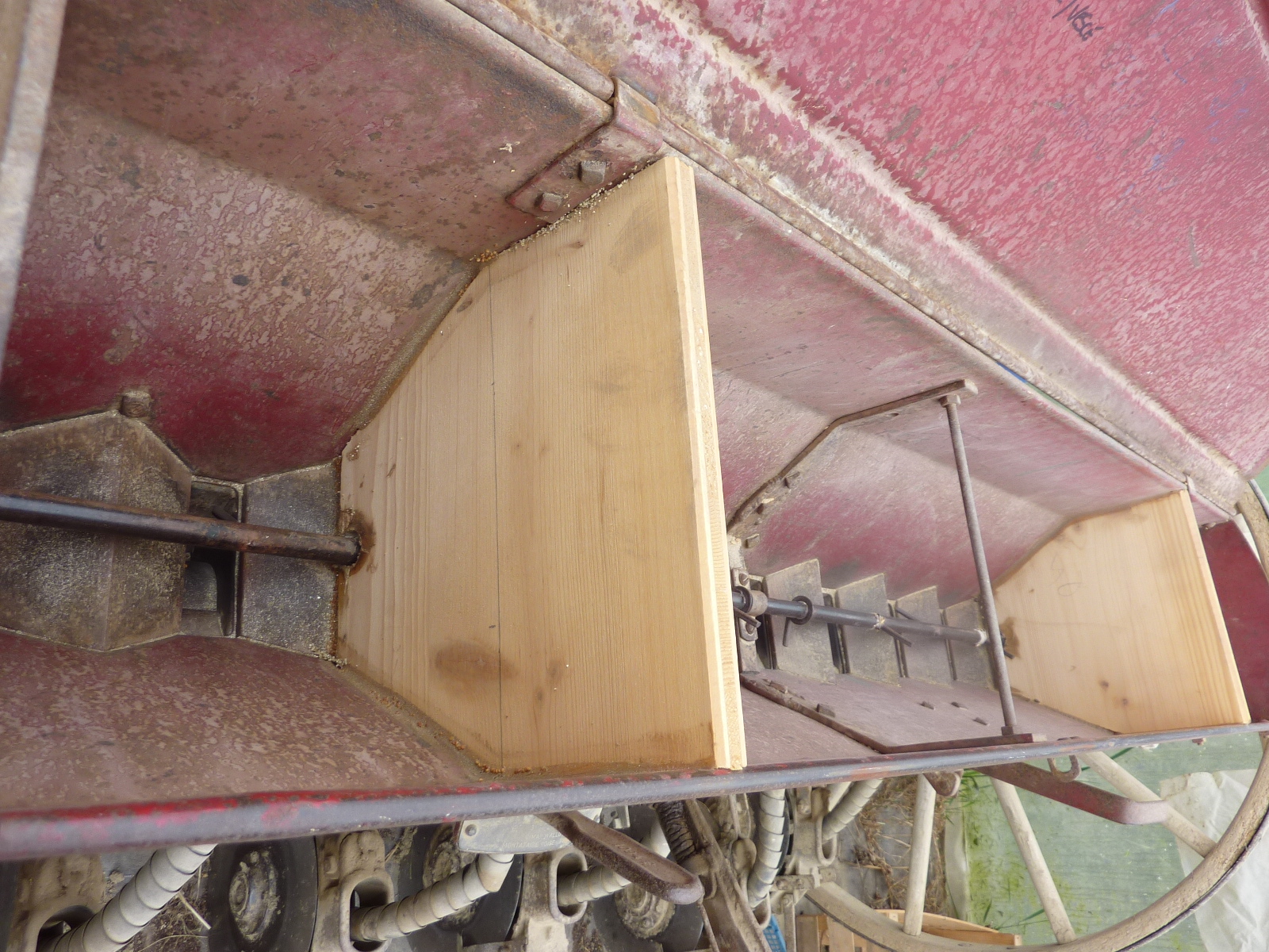

Ces anciens semoirs de grande culture sont plus larges que leur planches. Cela permet de semer des engrais vers à la fois sur la planche et les passe-pieds.
Pour séparer les graines destinées à la planche et aux passe-pieds, ils ont réalisés des petits coffrages avec des planches de bois dans la trémie.
Coffrage dans la trémie
Ils ont pu acheter deux semoirs : ils en utilisent 1 par saison d'utilisation (hiver/été) pour s'éviter de bien vider les trémies avant chaque utilisation.
Cette solution leur donne pleine satisfaction : simple, peu coûteuse en temps et en énergie et pratique.
