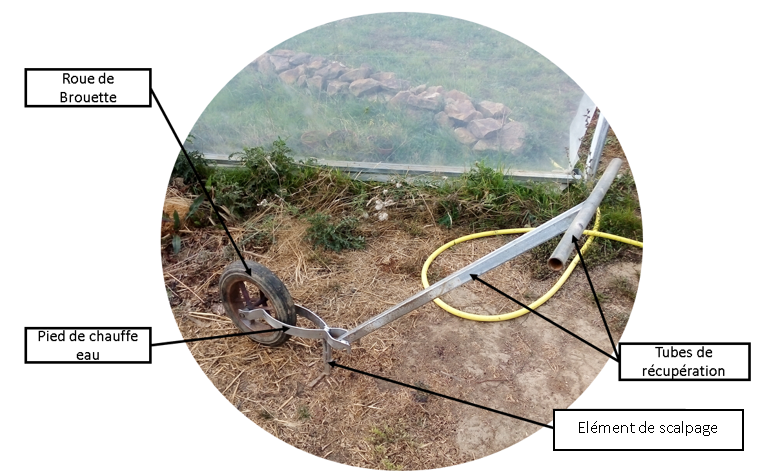

Houe maraichère
Houe maraichère.PNG (532.31 Kio) Consulté 5977 fois

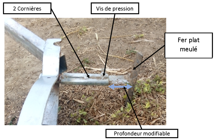

Dans le cadre de son activité, il a fabriqué une houe maraichère à moindre coût. Pour cela il a récupéré une roue de brouette qu’il a fixée à des pieds de chauffe eau (préalablement percés). Soudés à cela : un guidon et un élément de scalpage. La hauteur de ce dernier est modulable car monté sur une glissière.

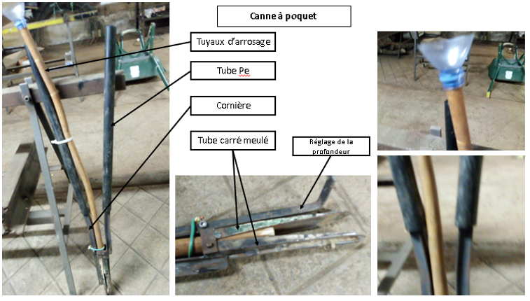

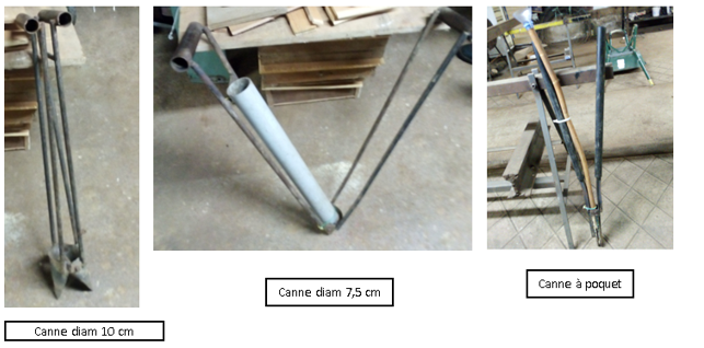

Canne à planter
Afin de pouvoir planter ses tomates et autres légumes, il a auto construit 3 cannes à planter en s’inspirant du modèle de Laurent Welch. Voir page outil : https://www.latelierpaysan.org/Canne-a-planter-2535
canne à planter.PNG (392.32 Kio) Consulté 5977 fois
Quelques modifications intéressantes ont été faites sur sa canne à poquet. Notamment, les matériaux utilisés la rendent plus légère.

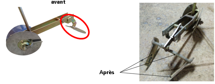

Semoir Terradonis modifié
Cultivant en MSV, son sol n’est pas parfaitement plan. Il a donc ainsi dû modifier son semoir Terradonis afin d’en améliorer son l’efficacité.

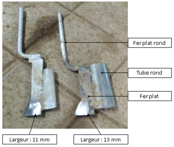

Les socs
Il a créé ses deux nouveaux socs. L’objectif de ces nouveaux socs est de creuser plus fin que le sillon du soc originaire afin de limiter le brassage de la terre au maximum et donc de limiter la remise en germination d’adventices. Pour créer ces socs, il a utilisé des fers plats qu’il a soudés et meulés afin de créer une dent droite et fine pour creuser un sillon. Également un tube rond qu’il a conformé pour guider les graines tout en évitant le bourrage. Ces tests montrent que pour un bon fonctionnement, il faut que la largeur de la lame soit plus large que la largeur du tube..
Sur l’un de ces socs, le recouvreur de terre a été modifié. Le recouvreur original a été enlevé afin faire place à un recouvreur auto construit constitué de deux fers plats et d’un fer rond cintré.

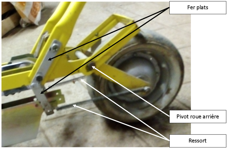

Roue arrière
La roue arrière a été mise sur un pivot et est sous tension (ressort). Lorsque l’utilisateur marche il met en tension la roue ce qui permet de lisser les bosses et donc de régulariser la mise en terre des graines.

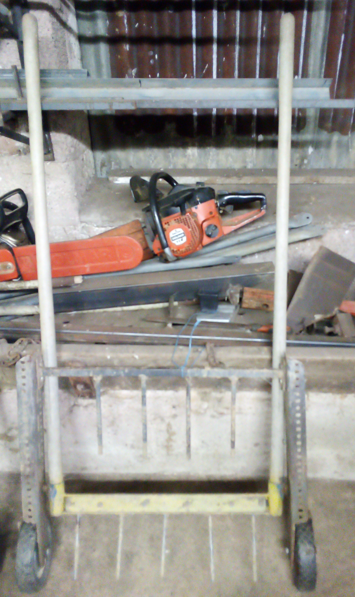

Campagnole
Afin de répondre aux besoins de ses cultures, Pierre a auto construit une Campagnole en s’inspirant du modèle de la Fabriculture.
Les matériaux utilisés pour cela sont :
- 2 manches de bêche
- Deux roues de récupération
- Des cornières de récupération
- Quelques fers ronds
- Vis, écrous.
