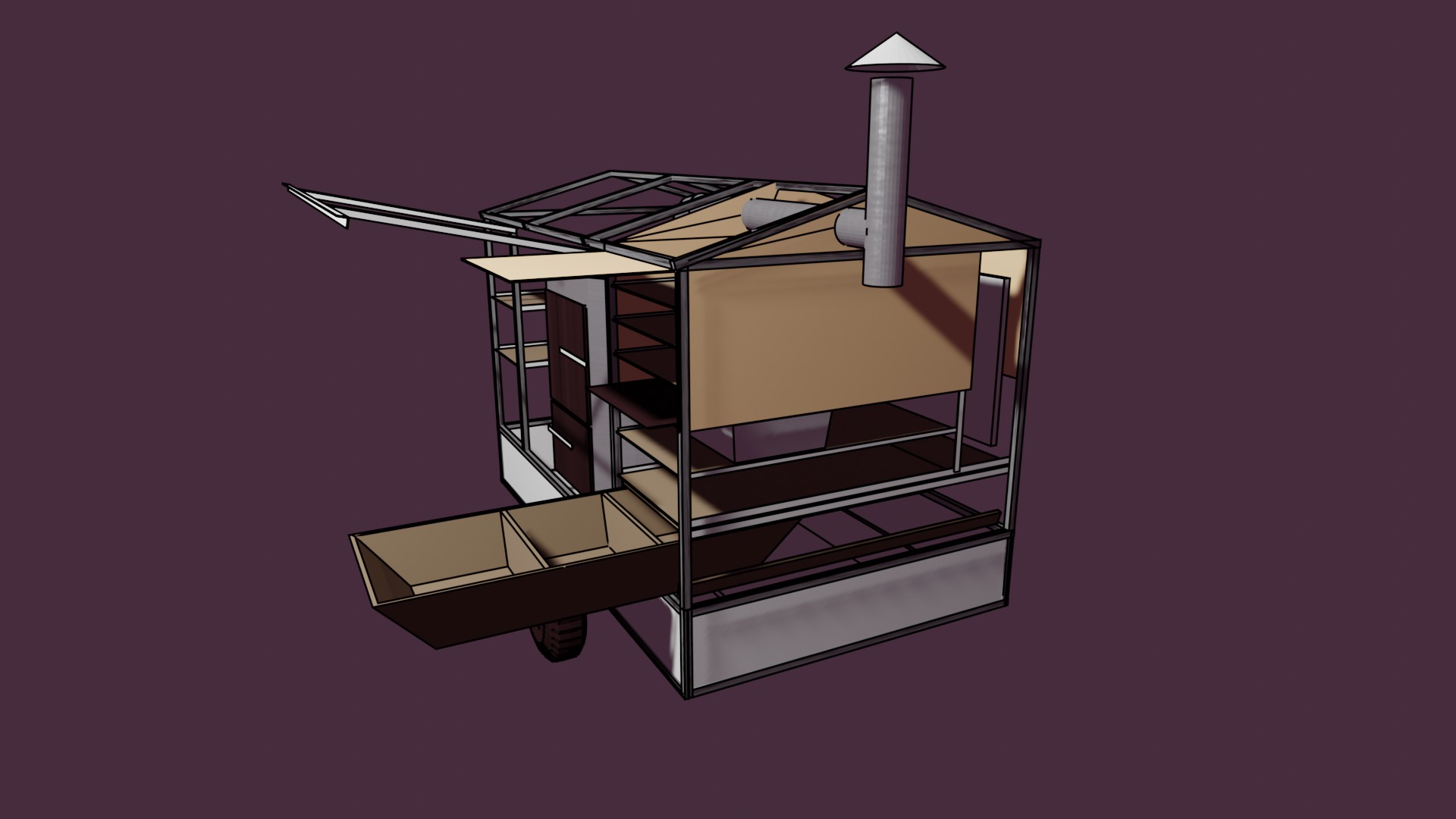

Pour la conception, je m'inspire des remorques déjà conçues (par exemple avec le nouvel article dans les plans de l'AP : https://www.latelierpaysan.org/Remorque ... our-a-pain ou l'article du forum viewtopic.php?f=245&t=3436&p=4933).
J'ai déjà la remorque, une SARIS avec un PTAC de 1350kg de dimensions utiles 2500x1500, une armature préexistante en tube carré 30x30x2 et une bâche poids lourd ajustée. Dans un premier temps, je compte garder cette bâche et la découper pour le passage des fumées et de la chaleur au dessus du four. Si la chaleur est trop importante pour la bâche, je passerai à des panneaux en bois (type marine).
Contrairement à la plupart des autres remorques pour four, je n'ai pas choisi une remorque plateau pour des raisons de prix, de disponibilité (le catalogue leboncoin régional est limité) et en considérant que la gêne de la roue et de son garde boue sont surmontables. Cette configuration en ridelles permet également d'avoir plus de place sous le four pour stocker du bois par exemple.
En me basant sur l'armature existante, je reprends les trois tiers découpés par l'armature dans la longueur de la remorque :
  • Le tiers arrière avec la ridelle amovible servira d'espace de séchage (en hauteur pour profiter de la chaleur), de rangement (mi-hauteur pour moins soulever la farine), et de stockage du bois (jusqu'en dessous du four).
  • Le tiers central sera élargi pour laisser la place aux 1322mm de diamètre du four. Pour chauffer l'armoire de pousse, la fumisterie comprend deux sorties ajustables par ouras avec un T au dessus du four.
  • Le tiers avant comprendra l'amoire de pousse à 4 étages (4 étages x 15 pains de 1kg sur 1m50 de planche = 60kg de potentiel de pousse), deux étages assez haut pour contenir des bacs et servant également à poser les 2 planches de pains prêts à enfourner à mi-hauteur, et enfin un plan de travail et un pétrin.
L'ouverture de la porte est placé côté tiers avant et panification par commodité : ouverture de la main gauche, enfournement de la main droite.
Toutes les étagères seront en panneau bois, le pétrin et le plan de travail seront en chataîgner lamellé collé. Les cornières sur lesquelles les étagères coulissent dépendent de leur usage (LAC si beaucoup sollicitées, PAF sinon):
  • Armoire de pousse : 4 étages x 2 rails en cornière PAF 20x20x2 (efforts ~10kg sur chaque)
  • Étage à bacs/planche à enfourner : 1 étage x 2 rails en cornière PAF 20x20x2 (efforts ~15kg sur chaque pour 3 bacs à 10kg de pâte)
  • Étage à bacs/planche juste au-dessus du plan de travail, et étage support du plan de travail : 2 étages x 2 rails en cornière LAC 20X20X03 pour supporter les potentiels coups de levier du plan de travail sorti sur l'extérieur
  • Rails en bois sous le pétrin qui épousent l'angle de fond
  • Séchage et ustensiles : 2 étages x 2 rails en cornière PAF 20x20x2
  • Stockage : 1 étage x 2 rails en cornière LAC 20X20X03 si stockage lourd (farine)
Le plan de côté avec quelques dimensions est le suivant :
Points en réflexion :
  • Structure pour lever la bâche en auvent au dessus de l'espace de travail
  • Comment fabriquer le T de régulation des fumées avec ses deux ouras ?
  • Sortie fumée par le haut avec trou dans la bâche, comment assurer l'étanchéité ?
  • La chaleur est apporté sur le haut de l'armoire de pousse, diffusion incertaine jusqu'à la planche la plus basse de l'armoire
  • Comment intégrer des chandelles à la remorque pour la mettre sur l'horizontale ?
Toutes les remarques, critiques et pistes d'améliorations sont bienvenues !

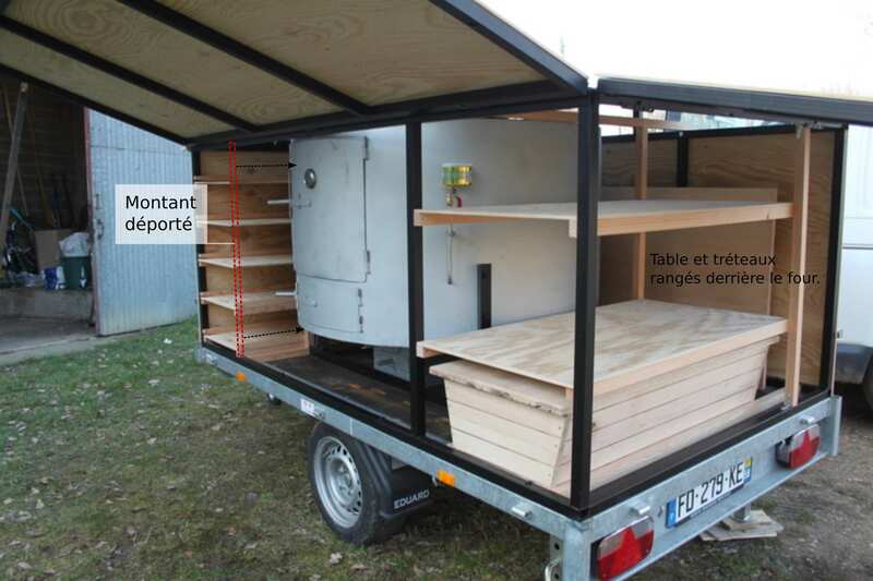

Ravi de découvrir qu'une photo de La Roulangerie (en chantier) sert d'illustration sur le site de l'Atelier Paysan !
Quelques remarques :
- Prendre bien soin de s'imaginer exécuter les différentes étapes : Pétrir, diviser, façonner : dans quelle sens ? (de droite à gauche sur notre four) Prendre la planche/les pains façonnés avec la main droite ? gauche ? Les poser sur la pelle posée dans quelle sens ? Afin de pouvoir enfourner avec quelle main ? Gauche ? Droite ? Quelle main grigne ? etc..
> Nous avons fait l'erreur sur notre four, la porte s'ouvre dans le mauvais sens, et nous enfournons donc avec la main gauche : galère !
En fait, j'y ai repensé cette nuit : si nous avons mis le pétrin à droite, c'est parce que nous avons déporté le four à l'avant de la remorque (et non au milieu, pour mieux répartir le poids), du coup, le 1er tiers de la structure n'est pas assez large pour le pétrin, qui se retrouve donc dans le 3ème tiers.
- Concernant le transport de farine : honnêtement, je ne la transporte que très rarement dans la remorque où je n'imagine pas d'endroit de stockage réellement ergonomique pour des sacs de 25 kg....
- Si tu as la possibilité, comme le dit Maëlle, effectivement, le rangement des plans de travail + tréteaux derrière le four est pour nous vraiment pratique.
- Pour plus d'ergonomie, et moins de mal de dos, pour La Roulangerie, nous avons opté pour des tréteaux bas pour accueillir le pétrin. Cela nous permet de n'avoir qu'à tirer le pétrin, qui glisse pour se poser directement sur ses pieds, à la bonne hauteur. C'est pratique pour le sortir/ranger, mais cela nous donne un pétrin un peu trop bas pour travailler, mais à l'avantage de transformer le couvercle du pétrin en rallonge du plan de travail à la même hauteur, et ça c'est vraiment top. En ce moment je réfléchis à des cales amovibles (ou autre?) pour simplement surélever le pétrin pendant le pétrissage.
- je ne suis pas sûr, mais il me semble que la hauteur de l'étagère la plus haute (sur ton plan) est... trop haute pour être vraiment utilisable au quotidien.
- Enfin, petit détail, mais non des moindre : tu remarqueras que nous avons déporté le montant droit de l'étagère de droite (voir ci dessous) cela nous permet de passer la pelle à enfourner sans être gêné par ce montant.

@Bûcheron : Merci du retour ! J'intègre tout ça dans une nouvelle version. C'est vrai que la dernière étagère de l'armoire de pousse se retrouve à 1m85, un peu moins que ma taille. Je verrai à l'utilisation.
Pour le déport du montant à côté du four, vous aviez eu des retours sur ça ? je pense qu'avec la porte en méplat de la V6 on se retrouve avec moins d'angle à l'enfournement, à confirmer.

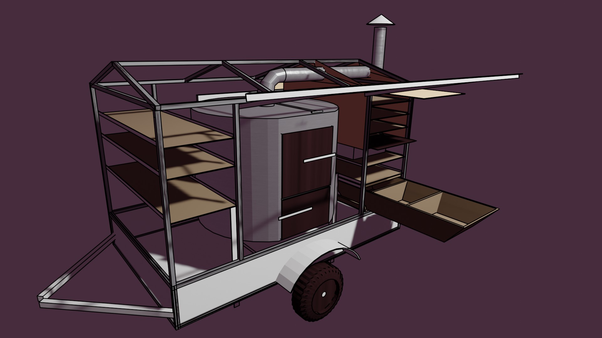

Suite aux retours ci-dessus, j'ai revu les plans de l'aménagement avec les modif suivantes :
  • inversion des tiers "bois" et "boulange"
    - four décalé vers l'avant pour éviter la bascule : le tiers arrière est donc le plus spacieux, on y met la boulange (permet au parisien d'atteindre 600mm standard de large, 3 plaques de 600x400 dans la longueur par exemple)
    - le bois à l'avant sécurise la répartion du poids
  • inversion des portes : porte du foyer vers l'avant pour chargement du bois, porte du pain vers l'arrière pour chargement du pain
  • raccourcissement de la profondeur des étagères de pousse de 1500 à 1200 : plus facile à manipuler et stockage satisfaisant sur cette longueur (2 planches par fournée) et on gagne un espace de rangement à l'arrière
  • suppression du bypass car trop complexe (et trou dans le plafond), pour une autre solution : plafond de l'armoire de pousse amovible pour intégrer ou non le conduit à l'intérieur
vue plongée B.jpg (174.49 Kio) Consulté 13990 fois
vue arrière B.jpg (124.98 Kio) Consulté 13990 fois
La commande d'acier a été effectuée sur la base de cette nouvelle version, mais je reste ouvert aux remarques !
Pour les "silent blocs", je compte utiliser des chutes de tapis de carrière, de part et d'autres de la plaque du pied du four, pour amortir les chocs vers le bas et ceux vers le haut.

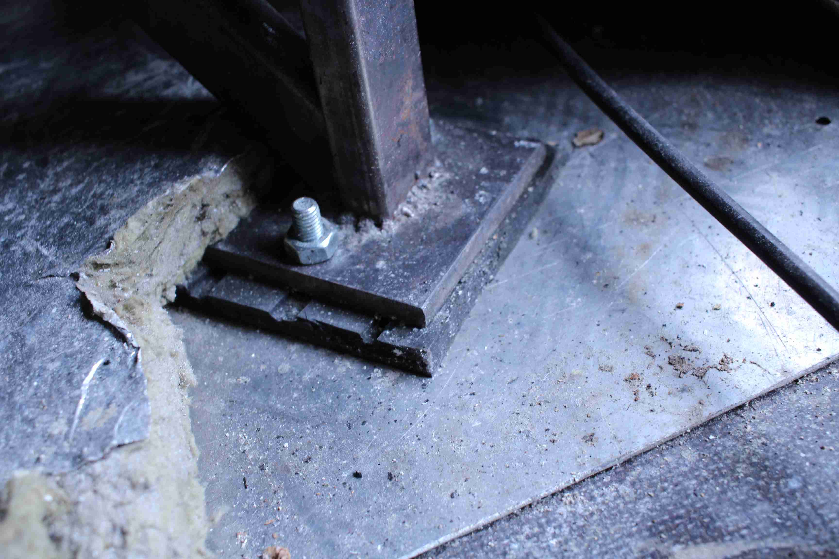

Pour la partie fixation sur la remorque, plusieurs points à noter :
  • au préalable fixation de 2 cornières 60x80x5 sur tapis de carrière ép. 20 sur 3 traverses pour les 2 pieds avant, 2 traverses pour le pied arrière. Les trous sont fait par dessous pour être sûr de bien prendre la traverse (deux boulons par cornière et par traverse). Ça donne une surface d'environ 1000cm² sur caoutchouc ép. 20, soit pour 1T une répartition 0,5kg/cm²/cm, en surdimensionnant les silent blocs du commerce (type diamètre 100, épaisseur 40, capacité 1T donc 3kg/cm²/cm). Calcul très grossier basé sur une dureté moyenne du caoutchouc utilisé.
  • placement en largeur du four sur la remorque : attention aux poignées en bois qui dépasse (on peut les scier si vraiment elles gênent)
  • placement en longueur du four sur la remorque : essayer de mettre 50-100kg max sur la roue jockey (grossièrement, car les chargement annexes comme le bois modifieront la répartition)
  • soudure des pieds sur les deux cornières
  • placement de tapis de 5mm de caoutchouc sous un bout de fer plat de 70x40x3 avec 2 trous correspondant aux paires de boulons sur chaque cornière, pour assurer l'amortissement côté écrou également (sinon on ne filtre que la moitié des vibrations). L'ensemble est serré sans forcer par un écrou auto freiné côté haut pour vérifier d'un coup d'oeil la stabilité du serrage. Le dimensionnement de ces amortisseurs "haut" n'est pas calculé, mais j'estime (à tort peut-être) qu'il prend moins d'effort que celui du bas, d'où sa moindre épaisseur et surface.
Vue du montage sur tapis (sans la partie amortisseur haute)
Schéma du montage silent bloc
Silent bloc.png (22.92 Kio) Consulté 13467 fois

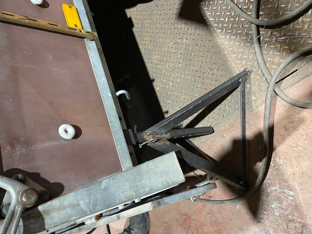

Pour stabiliser l'ensemble en poste et soulager les roues, j'ai réalisé 3 chandelles ajustées qui "mordent" avec un U les traverses de la remorque. Leur positionnement s'effectue avec la roue jockey (pour les 2 à l'arrière), et avec un cric bouteille (pour la dernière à l'avant).
Vue d'une chandelle
Vue d'une chandelle
