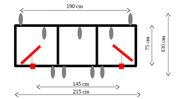

L’outil complet a l’encombrement suivant : 215x130 cm (Figure 4).
Le châssis mesure 215x75 cm et est composé de poutres faites de tubes carrés (9x9 cm) assemblées par un profilé plat (12x2 cm) aux extrémités latérales.
Les dents sont fixées sur le châssis grâce à des brides.
La différence de hauteur des dents est obtenue très simplement, en changeant le lieu d’accroche de la dent sur le châssis : les dents pour le désherbage des buttes sont installées en haut de la poutre du châssis plutôt que sous cette poutre pour les autres dents. (voir Figure 5)

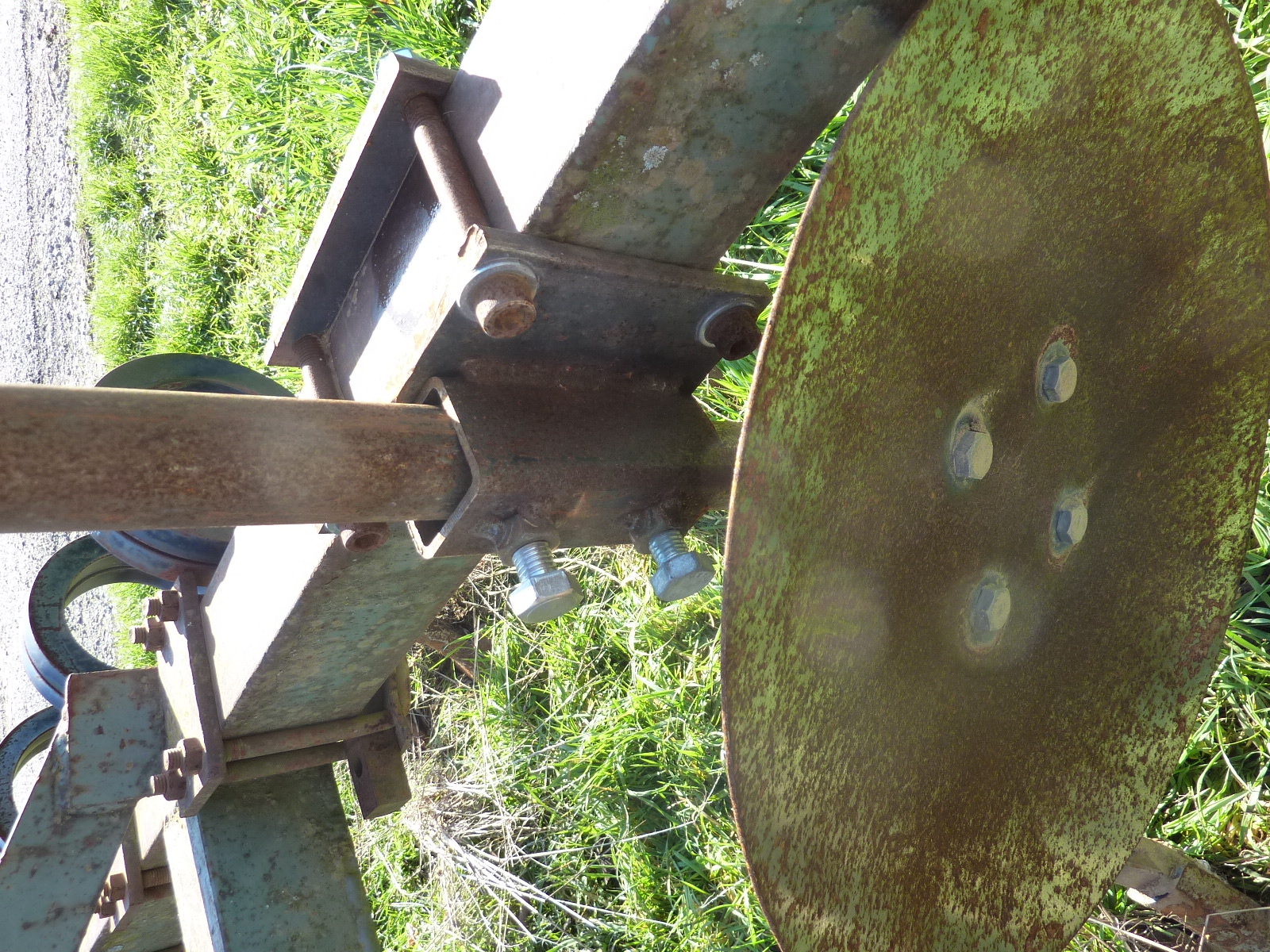

Les disques mesurent 460 cm de diamètre. Ils sont fixés à un étiré rond de 40 mm installés sur le châssis par l’intermédiaire d’une bride avec un tube creux carré 50 x 50 mm de 120 mm de long  : on peut ainsi régler l’orientation angulaire du disque en tournant l’étiré rond dans la bride carrée et la hauteur des disques.
Une fois les disques bien positionnés, ils sont maintenus en place grâce au serrage de deux vis.
La bride est réalisée à l’aide de deux fers plats de 130 x 180 mm (Voir Figure 6).

Note pratique :
Les disques sont déplacés pour le stockage de l’outil, pour que l’outil ne repose pas sur les disques, ce qui pourrait les abîmer. Il faut donc les déplacer lorsqu’on veut l’utiliser. Pour faciliter leur mise en place, pensez aux astuces suivantes :
  • Faire un creux dans le tube à l’endroit où il est serré par une des vis pour que celle-ci vienne s’y loger ! Cela facilite le montage et améliore le maintien en position lors de l’utilisation.
  • Tracer des repères visuels pour facilement retrouver le bon positionnement des disques !
