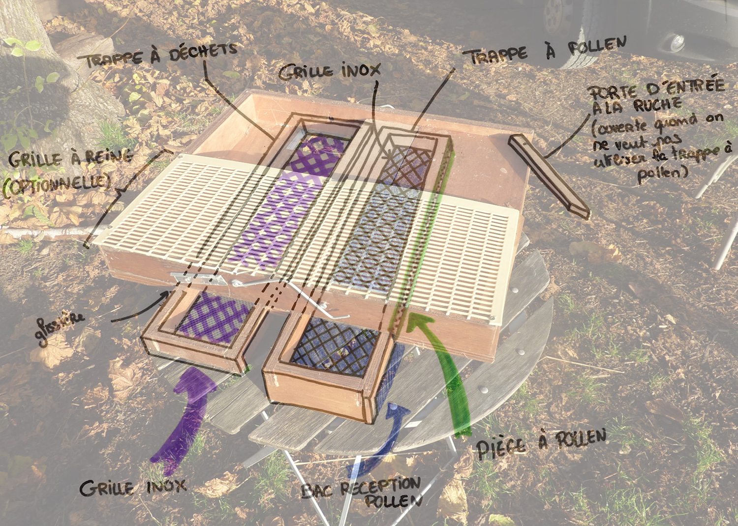

1/ Les planchers de ruche piège à pollen :
Utilisation de l’outil :
L’originalité de ce plancher est qu’il comporte à la fois un piège à pollen , une trappe à pollen et une trappe destinée à recueillir les déchets de la ruche.
Les pièges et trappes à pollen sont installées au printemps et durant la récolte du châtaigner pour ne pas affaiblir les ruches. Les trappes à pollen ont une action mécanique : l’abeille passe par de petits trous pour entrer dans la ruche. Au passage de ce trou, le pollen contenu sur ses pâtes est arraché et tombe dans la trappe à pollen. Lorsque l’on ne veut pas utiliser la trappe à pollen il est possible que les abeilles rentrent par une porte d’entrée située au dessus de la trappe. La trappe à déchet sert quant à elle à ne pas encrasser le plancher avec des déchets qui réduirai l’espace de la ruche. Cette trappe est grillagée afin de permettre l’aération de la ruche.
Figure 1 : Représentation du fonctionnement du plancher avec piège à pollen, trappe à pollen et trappe à déchets
Construction :
Afin de construire des planchers pour ses 400 ruches et de mutualiser le travail, Julie s’est associée avec deux autres apiculteurs. Le groupe a aussi disposé de l’aide d’un copain menuisier.
Les matériaux nécessaires à la confection d’un plancher sont :
- 2 grillages inox (1 pour la trappe a pollen et un pour la trappe à déchets)
- 1 tissus ou quoique ce soit qui fasse office de bac de récupération pour le pollen dans la trappe à pollen (sous la grille inox)
- 4 lissière en galvat
- Du bois contreplaqué ou du bois dur en fonction de la résistance que l’on souhaite obtenir.
- Des la quincaillerie pour faire les systèmes d’attaches
Un plancher coûte à peu près 20 euros et il est conçu pour durer entre 10 et 15 ans s’il est fait en bois dur.
Et si c’était à refaire?
D’après Julie, il ne faut pas hésiter à augmenter un peu la hauteur de la trappe à pollen pour augmenter la ventilation.

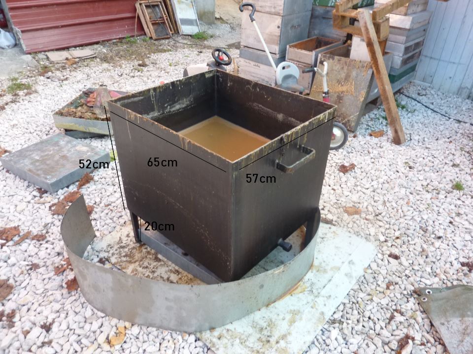

2/ Le bain à paraffine :
Utilisation :
Ce bain est un récipient hermétique en acier. Il sert à tremper les ruches dans la paraffines afin de les imperméabiliser et d’augmenter leur durée de vie. La source de chaleur utilisée est un réchaud à gaz placé sous le récipient.
Figure 2 : Photo annotée du bac de trempage et cotation.
Construction :
Julie à conçu la dimension du bain pour pouvoir contenir une ruche langstroth et a ajouté quelques cm.
Le matériel et les coûts approximatifs sont :
- Un réchaud qui coûte 350 euros
- La structure en acier qui coûte entre 300 et 400 euros.
Et si c’était à refaire ?
Il faudrait faire le bain plus haut car, lors de l’ébullition, le liquide a tendance à sortir du récipient et c’est très dangereux. Il faudrait donc rajouter au moins 10 cm au bac.
