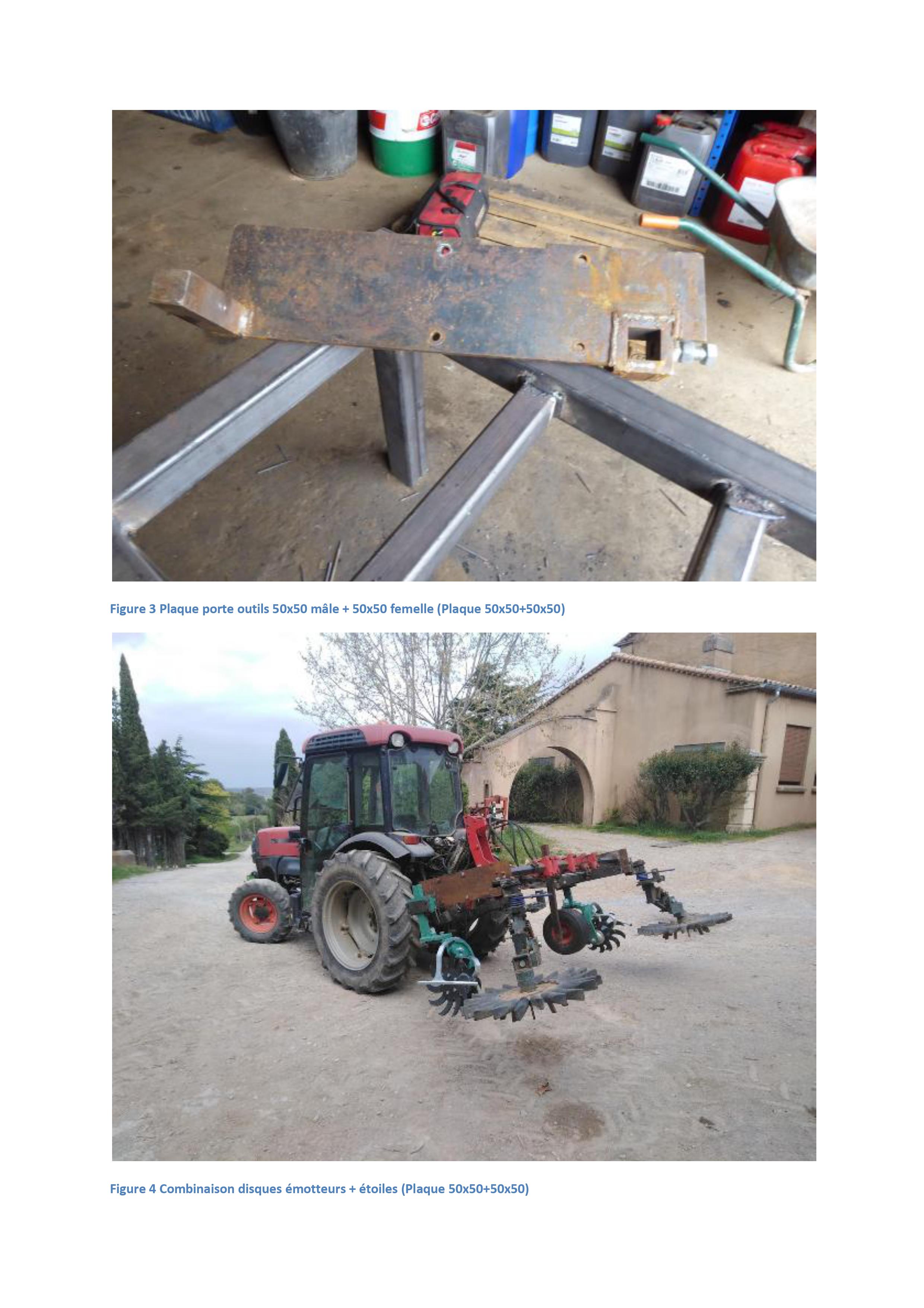

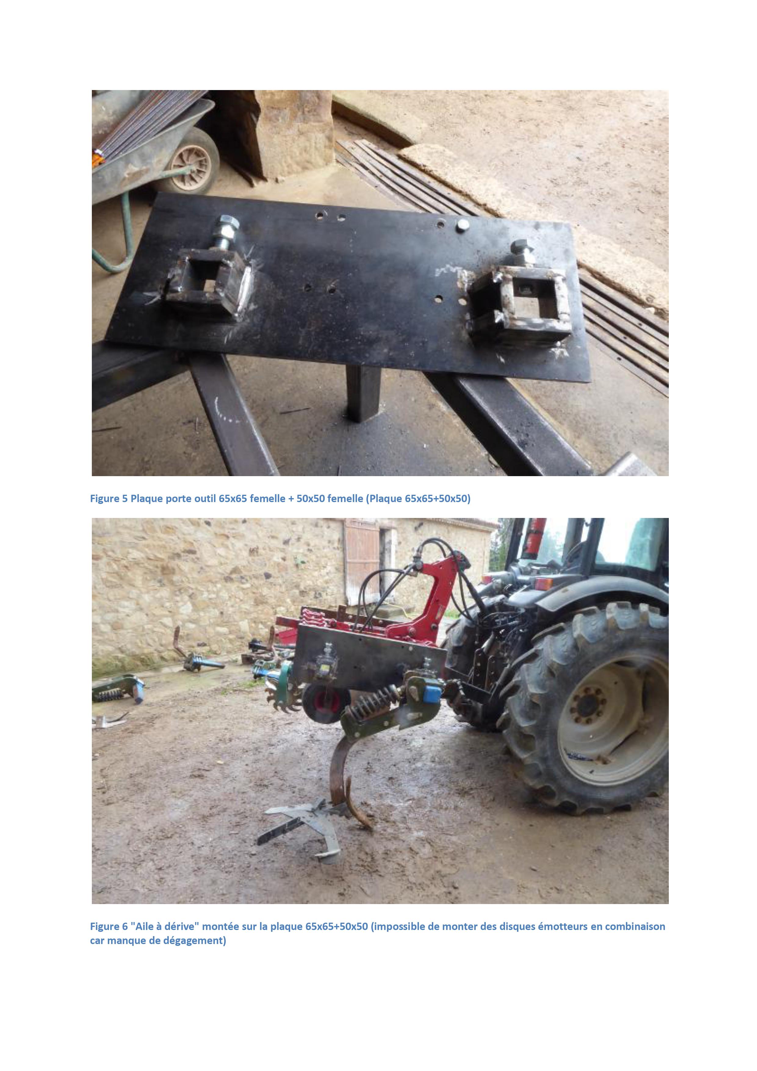

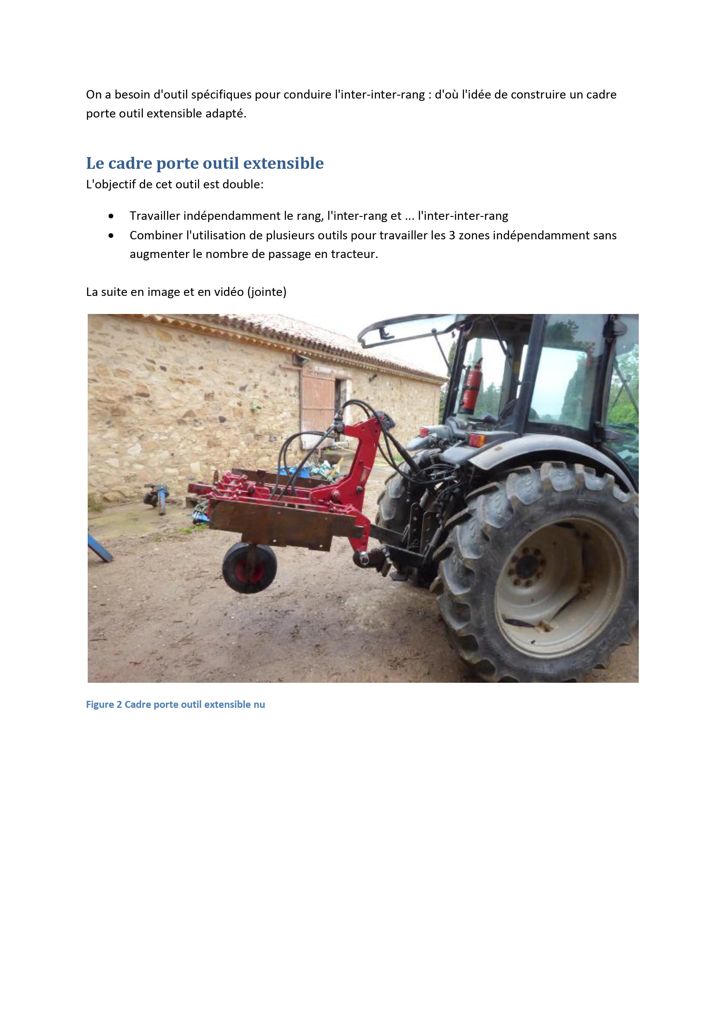

Bonjour cet hiver en formation Nicolas Mirouze du domaine Beauregard,(https://beauregard-mirouze.com/) à côté de Narbonne est venu faire une barre porte outil extensible à base d'un vieux cadre Gard qu'il avait chez lui. Sur la vidéo suivante vous verrez ce que cela donne.[YTube=]https://www.youtube.com/watch?v=JUOebpc8x_U[/YTube]
Nicolas fait pas mal de retour sur son utilisation, avec diverses combinaison (étoile de boudibinage, disque émoteur, pointe,...) ci joint également un document avec ses retours sur la question (numéroté de 1à 7....)
