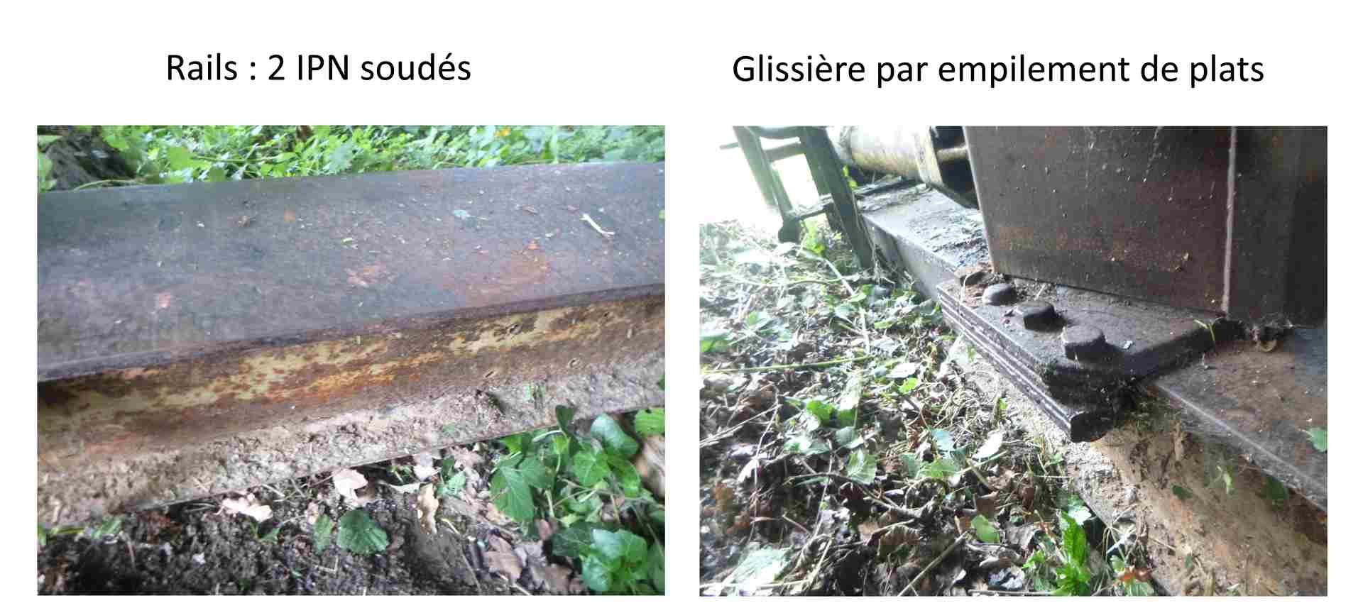

Il développe une "force" de 20 tonnes, et possède une course de 105cm.
Le piston a été récupéré sur un tractopelle et sa force ainsi que sa course suffisent à éclater n’importe quel tronc (en manipulant avec précaution une telle puissance). Le bâti est constitué de deux profilés IPN récupérés sur un chantier puis soudés entre eux. Un large fer plat est ensuite soudé sur le haut afin d’avoir un support de glissière lisse.

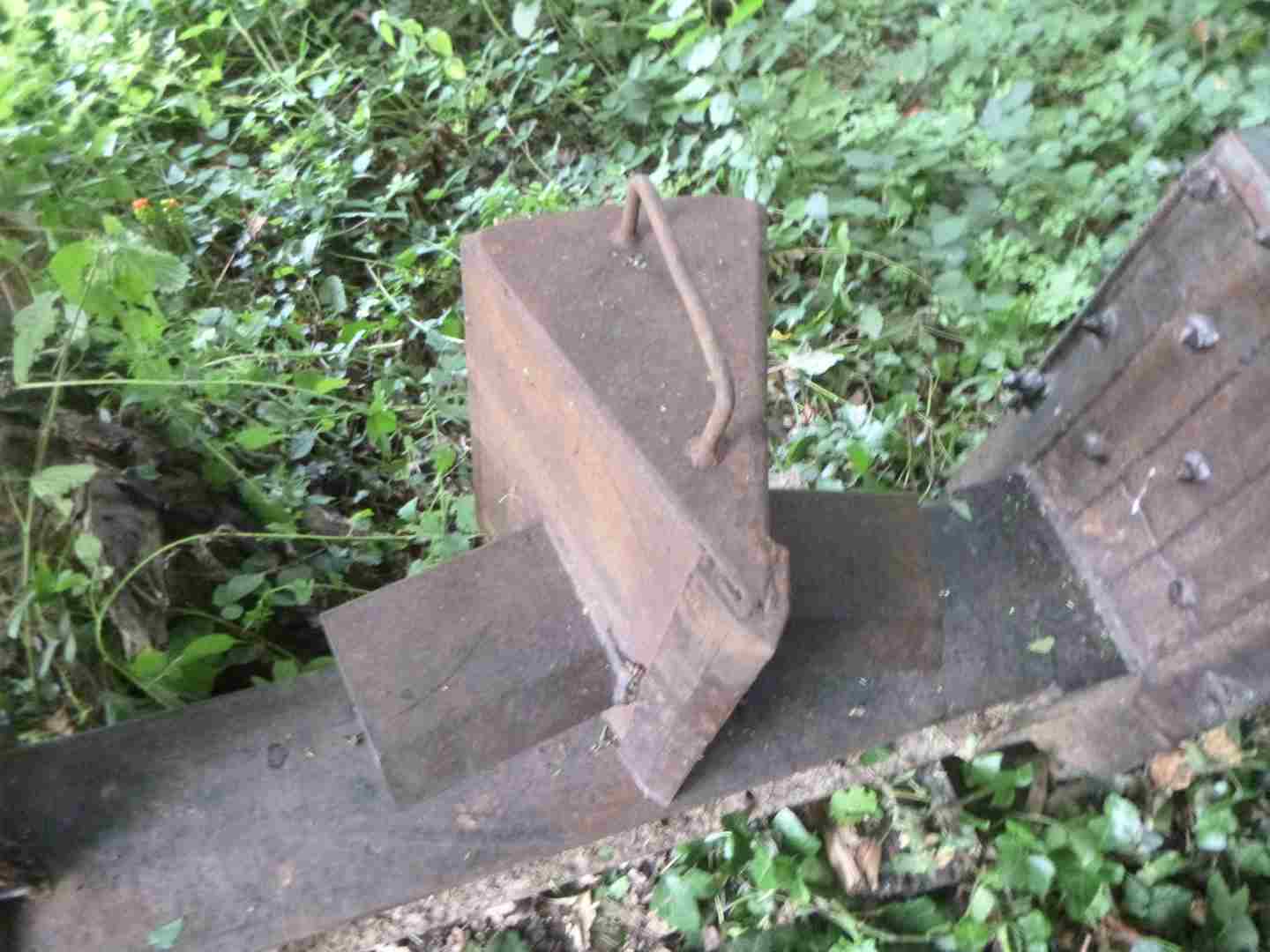

Afin de pouvoir éclater de grosses souches en plusieurs morceaux, Michel dispose d’un module supplémentaire doté d’ailettes, permettant de couper en 4 les troncs.

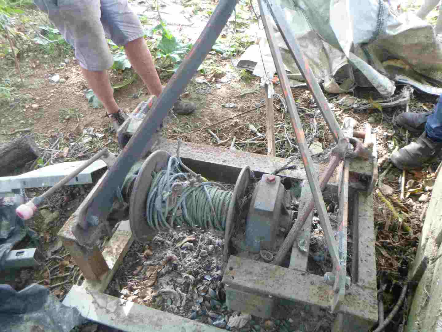

Lors de la seconde guerre mondiale, de nombreux véhicules CCKW ont été produits par l’armée américaine, puis abandonnés dans les pays touchés par le conflit. L’une des particularités de ces véhicules sont leurs treuils, qui sont montés sur des prises de force utilisables sur tracteur. On en trouve à des prix abordables sur le marché de l’occasion.
Le treuil en question, monté sur un attelage trois points :

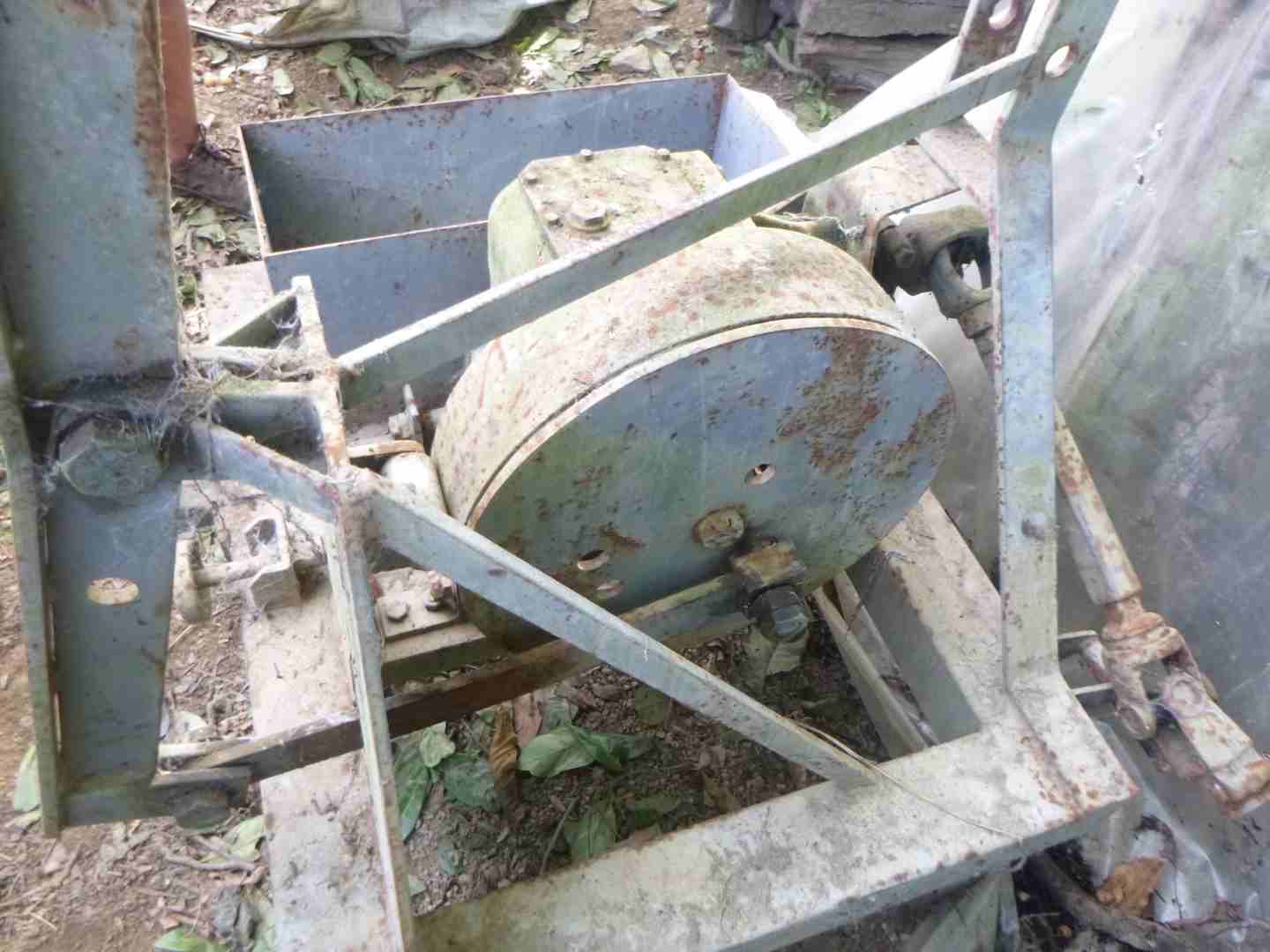

Une secoueuse à pomme, toujours monté sur un attelage trois points, et adapté par un système bielle/manivelle.
secoueuse pomme.jpg (99.26 Kio) Consulté 10243 fois
