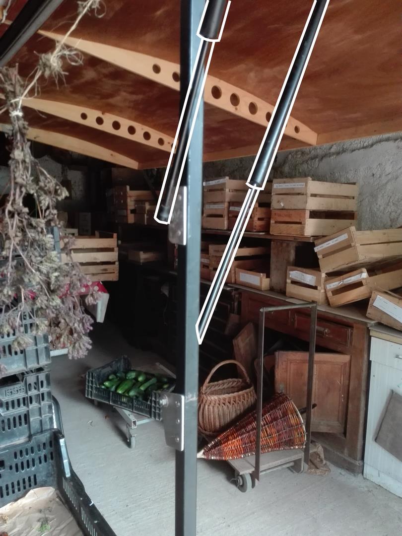

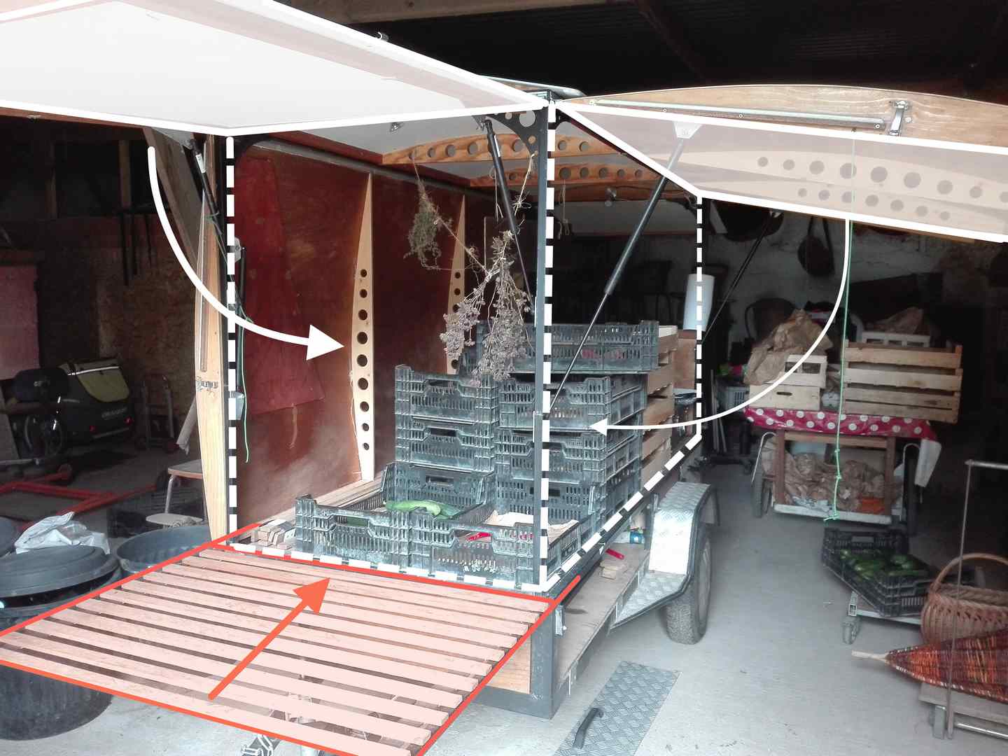

Jean-Pierre a en particulier auto-construit une remorque de marché avec son fils Robin. Puisqu’ils participent à deux marchés par semaine, un gain d’ergonomie leur est largement profitable : Jean-Pierre estime qu’ils gagnent une heure par installation grâce à cette remorque, des heures passablement pénibles qui plus-est. Ils peuvent placer leurs bacs directement dans la remorque, en position ou quasiment, et disposent de protection contre les intempéries.
Tout a été construit dans l'atelier de la ferme, et Jean Pierre estime le coût à environ 1500€.
Des ailes de déploient à partir de chaque côté de la remorque afin d'assurer une protections aux vendeur·euses ainsi qu'aux client·es
Une surface supplémentaire peut se dérouler à l’avant sur deux barres emmanchées dans le châssis, sur lequel se déroulent des lattes accrochées à l’aide de ceintures de sécurité.
L’essieu est issu d’une 205 sur lequel le frein à main a aussi été récupéré.
Les charnières sont étanches, de type charnière de capote de 2CV, et garantissent qu'à la fois les vendeur·euses et les client·es soient au sec durant le marché. Des quart de cercle modulaires (non visibles sur les photos) viennent par ailleurs s'emmancher sur les ailes afin de permettre une plus grande surface de protection.
Des vérins astucieusement placés afin de permettre la fermeture de la remorque aident à déplacer les ailes, et ont été dimensionnés par Jean-Pierre.
