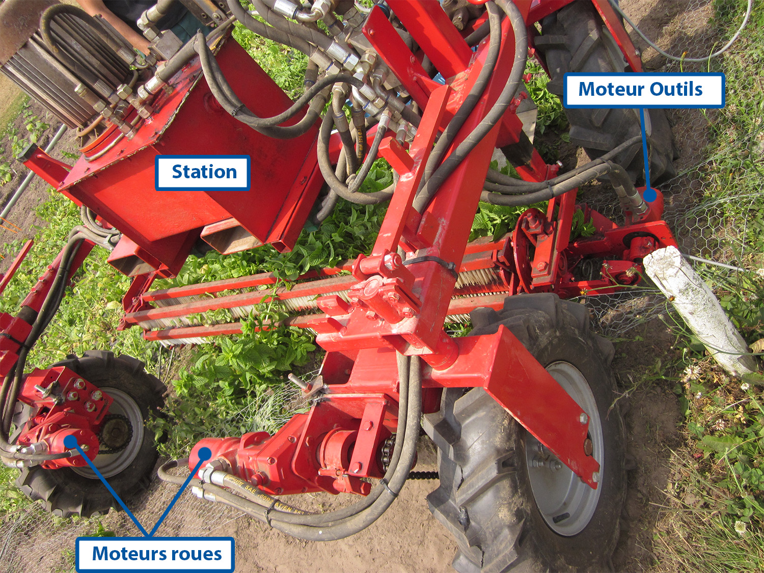

Une station hydraulique fonctionnant à l'aide d'une pompe électrique permet de fournir la pression nécessaire au fonctionnement des 4 moteurs hydrauliques de la machine :
  • 2 moteurs pour le déplacement de la machine (un sur chacune des roues avant)
  • 1 moteur pour actionner la barre de coupe
  • 1 moteur pour le moulin rabatteur

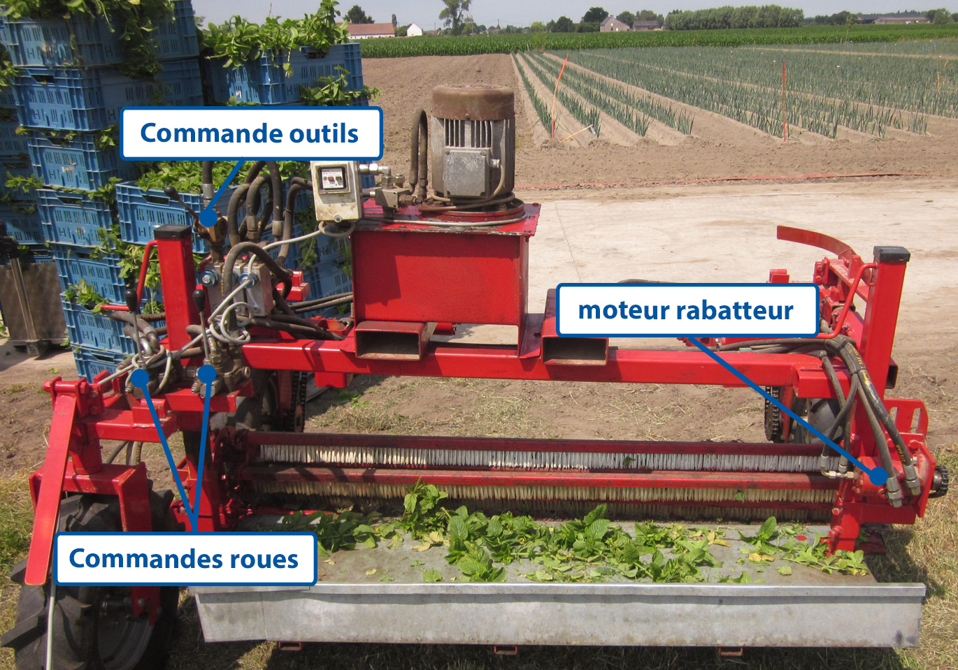

Les manettes de commande des moteurs sont rassemblées à l'arrière de la machine.
La pompe électrique (puissance = 3,5 kW) est alimentée en tri-phasé au moyen d'un câble électrique de 50 mètres (permet de parcourir une planche).
illustration moteurs.jpg (845.33 Kio) Consulté 8112 fois
illustration commandes.jpg (756.91 Kio) Consulté 8112 fois

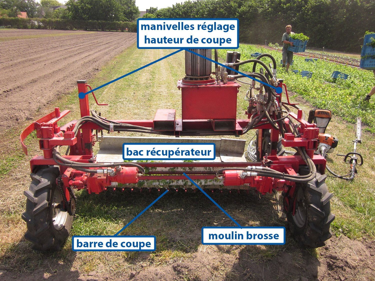

Barre de coupe :
  • Il s'agit d'une barre de coupe « type moissonneuse » de 1,8 m de largeur. Celle-ci est constitué d'un peigne fixe et d'un peigne mobile, lequel est mis en mouvement par un moteur relié à un engrenage excentrique permettant un mouvement de va et vient d'une amplitude de 10 cm.
  • La hauteur de la barre de coupe peut être réglée grâce à deux manivelles (voir photo ci-dessous)
  • La vitesse de coupe est modulable (régime du moteur)
  • Un bac situé à l'arrière de la barre de coupe permet de récupérer ce qui a été coupé.
Moulin brosse :
  • Son rôle est de s'assurer que ce qui a été coupé ne se disperse pas et termine bien dans le bac receveur situé à l'arrière de la barre de coupe.
  • D'un diamètre de 15 cm, il est constitué d'un ensemble de 4 brosses mises en mouvement par un des moteurs. Chacune des brosses est constituée d'un tube carré emmanché sur un axe, ce qui permet au tube carré de tourner sur lui-même et donc à la brosse de rester dirigée vers le bas.
  • La hauteur et l'éloignement de la brosse par rapport à la barre de coupe est réglable.
  • La vitesse de rotation de la brosse est modulable (régime du moteur)
illustration bac, barre, brosse.jpg (914.64 Kio) Consulté 8112 fois
