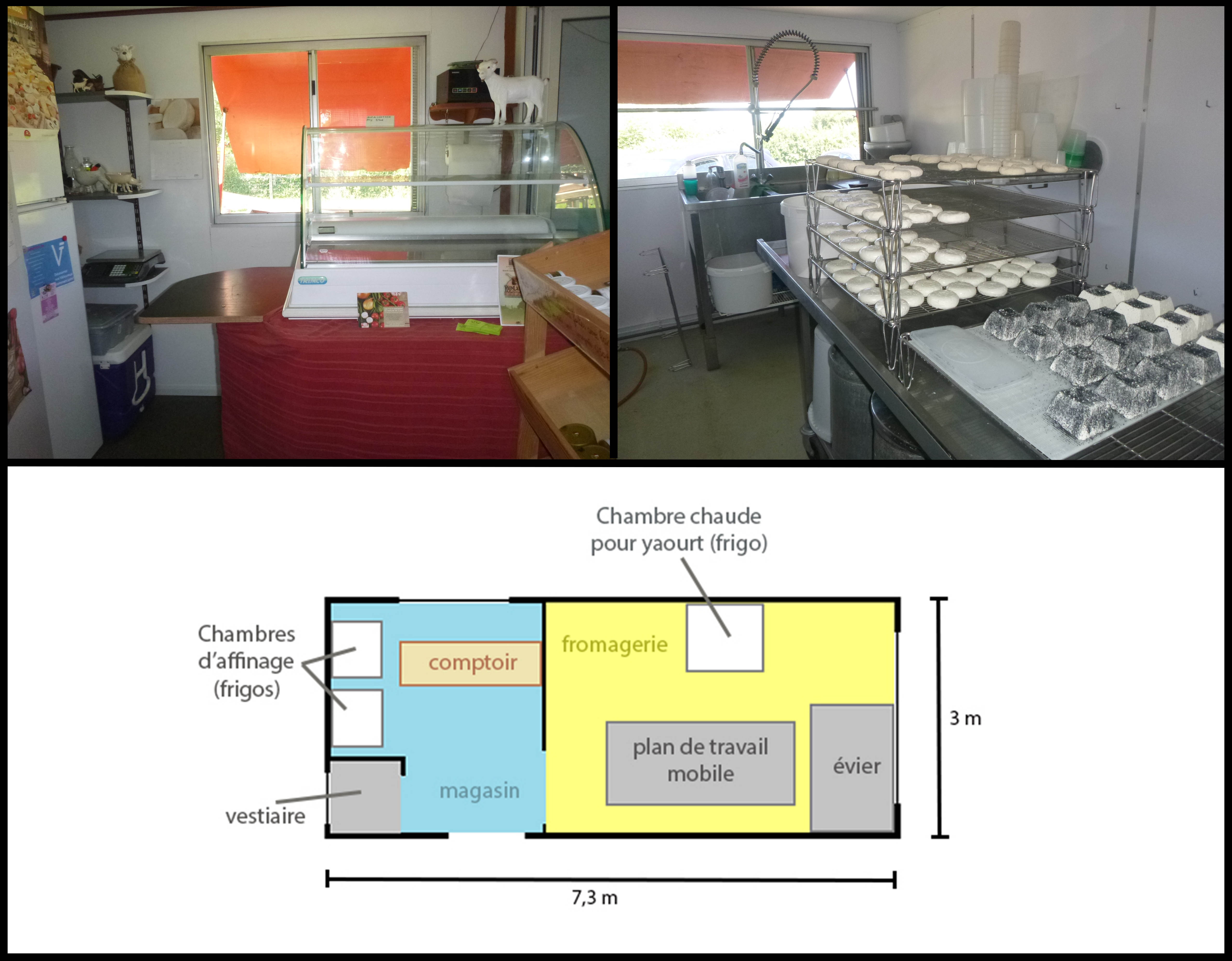

Le conteneur a été transformé pour pouvoir abrité à la fois la fromagerie (2/3 de la surface, soit 15 m², à droite sur la photo ci-dessous) et un petit magasin permettant de vendre son fromage sur place (1/3 de la surface, soit 7 m², à gauche sur la photo ci-dessous).

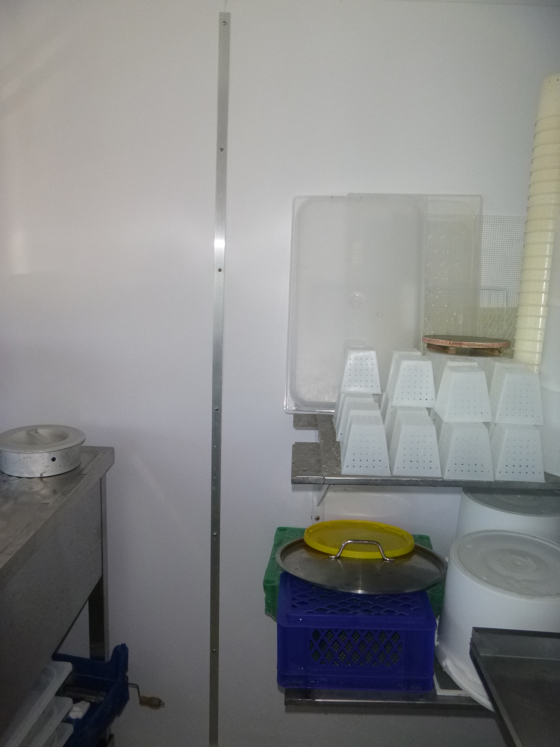

  • Revêtement des murs : Des panneaux de Forex de 3-4 mm d'épaisseur (panneaux publicitaires blancs) ont été collés sur les murs par au dessus de l'ancien bardage bois. Les panneaux de Forex permettent un rendu similaire à celui des panneaux sandwich mais coûtent beaucoup moins cher. Suite aux mouvements du bois, les panneaux ont commencés à se décoller. Des lattes inox ont été vissées dans la structure bois au niveau de chaque jointure de plaques pour replaquer ces dernières contre le mur (voir photo ci-dessous). Depuis lors, cela tient très bien.

L'espace étant petit et provisoire, Romane a équipé sa fromagerie avec le minimum nécessaire (voir plan de la fromagerie plus haut) :
  • Un plan de travail en inox sur roulettes sert à la fois d'espace de travail et de rangement
  • Un grand évier inox
  • L'affinage des fromages est réalisé dans des petits frigos situés dans le magasin
  • Un petit comptoir muni d'une vitrine permet de présenter les fromages lors des jours de vente à la ferme.

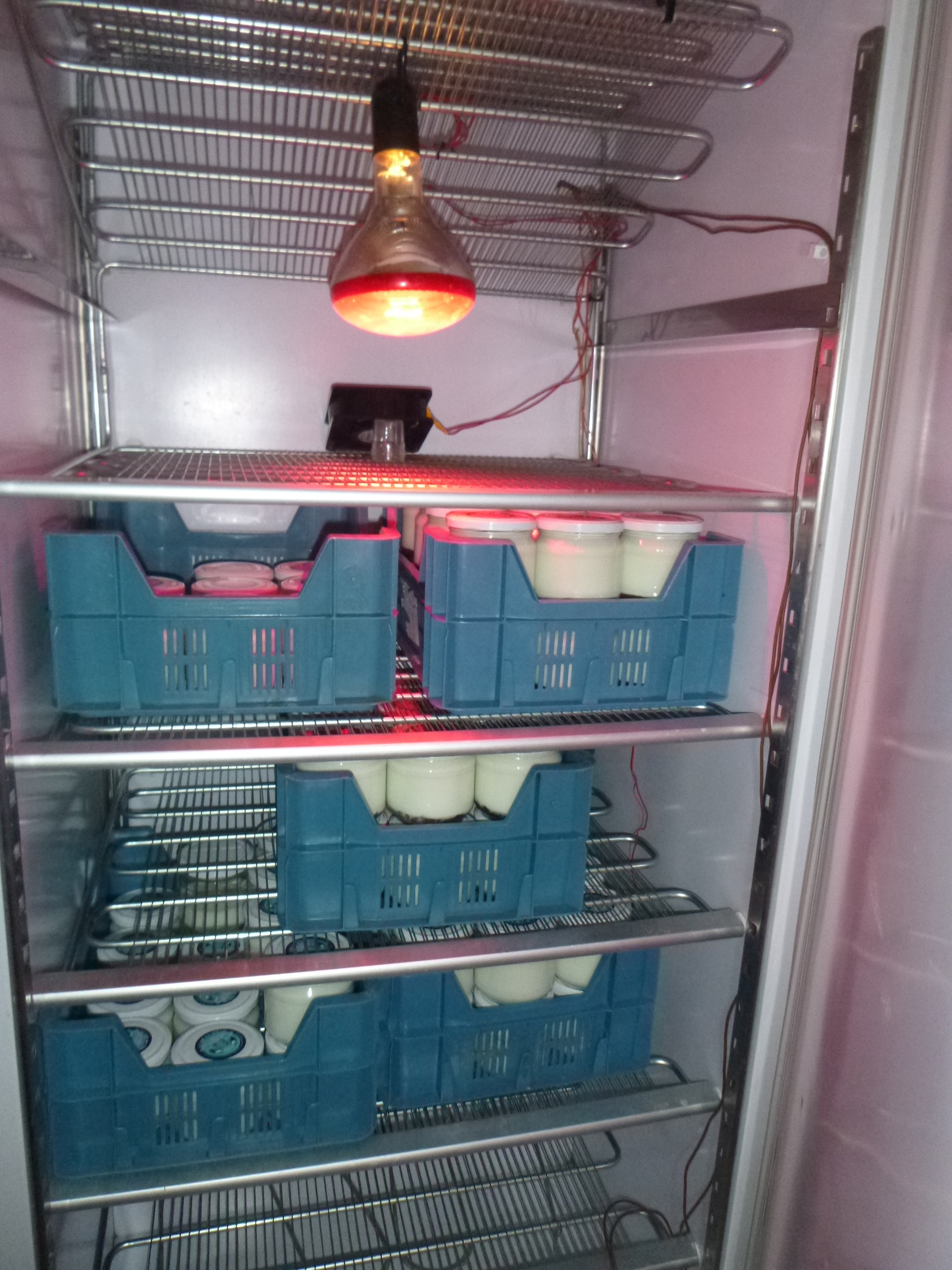

  • Un ancien grand frigo a été reconverti en chambre chaude pour la préparation de yaourt. Celui-ci est maintenu a température grâce à une lampe infra-rouge contrôlée par un thermostat
