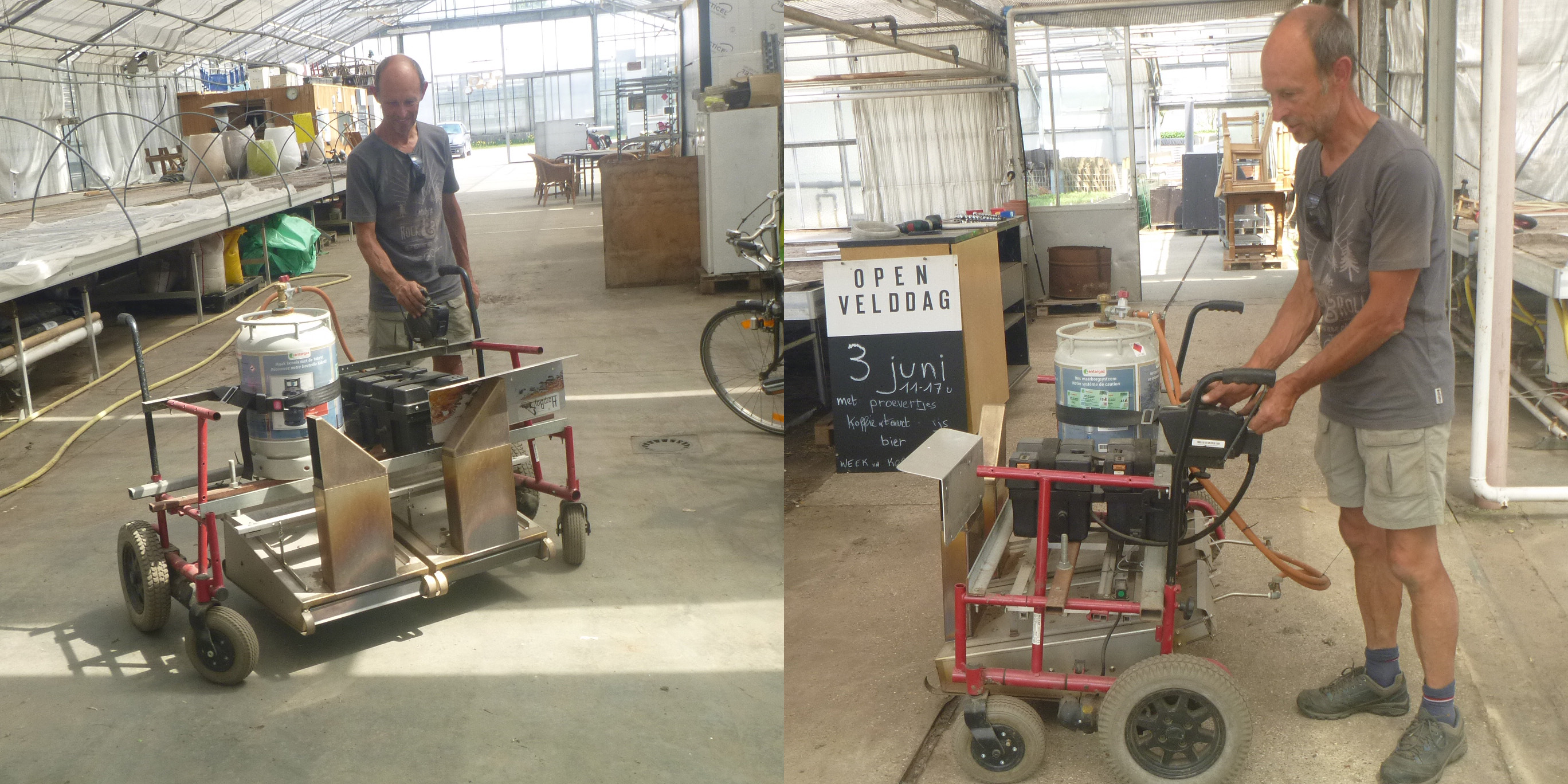

A la ferme Rawijs (Ferme maraîchère belge, située à Lochristi en région flamande) le désherbage thermique est pratiqué systématiquement après un faux semi. Plutôt que d'acheter son désherbeur thermique dans le commerce, Alex Floré (fondateur de la ferme) a décidé de se bricoler son désherbeur thermique autotracté à partir d'un fauteuil roulant électrique d'occasion. Voyez plutôt !

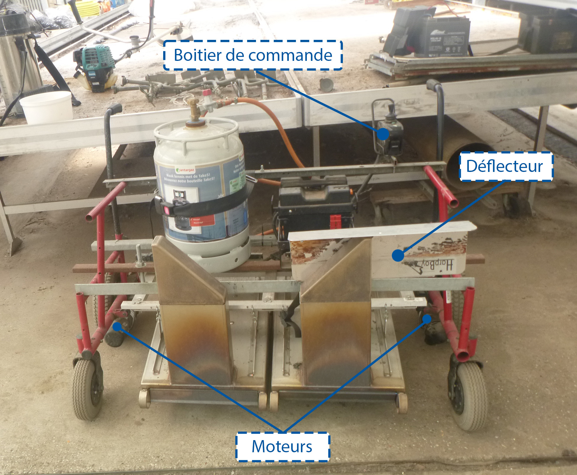

Très simple de conception, ce désherbeur thermique est composé de deux brûleurs à infrarouges (à gaz) assemblés côte à côte sur un châssis autotracté autoconstruit.

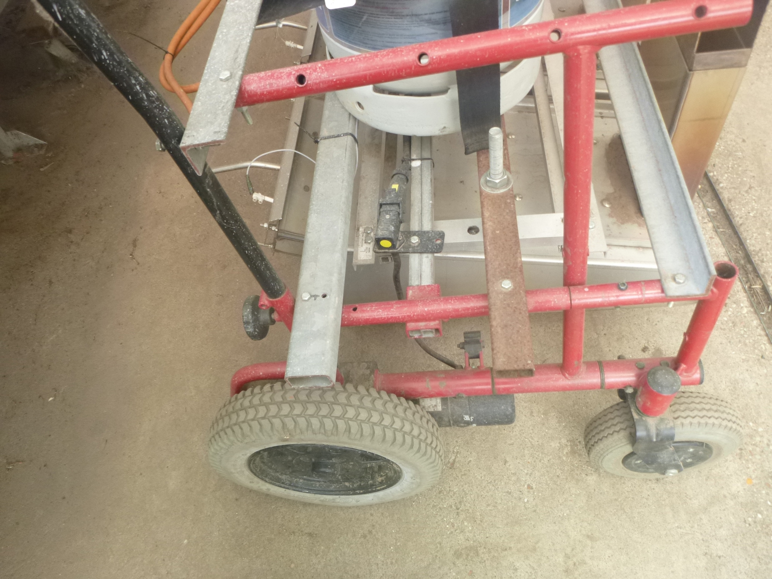

Le châssis autotracté a été obtenu en apportant quelques modifications à un fauteuil roulant électrique acheté d'occasion :
  • Le fauteuil a été enlevé
  • Le châssis d'origine a été élargi au moyen de cornières et de tubes carrés en acier afin d'offrir assez de place pour installer les 2 brûleurs (en dessous), la bonbonne de gaz et les batteries (au dessus).
Détails Châssis.jpg (1.03 Mio) Consulté 9144 fois
  • Les batteries d'origine ont dues être changées
  • Un déflecteur, réalisé avec une tôle d'aluminium pliée en 2, a été fixé à l'avant du châssis pour protéger les batteries de la chaleur provenant des brûleurs.
  • Chacune des roues arrière est équipée d'un moteur permettant la marche avant et arrière. Ceci permet au châssis de tourner sur lui-même, ce qui est utile afin de limiter le besoin en tournière. Un détail important à la ferme Rawijs, étant donné que la majorité des planches sont sous serres (rendant l'espace précieux).
  • Les moteurs sont commandés grâce au boîtier de commande d'origine, très pratique d'utilisation (équipé d'un « JoyStick »).

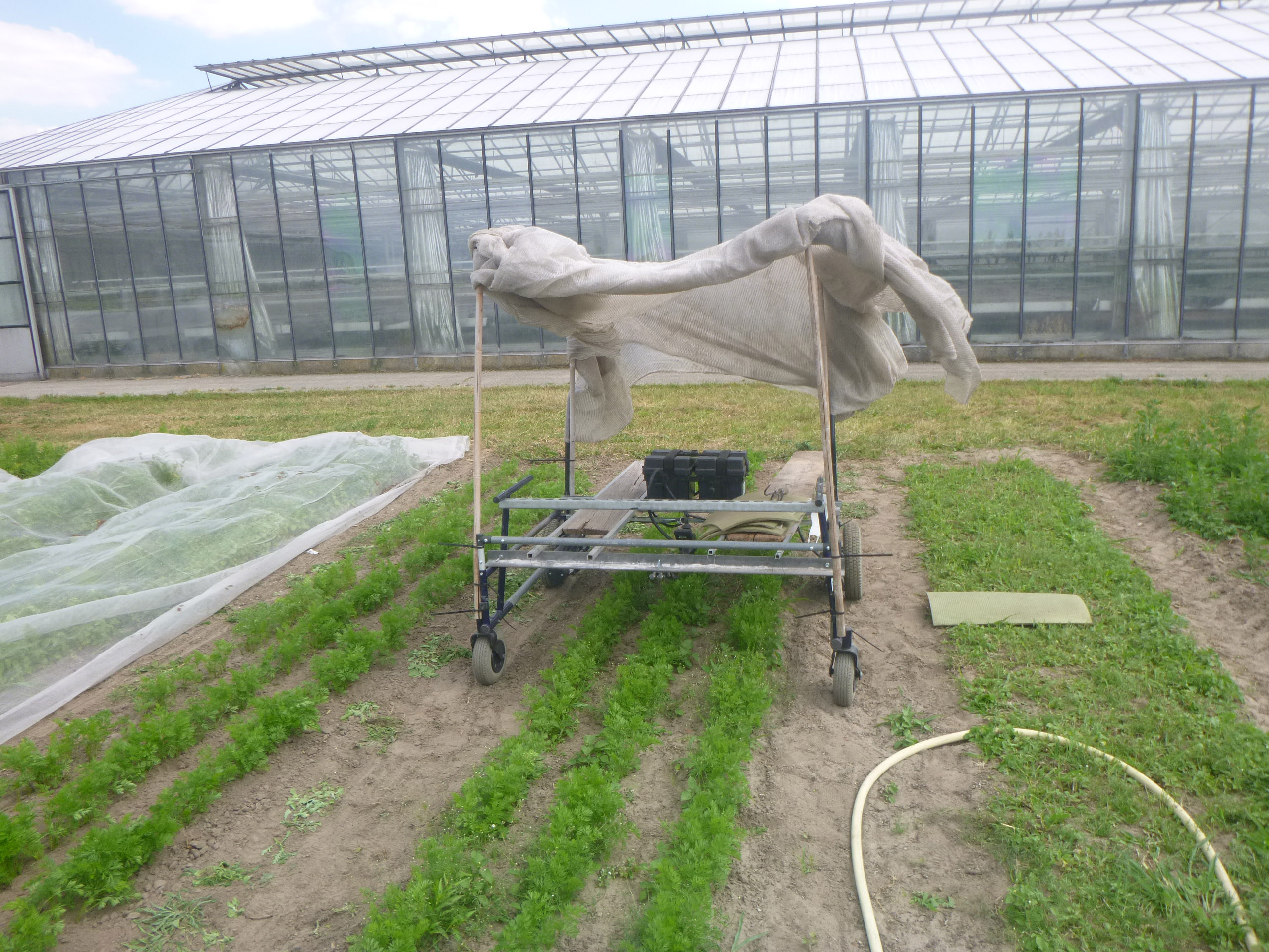

Après la réalisation de ce désherbeur thermique, Alex s'est convaincu que les fauteuils roulants électriques, pas chers et faciles à trouver d'occasion, représentent une bonne base pour de nombreux outils autotractés (chariots maraîchers, lits de désherbage, ...)
Voici par exemple un lit de désherbage réalisé en suivant exactement le même principe que pour le désherbeur. Fabriqué pour la modique somme de 400 € (fauteuil électrique + ferraille), la Chtibinne n'a qu'à bien se tenir !
