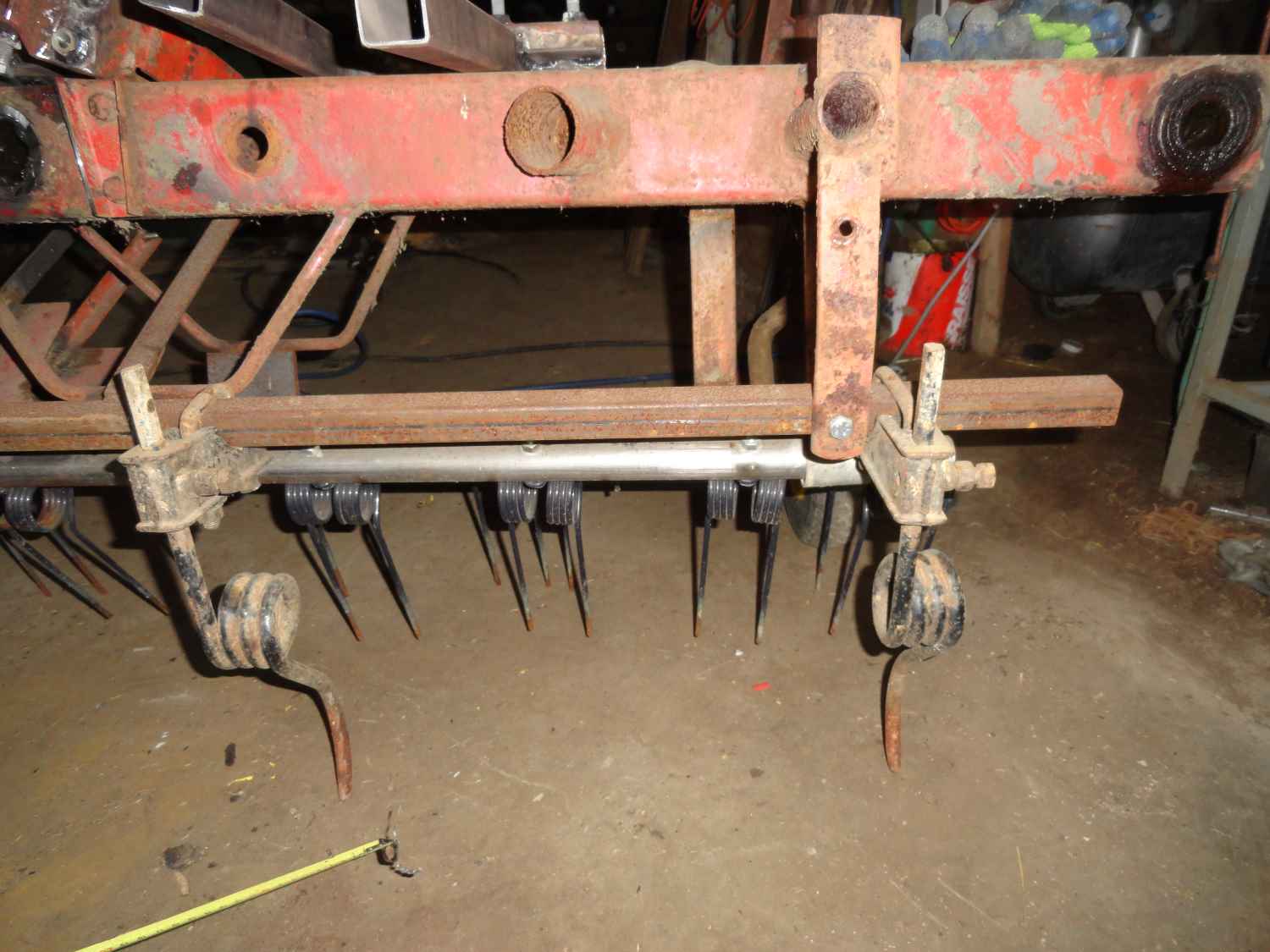

Lors de ma visite, Gaëtan était en train de construire dans son atelier, une sarcleuse à doigts, dont le but serait de biner au plus proche de ses betteraves sans abimer la butte, ni les betteraves.
Pour cela, il utilise des disques récupérés sur un andaineur-soleil, qui lui serviront à insérer les doigts en caoutchouc provenant de tapis de carrières (le même système que l’on retrouve sur les doigts de binages de l’AP par ailleurs : https://latelierpaysan.org/Etoiles-de-b ... t-diametre).
Construction d’une sarcleuse à doigt pour ses buttes de betteraves
Fabrication des doigts de binage
Fabrication d’une herse, plus précise que la bineuse, elle permettra de passer sur les buttes sans les détruire.
Système de fixation des doigts : réglables en latéral grâce à des vis-pression.

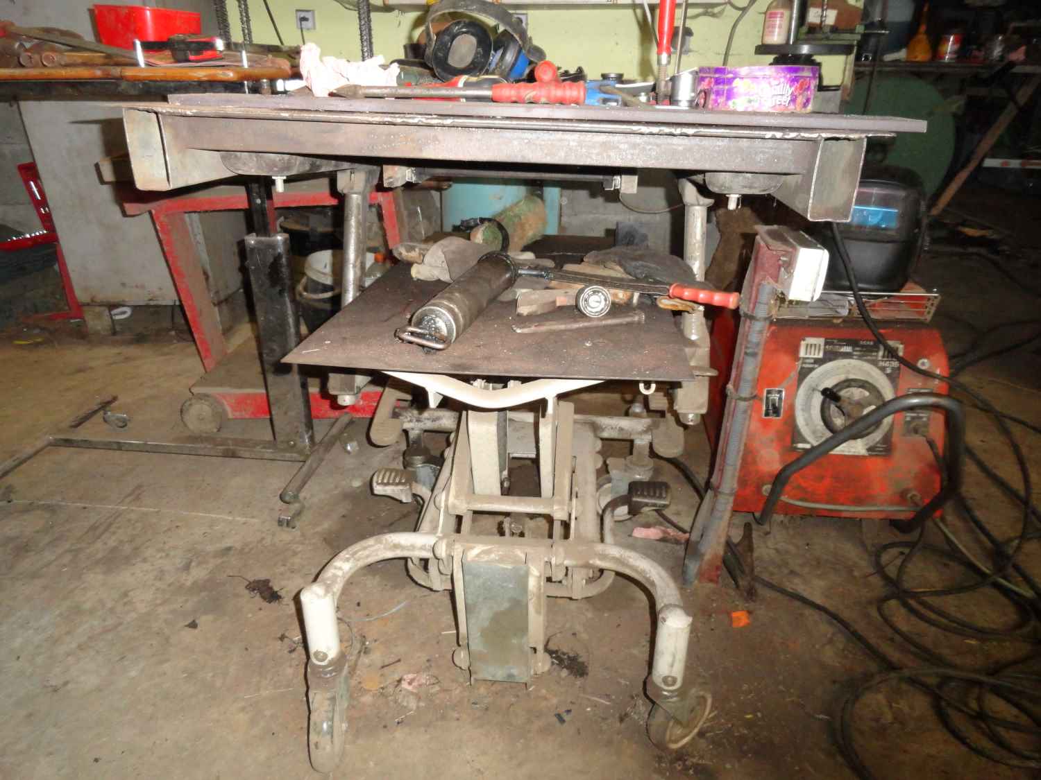

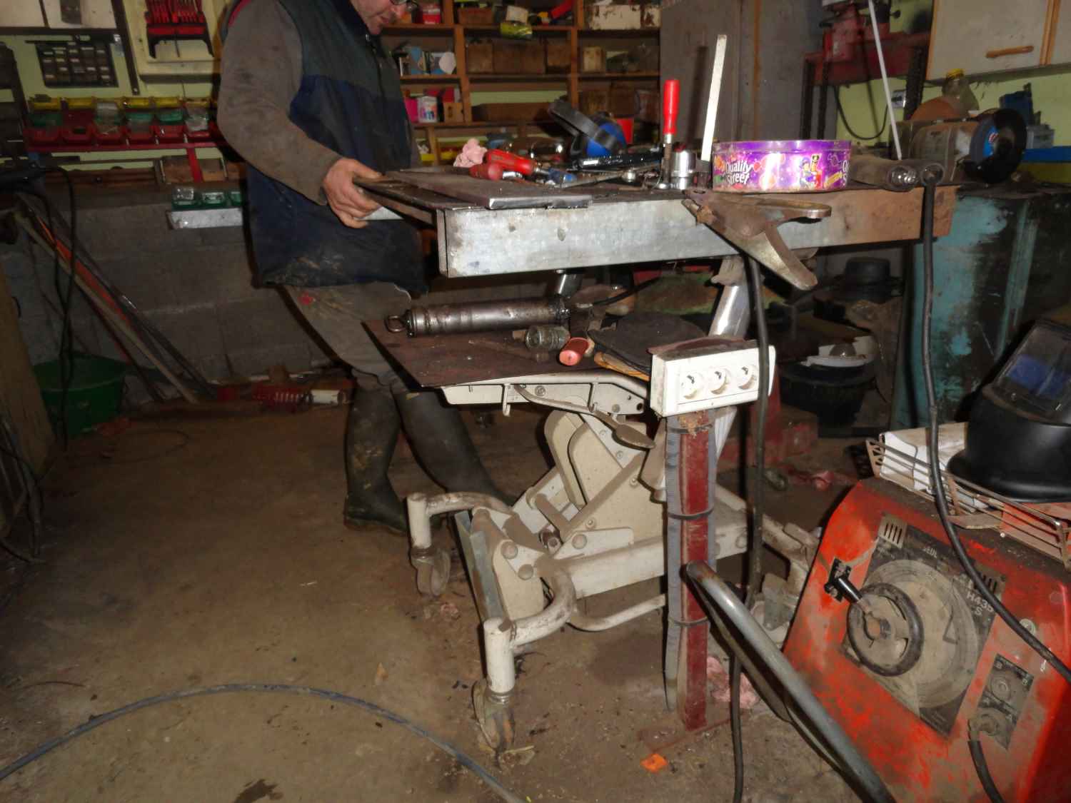

Etabli à hauteur réglable
Dans son atelier, Gaëtan a également bricolé un établi avec un support de siège d’hôpital récupéré chez Emmaüs. Pourquoi un siège d’hôpital ? Car, en plus de comporter des roulettes lui permettant de le déplacer selon ses désirs, le siège dispose également d’une pédale au pied permettant d’en modifier la hauteur ; tandis que le support est suffisamment solide pour y greffer une table en métal.
La hauteur réglable est très utile lorsqu’il faut souder des pièces de dimensions importantes.
Gaëtan a fixé la table sur les supports d’accoudoirs, qui faisaient une plateforme parfaite pour cette opération.
Détail du système de fixation sur les montants des accoudoirs
Il y a même fabriqué un tiroir pour ranger ses douilles
