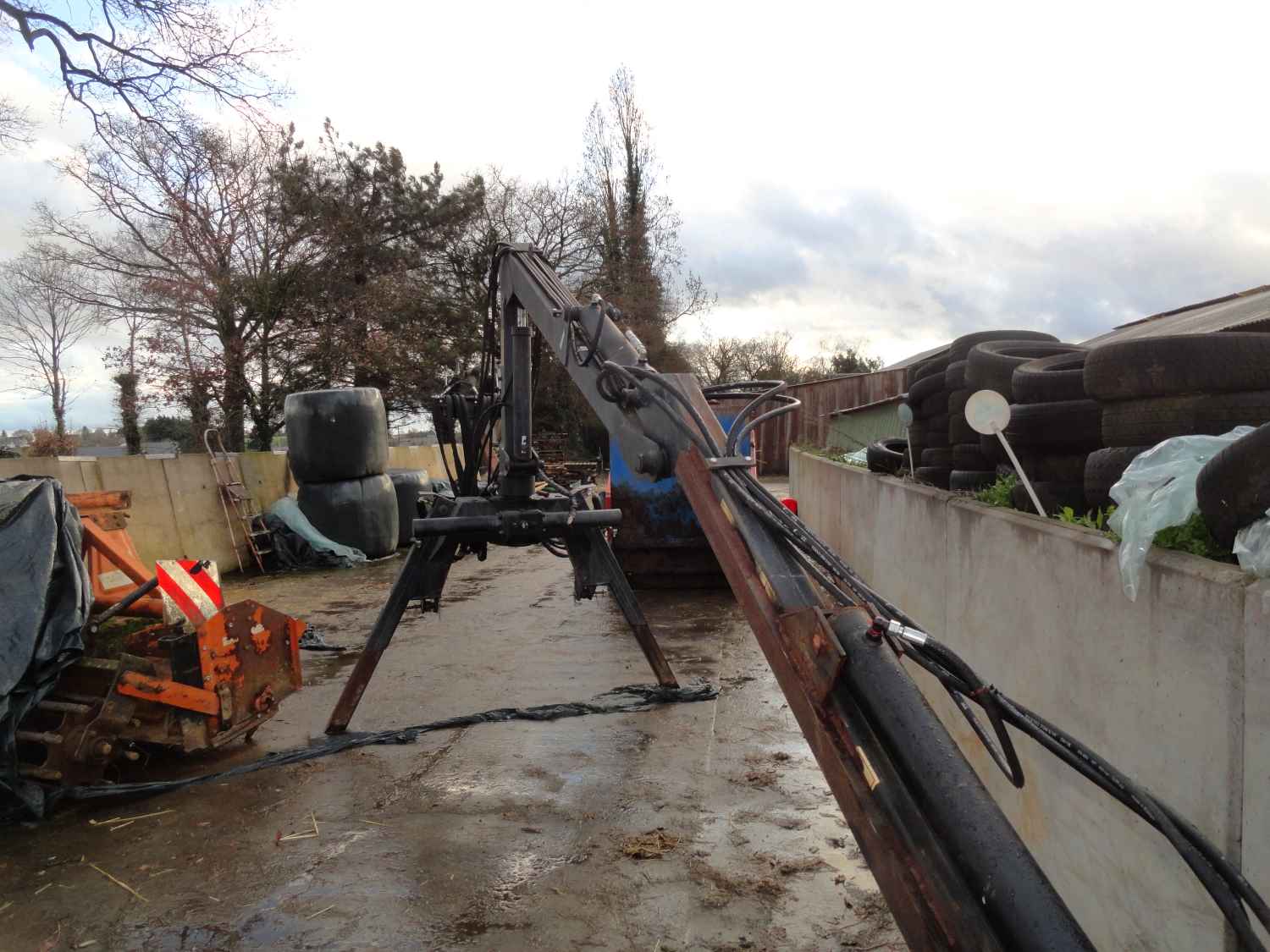

Ayant fait l’acquisition d’une pince à grume, Gaëtan souhaitait ajouter un peu de polyvalence à sa machine, et notamment pouvoir y ajouter un godet, lui permettant de réaliser nombre de travaux sur sa ferme, tels que curer des fossés, creuser des drains, …
Le vérin a été ajouté pour faire fonctionner le godet.
Gaëtan a renforcé le bras avec de la ferraille pour éviter qu’il ne se torde.
Cette modification a demandé de modifier légèrement le circuit hydraulique puisque pour le godet, seul deux flexibles sont nécessaires. En plus de cela, Gaëtan a solidifié l’extrémité du bras en y ajoutant des tubes plats et déporté le système de commandes afin d’y avoir accès aisément depuis son tracteur.
Le poste de commande est posé sur des pieds. Cela permet de venir s’y atteler avec le tracteur à la bonne hauteur.
Gaëtan a également ajouté une rallonge de support pour les commandes. Elles sont disposées de telle manière à ce qu’il suffise de retourner le siège du tracteur à 180° pour qu’elles soient directement accessibles par le conducteur.
Le système de fixation de la rallonge des commandes est disposé sur le système trois points prévu à l’origine pour la pince à grumes.
Gaëtan a également modifié le système de fixation trois points au niveau du tracteur.
Le poste principal est bien sur l’achat de la grue forestière de base, qui est une machine relativement complexe (coût : environ 10000eur). Le coût de la modification quant à elle, se résume principalement au vérin (ici reçu d’un ami), aux flexibles et au godet.
Après un an d’utilisation, Gaëtan n’a pas rencontré de problème majeur et est très satisfait de son bricolage. A reproduire donc.
