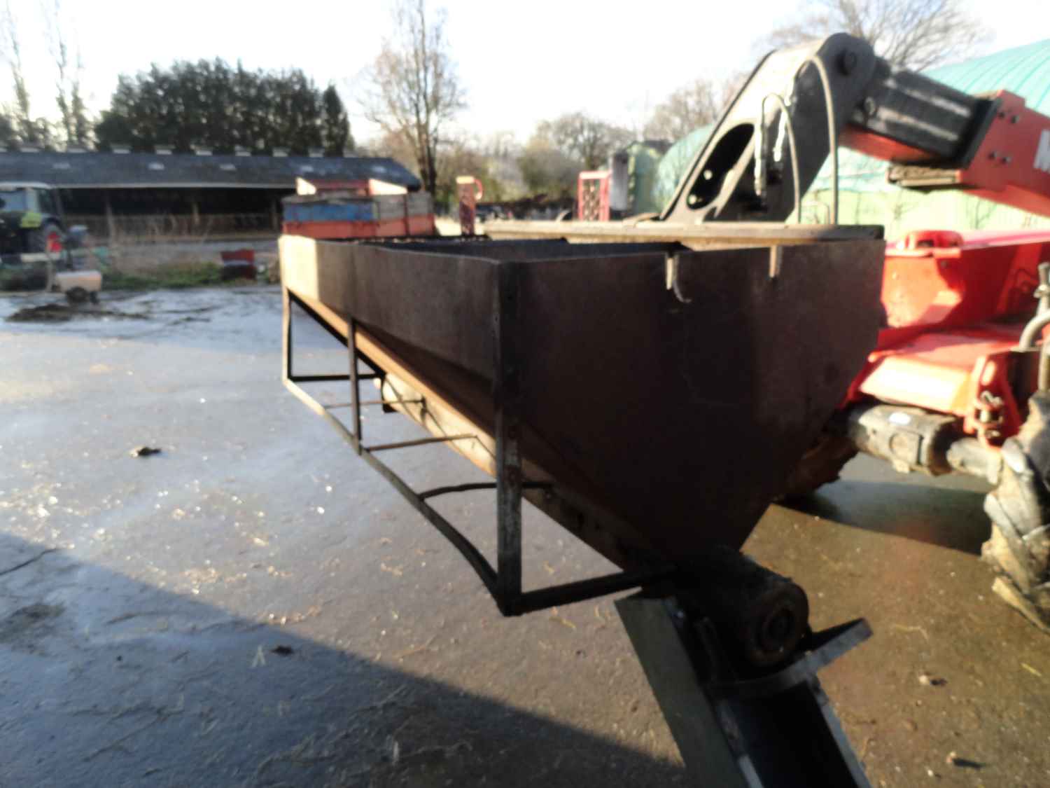

Le godet
Relié au système hydraulique du tracteur, ce godet est destiné à récupérer les morceaux de betteraves qui tombent du broyeur et à les distribuer dans les mangeoires grâce à la vis sans fin située au fond de la cuve.
Au niveau de la conception, Gaëtan a récupéré une vis sans fin de d’une autre machine tandis qu’il a fait plier la tôle de la trémie.

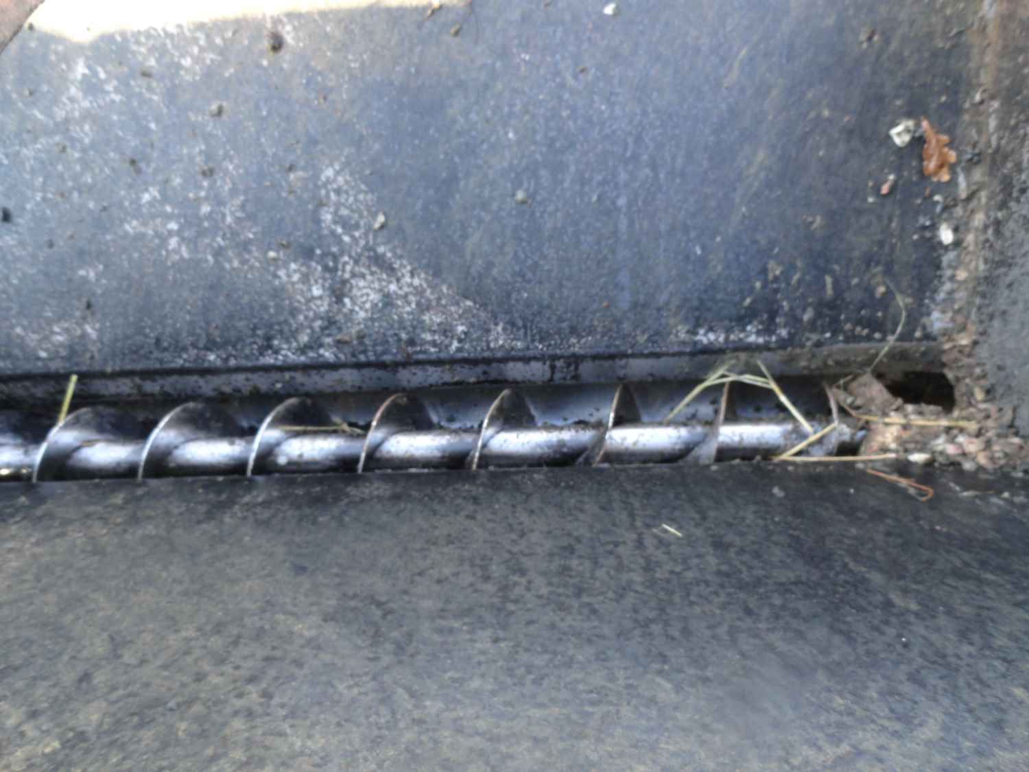

La vis sans fin au fond de la trémie. D’un diamètre de 16cm, elle a été récupérée d’un chariot.

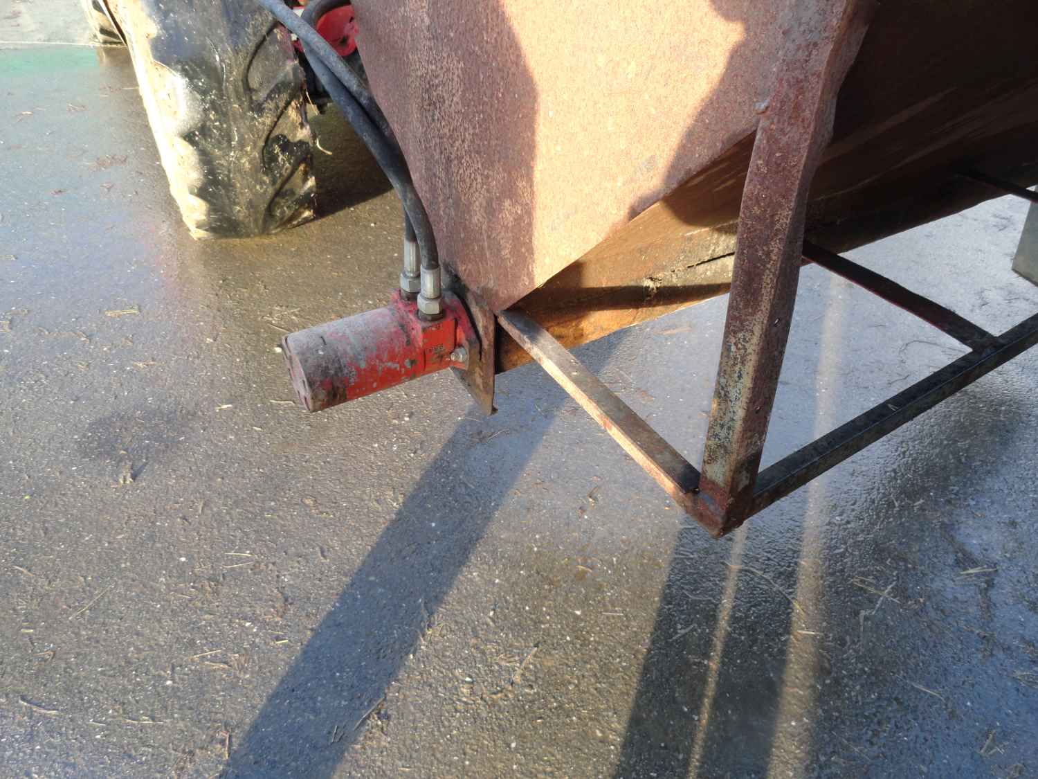

Système hydraulique relié au tracteur et permettant le fonctionnement de la vis sans fin.
De l’autre côté : le système de distribution des betteraves.

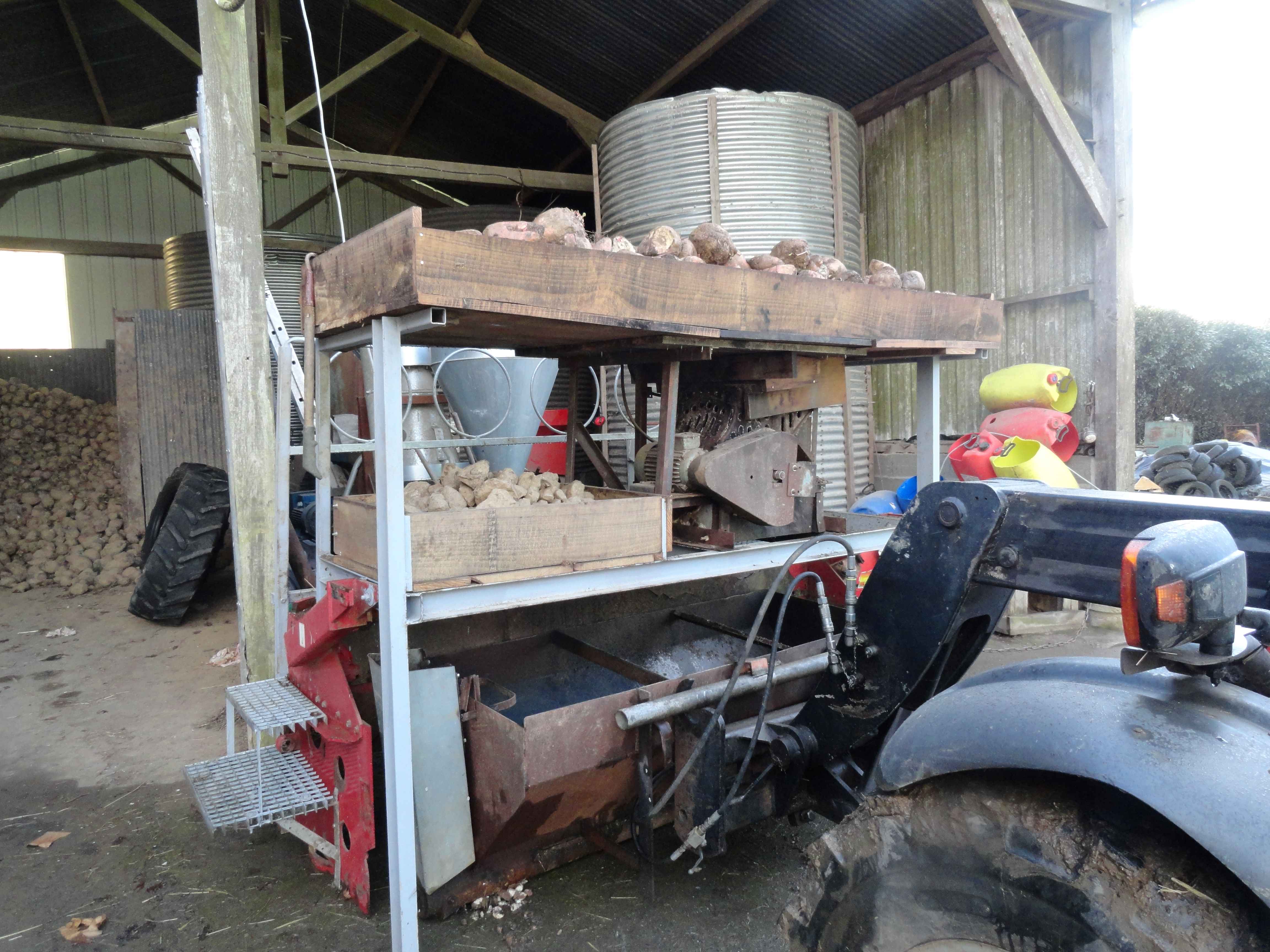

Le système installé prêt à récupérer les betteraves coupées tombant dans le godet.

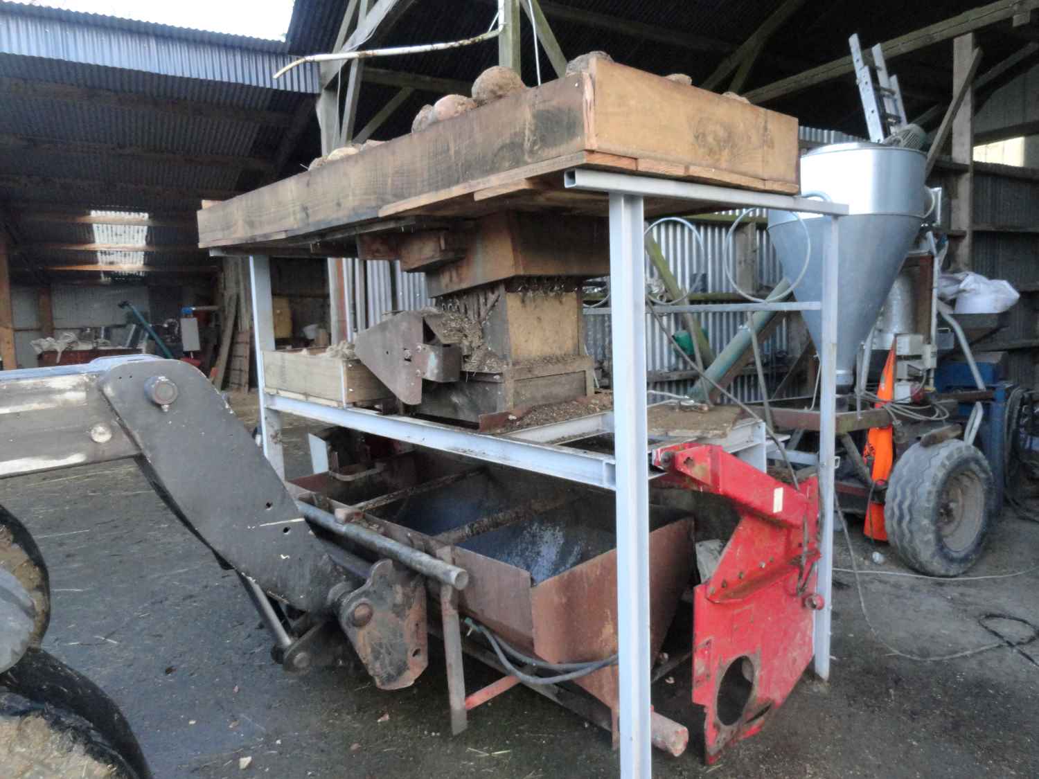

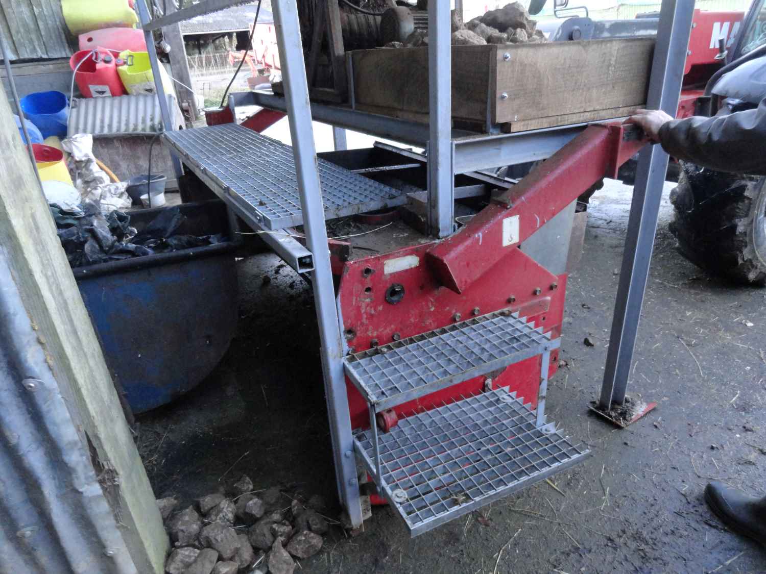

Le broyeur

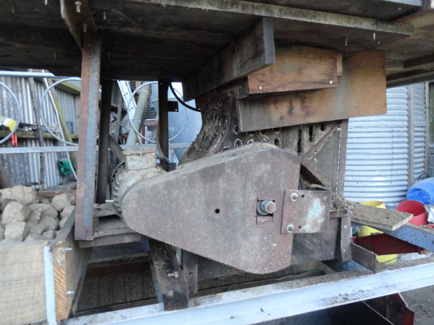

En réalité, il s’agit d’un vieux broyeur à betteraves « Renson » que Gaëtan a récupéré et modifié. A l’époque, il ne disposait pas de moteur et l’actionnement des lames était fait grâce à une manivelle qu’il fallait tourner à la main.
Gaëtan a donc rajouté un moteur branché sur le triphasé, fabriqué le cadre sur base d’une ancienne faucheuse (la partie rouge) et d’une barrière à veaux, et réalisé un logement pour y placer les cailloux (qui ont la fâcheuse tendance de ressembler à des bouts de betteraves lorsqu’elles sont pleines de terre).
Peu d’investissements donc, pour un système qui permet de broyer l’équivalent d’un godet en 5min et d’apporter de l’énergie aux vaches lorsqu’elles ne sont pas en champ. Ainsi, Gaëtan peu remplacer les rations de Maïs par deux rations de betteraves en hiver et une au printemps.
La partie rouge est une carcasse d’une faucheuse récupérée. Le reste a été rajouté.

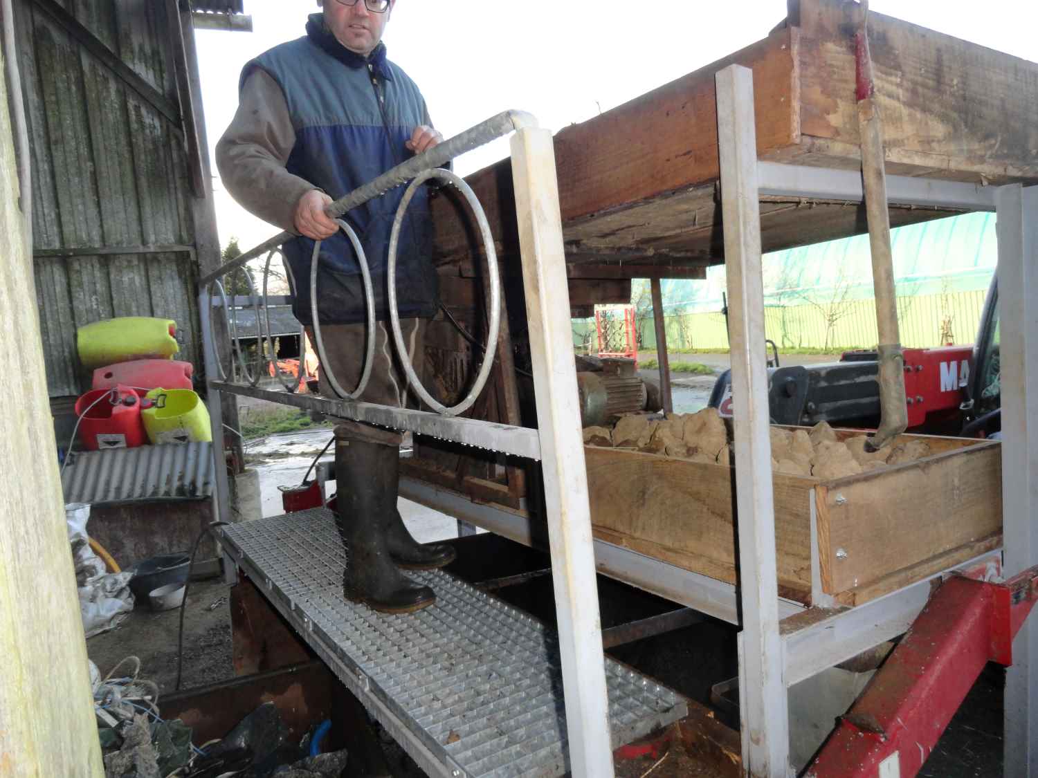

Logement pour les cailloux. Cela manque malheureusement d’un tri automatisé. La balustrade est récupérée d’un garde-fou pour les veaux.

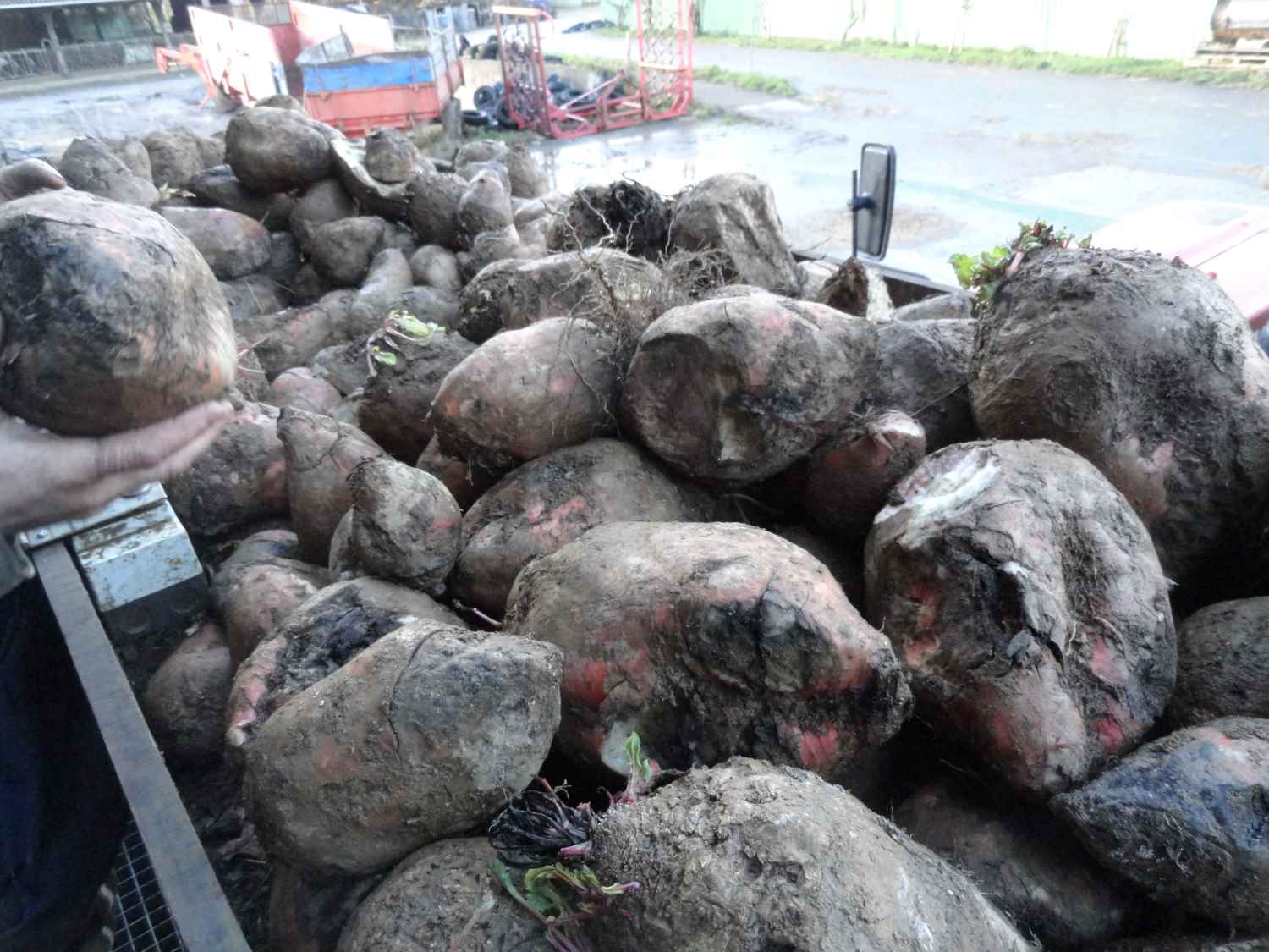

Les betteraves sont insérées entières par-dessus la trémie. Gaëtan les benne avec un godet.

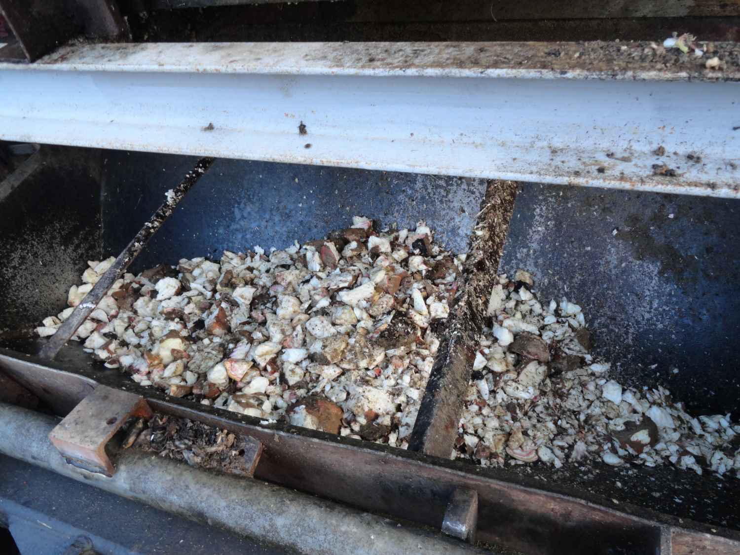

Six couteaux tournent en sens opposé pour découper de petits cubes de betteraves, plus facile à ingérer pour les vaches.
Les betteraves sont broyées et prêtes a être distribuées. Bon appétit!
