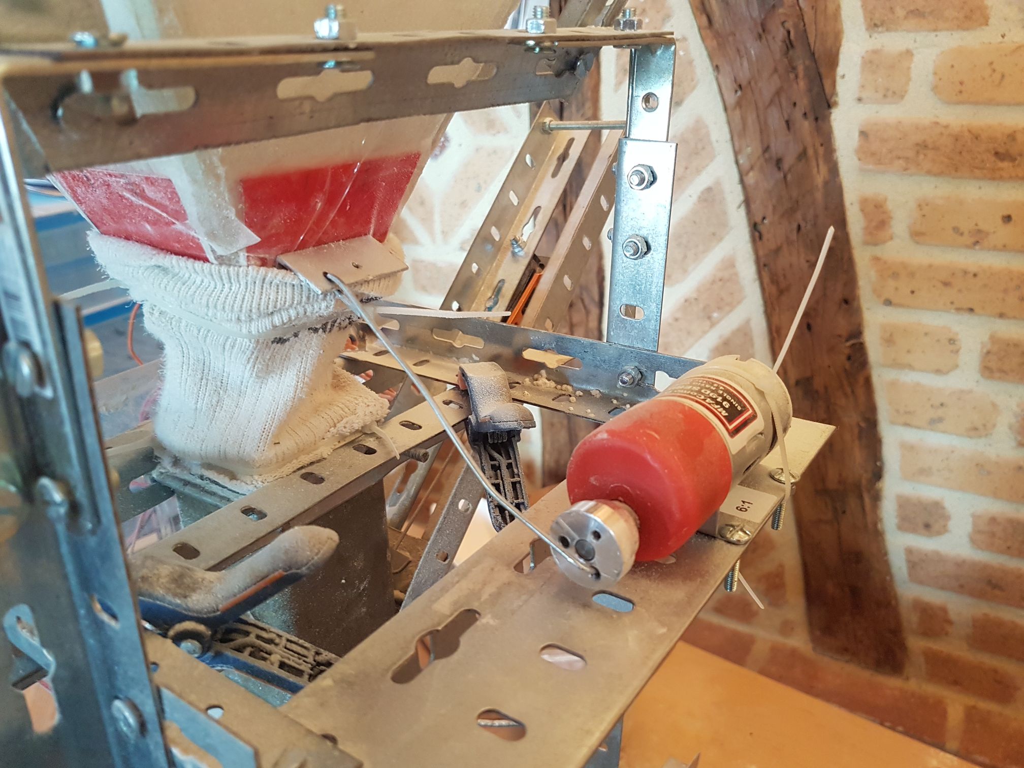

La machine est composée d’une trémie en polystyrène pour stocker la farine. Cette trémie est montée sur des ressorts afin d’assurer une souplesse permettant de la faire vibrer.
Tout le cadre a été réalisé avec des barres d’aciers d’angles standard et des vis + boulonnerie.
moteur vibrant.jpg (369.02 Kio) Consulté 13143 fois
La vibration est transmise par une tringle fixée d’une part sur la trémie et de l’autre sur un petit moteur électrique désaxé fixé sur le chassis (réf : Motoréducteur MFA 919D61 en 12V + Moyeu alu pour axe 6 mm 2674 )

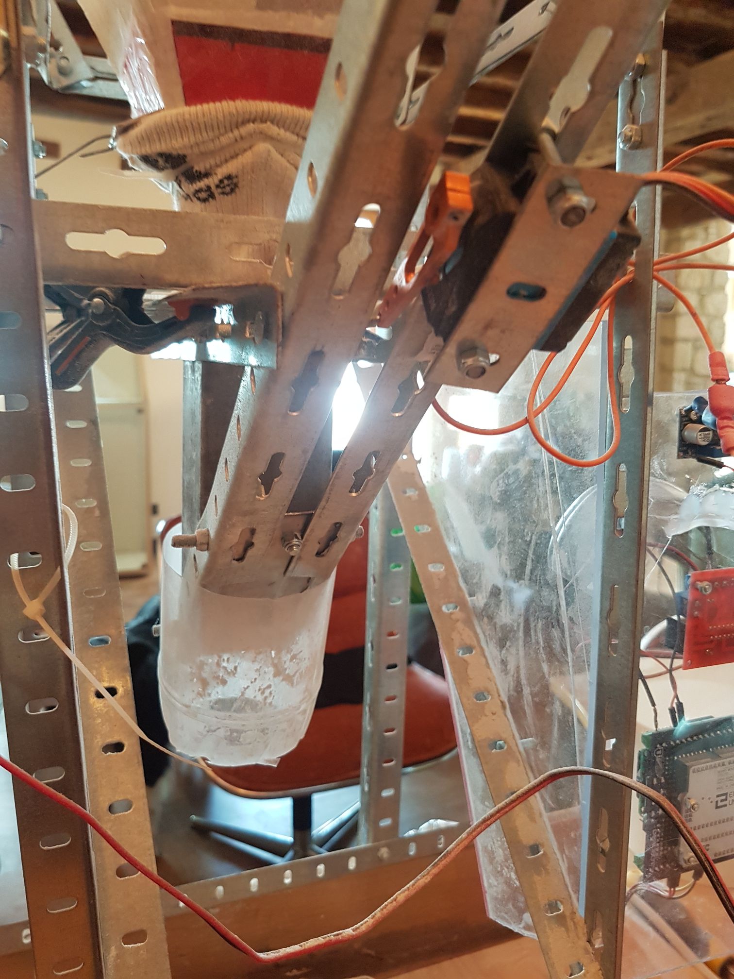

Partie 2 - La trappe :
Son rôle est de fermer rapidement le flux de farine afin de gagner en précision de pesage. Cette pièce est constituée d’un tube de section carré d’acier coupé en biseau à 45°. La trappe est fixée sous ce biseau et glisse sur des tiges d’aciers d’angle. La trappe est actionnée par une tringle fixée sur un servo-moteur qui permet de lui donner un mouvement précis et rapide.
Une chaussette (propre) fait la jonction entre la trémie et le tube de section carré.

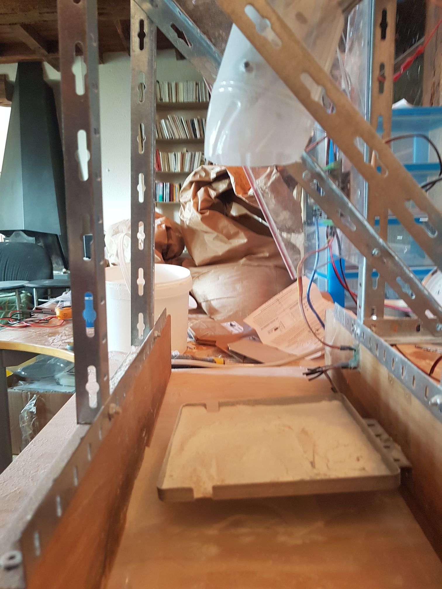

Partie 3 - le module de pesée :
Un plateau est fixée sur un capteur de force 1 kg à pont de Wheatstone qui permet de peser le poids de la farine qui tombe. Ce pont de Wheatstone est relié à un amplificateur HX711

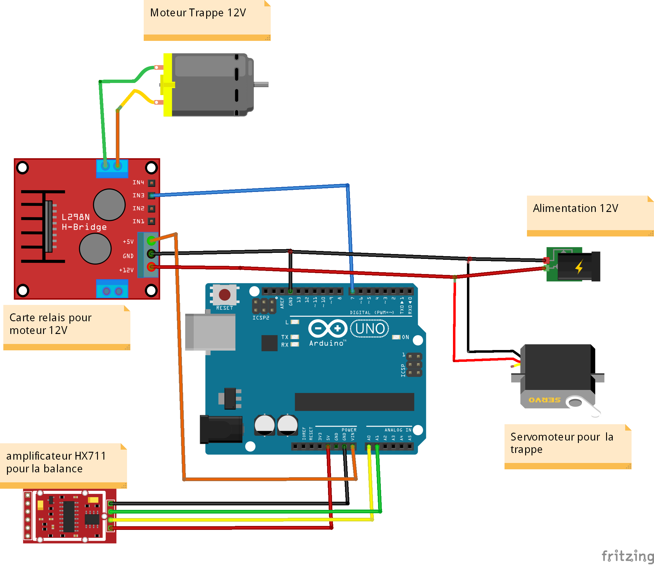

Partie 4 - Electronique.
La partie électronique pure est assurée par une carte Arduino UNO + shield LCD buttons pour l’interface.
Afin d’actionner le moteur vibrant une carte relais L298N Double Pont H est utilisée.
Un abaisseur de tension 12V => 6 V est utilisé pour alimenter le servo-moteur.
Le circuit général est alimenté par un transformateur 12V pour LED.
ensacheuse schéma_bb.png (196.07 Kio) Consulté 13143 fois
