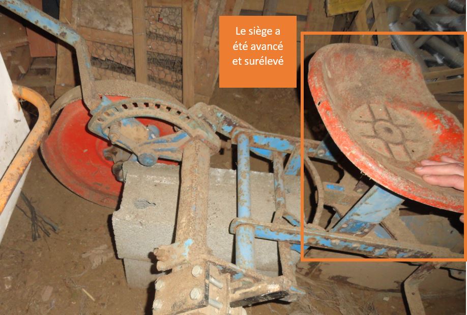

Ne trouvant pas de planteuse adaptée à la taille de ses plants, et souhaitant minimiser la quantité de travail manuel qu’il avait à fournir pour des raisons de santé, Cyril a décidé de se baser sur un modèle de planteuse à choux « Super Prefer » et de l’adapter. Ces modèles étant depuis longtemps obsolètes, il est aisément possible d’en trouver entre 150 et 250euros en occasion. Le reste de la transformation est relativement simple à réaliser et n’a demandé qu’une journée de travail à Cyril.
Il s’est agi de rajouter 10 cm de longueur au soc d’origine, afin de pouvoir planter à 25cm de profondeur, de changer le siège de place, de le mettre sur l’avant de la planteuse et de le surélever pour laisser passer les plants par-dessous. Enfin, Cyril a bricolé des supports de caisses qu’il a placé en face du siège. Seul le côté droit de la planteuse est utilisé pour planter.
