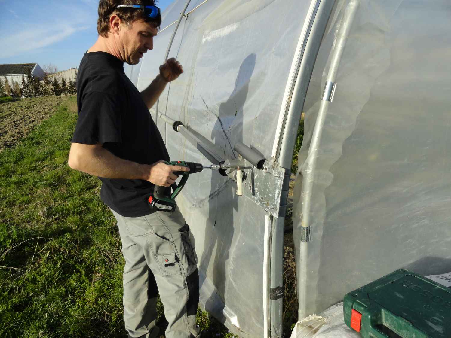

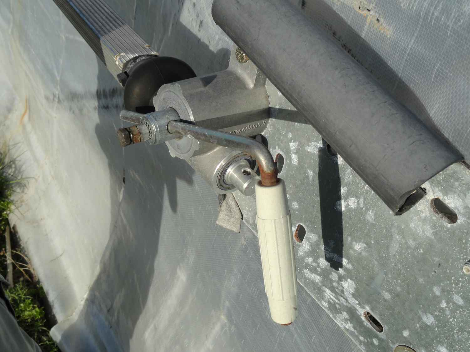

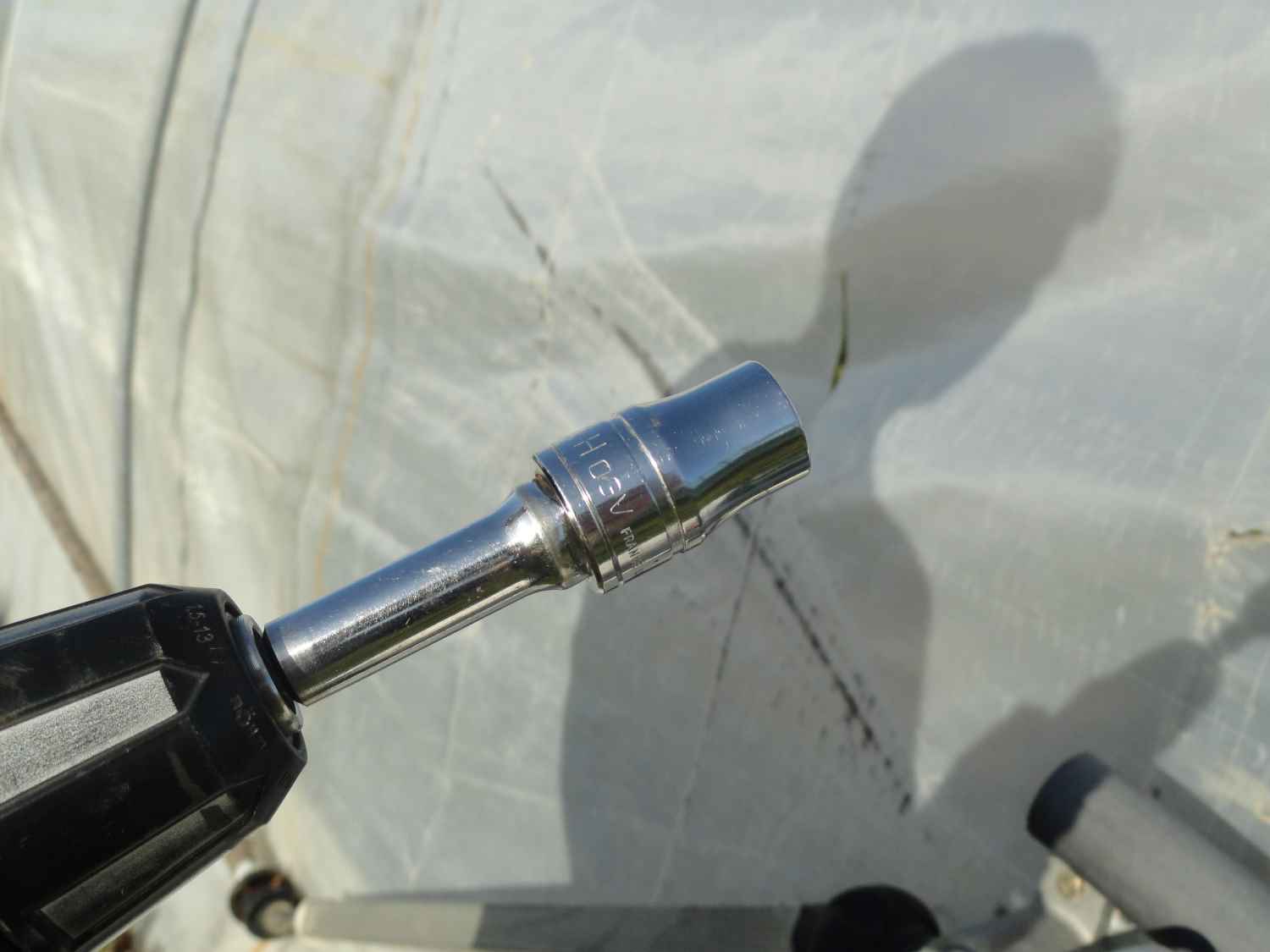

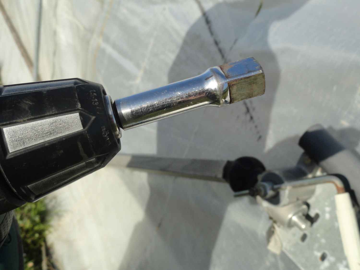

Toujours dans l’optique de se simplifier la vie, le père de Christian lui a inventé un système simplissime pour remonter les ouvrants latéraux de ses serres, sans se fatiguer, et en vitesse. Il s’agit d’utiliser une perceuse/visseuse, auquel on a ajouté un embout (usiné spécifiquement) et qui permet d’y fixer un autre embout, de type clé à cliquet. Du côté de la serre, au lieu de la manivelle classique, on trouve une vis, insérée à la place de la vis-pointeau sur le réducteur, bloquée par un écrou + contre-écrou. La visseuse s’insère sur la vis, et permet d’ouvrir et fermer les ouvrants sans forcer.
Mieux qu’une longue explication, voici quelques photos :
On emboite la visseuse avec son embout spécifique et on appuie sur la gâchette.
L’embout usiné permettant de se prendre dans la griffe de la foreuse
On y place l’embout type « clé à cliquet » se prenant sur les écrous montés sur le réducteur
La manivelle retournée, et la vis + écrou à la place de la vis-poiteau initiale.
