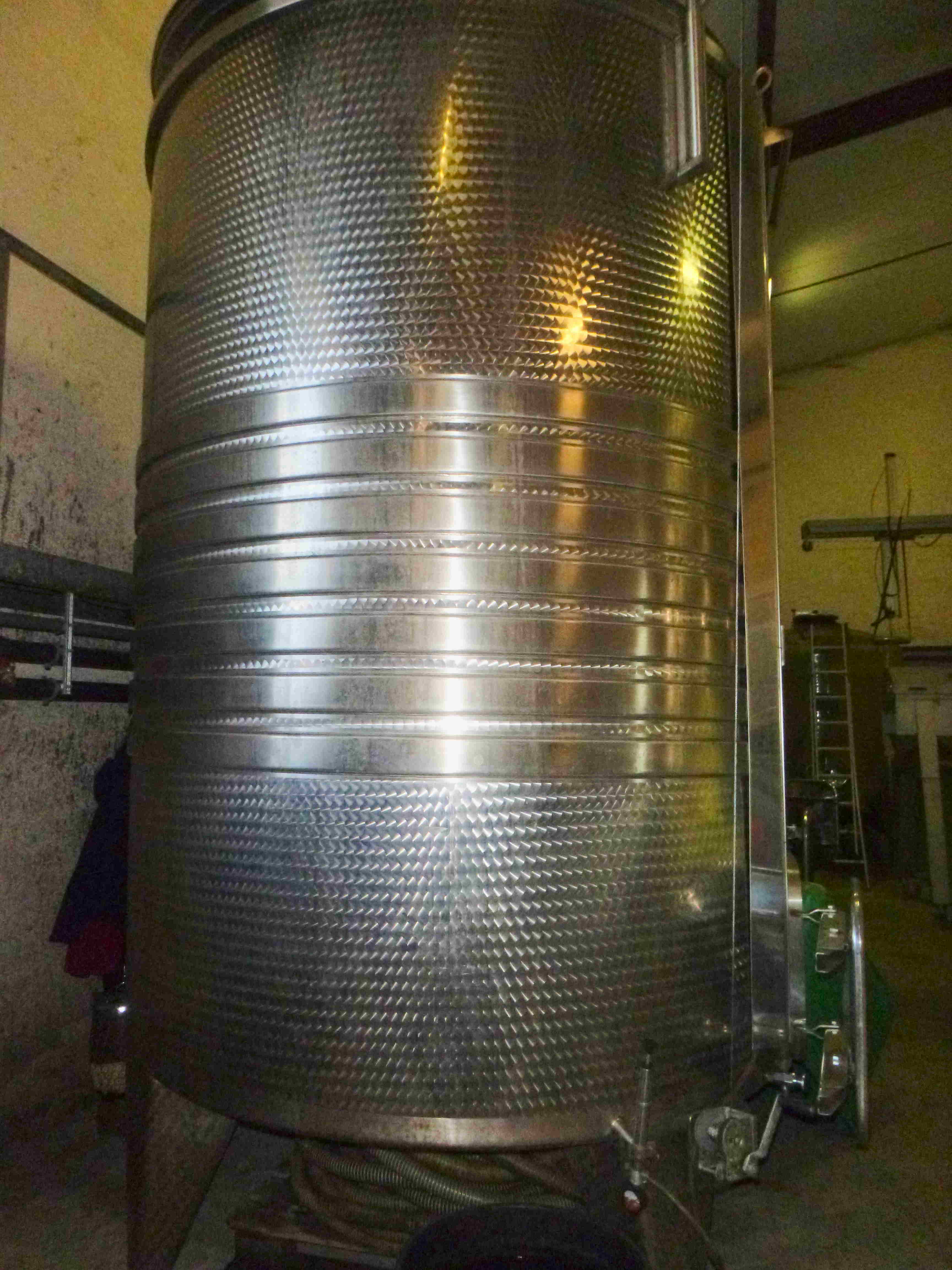

Paul utilise des cuves en inox possédant une ceinture de thermorégulation dans laquelle il peut faire circuler de l'eau.
Cuve
Cuve

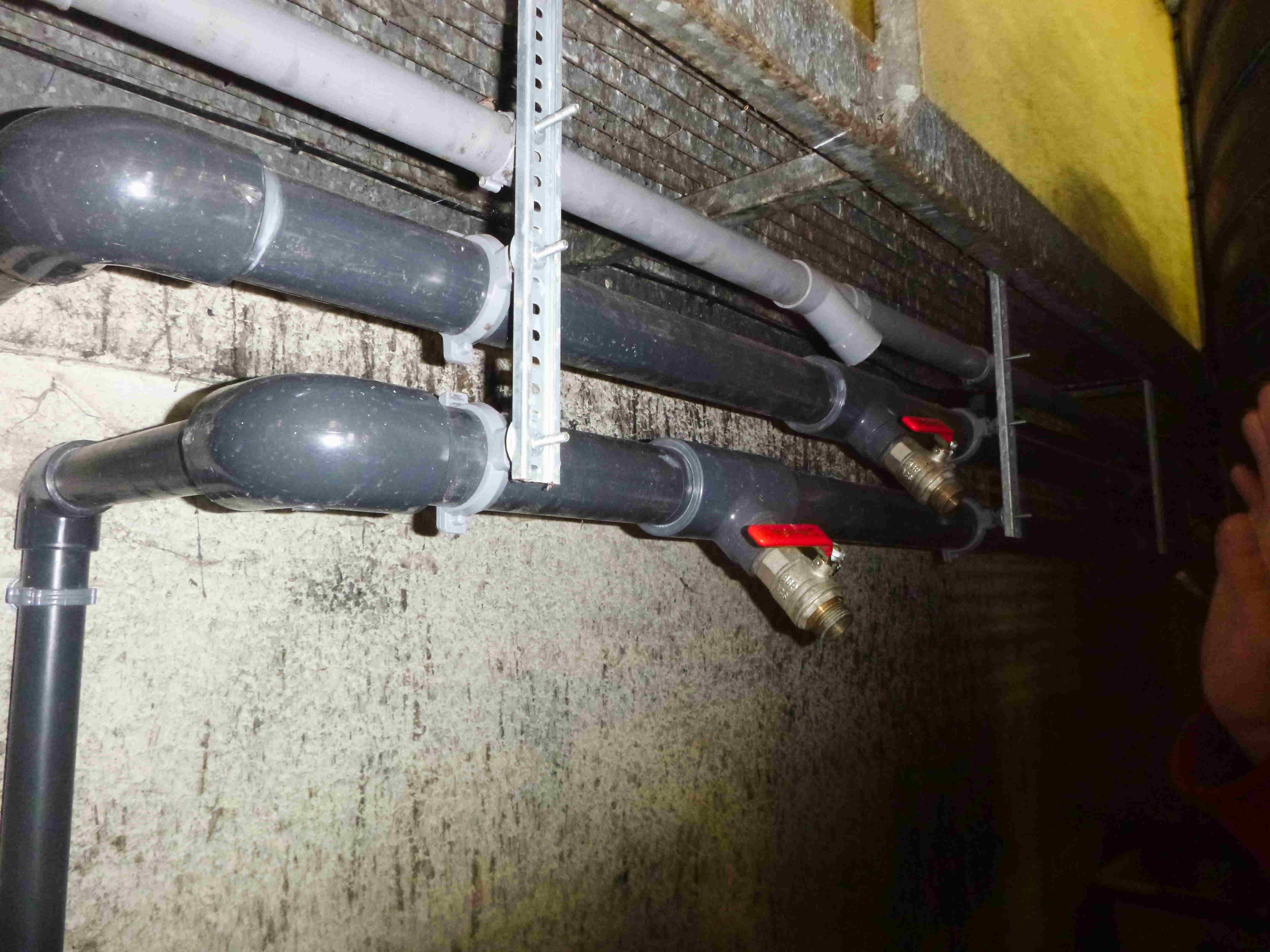

Il a fait installer par un plombier un circuit d'eau faisant tout le tour de sa salle de vinification et relié à un ballon d'eau sur lequel il a branché ses systèmes de chauffage et de refroidissement de l’eau.
Circuit d'eau
Circuit d'eau

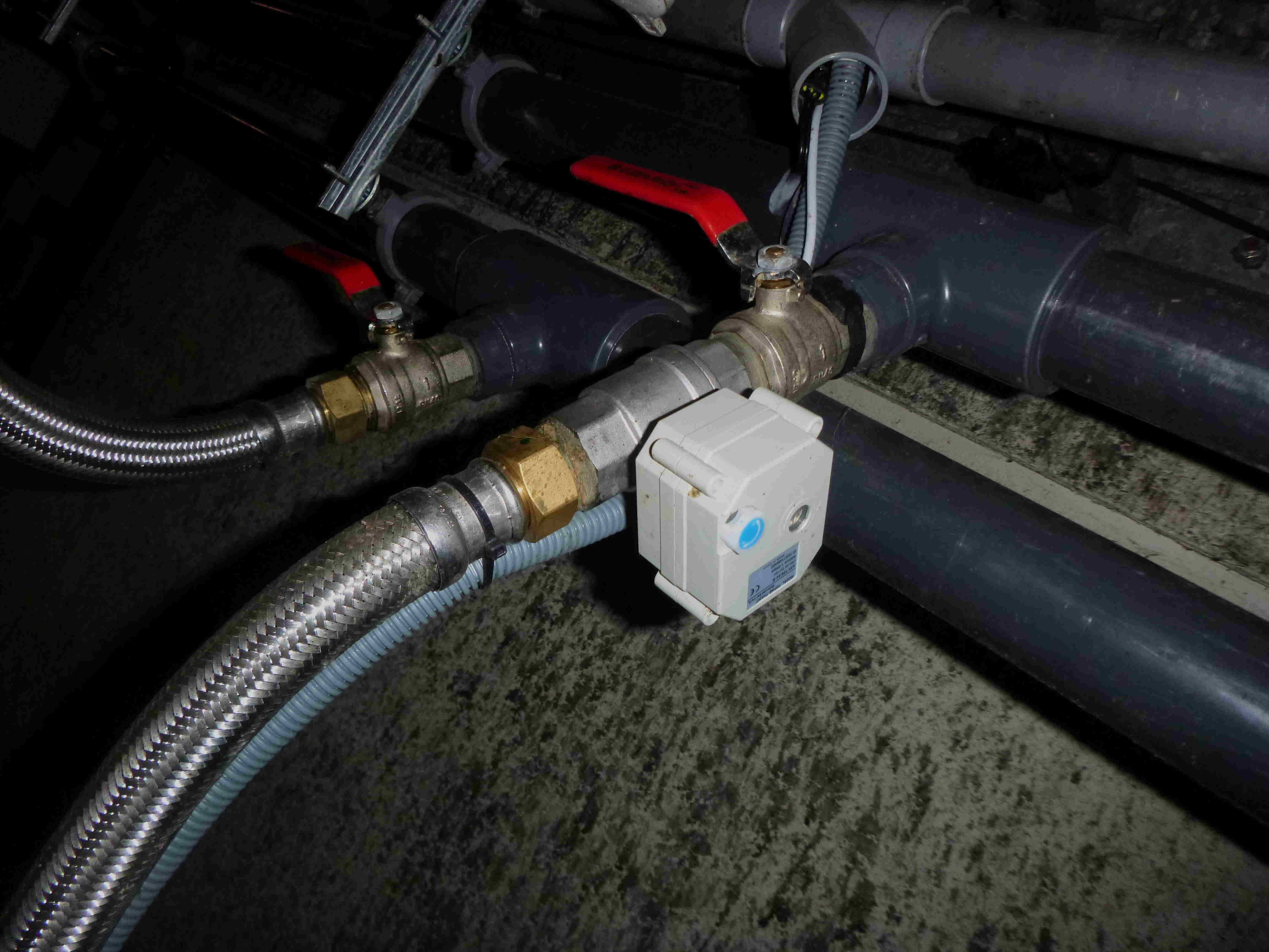

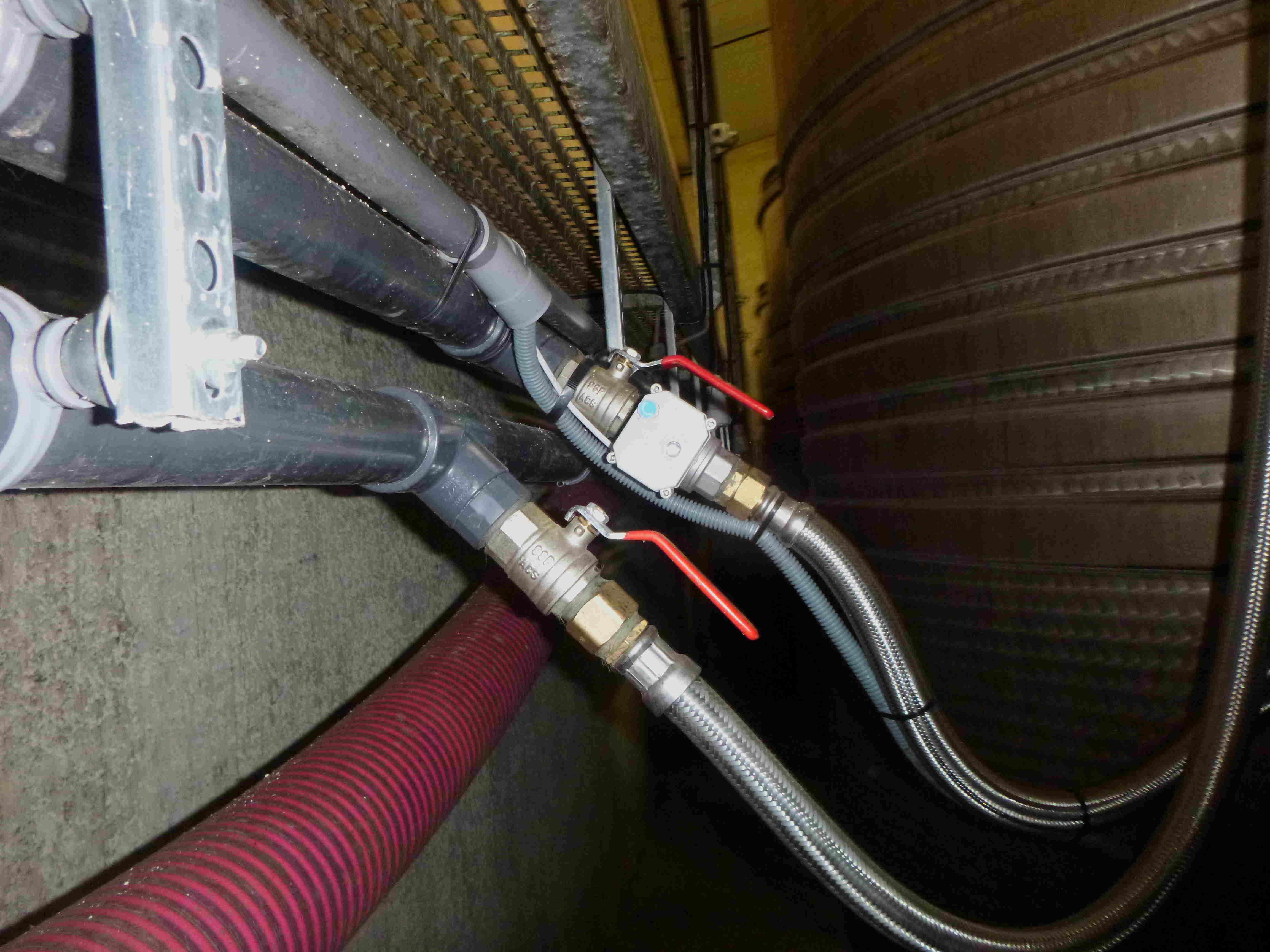

Ensuite Paul s'est occupé de brancher chaque cuve sur ce circuit d'eau en installant des électrovannes sur l'entrée de l'eau dans la ceinture de la cuve.
électrovanne 1
électrovanne 1
électrovannes 2
électrovannes 2

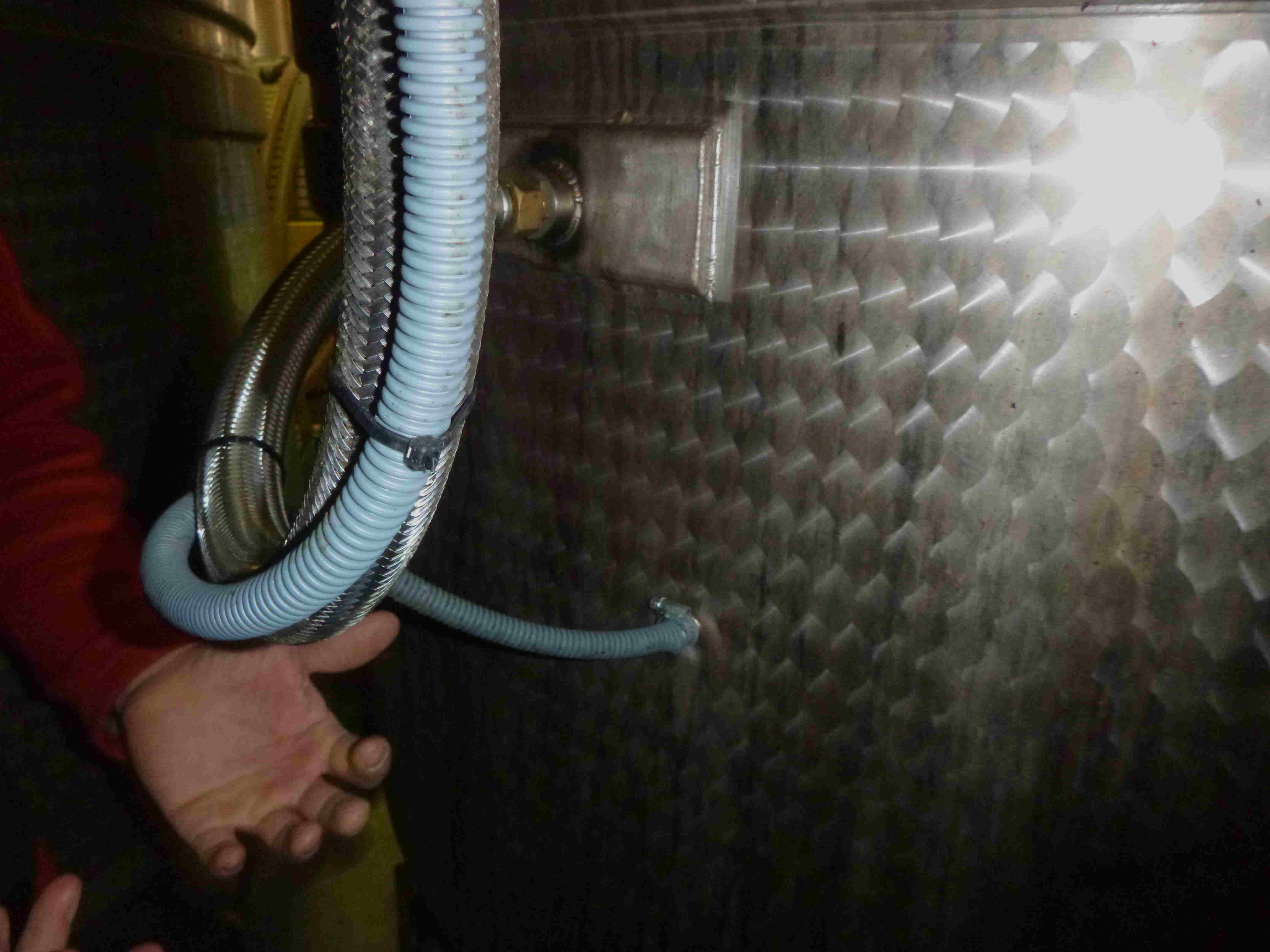

Il a installé une sonde de température dans les doigts de chaque cuve prévu à cet effet.
Branchement sur cuve

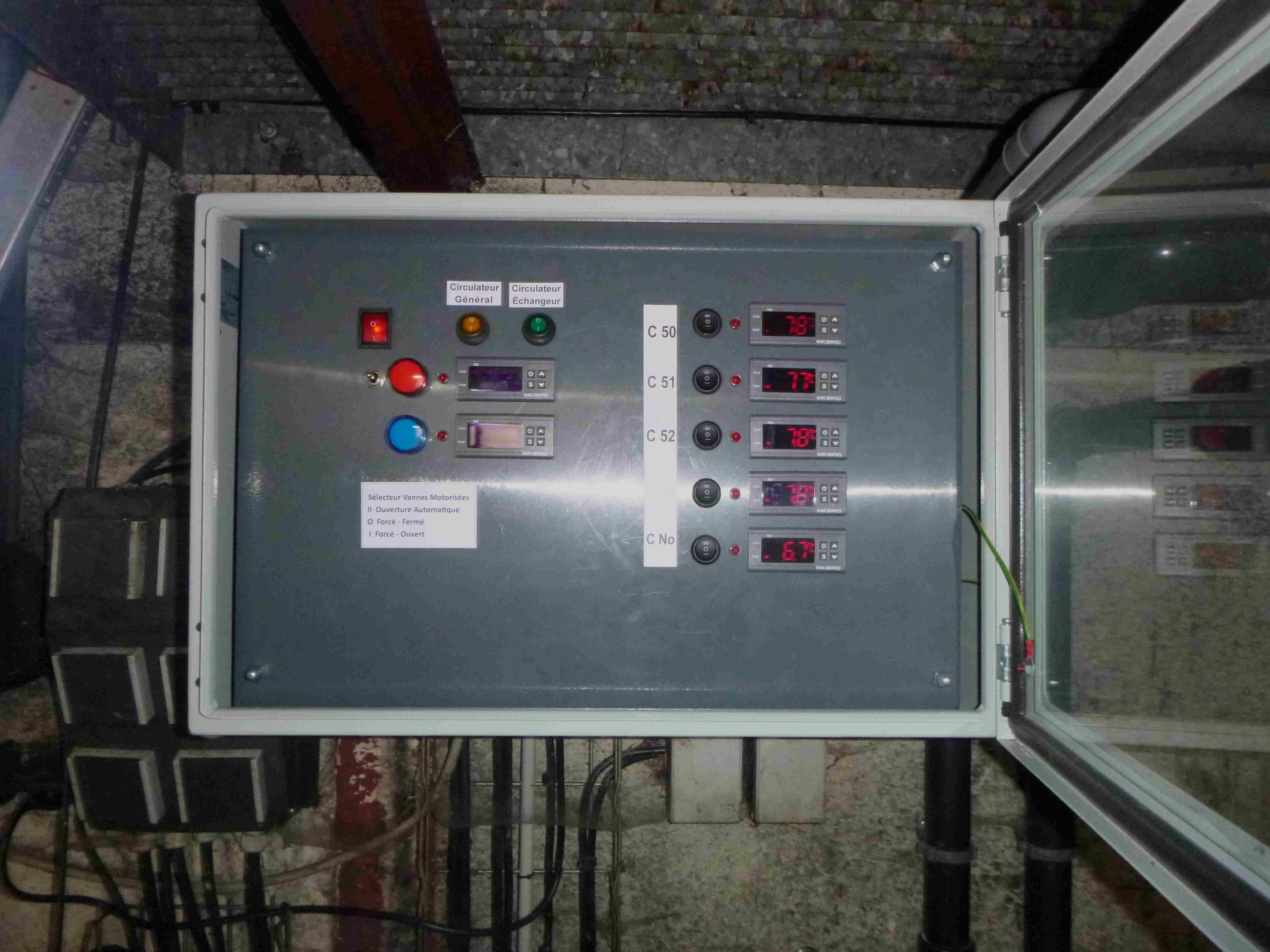

Il a ensuite relié toutes les électrovannes et les sondes de température dans un boîtier électrique dans lequel il a installé des automates de gestion de température d'aquarium.
Boîtier de commande
Boîtier de commande
Ces automates permettent de brancher une sonde de température et de définir des températures de seuils suivant lesquels il va activer 2 relais électriques. Il suffit de brancher l'électrovanne sur ces relais pour qu'elle se mette en position ouverte lorsque l'automate estime que la température a besoin d'être régulée.

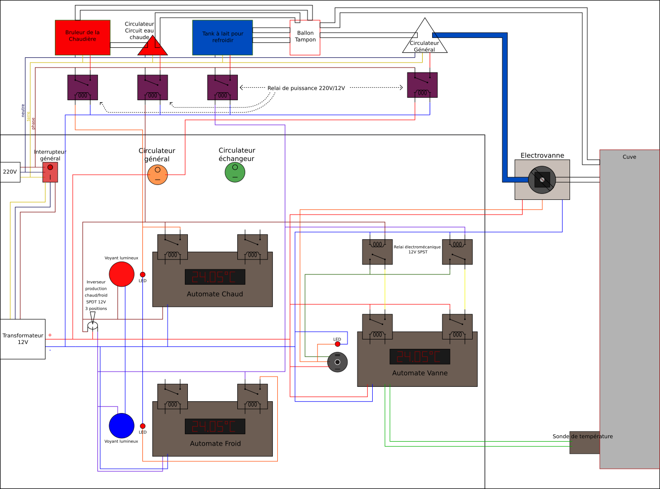

Le problème qui s'est posé à Paul est que sa salle de vinification n'est composé que d'un seul circuit d'eau, il peut donc l'utiliser en chaud ou en froid mais pas les deux à la fois.
La pose d'un 2ème circuit aurait coûté trop chère et n'est pas vraiment nécessaire car l'inertie des cuves est suffisante pour qu'on puisse utiliser le même circuit pour réchauffer certaines cuves pendant un certain temps puis basculer le circuit en froid pour refroidir d'autres cuves pendant que les 1ères restent assez chaude pendant assez longtemps.
Le problème est qu'il faut tenir les automates au courant de l'état du circuit pour pas qu'il lance l'ouverture d'une vanne pour refroidir une cuve alors que le circuit est en mode chaud.
Pour cela Paul utilise 2 automates de plus pour gérer la production chaud/froid et il a rajouté 2 relais sur chaque automate d'électrovanne qui s'active en fonction de l'état du circuit :
  • Un automate est composé de 2 relais, lorsqu'il décide que sa cuve doit être thermorégulée il active l'un ou l'autre suivant le besoin de chaud ou de froid.
  • Sur chaque relais de l'automate est branché un 2ème relai relié à la commande de production chaud/froid, ainsi si l'automate active le relai pour refroidir la cuve mais que le circuit est en mode chaud, le 2ème relai branché sur la commande de production de froid ne sera pas activé et l’électrovanne ne s'ouvrira pas.
Schéma
Schéma

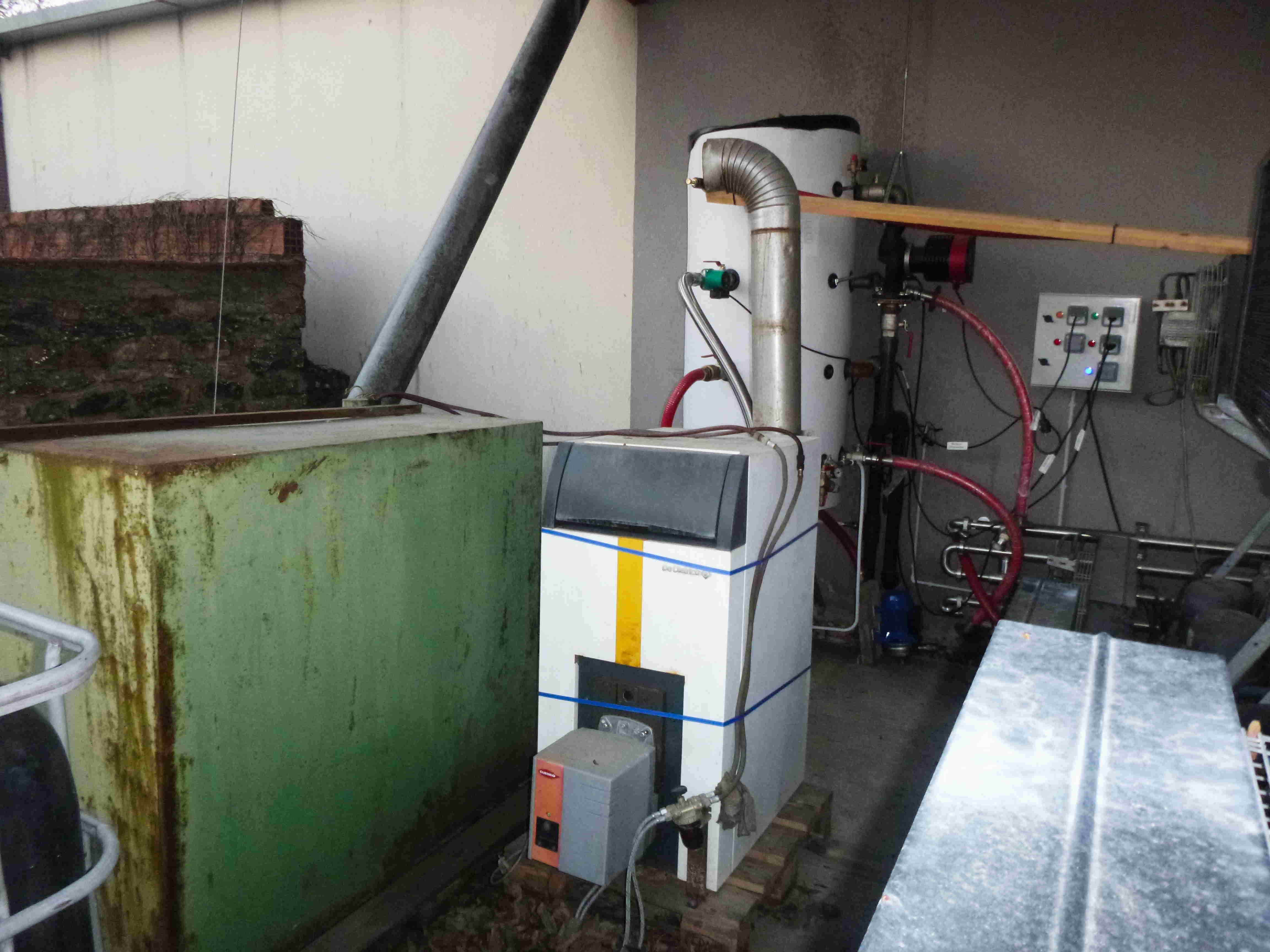

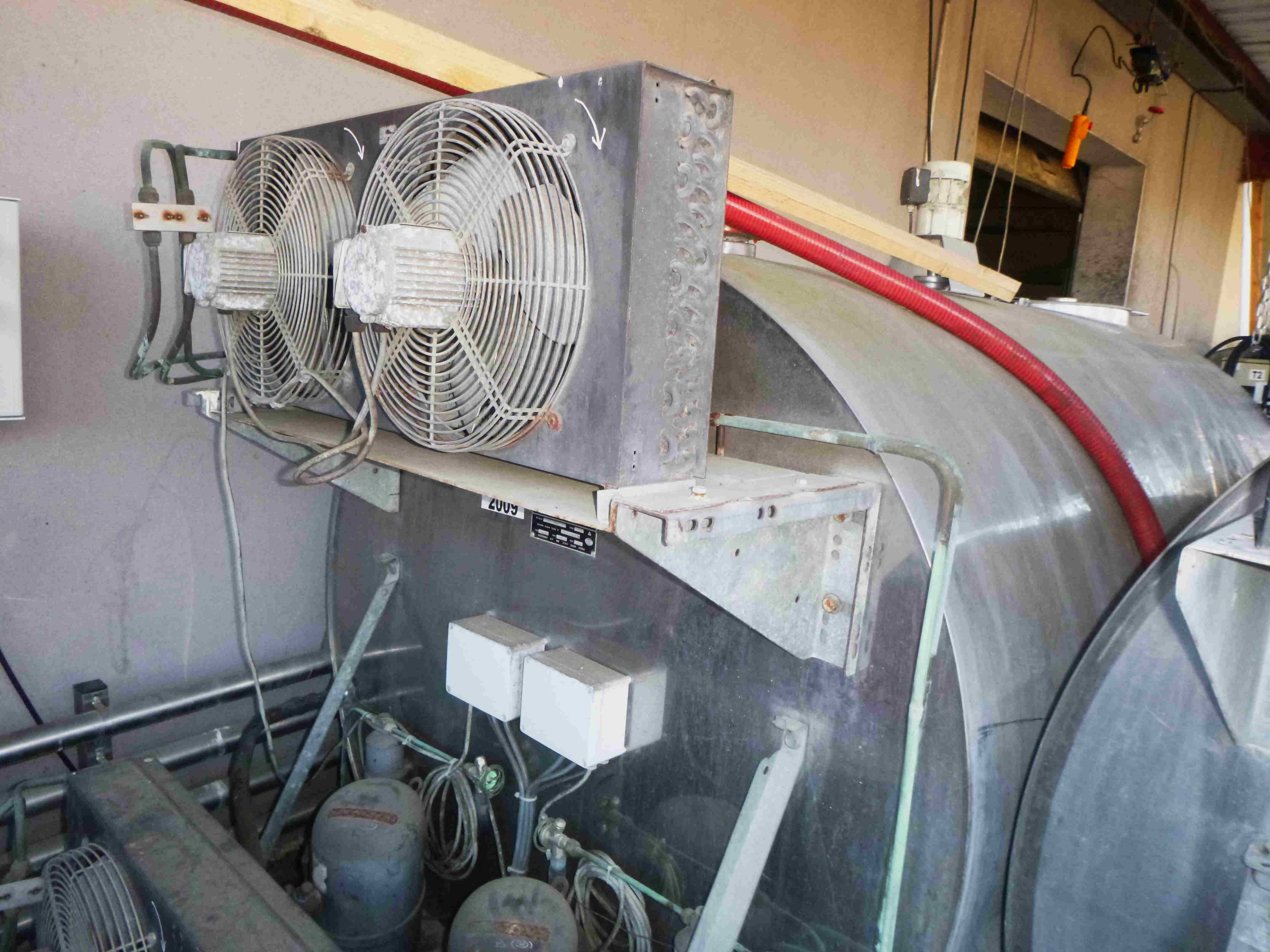

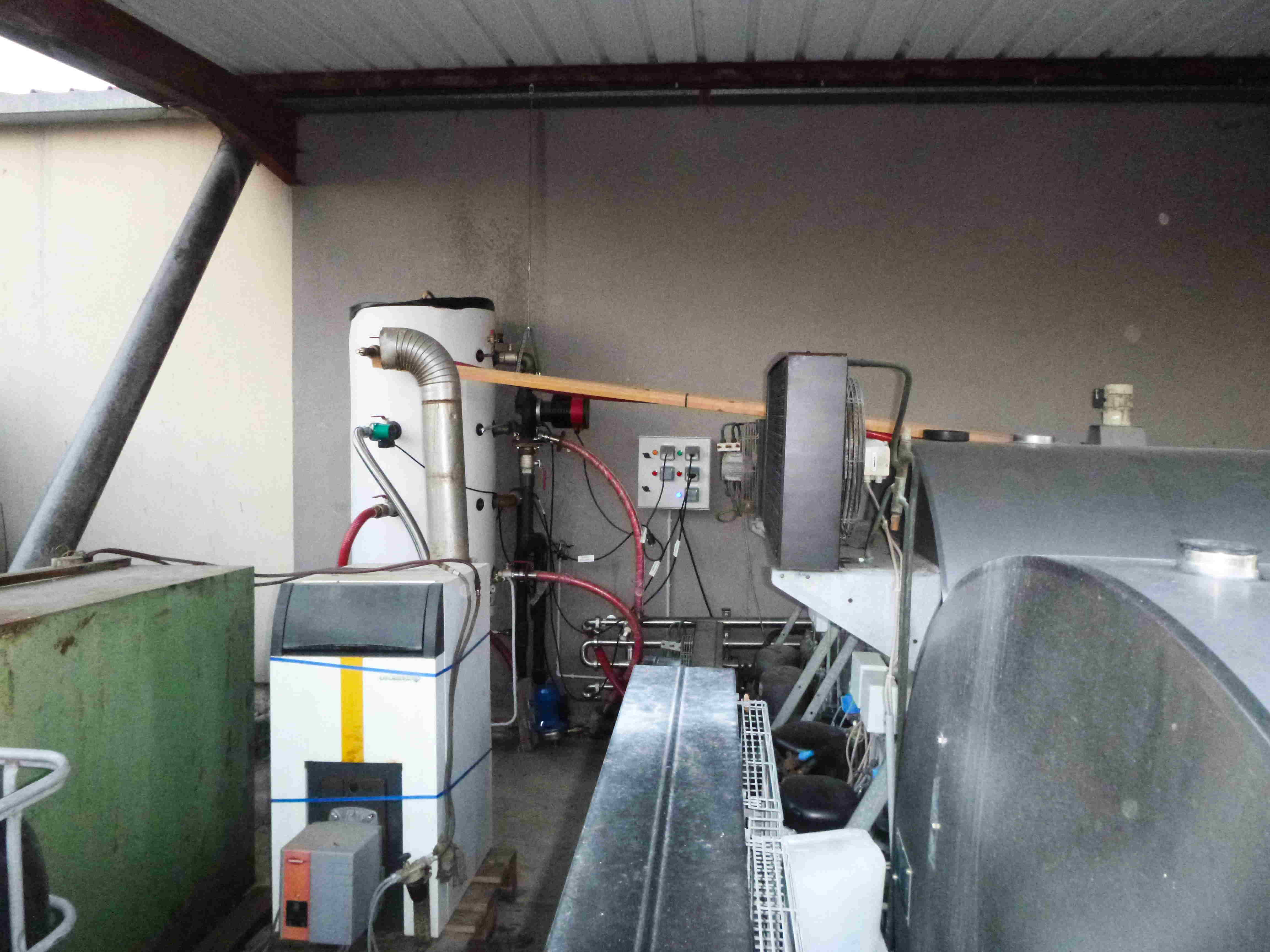

Pour avoir de l'eau chaude ou froide à disposition pour alimenter le circuit, Paul à récupéré une chaudière à fuel et un vieux tank à lait.
Production chaud/froid
Chaudière
Chaudière
Tank à lait
Tank à lait
Il a branché les 2 sur un ballon tampon muni d'une soupape pour éliminer la pression en trop.
Ballon
Ballon

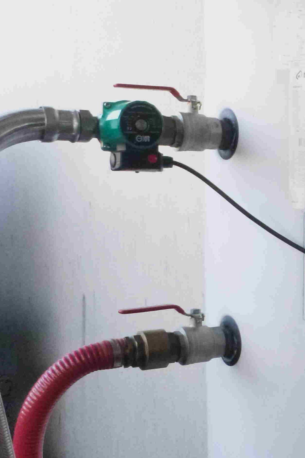

Il a placé un circulateur sur l'entrée de la sortie du ballon allant à la chaudière
Circulateur chaudière

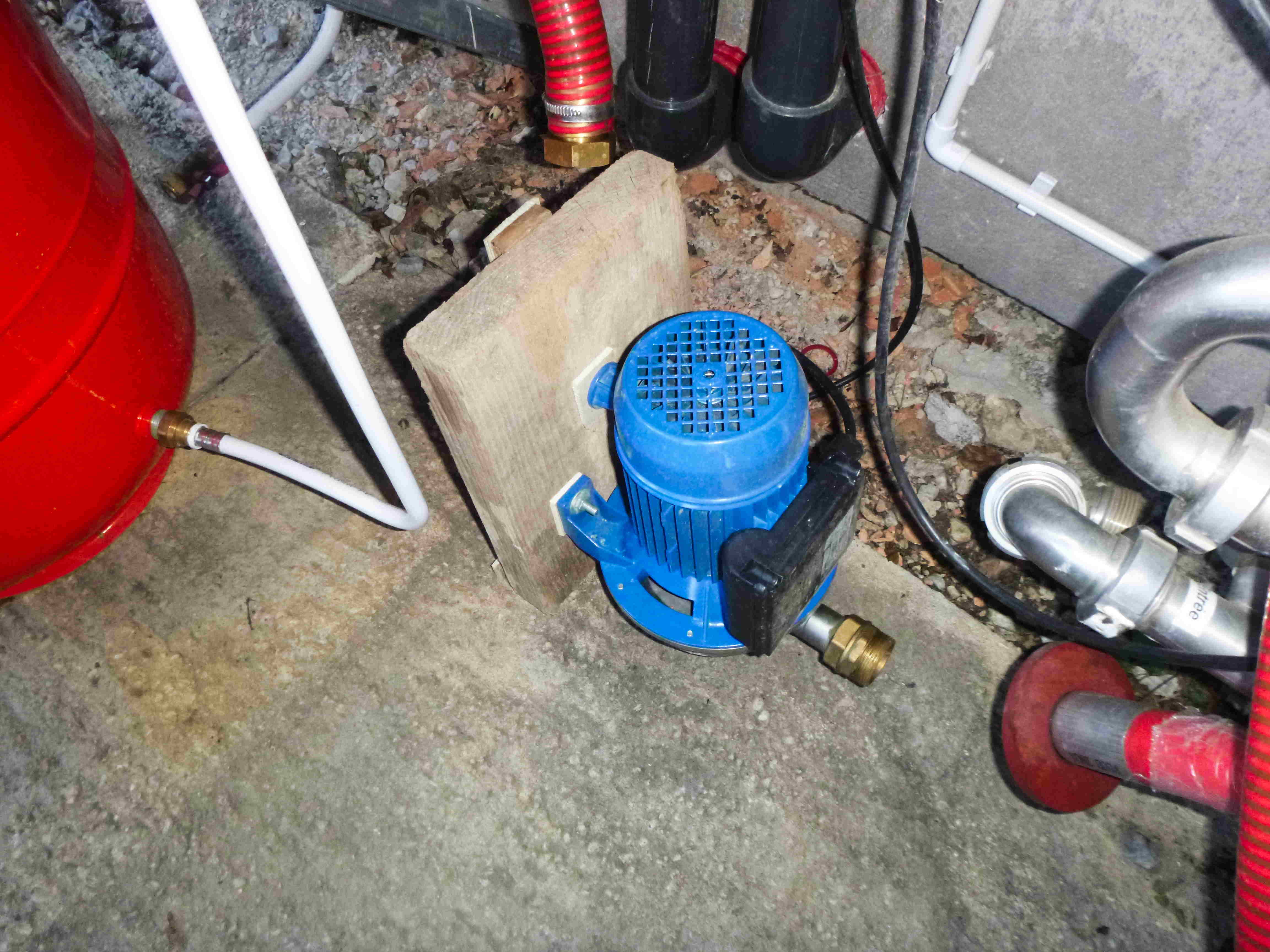

Il a placé une pompe entre le tank à lait et le ballon
Pompe tank à lait
Pompe tank à lait

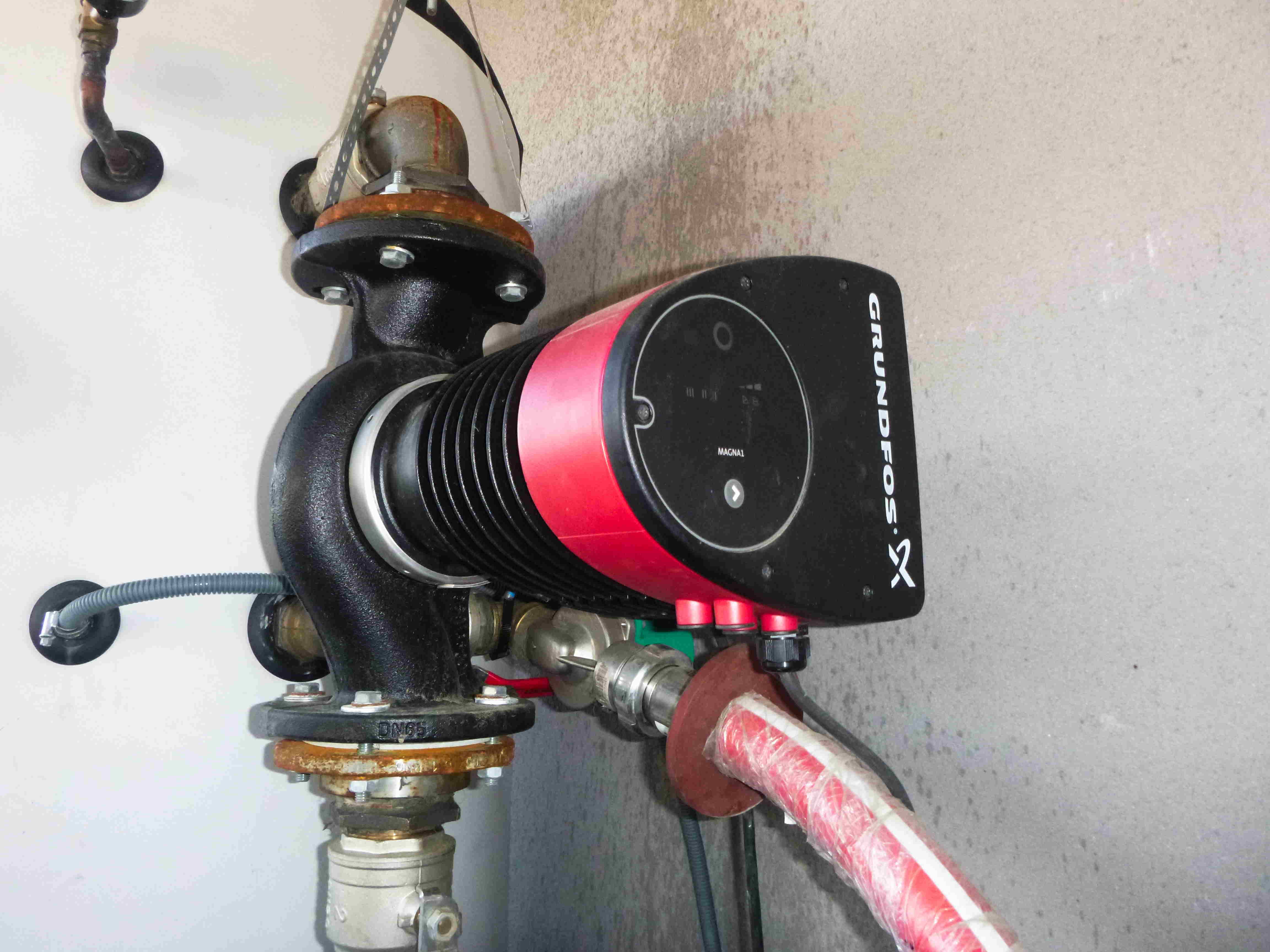

Il utilise un circulateur général fourni par le plombier pour faire circuler l'eau dans le circuit
Circulateur général
Circulateur général
