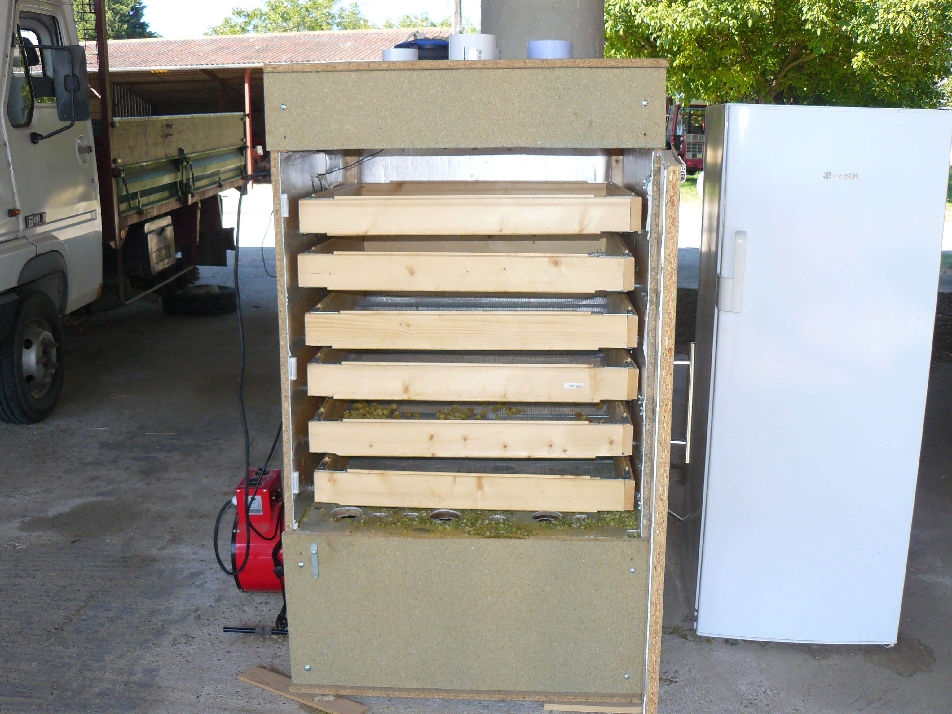

Ce séchoir consiste en un caisson isolé, muni d’une soufflerie en bas, d’extracteurs d’air en haut et contenant 6 clés de séchage superposées. Le houblon commence son séchage sur la clé la plus haute (la plus éloignée de la soufflerie) et le termine sur la clé la plus basse. A chaque fois que le houblon d’une clé est sec, celle-ci est retirée, toutes les autres sont descendues d’un étage et une nouvelle est introduite à l’étage le plus haut. Le séchoir tourne donc en continu et permet d’obtenir 1 kg de houblon sec/ heure.
La structure : Le séchoir est constitué d’un caisson en panneaux de bois aggloméré (hydrofuge) et isolé par l’intérieur avec des feuilles de polystyrène expansé contrecollé avec de l’aluminium. Prévus pour être démontables, tous les assemblages ont été réalisés avec des tiges filetées et des écrous papillons.
Les clés de séchage :
Le séchoir contient 6 clés de séchage de 0,8 m² pouvant accueillir chacune 2 kg de houblon frais (soit 500 grammes de houblon sec). Chacune des clés est soutenue par 2 tiges filetées (jouant également un rôle de structure).

2 radiateurs d’atelier électriques (3 et 3,3 kW) insufflent de l’air chaud dans un caisson situé au bas du séchoir dont le sommet a été percé de trous pour optimiser la répartition de l’air. Les radiateurs sont contrôlés par un thermostat dont la sonde est située au-dessus de la première clé (en partant du bas). Celui-ci est réglé sur 56,5 °C car une température de séchage supérieure à 60 °C entrainerait la dénaturation des huiles essentielles du houblon. De plus, des thermomètres/hygromètres ont été installés au niveau d’une clé sur deux pour pouvoir analyser l’évolution du séchage au sein du séchoir.

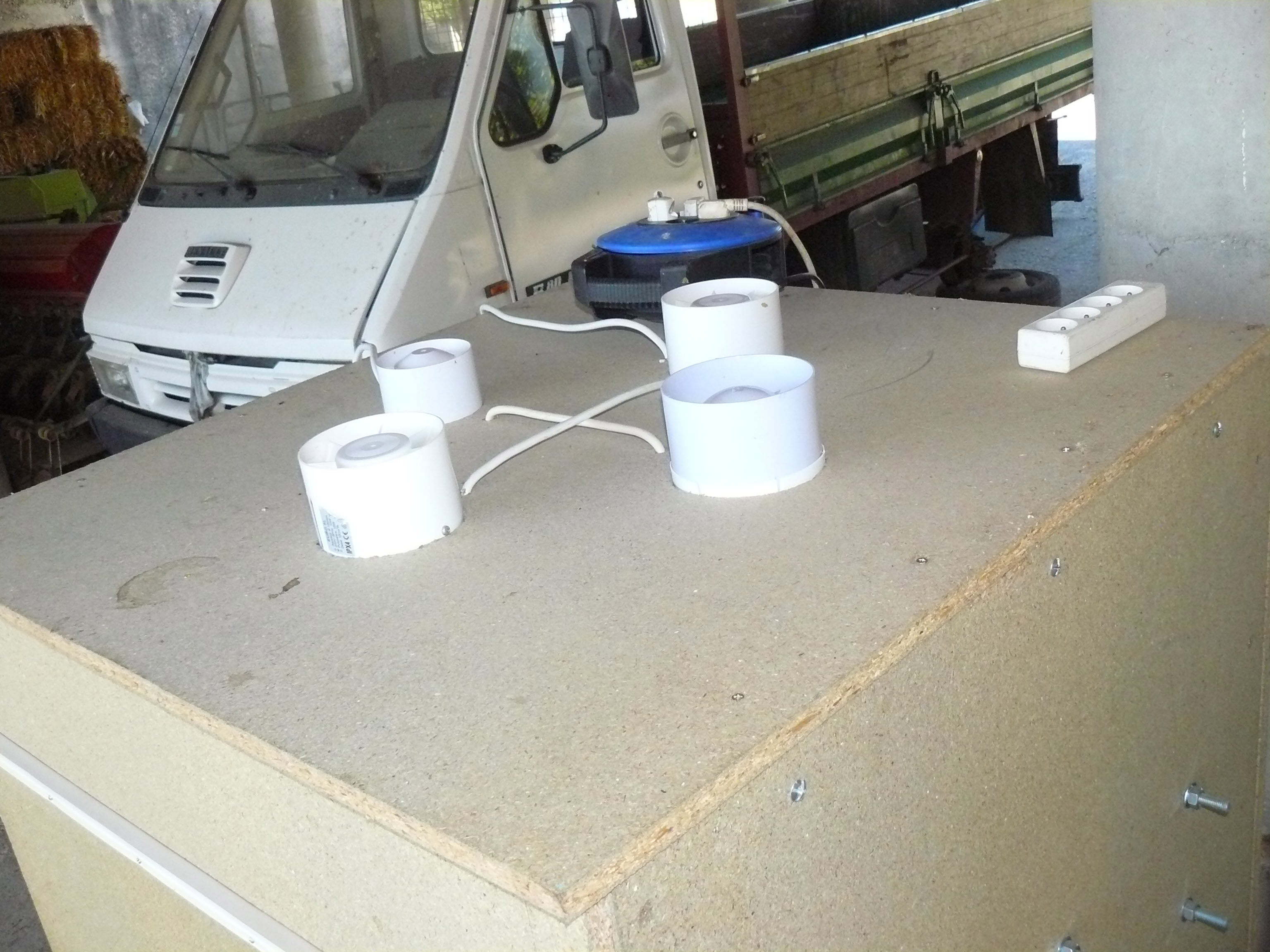

Les extracteurs : 4 extracteurs (capacité cumulée = 550 m3/h) ont été installés au sommet du séchoir pour évacuer l’air humide.
