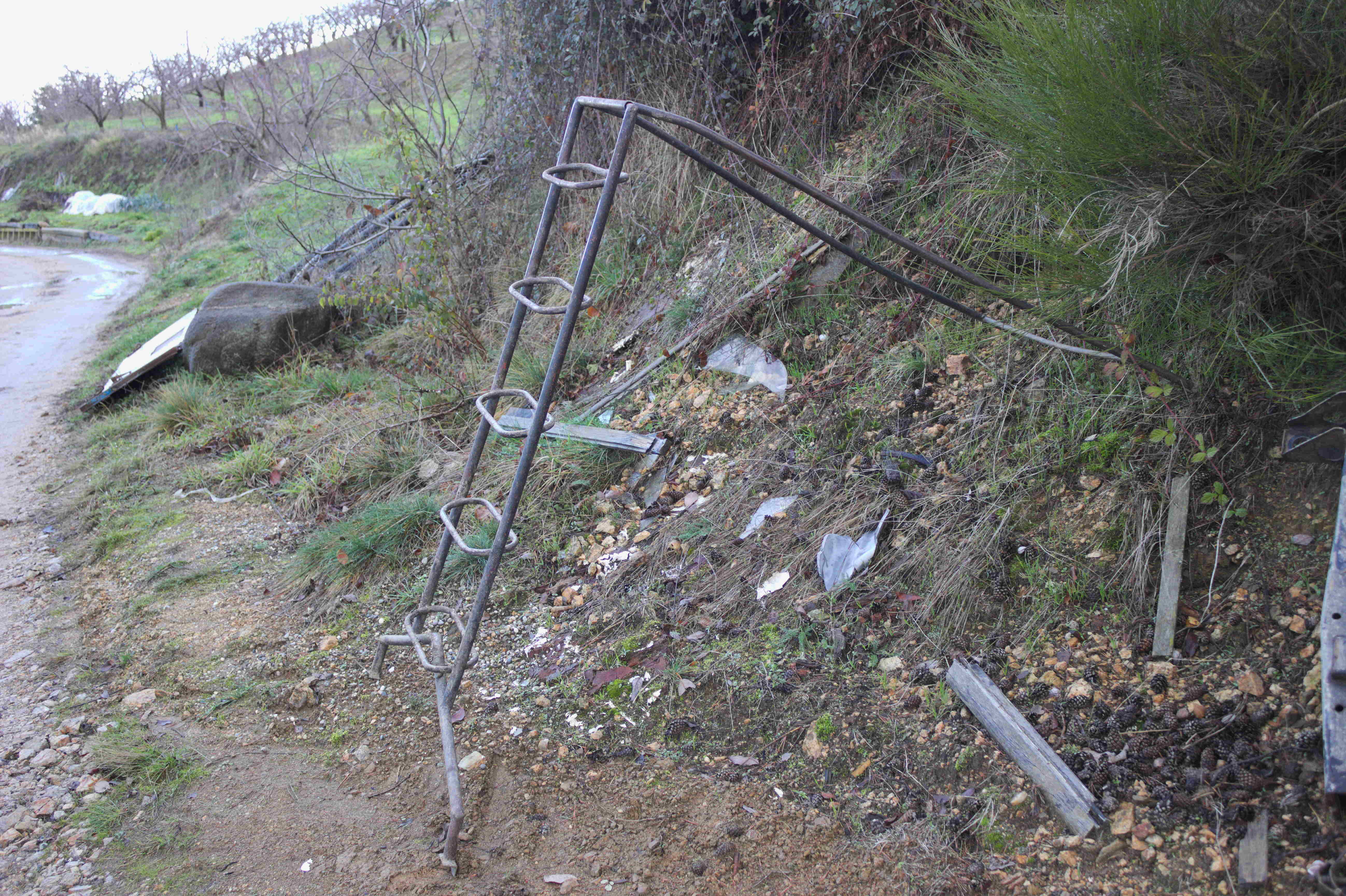

Philippe Ranc est installé en nord Ardèche en culture d'abricot et il possède quelques châtaigneraies
Les abricotiers étant installés en terrain pentu, il n'est pas toujours possible de poser un escabeau classique à coter de l'arbre. Philippe a donc construit des escabeau sans blocage d'ouverture pour pouvoir les positionner face à une pente.
escabeau en pente
escabeau en pente

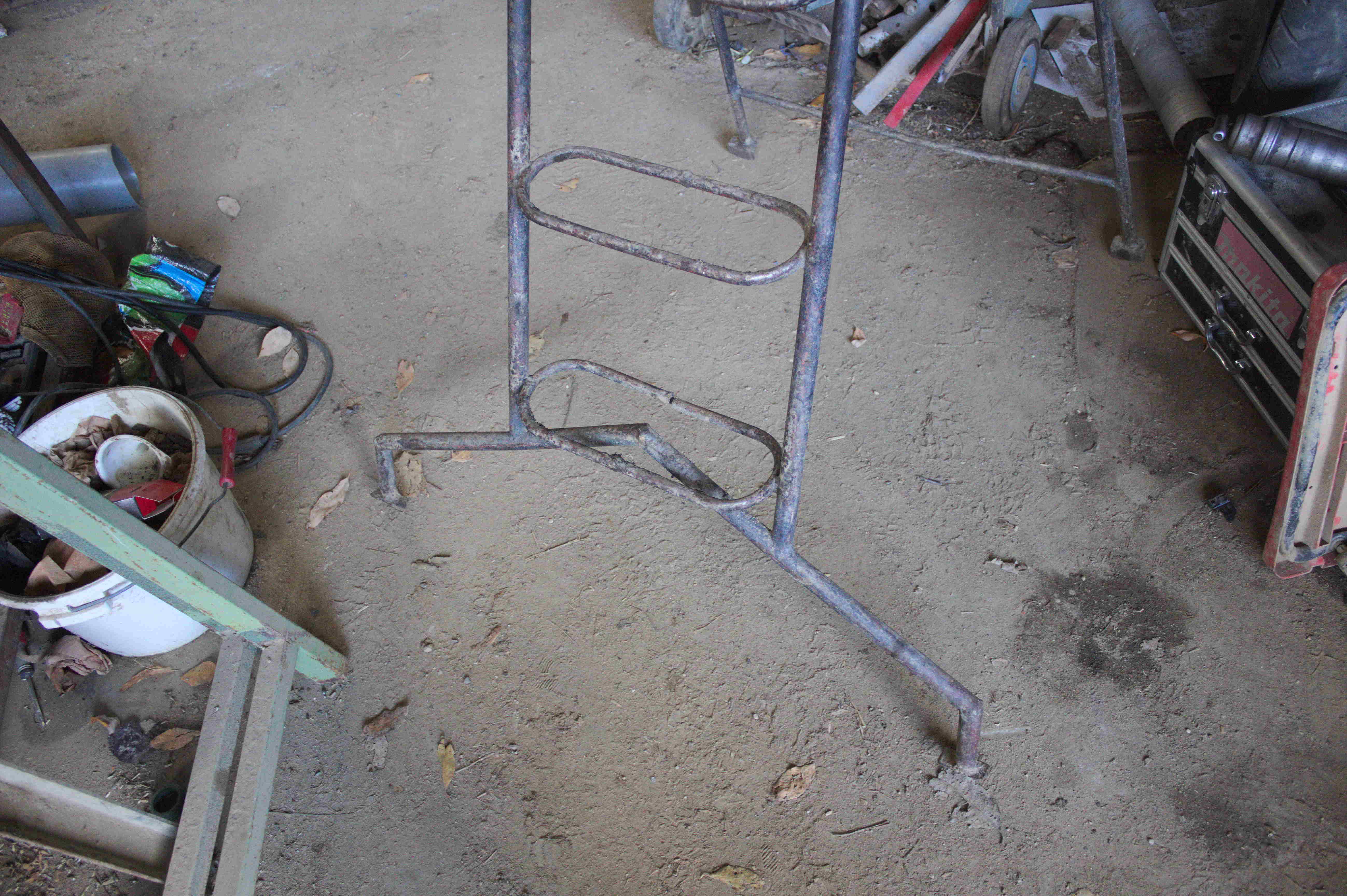

Les pieds se finissent par de petits ergots qui s’enfoncent dans le sol meuble ils sont aussi plus espacés que sur les modèles ordinaires pour améliorer la stabilité.
Pieds d'escabeau
Pieds d'escabeau
