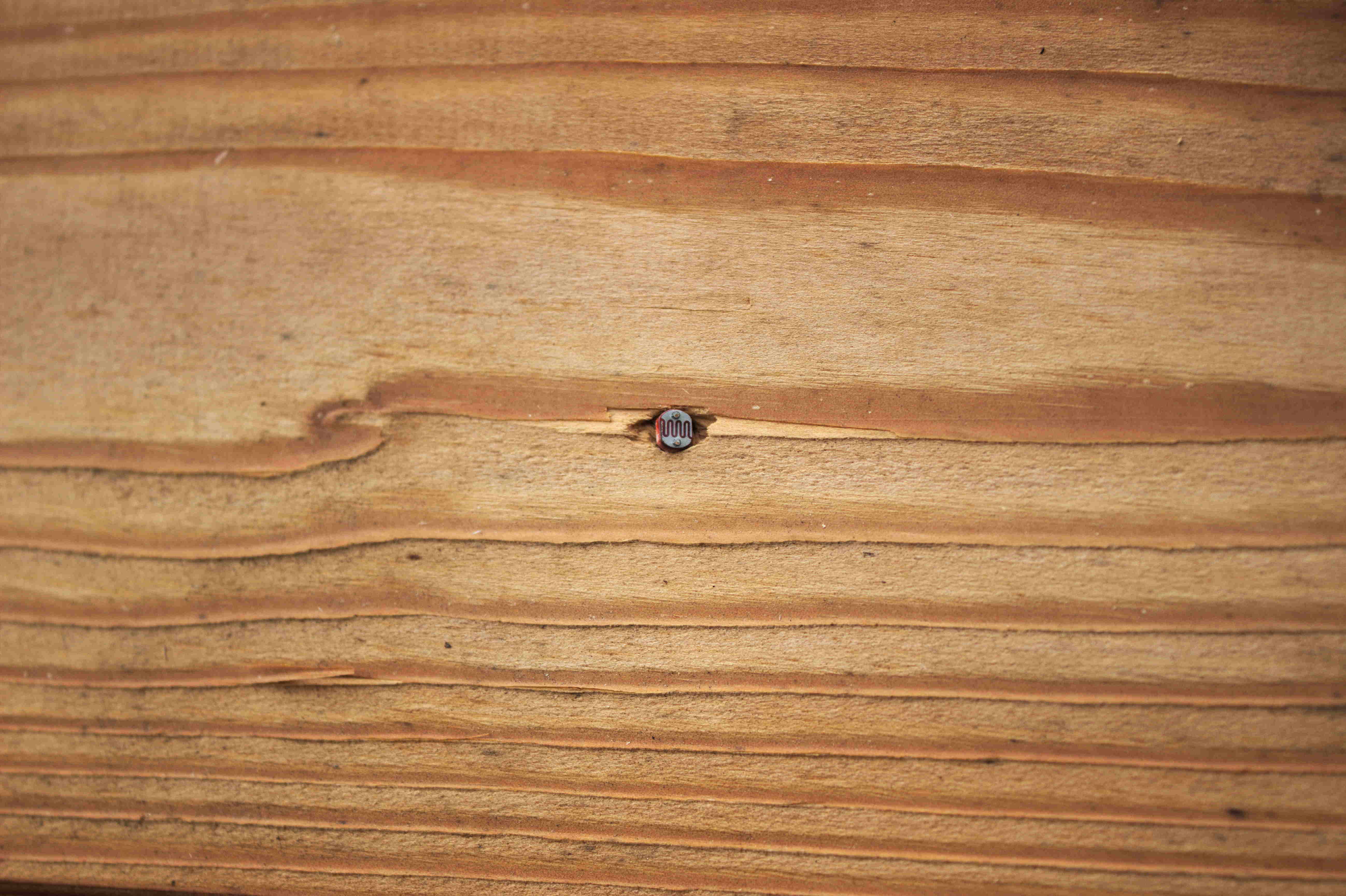

Lorsque la luminosité atteint le seuil voulu, le moteur enroule le fil qui tire sur la porte et la fait monter afin d’ouvrir le poulailler.

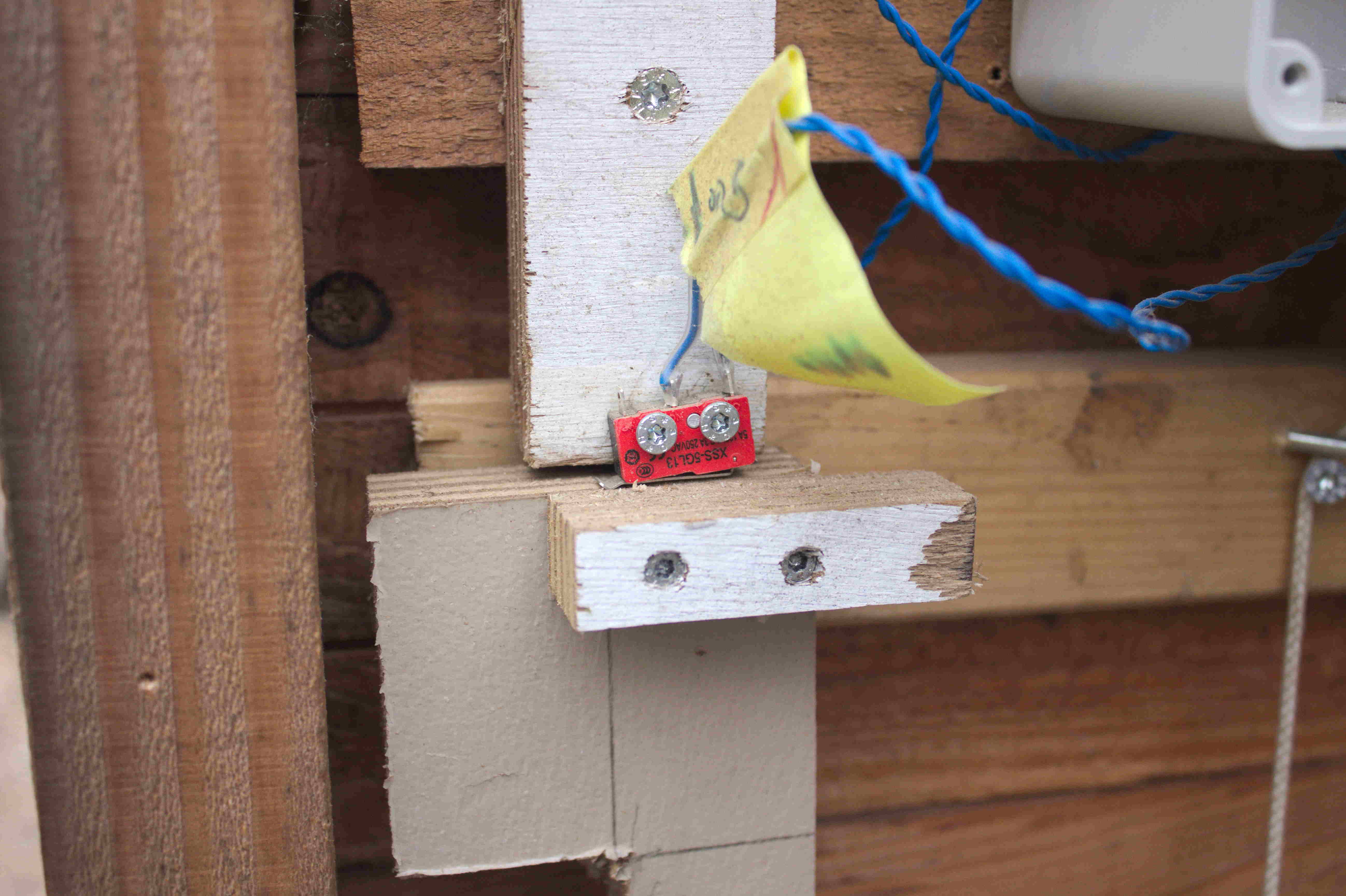

Afin d’être sur que la porte soit bien fermée ou ouverte quand elle le doit, Gabe a mis en place un système de contrôle qui le prévient par mail et SMS lorsqu’il y a un problème.
Le système de contrôle commence par 2 capteurs de butée qui vérifient si la porte est ouverte ou fermée.
poulailler_capteur_butee
La carte Arduino contrôle cette information et l’envoie par onde radio grâce au protocole Lora. Dans sa maison, Gabe a installé un Raspberry Pie muni d’une antenne pouvant recevoir les messages Lora. Ce Raspberry Pie agit comme un petit serveur qui exécute des scripts pour vérifier l’état de la porte du poulailler, stock des informations dans une bases de données et envois des mails et SMS lorsqu’il y a des problèmes.
