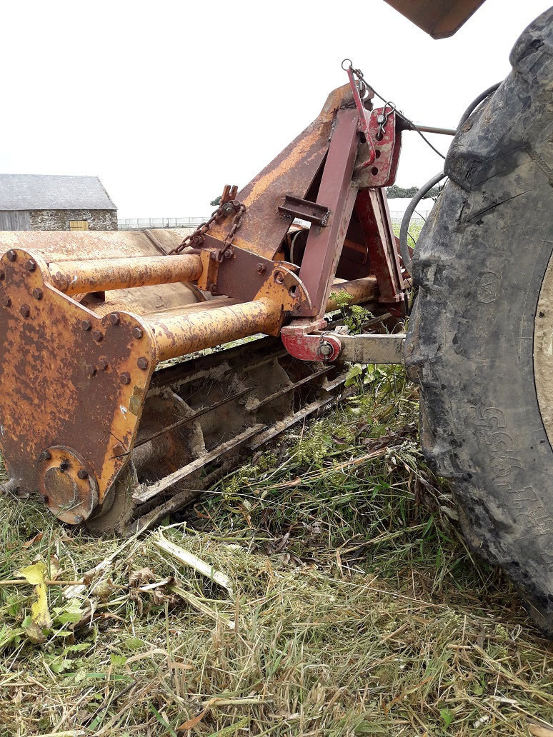

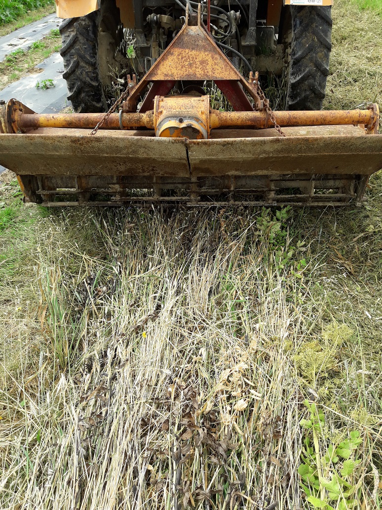

Voici une petite idée pour transformer un vieux rotovator HS en rolofaca. L'outil est assez lourd et permet un bon couchage des engrais vert.
- 20180702_120609.jpg (626.34 Kio) Consulté 6336 fois
- 20180702_120538.jpg (474.93 Kio) Consulté 6336 fois
