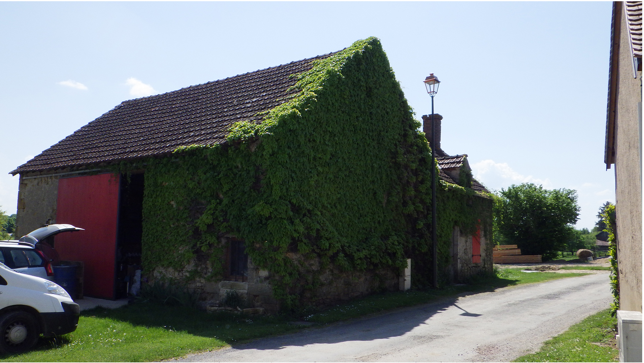

Rénovation du bâtiment
Situation initiale :
étable devenue ensuite local municipal.
  • Superficie du bâtiment : ± 125 m²
  • Sol en terre battue
  • Murs en pierres, pas d'isolation
  • Toiture : charpente saine, simple couverture en tuiles (absence de sous couverture). Pas d'isolation.
Prix d'achat du bâtiment en l'état : 22 000 €
Coût global des rénovations (chape, murs, plomberie, élec, assainissement) : ± 20 000 €

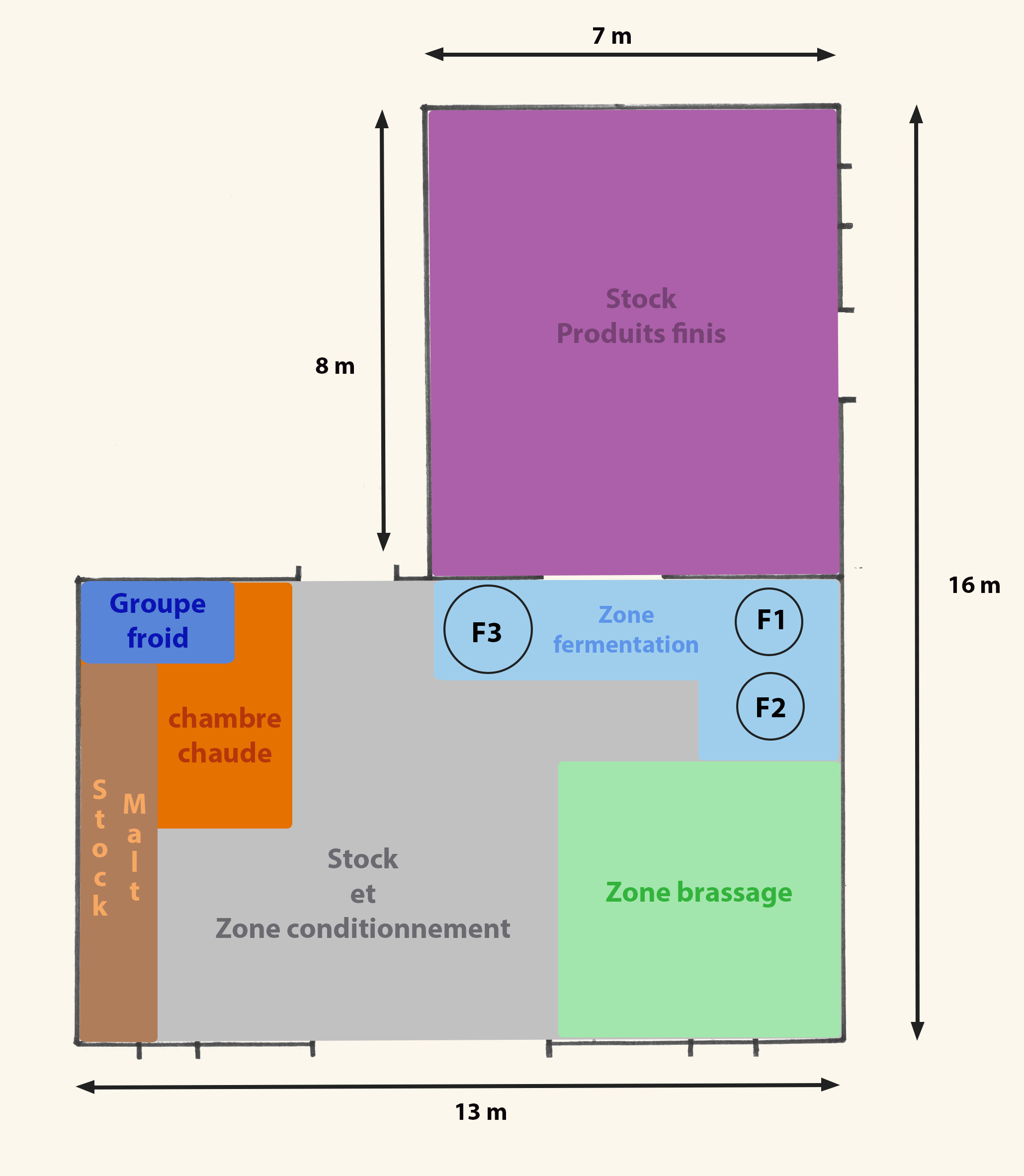

Installation de la brasserie
Le choix et l'installation du matériel de la brasserie a entièrement été réalisé par Eloi. Le bâtiment offre une faible superficie (environ 125 m²) , il a donc fallu exploiter la hauteur sous plafond pour gagner en espace utile. Pour ce faire, certains éléments ont étés installés sur des structures métalliques récupérées lors du démontage d'un bâtiment agricole (poutres IPE galvanisées et soudées entre elles). L'essentiel de la brasserie est concentré sur une centaine de m² (zone de brassage, de fermentation et de conditionnement, la chambre chaude et les stocks de matière première). Le reste de la surface sert au stock des produits finis (environ 25 m²).
Coût global :
Eloi évalue l'ensemble de son investissement en matériel de brasserie à 75 000 € (dont 3000 € de fûts inox et 5-6000 € pour la laveuse de fûts).
Plan brasserie 1.jpg (650.95 Kio) Consulté 8704 fois

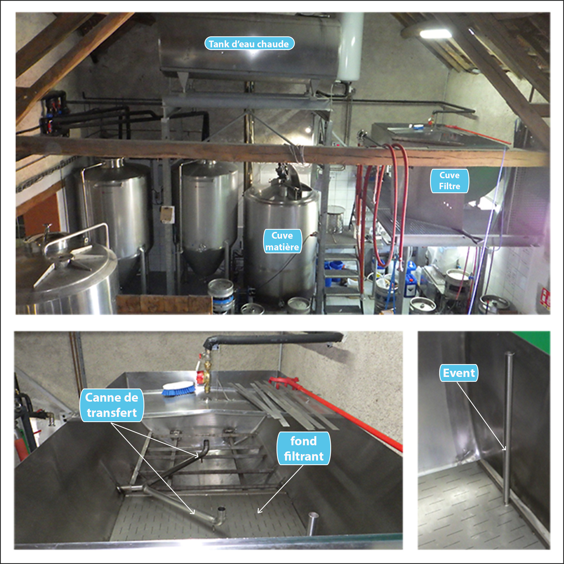

La zone de brassage (voir illustration ci-dessous) :
La zone de brassage est organisée sur deux étages, ce qui permet de n'occuper qu'une dizaine de m² au sol. Elle comprend une cuve matière (empâtage et ébullition), une cuve de filtration et un tank d'eau chaude.
Cuve matière :
  • Conçue par Eloi et réalisée par un chaudronnier
  • Volume : 2 000 litres
  • Chauffe directe au gaz
  • Double parois: le 1/3 inférieur est laissé vide pour contenir les fumées du brûleur et récupérer une partie de leur chaleur. Une cheminée permet l'évacuation des fumées vers l'extérieur. Les 2/3 supérieurs sont isolés.
  • Munie d'un agitateur, ce qui permet d'effectuer des brassins multipaliers
  • Munie d'une boule de lavage
  • Coût : 12 000 €
Cuve de filtration :
  • Tank à lait horizontal à double paroi isolé de récup.
  • volume 2000 litres
  • Fond filtrant démontable découpé au laser et posé sur structure fixe en tubes carré inox soudée à la cuve
  • Piquage ajouté au centre de la cuve juste au dessus du fond filtrant pour le transfert de maische depuis la cuve matière. Une canne double sortie se connecte sur le piquage pour une meilleure répartition de la maische lors du transfert
  • Présence d'un évent débouchant sous le fond filtrant pour rétablir la pression entre le faux fond et l'extérieur. Cela permet d'éviter les phénomènes de succion pouvant conduire au colmatage du filtre.
  • Située à mi hauteur entre le tank d'eau chaude et la cuve matière, la réception de l'eau de rinçage (depuis le tank d'eau chaude) et l'évacuation du moût filtré (vers la cuve matière) peuvent être réalisé sans l'aide de pompe (en gravitaire).
  • Coût global : ± 1500 €
Tank d'eau chaude :
  • Tank à lait horizontal de récup.
  • Volume : 2400 litres
  • Chauffe avec des résistances électriques. Permet d'atteindre une température de 78 °C
  • Perché à 4 m de hauteur, le tank permet d'alimenter la cuve de filtration (rinçage des drêches) et la cuve matière (empâtage) sans utiliser de pompe.
  • Coûts : tank = 500 € ; résistances = 300 €
zone de brassage.jpg (937.24 Kio) Consulté 8704 fois

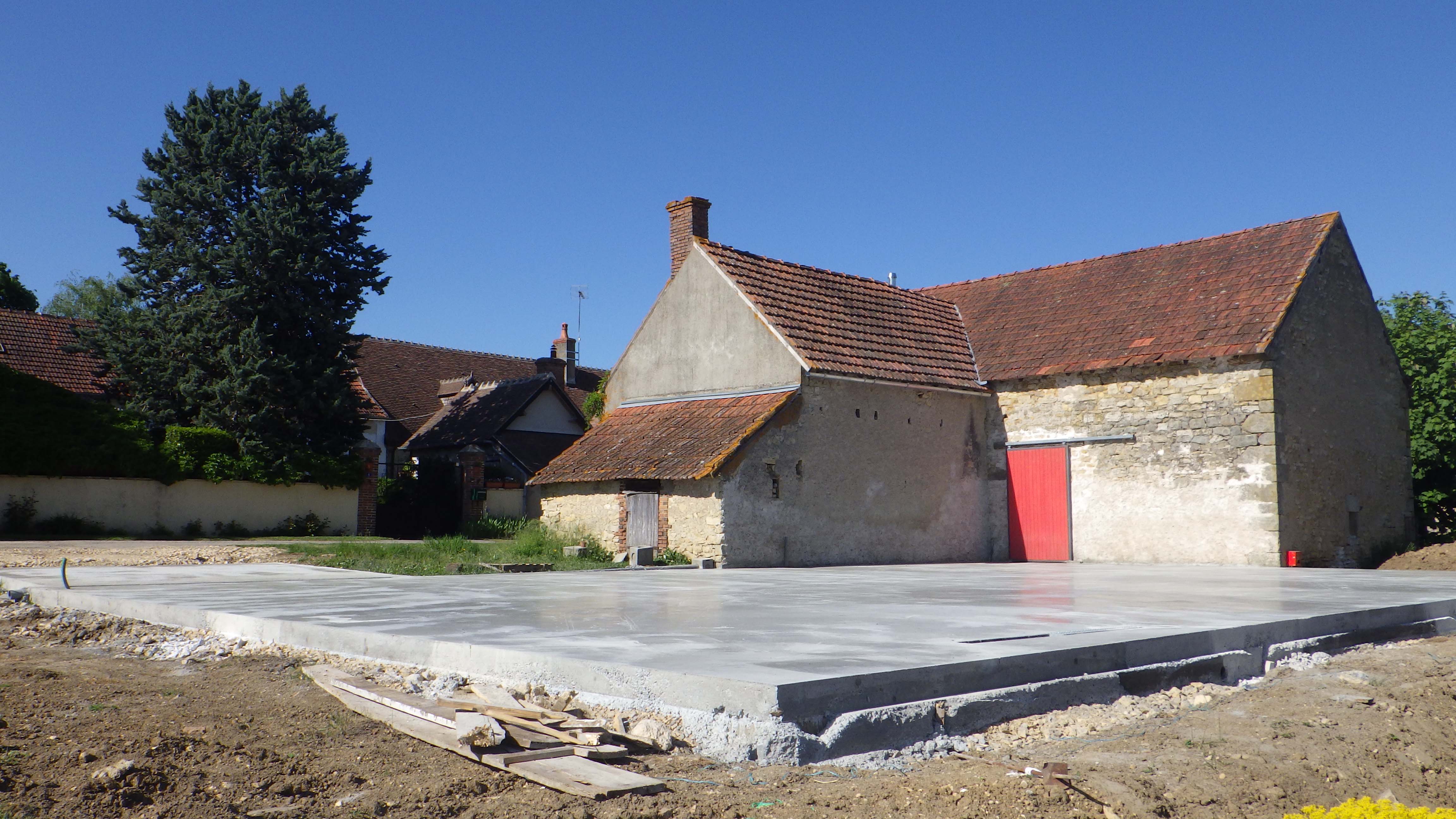

Dimensions :
200 m² (18 x 11 m)
Sol :
  • Terrassement et dalle réalisés par un intervenant extérieur
  • Coûts : Terrassement = 4000 € et dalle = 6000 €
Sol hangar.jpg (948.06 Kio) Consulté 8704 fois

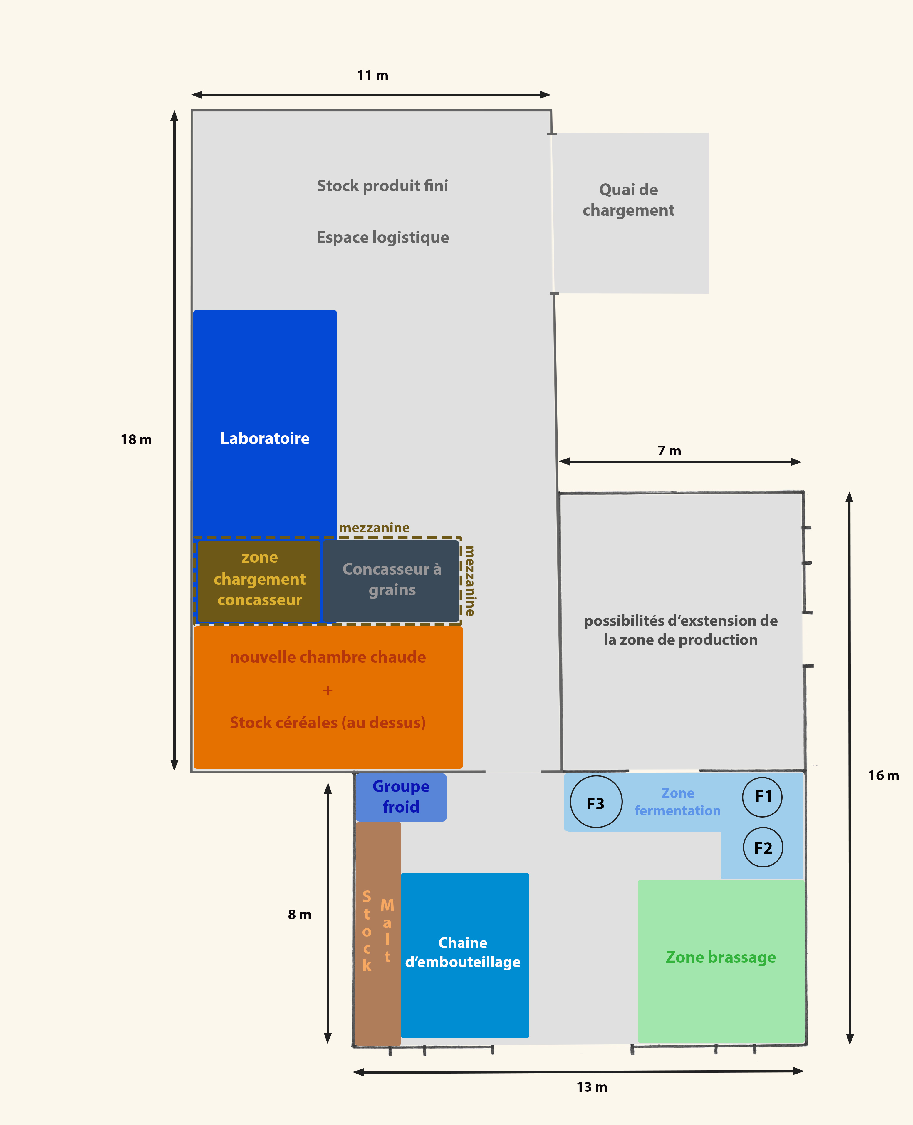

Un nouveau hangar entraîne un nouvel aménagement (voir plan ci-après) :
  • La chambre chaude sera agrandie et déplacée dans le nouveau bâtiment
  • Les matières premières seront stockées au dessus de la nouvelle chambre chaude
  • Une mezzanine sera construite dans le prolongement de la chambre chaude et accueillera le concasseur à grain. Celui-ci sera rempli depuis la mezzanine et le grain concassé tombera dans une benne roulante pour être facilement transporté jusqu'à la cuve matière.
  • Un laboratoire sera aménagé dans le nouveau bâtiment
  • Le reste du hangar sera dédié à la logistique et au stock des produits fini. Un quai de chargement a été aménagé à cet effet.
  • La place laissée par l'ancienne chambre chaude permettra l'installation d'une chaîne d'embouteillage
  • Le déplacement du stock produit fini vers le hangar permet une potentielle extension de la zone de production (ajout de fermenteurs, etc)
Plan brasserie 3.jpg (1.09 Mio) Consulté 8704 fois
