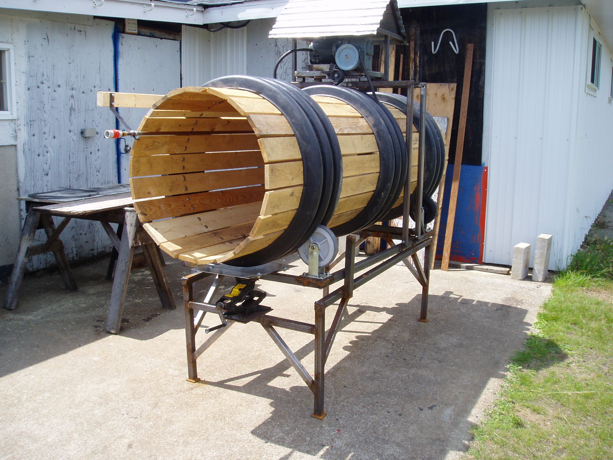

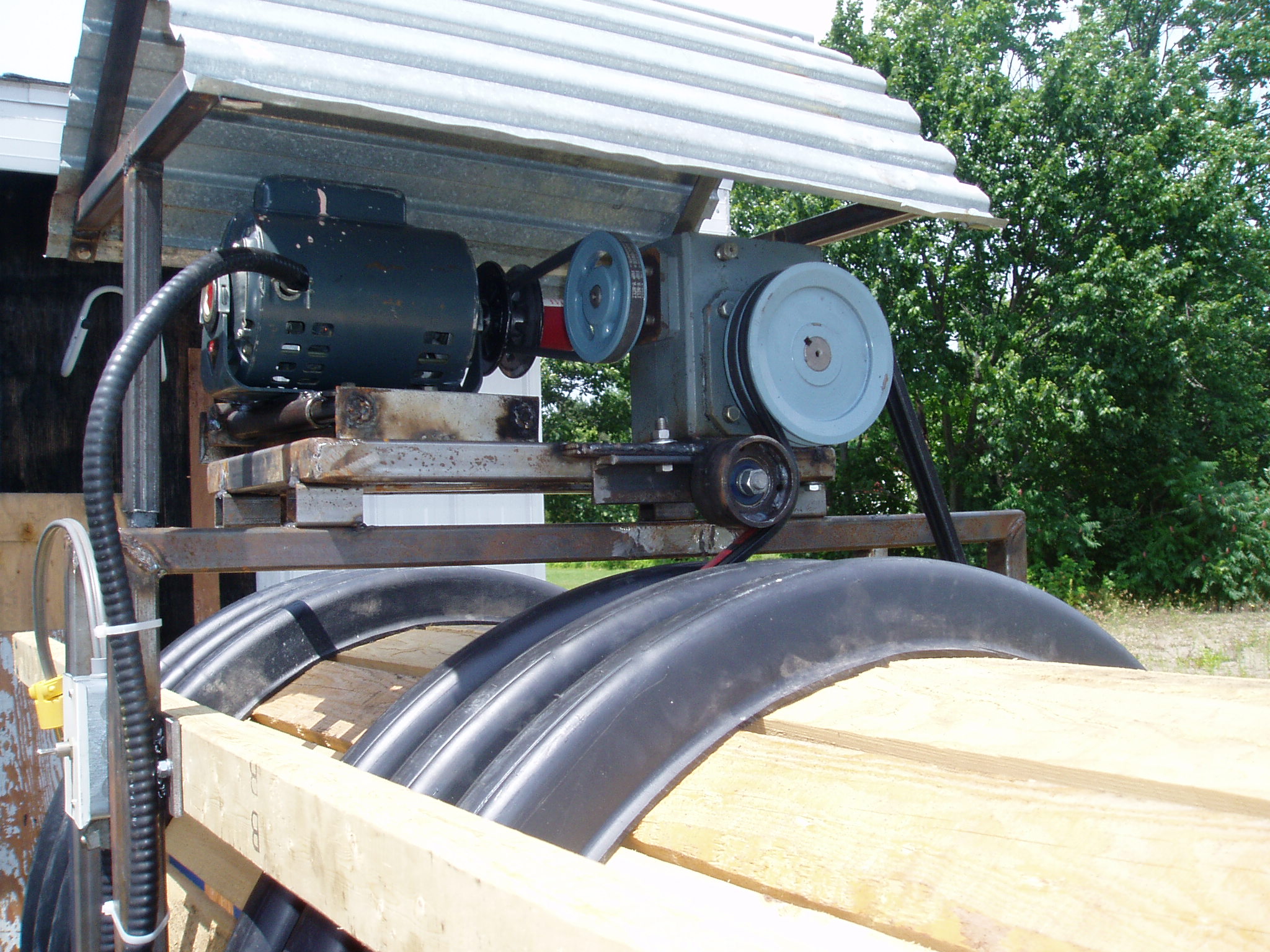

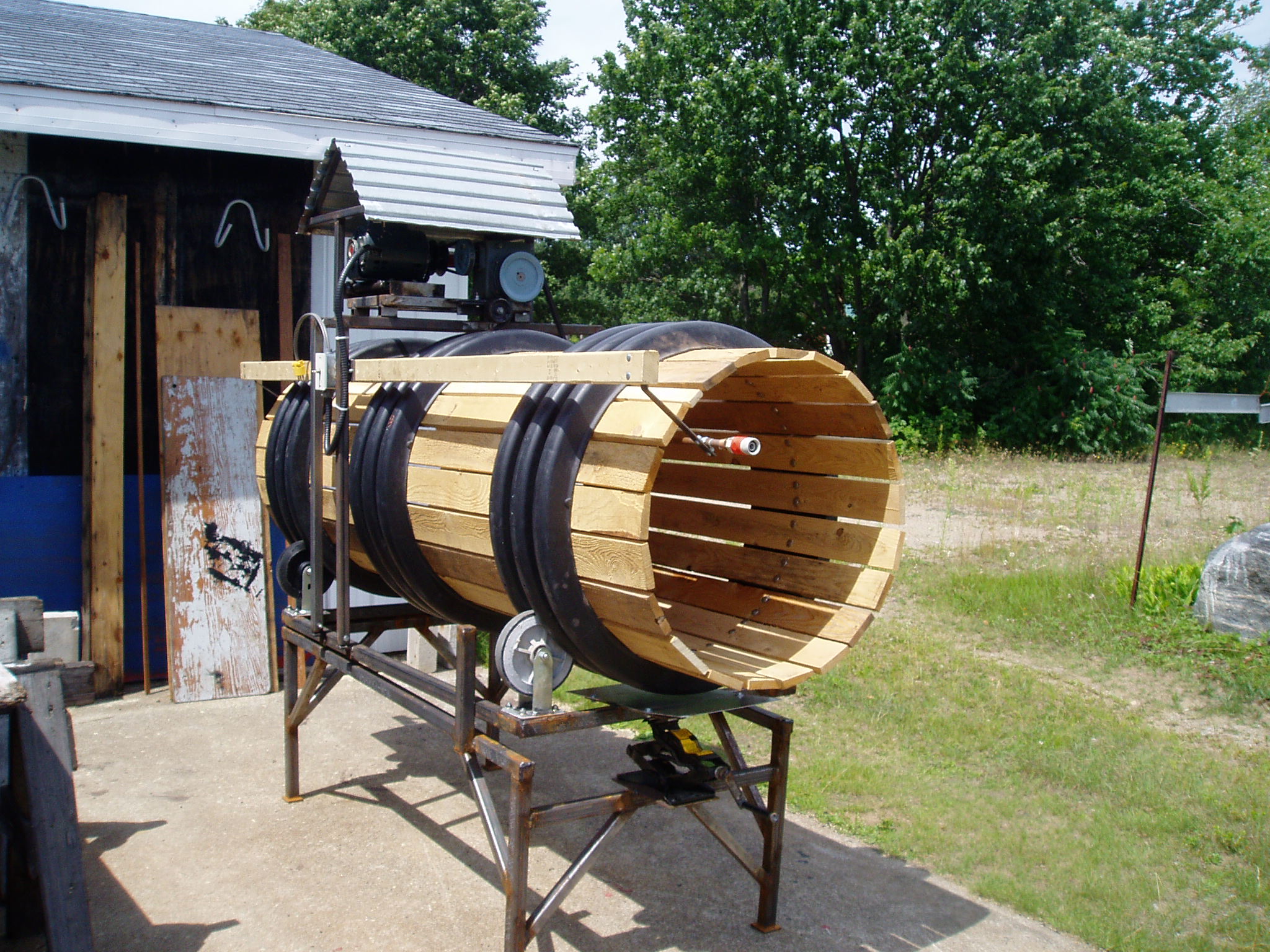

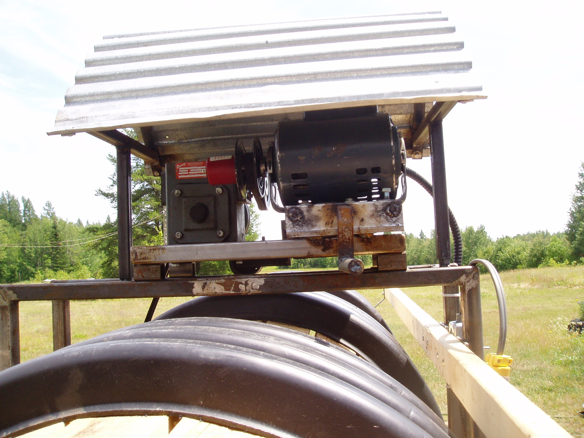

Voici la machine à laver les légumes que j'ai fabriqué avec un systême de variation de vitesse à poulie à ressort plutôt qu'un entrainement avec moteur DC. Lee avantages sont la robustesse de ce systême et aussi son faible coût comparer à une drive DC. Pour vous donner un aperçus la machine démontrée ici a une plage de vitesse de de 3.4 RPM du tonneau au plus lent et 8.6 RPM au plus vite ce qui est nettement acceptable pour à peu près tout les types de légumes et tout les types de sol.
Regardez la démonstration sur le lien Youtube.
https://youtu.be/HAjNTmI6lPQ

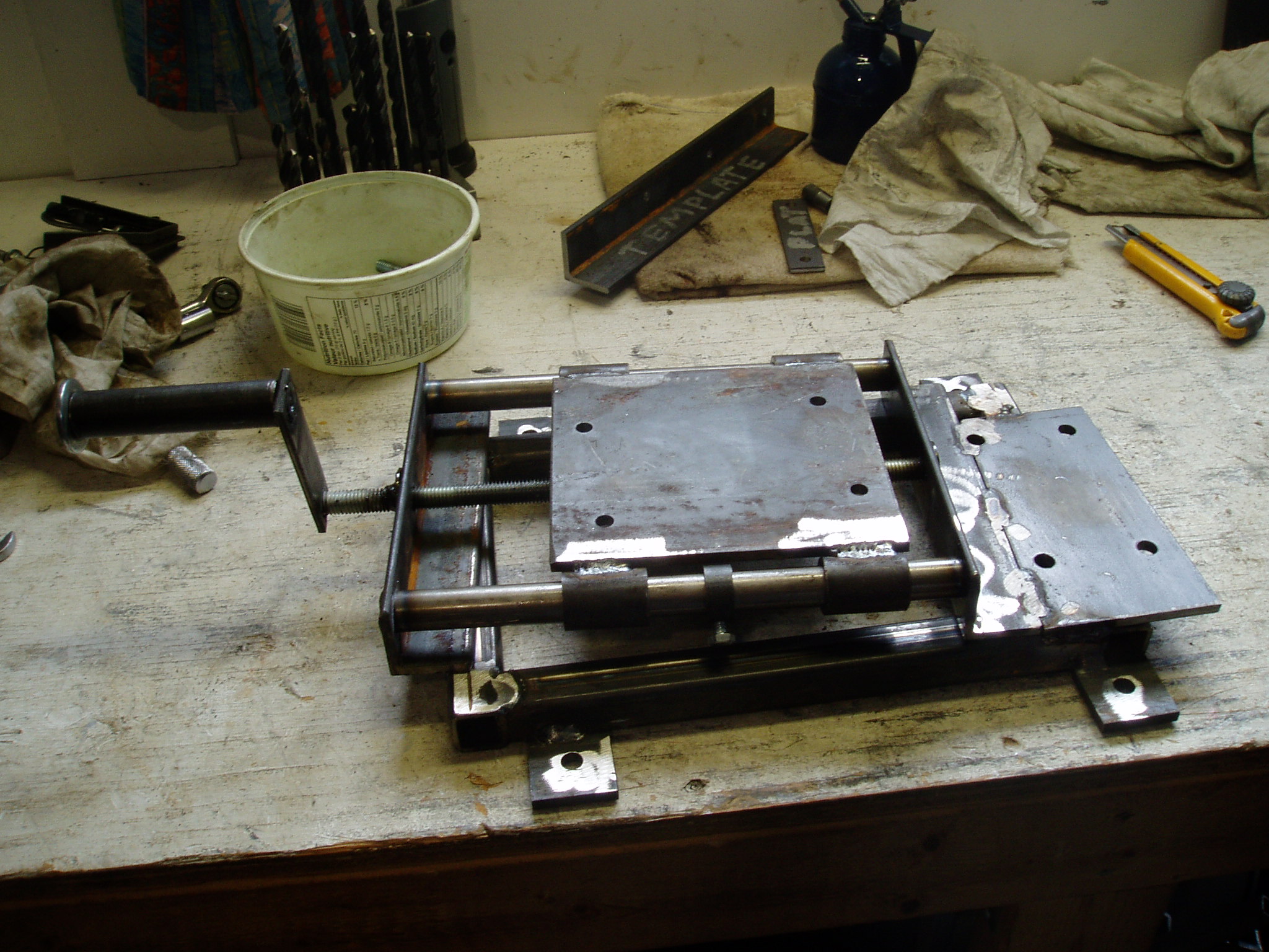

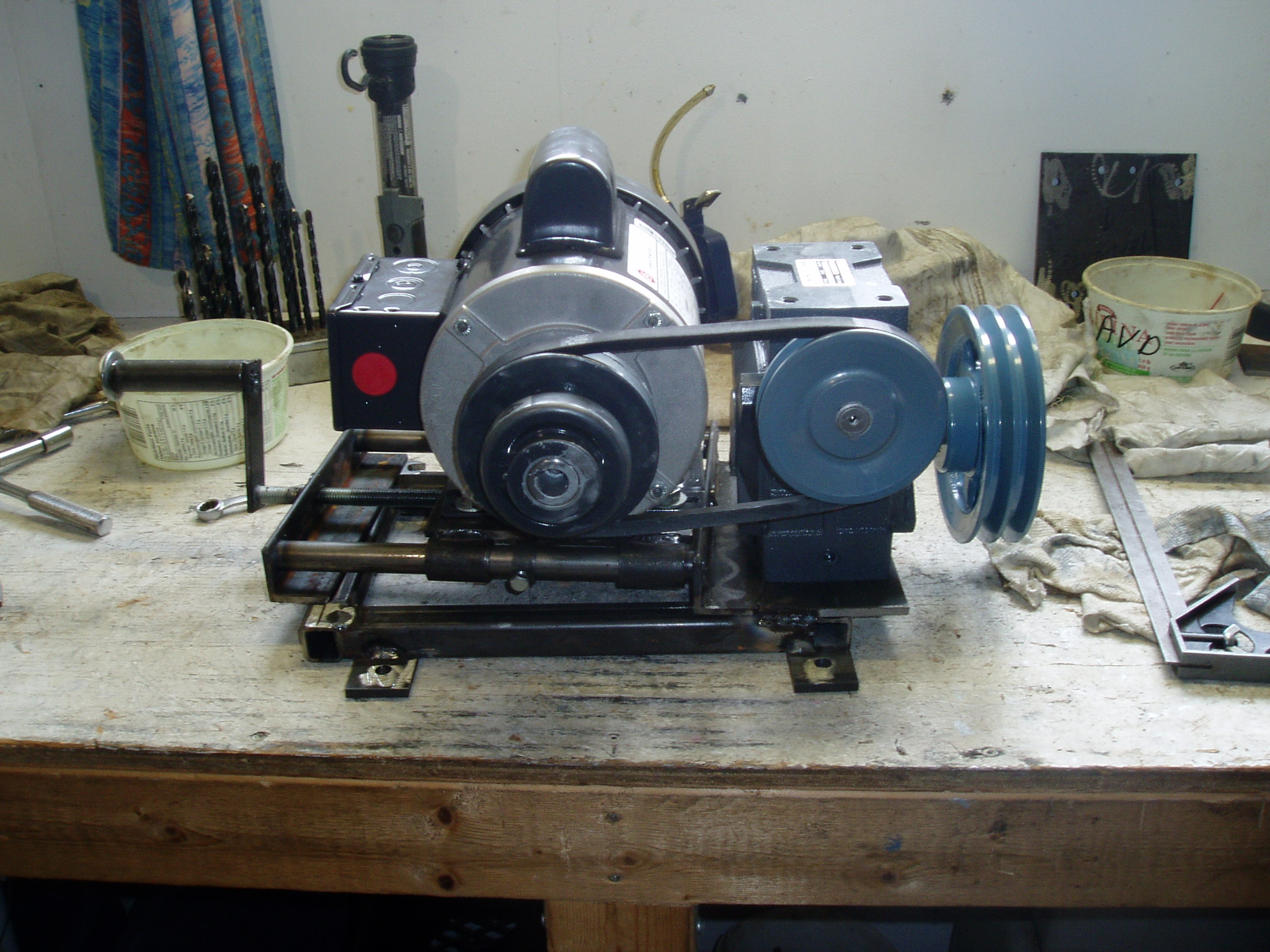

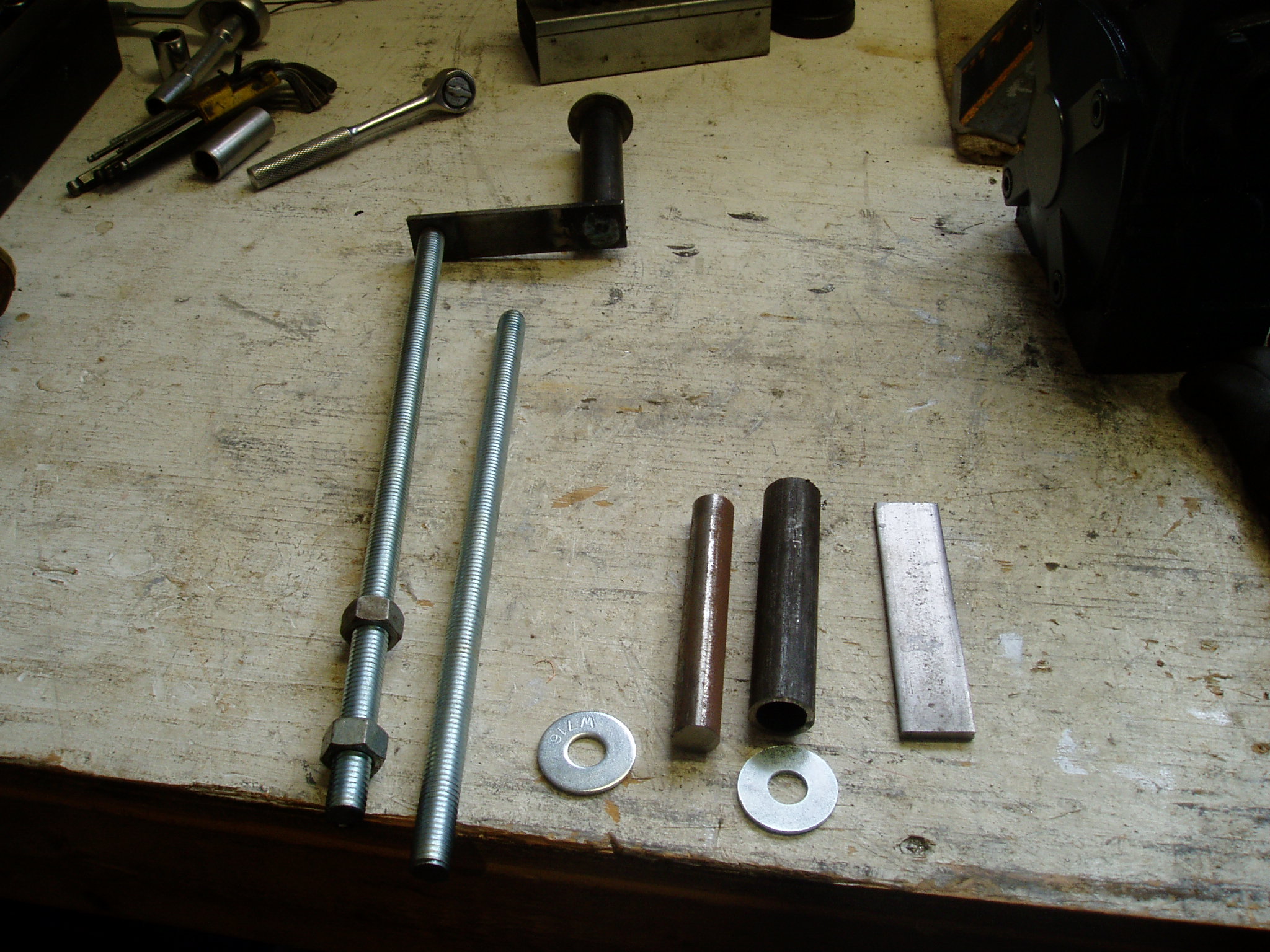

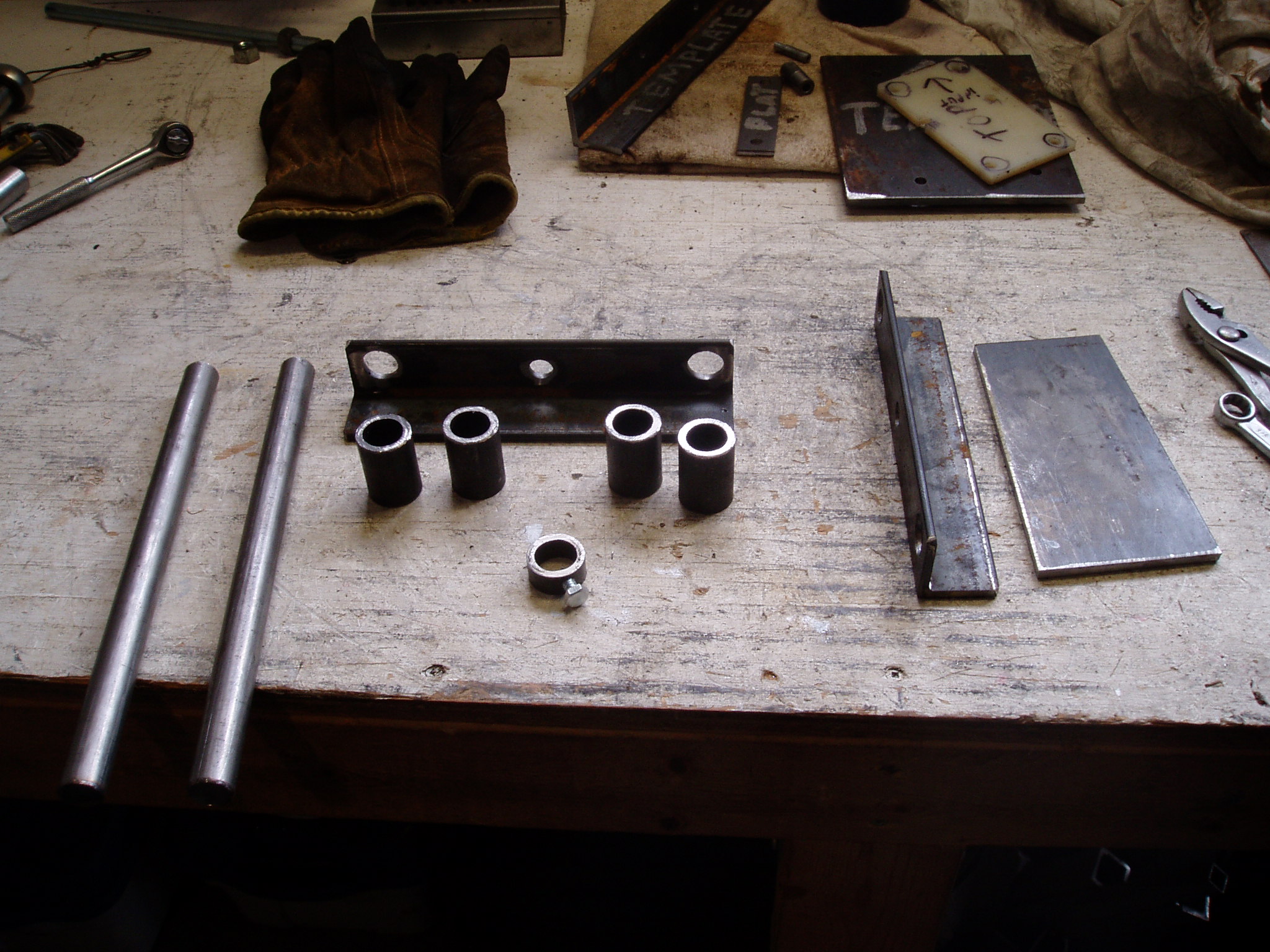

Vous avez aussi les photos de la base coulissante qui permet de bouger le moteur pour changer le diamêtre de la poulie entrainante.
