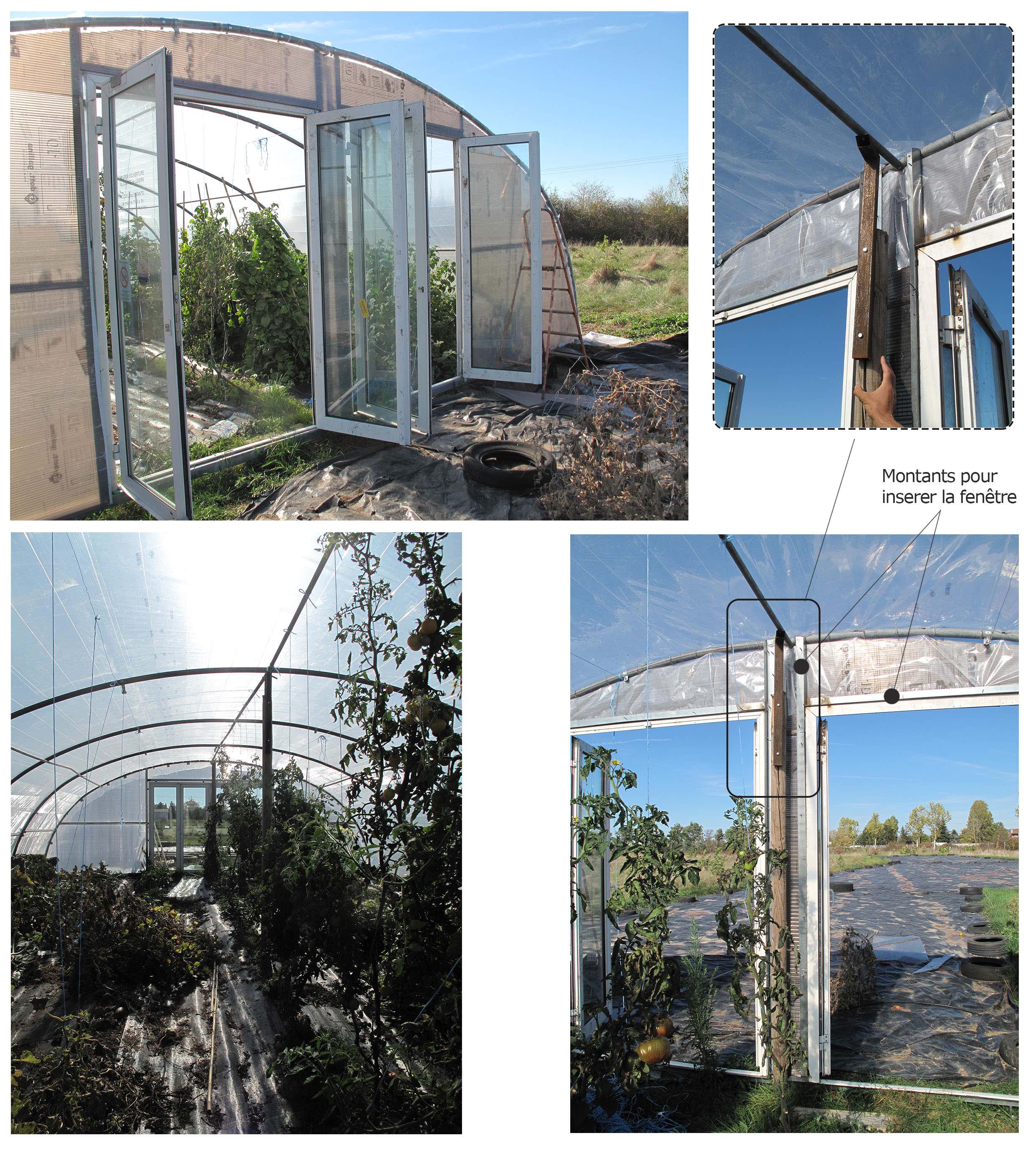

Projet initial : Avec la production de la ferme une autre serre, plus grande, était indispensable.
Conception : autoconception totale des espaces
Superficie : environ 125 m² (environ 8,3 m x 15 m).
Coût  : environ 1.180€
700 € pour les arceaux et les contreventements (achetés d'occasion)
80 € de fil métallique
200 € de quincaillerie
200 € pour la bâche
Les portes sont de récupération (coût zéro)
Chantier : Quelques semaines.
Choix constructifs :
- Tunnel en métal.
- Les entrées ont été modifiées pour permettre aux portes de rentrer.
- Deux portes-fenêtres pour chaque entrée soudées à des montants métallique insérés dans la structure.
- Les deux extrémités de la serre sont fermé avec du polycarbonate.
- Trois poteaux en bois (comme pour la serre précédente enfoncés à 1m), pour renforcer la structure et éviter qu'elle s'envole avec les fortes rafales présentes sur le territoire.
- Les poteaux sont fixés à au faîtage par des tiges métalliques boulonnées aux deux.
- Des fils métalliques courent le-long de la serre pour soutenir la bâche.
Serre 2 structure.jpg (862.78 Kio) Consulté 8371 fois
