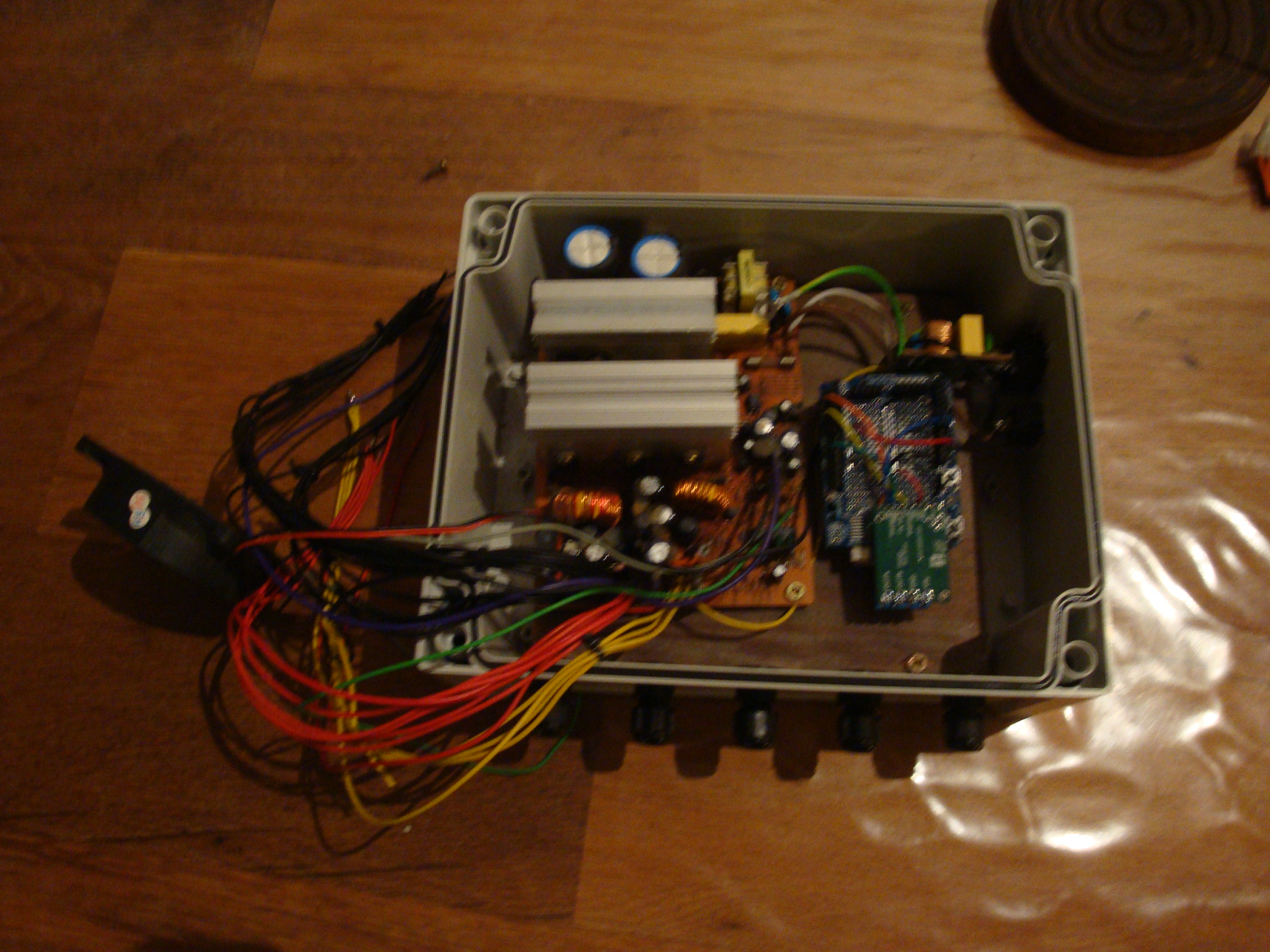

L'alimentation 12V

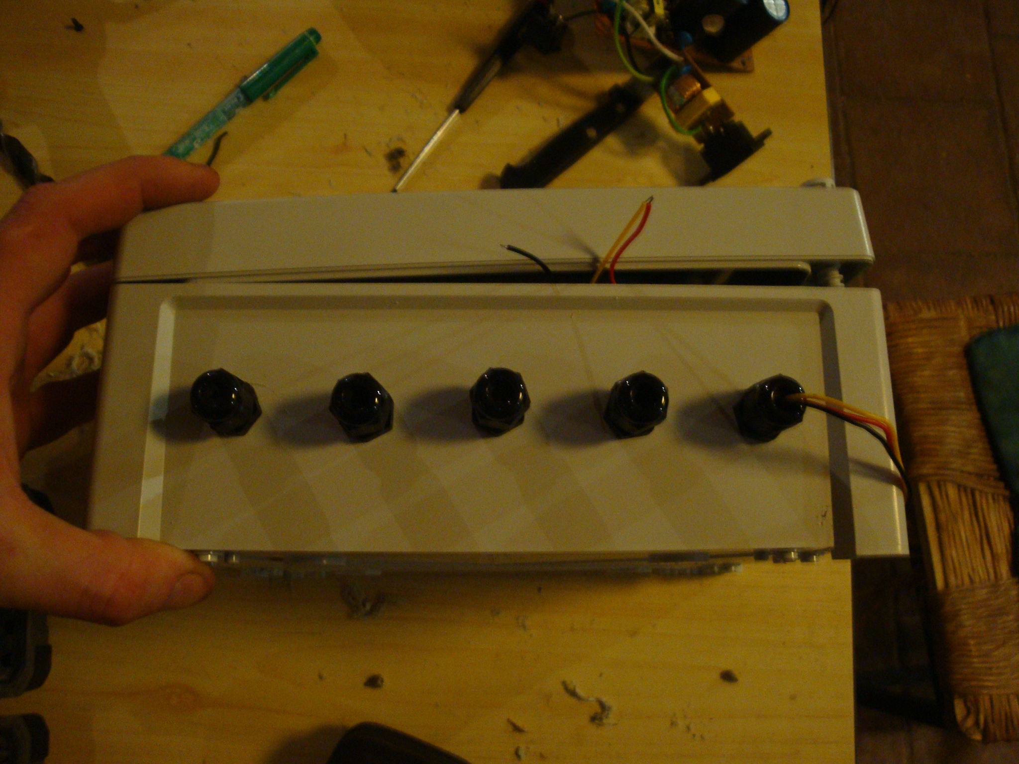

Je me suis lancé dans l'utilisation d'une alimentation de PC fixe pour avoir du courant 5V et 12V continue depuis une source de courant en 220V. Cette partie est donc facultative pour ceux qui voudrait utiliser une batterie.
Globalement j'ai suivi ce tutoriel bien fait : https://www.latelierdugeek.fr/2013/05/1 ... -datelier/
Ça m'a permis de
  • désosser une alimentation de PC
  • l'encapsuler dans un boitier étanche acheté dans le commerce avec des presses -étoupes pour les passages de câble.
Arduino et carte moteur
J'ai ensuite utilisé une carte de prototypage pour mon Arduino uno pour faire le lien avec la carte servant à piloter le moteur. À noter ici qu'il faut souder tous les lien à l'etain et non pas utiliser des fils + broches. La raison de cela est que les vibrations du mécanisme et l'ambiance corrosive de serre (humidité notamment) n'auront pas longtemps à altérer vos liens logiques. Seuls les cables de puissance (moteur) sont sur un bornier.

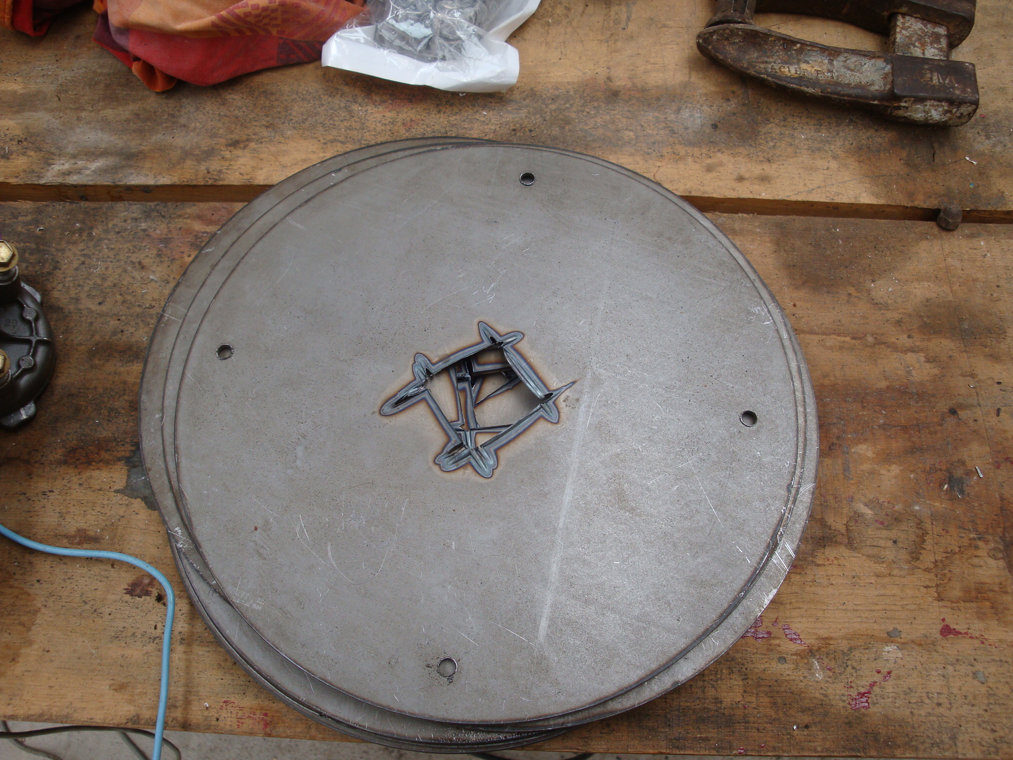

Tambours d'enroulement
Je n'ai rien trouvé dans le commerce qui me convenait, peut-être à creuser dans le matériel de bateau ? Du coup j'en ai construit.
Je n'ai pas de photo mais un vidéo pour ceux qui veulent voir le trajet de la force : https://www.youtube.com/watch?v=wQjqTNljNA4&t=15s
