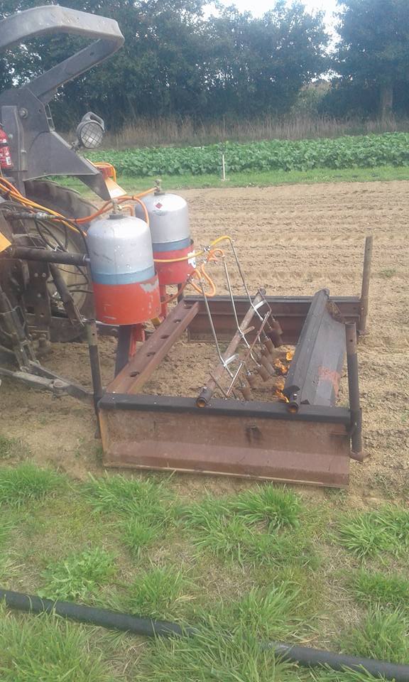

Bonjour à tous,
Voici une petite réalisation à partir de pas mal de récup. J'ai juste acheté 2 dth 4 buses + 1 dth 2 buses + quelques raccords pour environ 200€. La largeur de l'outil fait 1m40.
Les poignées de gaz ont été déplacé pour permettre de commander l'ouverture du gaz du poste de conduite. Les résultats sont satisfaisants par rapport au coup global de l'outil. Des roues de jauges seront rajoutés cette hiver pour plus de précision.
A+ Nico
