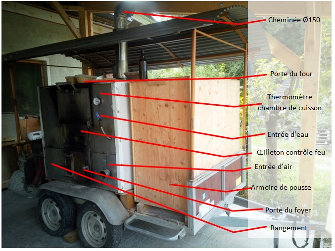

Il dispose dans son fournil d’un four à gueulard de grande taille. En complément, il utilise un four mobile qu’il a développé en partenariat avec l'association Oxalis.
Ils ont fabriqué ce four il y a plusieurs années. Il est utilisé aussi bien en itinérant sur les manifestations diverses qu'en fixe, de façon quotidienne pour augmenter la capacité de cuisson du fournil.

Le four est monté sur une remorque double essieux acceptant une charge max de 750 kg.
Le four n’a pas été pesé. Il doit être possible de faire le même montage sur une remorque simple essieux pour le tirer avec le permis B classique (max 3,5t). A savoir qu’il est possible de passer le permis B96 assez facilement, il accroit le poids total roulant autorisé à 4,25t.

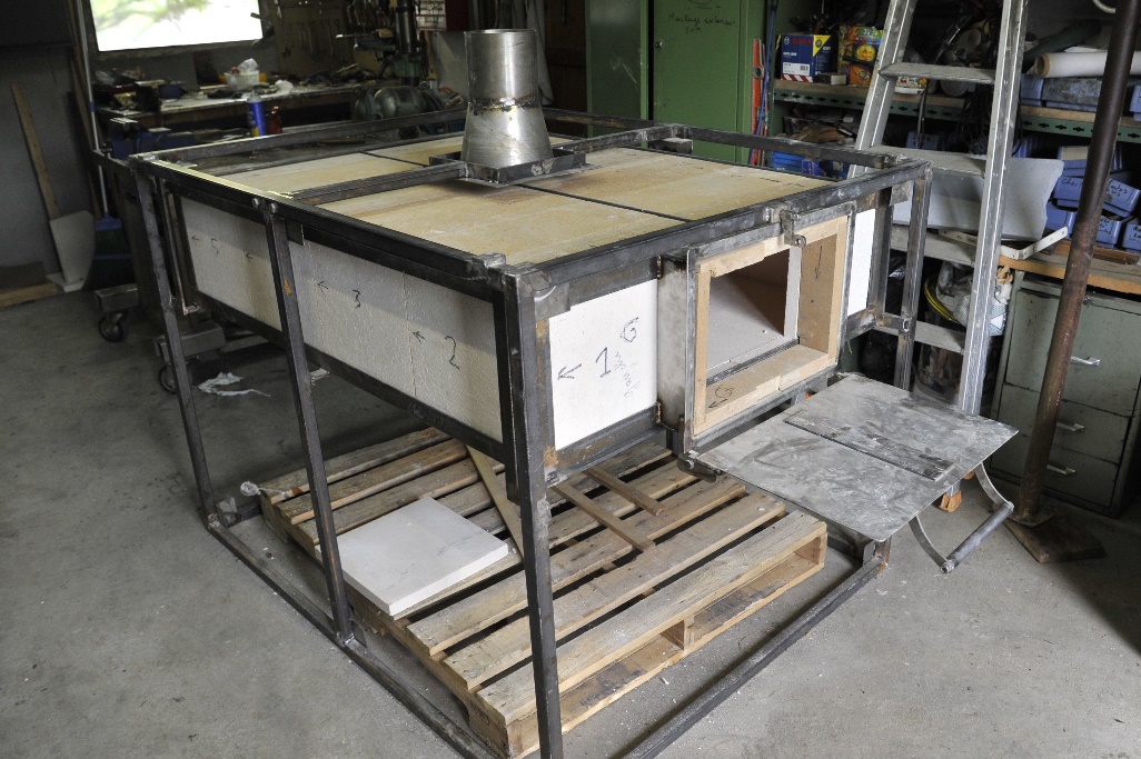

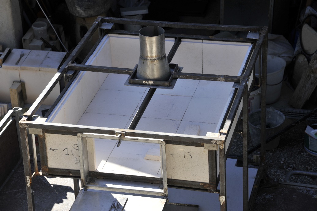

Le four est constitué d’une armature en tube carré 25x25x2 environ. Elle est boulonnée au châssis de la remorque. Cette armature supporte la chambre de cuisson, entièrement en brique Fayol.
Pour que les briques tiennent bien, certaines ont des feuillures (faite à la meuleuse) pour s‘emboiter les uns dans les autres. Des cornières et profils en T sont largement utilisés pour soutenir les briques.

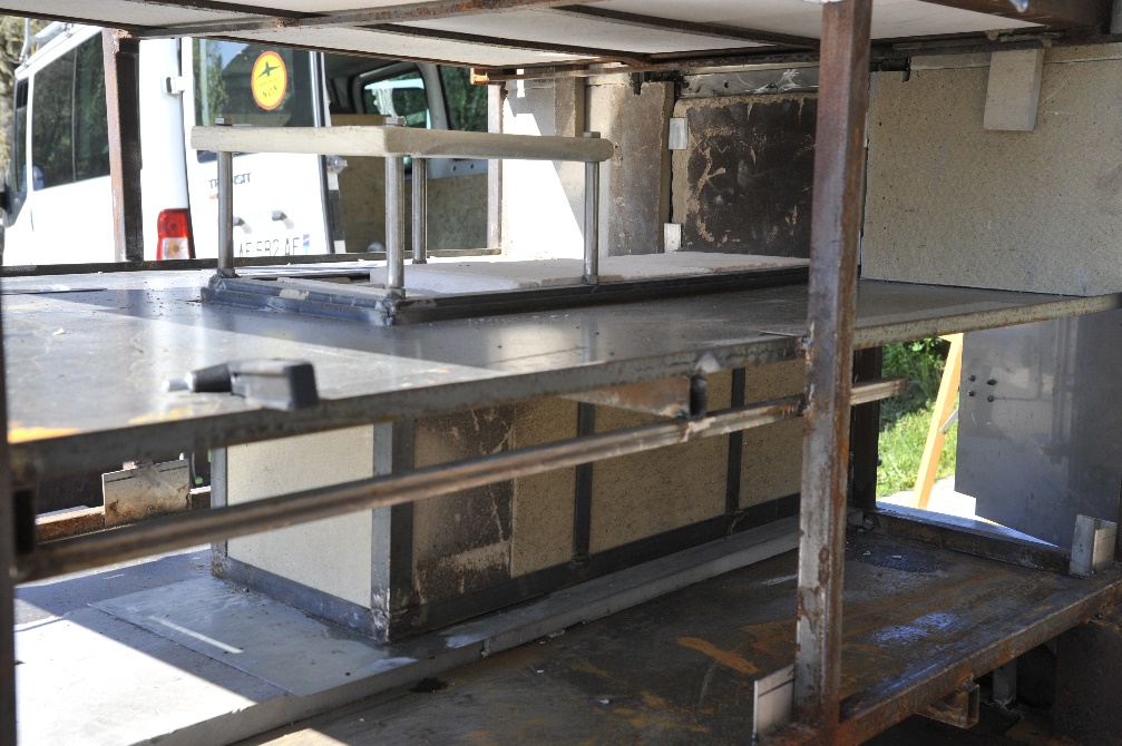

Le foyer est monté comme un tiroir dans le bas de la structure. Il est entièrement tapissé de briques réfractaires, afin de garder le feu bien chaud (bonne efficacité, pollution limitée, gestion simplifiée du feu). La porte du foyer est isolée par de la vermiculite.
Les parois extérieures sont isolées par de la laine céramique puis un panneau de fermacel à l’extérieur. Le fermacel vieillit assez mal, peut-être à cause de l’humidité (four en extérieur)
La façade est constituée de plusieurs tôles inox démontables afin de faciliter le nettoyage et l’accès pour la maintenance. L’inox est choisi également pour sa faible conduction thermique.
Une tôle a été ajoutée à l’intérieur pour éviter le contact direct de la fumée avec la laine céramique. Sa nécessité est mise en doute.
La structure métallique se dilatant plus à la chaleur que le fermacel et les briques, il est nécessaire de bien penser les ajustements des différents éléments.

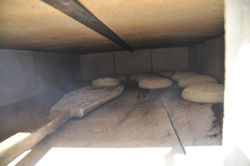

Afin d’équilibrer les vitesses de chauffe de la sole et du plafond, la sole est constitué de 6cm de brique alors que le plafond fait 3 cm. Ainsi, lorsque la sole arrive a température pour cuire le pain, le plafond est suffisamment chaud pour cuire le dessus du pain par radiation.
Un œilleton a été installé pour voir la flamme au-dessus du bruleur, sous la sole
Un thermomètre en façade (mécanique, tout simple) a été installé dans la chambre de cuisson afin de donner un repère au boulanger. Il ne s’agit pas de donner la température réelle mais de permettre au boulanger de s’habituer au four avec une mesure répetable.
Une entrée d’eau est installée dans la façade. Elle est constituée d’un tuyau métallique flexible passant sous la sole puis ressortant au plafond de la chambre de cuisson.

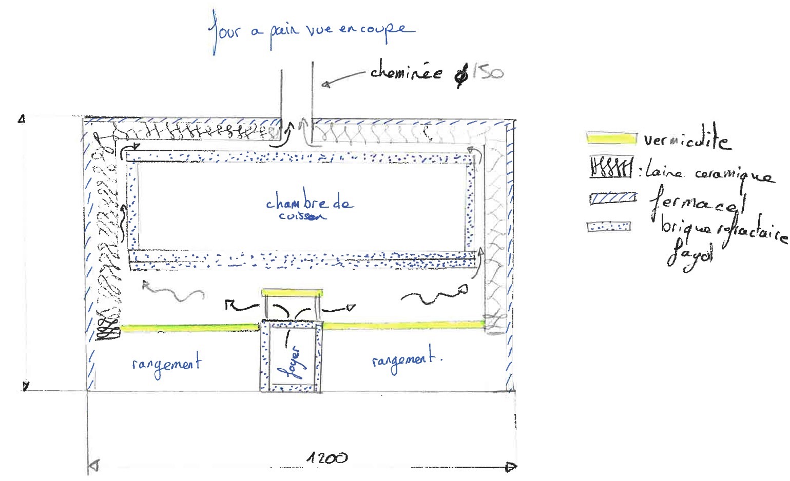

Schéma en coupe des différentes zones :
Fonctionnement :
Le bois est introduit dans le foyer, la porte est refermée. Une entrée d’air latérale avec un ventilateur 12v alimente ce foyer.
Les flammes sortent par le bout du foyer sous le centre de la sole. Pour répartir la chaleur sous toute la sole, un pare flamme en vermiculite a été installé au-dessus de la sortie. Ce compartiment sous la sole est assez haut, afin de ralentir la fumée pour laisser les échanges de chaleur fumée/sole se faire et déposer les cendres volatiles (pour ne pas qu’elles s’accumulent plus haut, ce qui serait compliqué à nettoyer)
La fumée passe ensuite autour de la chambre de cuisson dans un intervalle assez fin (3 cm environ) Pour forcer le passage de la fumée dans les coins, l’intervalle entre les parois a été bouché au centre des faces.
La fumée est ensuite collectée par le centre du couvercle par un tuyau Ø150

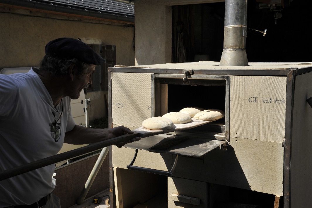

Il s’agit d’un four à chauffe continu. Apres 1h30 de chauffe, il est possible de commencer la cuisson puis d’enchainer les fournées toutes les 40 minutes.
Mr Rochet parviens à cuire 26 pâtons de 630 g crus (600g cuits). Cela fait donc 15,6 kg de pain par fournée.

Jointer les briques de la chambre de cuisson pour éviter les infiltrations de fumée. En effet celles-ci brulent localement le pain.

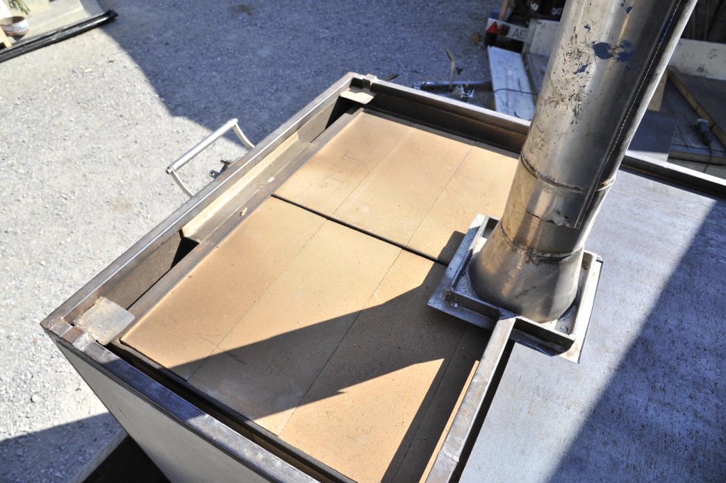

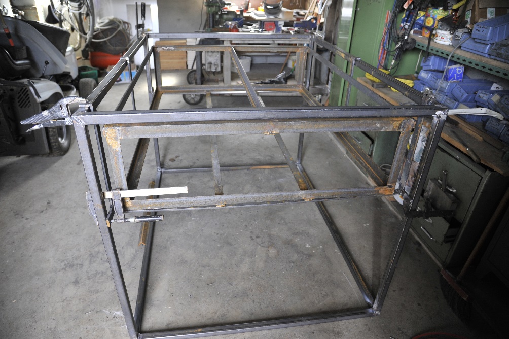

Structure en tubes:

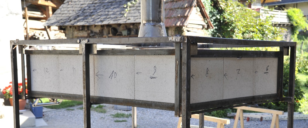

Construction de la chambre de cuisson :
Chambre de cuisson vue de coté :
Chambre de cuisson en place :
Test d’alimentation en air du foyer :

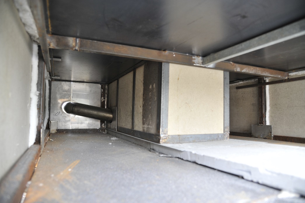

Installation du foyer :

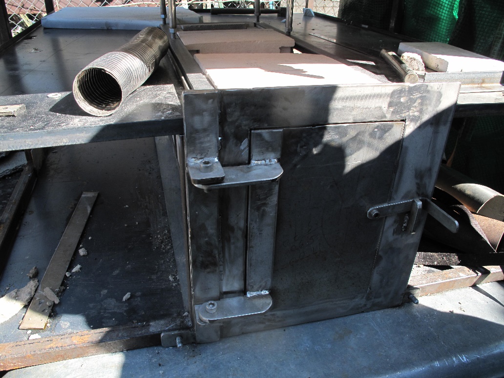

Porte du foyer :

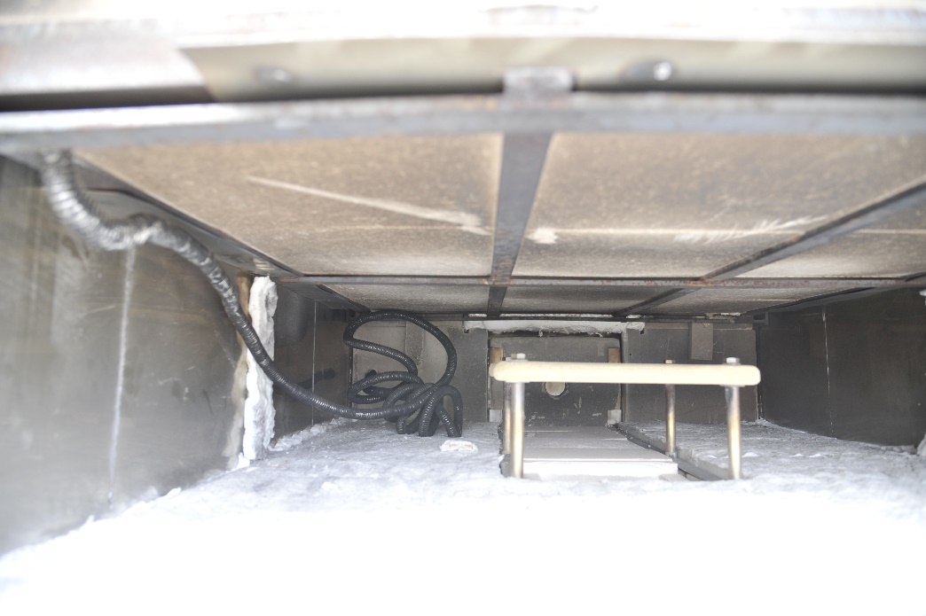

Four fini vu de l’intérieur :

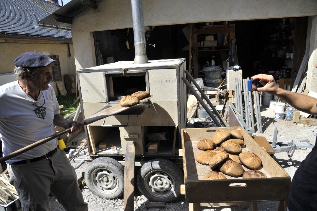

Premières fournées sans le parement inox :
