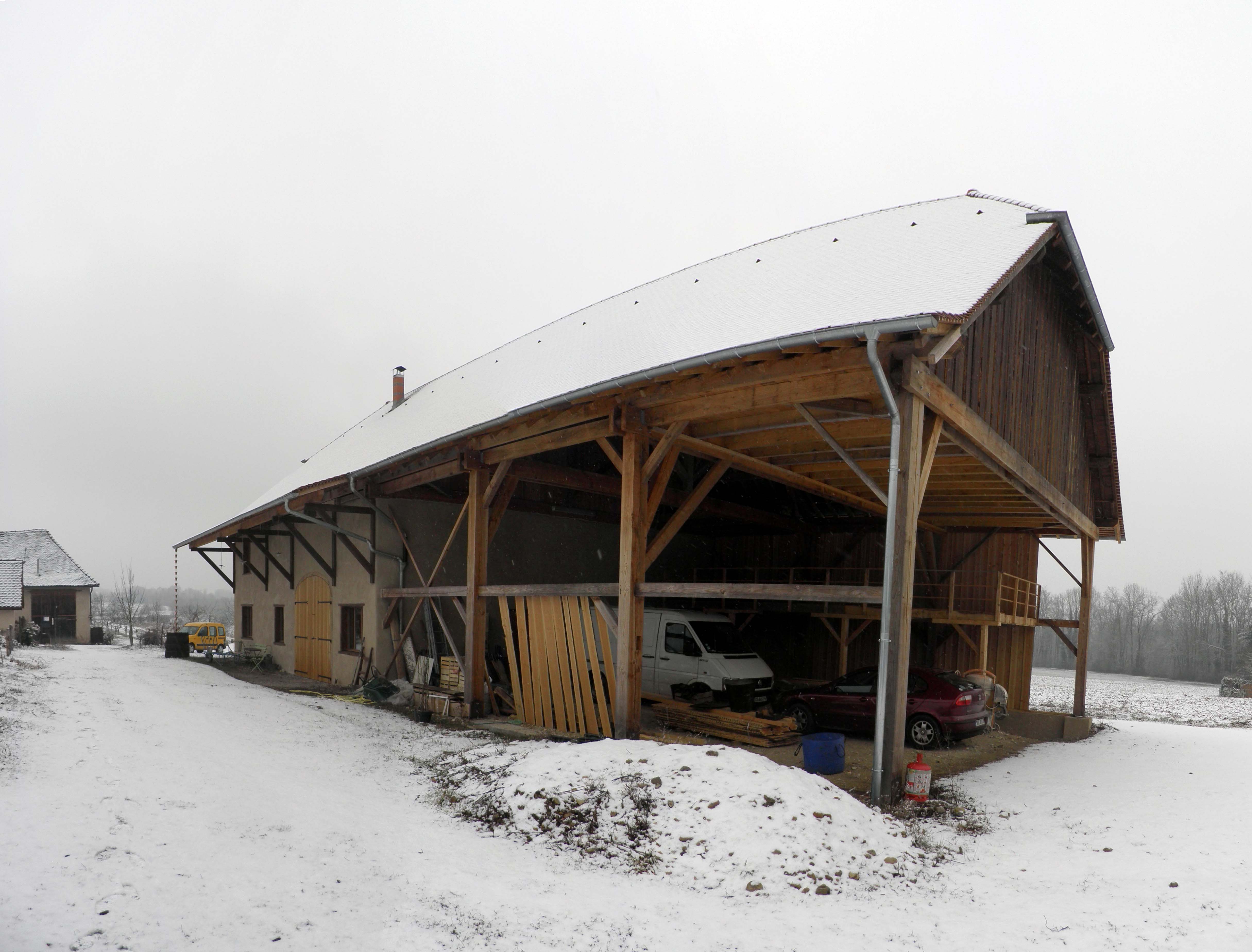

• Construction : neuve
o Coût global : 200 000 €
o Superficie totale : 140 m² intérieur & 140 m² de hangar.
o Choix constructifs :
− Soubassement : un rang de brique monomur
− Structure : poteau poutre & charpente bois
− Enveloppe : ossature bois et isolation paille (botte de paille horizontale tassée entre chevron) et enduit terre
− Isolation des combles en laine de mouton (20cm)
− Sols : RDC = dalle béton pour toute la partie technique / R-1 = terre pour la cave / R+1 = plancher simple
− Couverture : tuile écaille
− Partie hangar : bardage bois, sol en gravier
o Charpente & Structure : Pour la petite histoire, c’est le père de Cyprien qui a autoconstruit l’ensemble de la structure et la charpente. Son père étant très bricoleur mais ne voulant pas faire les choses à moitié a donc suivi une formation de charpente pour se former avant d’attaquer les premiers tenons mortaises. Un menuisier est venu prêter mains fortes par moment. Grâce à son investissement, le père de Cyprien a pu faire la majorité des travaux sans perturber le bon fonctionnement de la ferme qui continuait de produire.

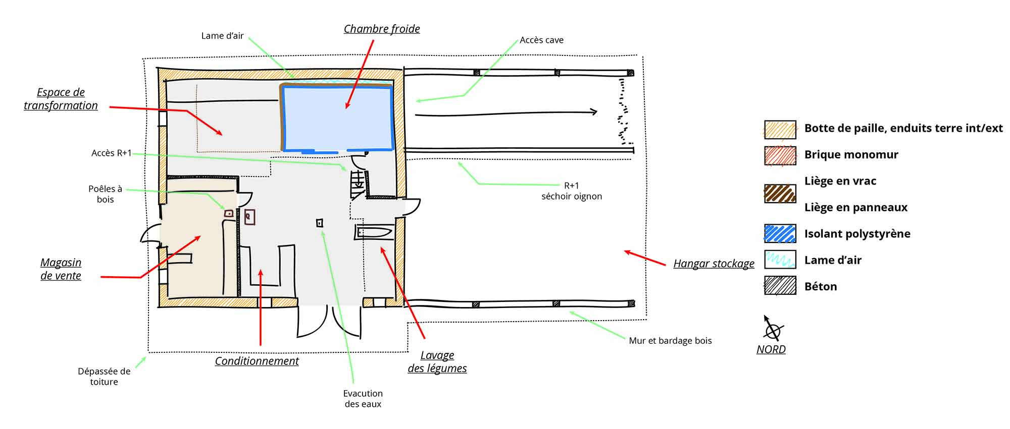

• Usage / ergonomie :

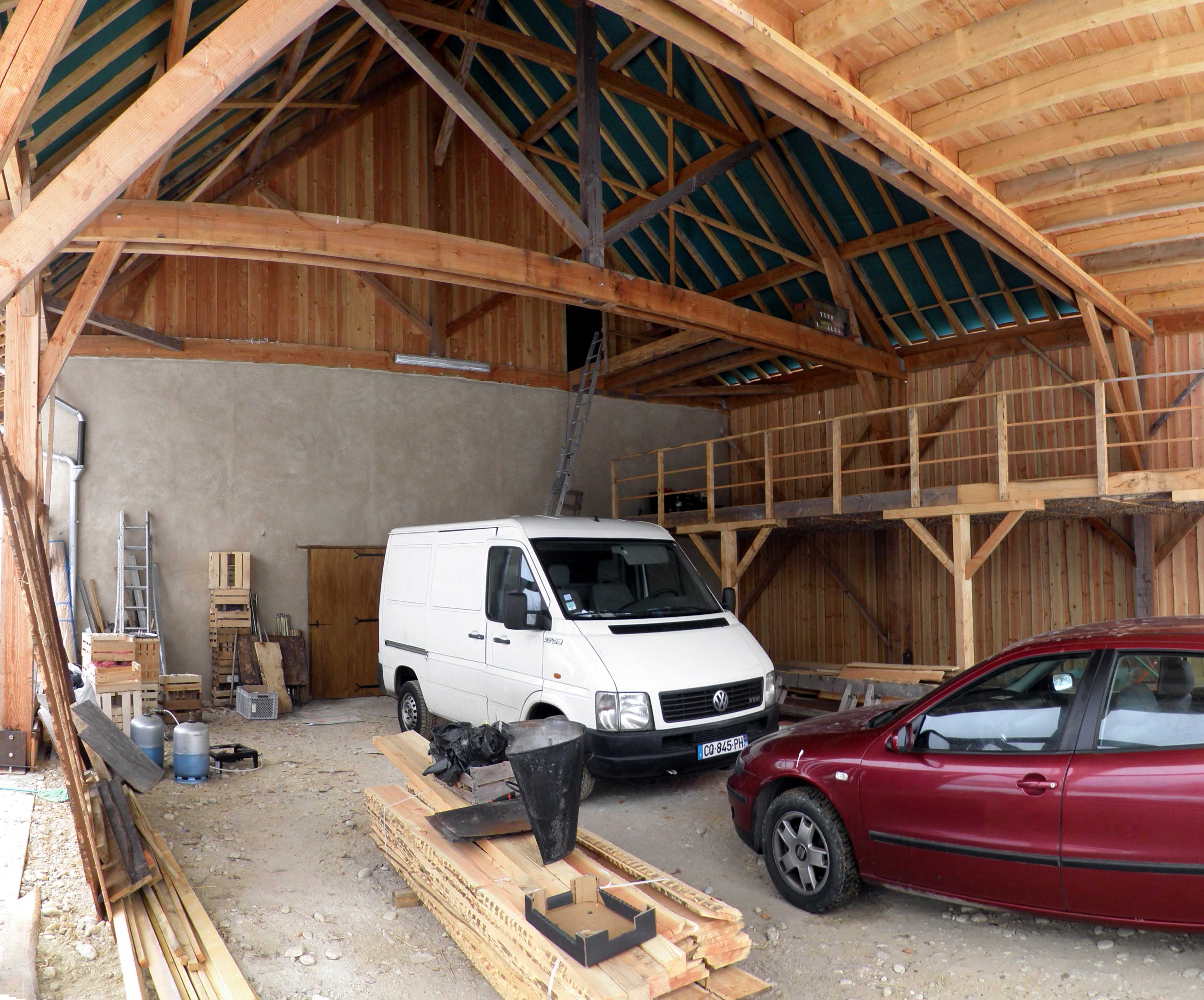

D’après le témoignage des utilisateurs, le bâtiment est extrêmement agréable à vivre. L’ensemble construit se divisé en deux : à l’est la partie hangar, à l’ouest la partie espaces agricoles intérieurs. Le hangar est principalement utilisé pour le stockage des outils, du tracteur, pour bricoler. Ce grand espace couvert mais ouvert laisse libre la superficie selon l’activité que l’on y fait. Au-dessus du RDC, une partie a été installée pour y sécher les oignons et l’ail (monté pour l’instant par une échelle), séchage aidé par la soufflerie de l’air chaud du groupe froid. Côté nord, une rampe d’accès à la cave au R-1 permet un accès en tracteur afin d’amener au plus proche la production de légume que l’on veut y stocker.
Panorama sans titre1 copie (2) NET.jpg (839.46 Kio) Consulté 5413 fois

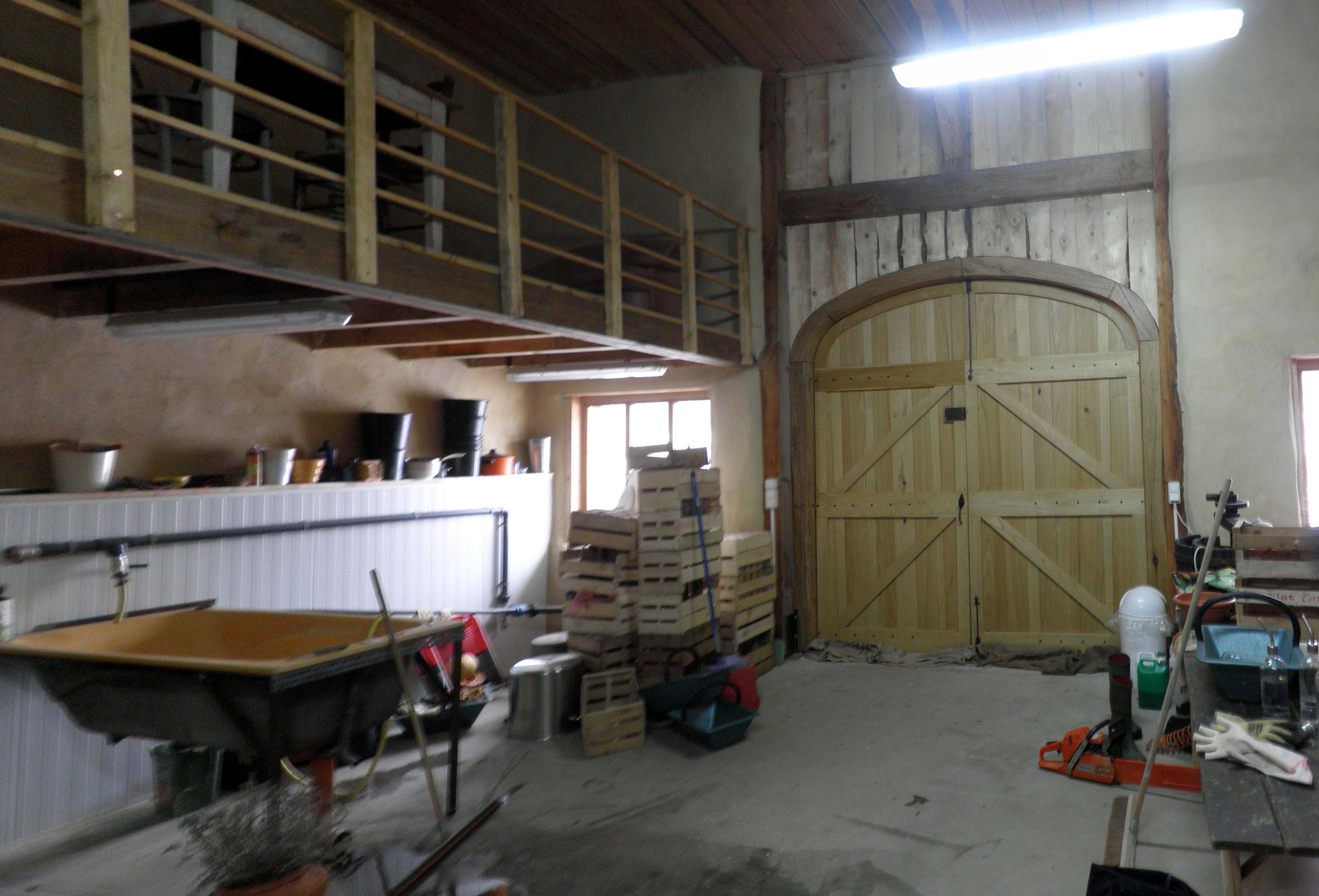

A l’ouest, le reste du bâtiment est fermé par une enveloppe globale fait en ossature bois et isolation paille, enduit terre. Cette enveloppe confère au bâtiment une isolation largement supérieure à ce que l’on a l’habitude voir dans les lieux de travail agricole. Au centre de cet espace, une grande dalle de béton supporte les fonctions de traitement post-récolte des légumes (lavage, conditionnement). Depuis le centre, on répartit alors les récoltes soit dans la chambre froide directement accessible, soit vers la partie hangar pour charger le camion du marcher, soit vers le magasin de vente, ou encore dans le stockage chaud au R+1 via un élévateur électrique. L’été, cette grande pièce de travail est relativement fraiche car la dépassée de toiture au sud protège le mur des rayons du soleil. L’hiver, un poêle diffuse sa chaleur depuis le centre de la pièce.

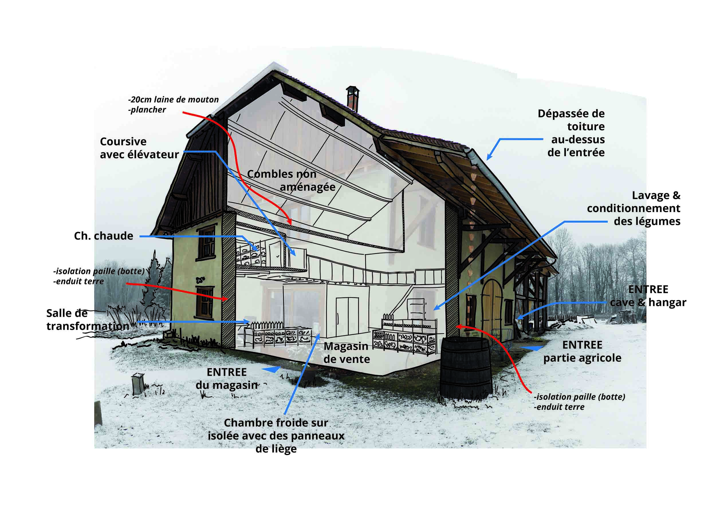

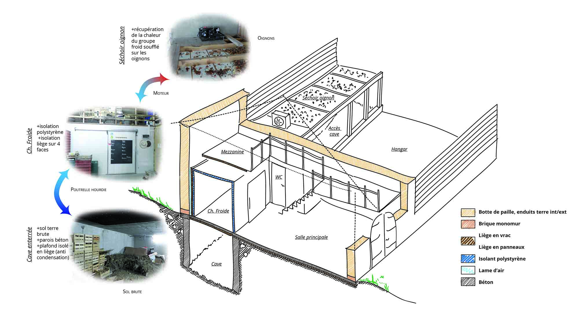

• Circuit thermique :

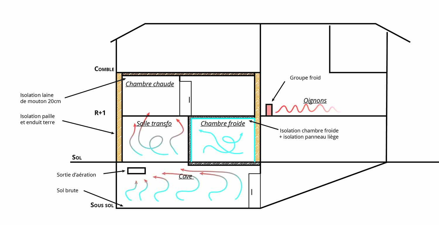

L’ensemble des espaces de stockage des légumes est entièrement mis en relation. Cela commence par le bas : la cave. La cave fait environ 50m², elle a été maçonnée et son sol est la terre directe. La cave reste environ entre 5 et 10°C toute l’année.
axo et images NET.jpg (766.17 Kio) Consulté 5413 fois
Au-dessus est placée la chambre froide de 25m², prenant donc la moitié de l’emprise de la cave. Entre les deux, un plancher maçonné en poutrelle hourdis les sépare avec l’intention de faire connecter les deux espaces froids. A l’usage, de la condensation se créait en sous face du plancher maçonné, condensation qui goutait petit à petit sur les légumes dans la cave. Ce problème a donc été réglé en l’isolant avec des plaques de liège.
coupe NET.jpg (633.51 Kio) Consulté 5413 fois
De la même manière, pour augmenter la résistance thermique des parois de la chambre froide (en panneau sandwich), les 5 dernières faces de la chambre froides ont été isolées avec des panneaux de liège. De plus, une lame d’air a été réservée entre le mur du bâtiment et la chambre froide.
Ensuite, le groupe froid a été placé à l’extérieur. En créant du froid, il dégage ainsi de l’air chaud soufflé, ceci dirigé vers les légumes en cours de séchage... sur le séchoir. Pour le moment, cet air n’est pas encore bien mise à profit car le séchoir est au quatre vents, mais le séchoir sera certainement fermé à terme.
Pour finir, la chaleur dégagée par l’ensemble des espaces intérieurs monte au R+1 où l’on trouve l’espace bureau et la conservation des courges (stockage chaud). Les courges peuvent ainsi passer l’hiver dans un espace très sec (notamment dû à la régulation hydrométrique des enduits terre et de l’isolation paille, c’est-à-dire de murs perspirants) et sans chauffage dédié. Le plafond y est isolé en laine de mouton (20cm).
