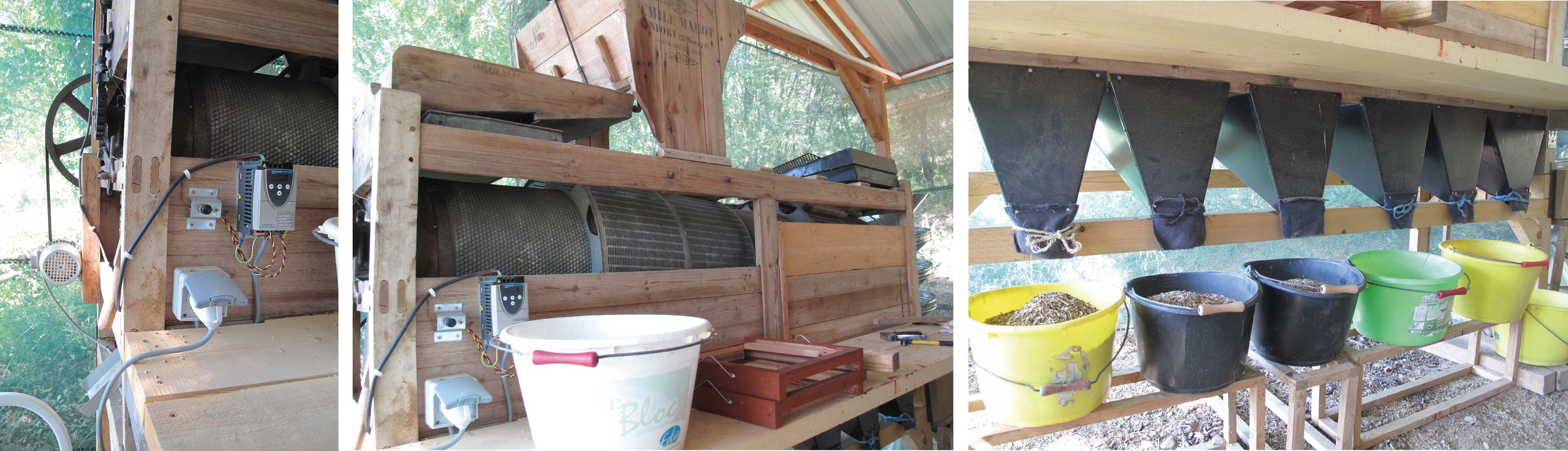

Nettoyeur séparateur :
récupéré, retapée et améliorée :
- deux niveaux de fixation des grilles sur la partie latérale en bois pour pouvoir fixer deux grilles à maillage différent l'une au dessus de l'autre et enlever à la fois ce qui est trop petit et ce qui est trop gros en un seul passage
- diminution de la pente pour que le grain s'écoule moins vite
- système de marteaux pour taper sur les grilles et faire passer le grain : deux marteaux, un pour chaque grille, entraînés par des ressorts et par la roue
- réflexion en cours sur une modification potentielle de la vibration gauche-droite en une vibration haut-bas
- amélioration prévue au niveau de l'aspiration au bout (aspire les petits éléments plus légers que les grains) : couper la tôle et mettre un plexiglass à la place pour voir l'aspiration et pouvoir la régler.
Trieur alvéolaire :
- rajout des sorties dessous (à la place des caisses), au vu du débit les seaux sont suffisants
- initialement tourné à la main, rajout d'un moteur acheté neuf avec un variateur de vitesse, différentes vitesses en fonction de ce qui est trié.
