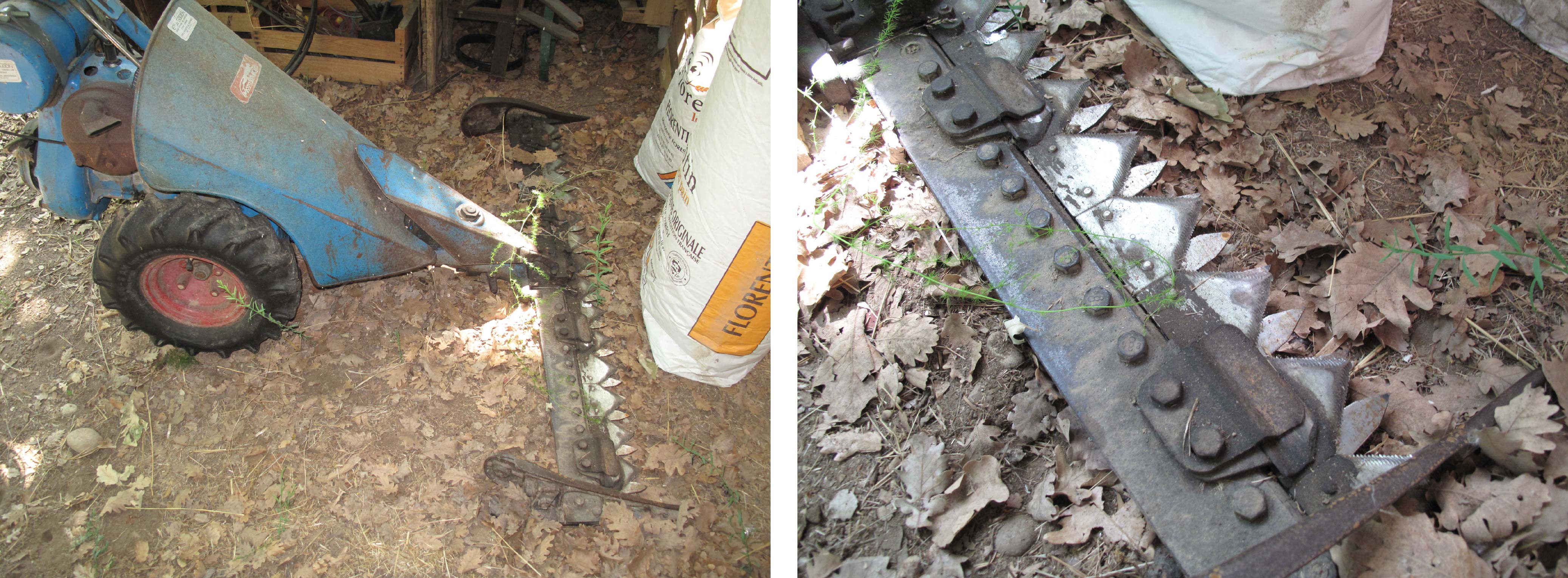

Modification d'une motofaucheuse :
pratique pour les petites surfaces, la motofaucheuse initialement utilisée avait des doigts très proches et très longs, pour travailler dans les alpages et couper des herbes fines, elle n'était donc pas adaptée aux volumes importants de végétation du lieu et avait tendance à bourrer. Sébastien l'a donc modifiée en recoupant les doigts mais depuis elle ne coupe plus au milieu et ne pince pas bien. Il a essayé de resserrer les dents mais l'ensemble s'échauffe, il va donc essayer de mettre des doigts de moissonneuse batteuse ou des doigts double section.
