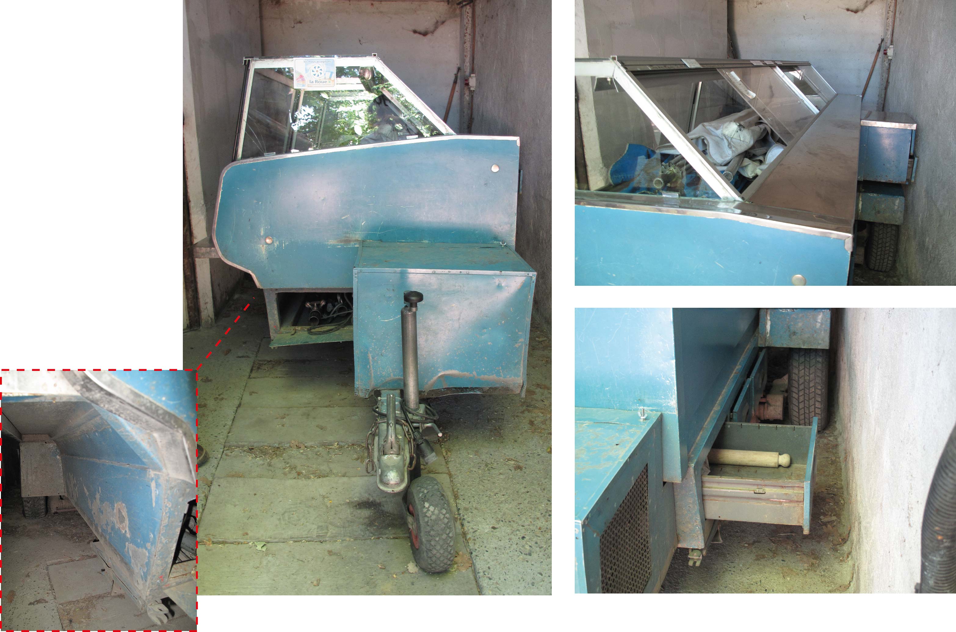

transformation d'une gondole de supermarché mise sur un chassie fait avec un essieu de 205, espace de stockage de matériel en dessous + tiroirs de bureau et tiroir-caisse + table escamotable pour mettre sur le timon (agrandit l'espace et évite d'être gêné par le timon). Choix constructifs : chassie en tube (plus léger), achat de morceaux (roue, attelage), réutilisation des tôles de la gondole initiales et soudure inox.
