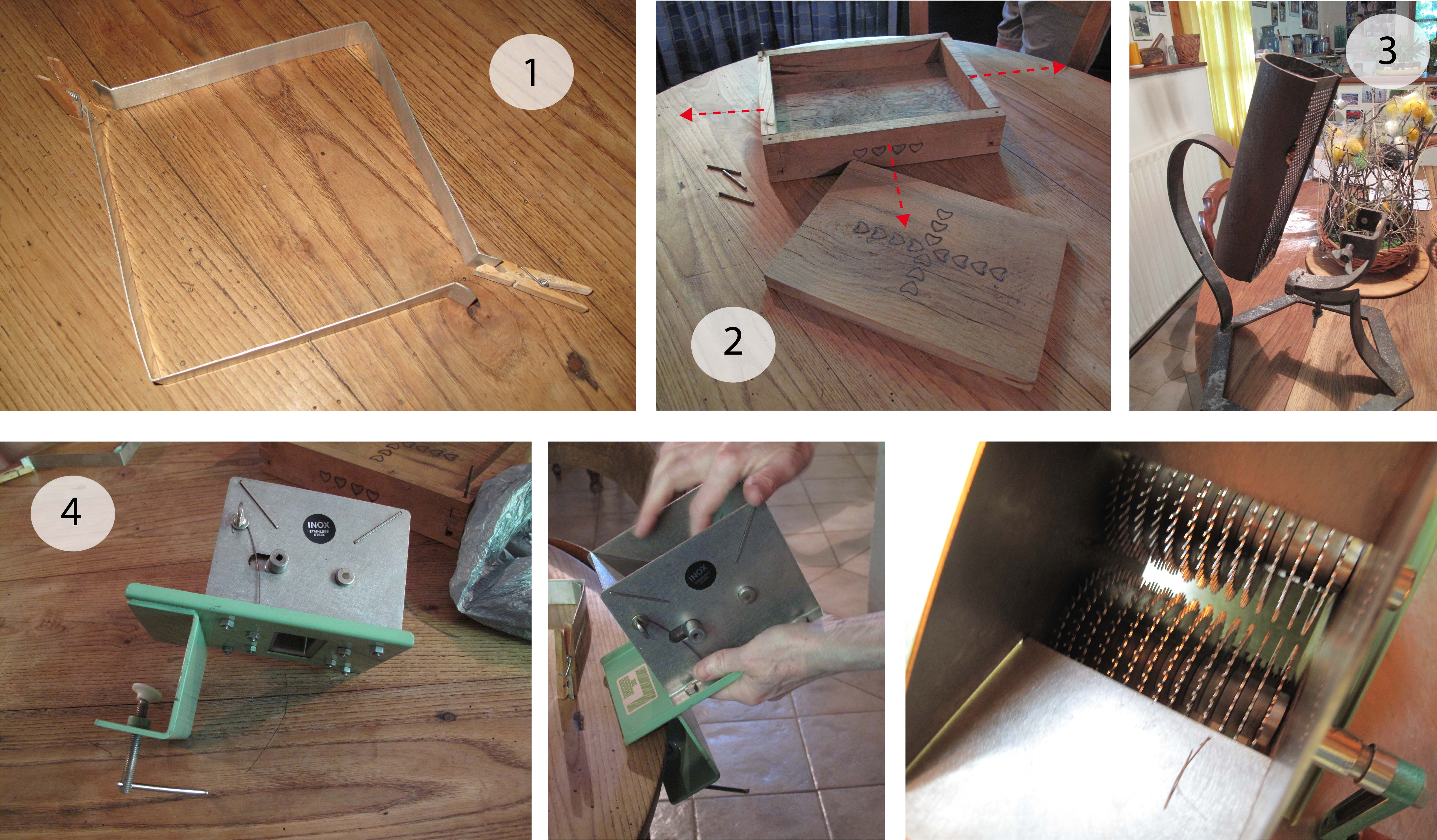

- Moule à pâte de coings (1) : deux parties maintenues par des pinces à linge, le moule est posé sur un papier de fromage et deux heures plus tard la pâte est prête et forme un joli carré, simple mais très pratique !
- Moule à nougat (2) : le nougat étant bouillant au moulage il faut un moule bien étanche mais facile à démonter pour faciliter le démoulage. Stephen a fait un moule en bois de chêne qui est fermé au moulage, le couvercle est placé dessus avec un poids et pour le démoulage les 4 côtés du moules se démontent et libèrent le nougat.
- Appareil à fondu (3) : réceptacle grillagé où mettre des braises, socle arrondi pour fixer le fromage avec une vis, une assiette est placée en dessous au fur et à mesure que le fromage fond
- Pic olive (4) pour piquer les olives avant de les mettre en saumure, conçu et mis au point par Stephen : les olives passent dans une trémie où elles sont piquées par deux rouleaux à picots qui tournent avec une manivelle. L'utilisation est facilitée par un étau qui permet de fixer le pic olive sur une table. La prototype a été réalisé en fer avec des dents de fourchettes puis refait en inox par un constructeur qui en a repris l'idée pour la vente au grand public.
