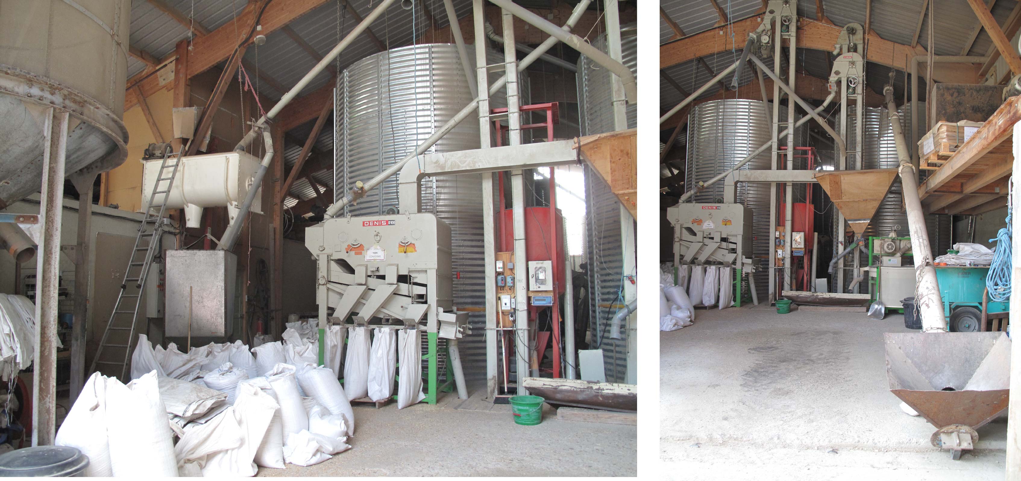

- Équipement de meunerie acheté : cellule tampon entre la moisson et le tri, décortiqueuse à épeautre, cellule ventilée pour le stockage après un premier tri (deuxième tri avant mouture).
Tri et stockage du grain.jpg (615.51 Kio) Consulté 4409 fois

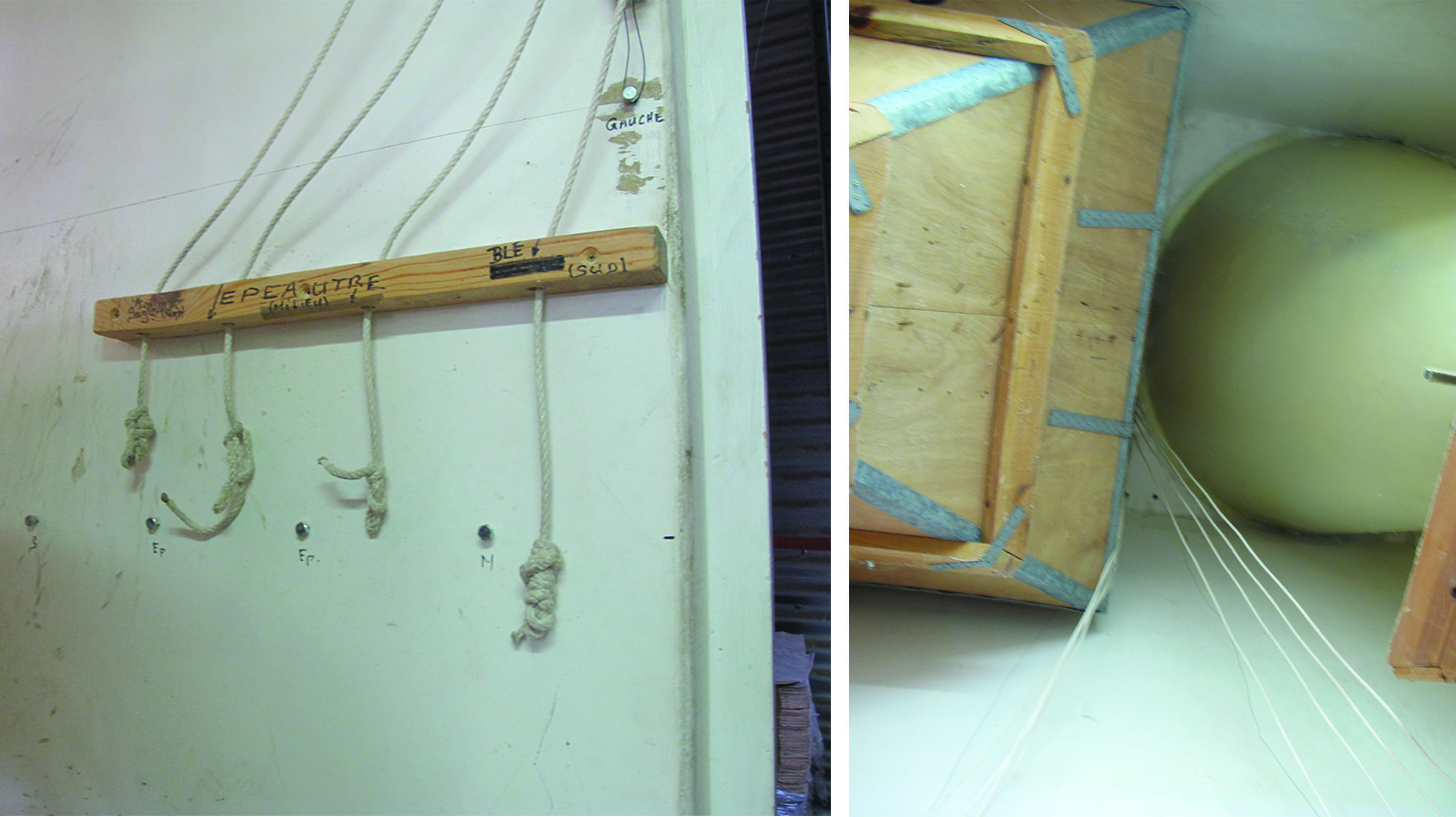

- Une astuce : la trémie des moulins est divisée en quatre compartiments, l'ouverture de chaque compartiment est reliée à des ficelles qui permettent de choisir les graines à moudre ; ici seigle, blé ou deux types d’épeautre.

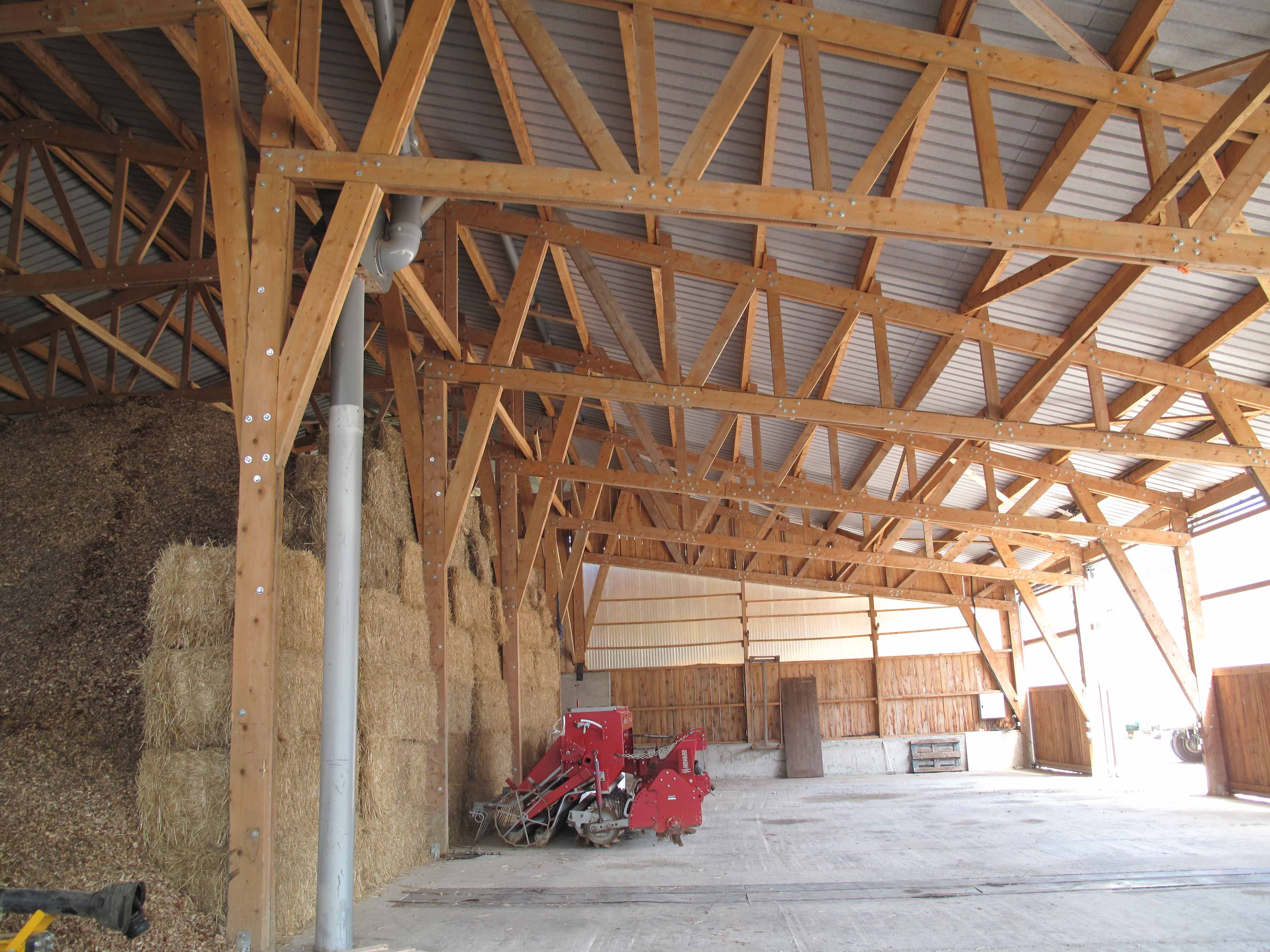

BATIMENT DE STOCKAGE DES COPEAUX ET FUTUR ATELIER :
Les copeaux bois pour la chaudière de la maison et le four à pain sont stockés dans ce bâtiment. En effet, le four à pain est alimenté par un brûleur à copeaux modifié.
Coût : 75 €/m² pour le bois
Surface : 350 m²
Besoin initial : Lieu de stockage des copeaux suite à l'installation du brûleur + espace pour installer un atelier de mécanique.
Conception : Un bâtiment déjà existant, construit par une entreprise, à été pris comme exemple pour la structure du nouveau bâtiment. L'existence sur la ferme d'un modèle à échelle réelle a permis à Dominique d'en étudier la structure et de s'en inspirer pour la conception de la nouvelle charpente.
Choix constructifs :
- Soubassement : Dalle en béton réalisée avec les graviers de la rivière.
- Structure primaire : portiques en bois (12m) fixés à la dalle par des platines. Chaque portique est composé d'une ferme en treillis où s’appuie le grand passée de toiture.

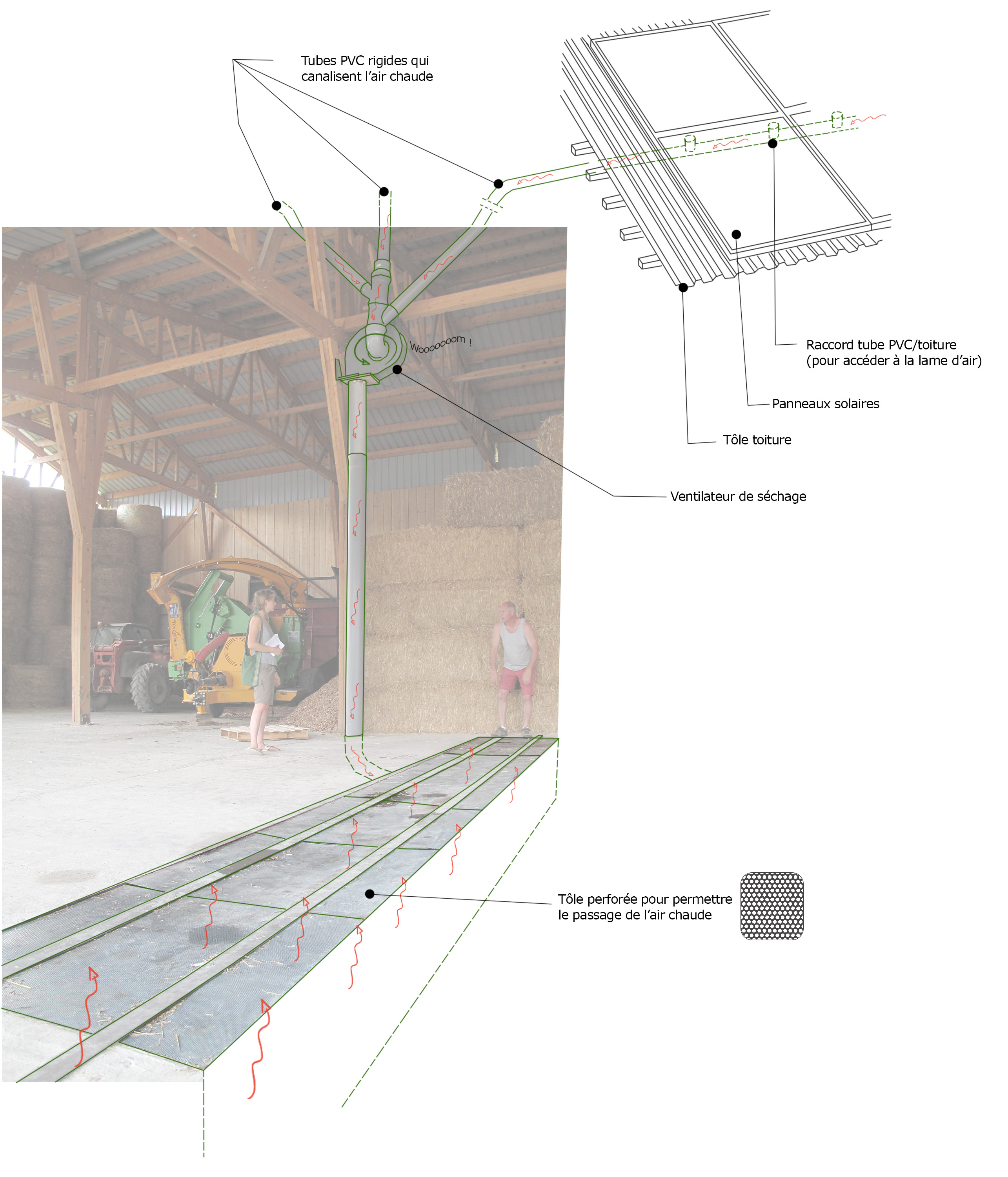

Séchoir : Dans son bâtiment Dominique a également installé un système pour sécher les grains trop humides. La toiture est couverte, pour la plus grand partie, par des panneaux solaires qui permettent à la ferme un apport énergétique important. L'air chauffée dans la lame d'air entre les panneaux solaire et la toiture est récupérée par un moteur et menée dans une fausse creusée dans la dalle du bâtiment. La dalle est couverte d'une tôle perforée sur laquelle est déversé le grain. Le seul défaut noté est la longueur du tuyau sous la toiture qui induit une perte de charge.
Organisation du chantier :
Dominique a commencé par creuser et couler la dalle l'été dernier. Si pour cette phase il a travaillé seul, pour la phase de construction il a embauché un charpentier. L'ensemble du chantier à donc été mené par le charpentier avec l'aide de Dominique aux moments clefs. Dominique souligne l'importance d'avoir employé une main-d’œuvre locale pour cette construction.
Les grumes de bois ont été amenées dans la scierie juste à coté de la ferme. Avec l'aide de Dominique, le charpentier à coupé le bois qui a ensuite été amené sur le chantier (à 150 m) et assemblé sur place.
