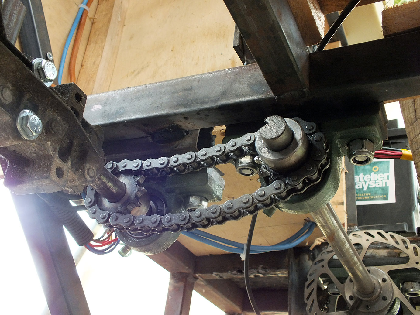

- On a constaté la fragilité des accouplement élastiques en sortie de boîte de vitesse puisque plusieurs ont cassé. Le choix a été fait de les remplacer par une liaison pignon chaîne, en rapport 1:1. Ce choix facilite la fabrication car n'oblige plus une continuité parfaite des axes, même s'il rajoute un palier chapeau. Et en plus, cela réduit le coût de l'outil.
Accouplement élastique
Pignon chaîne en rapport 1:1

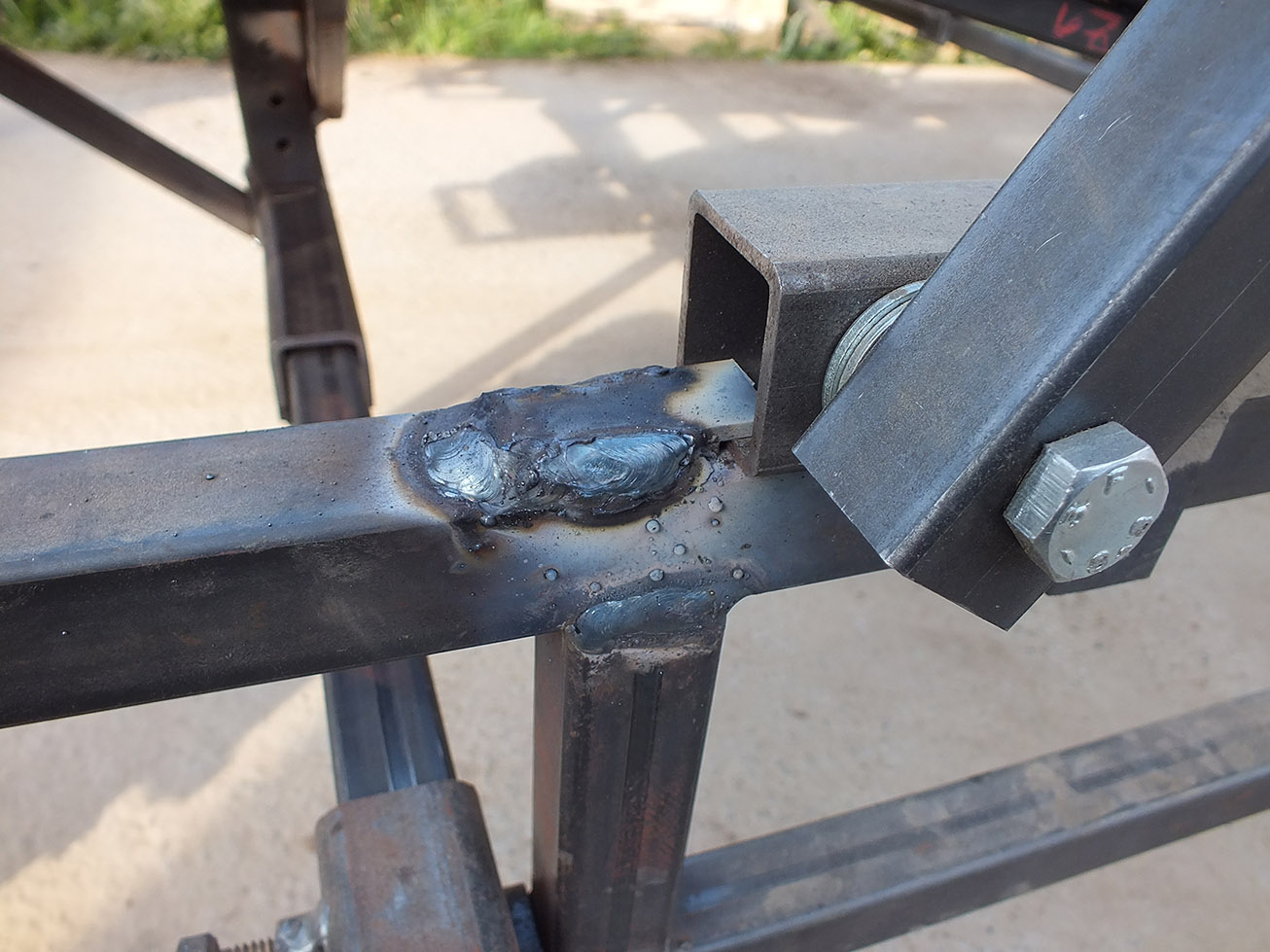

- Pour renforcer le système soutenant les opérateurs :
1/ un petit plat a été rajouté sur la pièce X1 pour s'enquiller dans le tube carré du bas du parallélogramme (pièce Y3.1) pour éviter que tout le poids ne porte que sur le boulon de 14 au centre de la pièce.
2/ des chaînes récupère le poids de l'avant du cadre porte banquette jusqu'à l'avant du châssis, au plus près de la fourche.

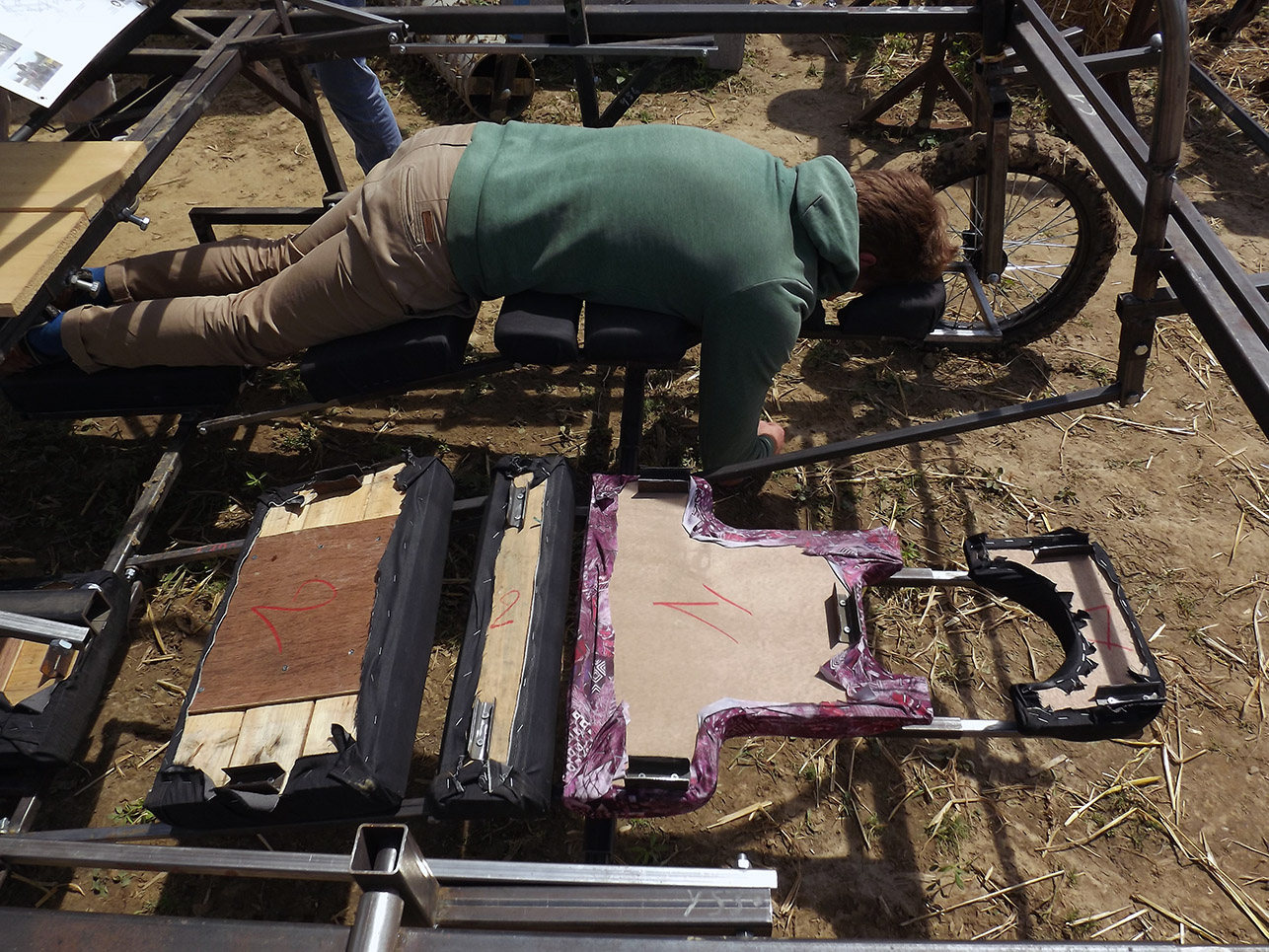

Zoom sur les banquettes :
Du contreplaqué, des fer U vissés, de la mousse haute densité, et de la toile pour protéger.
