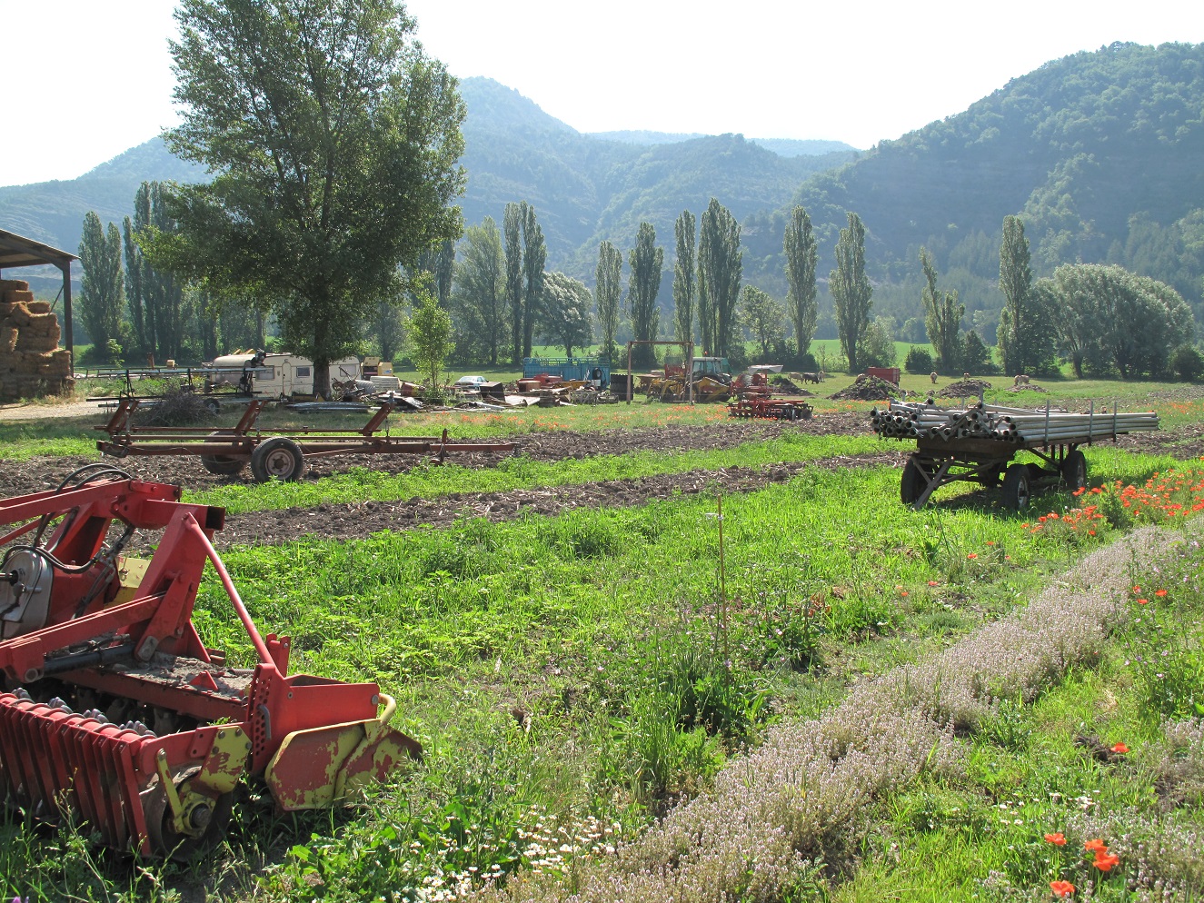

Philippe Girard est installé en GAEC à Marcoux (04) depuis 1988. Cette ferme familiale, depuis toujours en bio, a conservé son activité de polyculture-élevage mise en place dans les années 60 : fourrages, céréales, bovin viande et, depuis 2 ans, Plantes à Parfum Aromatiques et Médicinales, tout cela en non-labour sur 290 ha !
Bricoleur-inventeur sans limites, Philippe récupère, bricole, modifie, répare et réinvente un tas d'outils et de machines au fil de ses besoins, idées, envies. Voici un petit aperçu de la source intarissable d'astuces et de bricoles qui fourmillent aux quatre coins de la ferme : bineuse de précision, bineuse déportée, scalpeur, fixation pour tarière sur une mini-pelle, attelage à outils, protections pour flexibles hydrauliques, remorque-séchoir à grain, chariot porte-lame pour lame de batteuse, groupeur de balles, lame à neige, etc.
Vue générale.JPG (796.31 Kio) Consulté 8004 fois

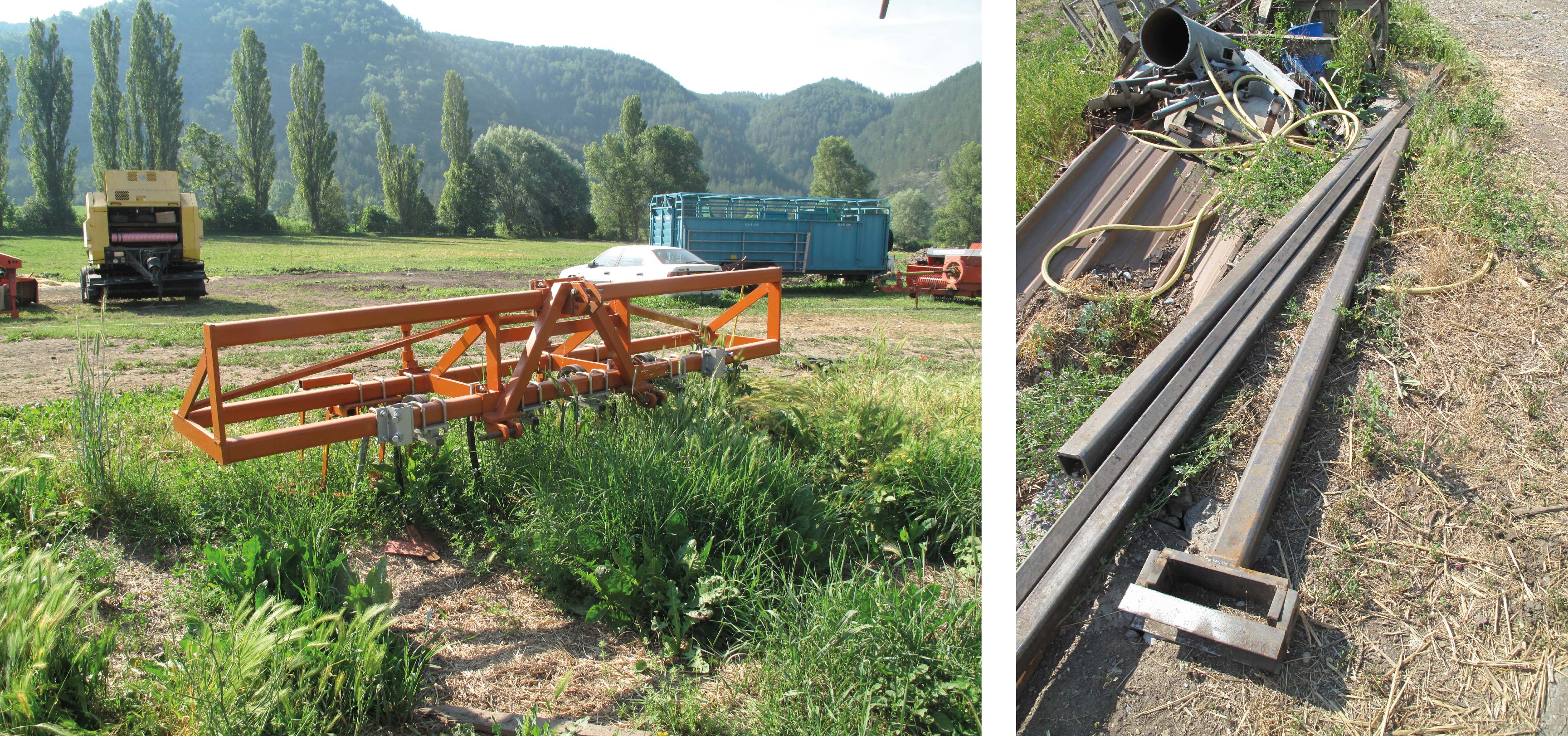

  • Bineuse de précision en inter-plan
- Besoin d'un outil précis pour aller entre les plans
- Invention totale, fabriquée en 3-4 jours
- Cadre récupéré, utilisation du cardant de tracteur, roues de jauge de l'Atelier Paysan, dents de vibro coupées et ressoudées, tout le reste autoconstruit avec de la récup.
- Au top de l'ergonomie, pas de défauts majeurs mais des roues à pneus seraient plus confortables et les socs déplacent trop de terre, Philippe va donc essayer avec des socs fixes
- Aucune idée du coût
