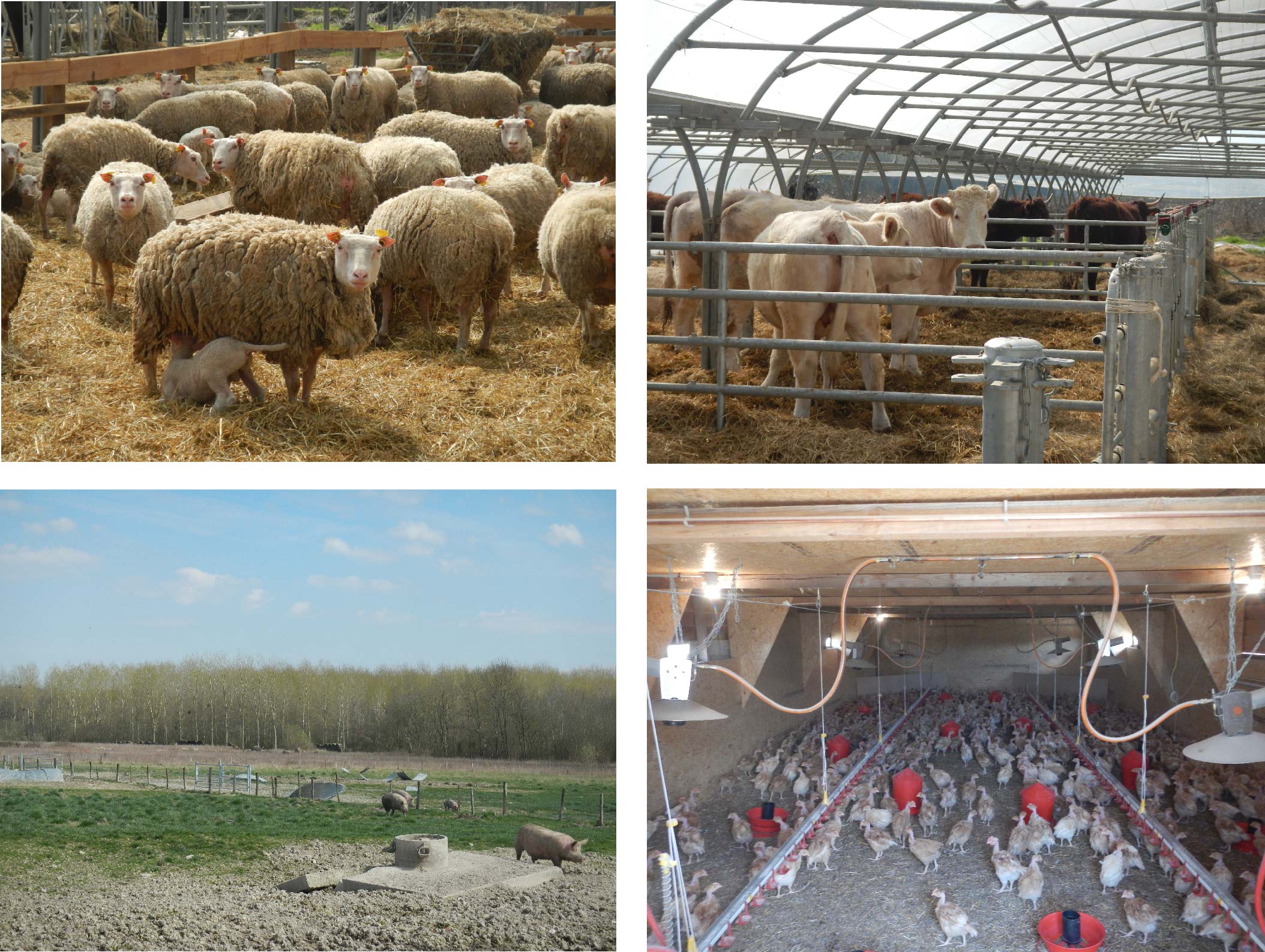

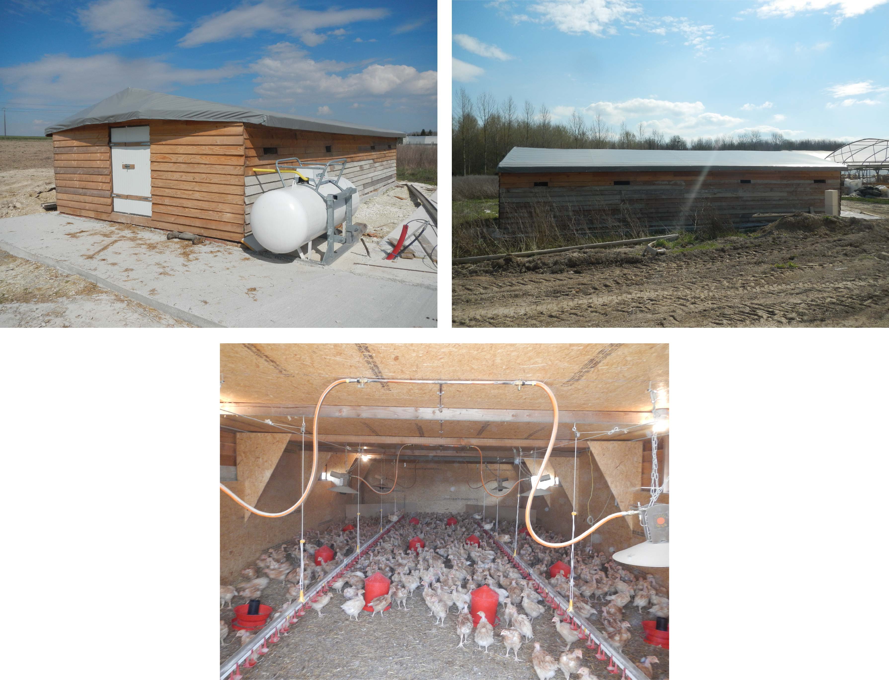

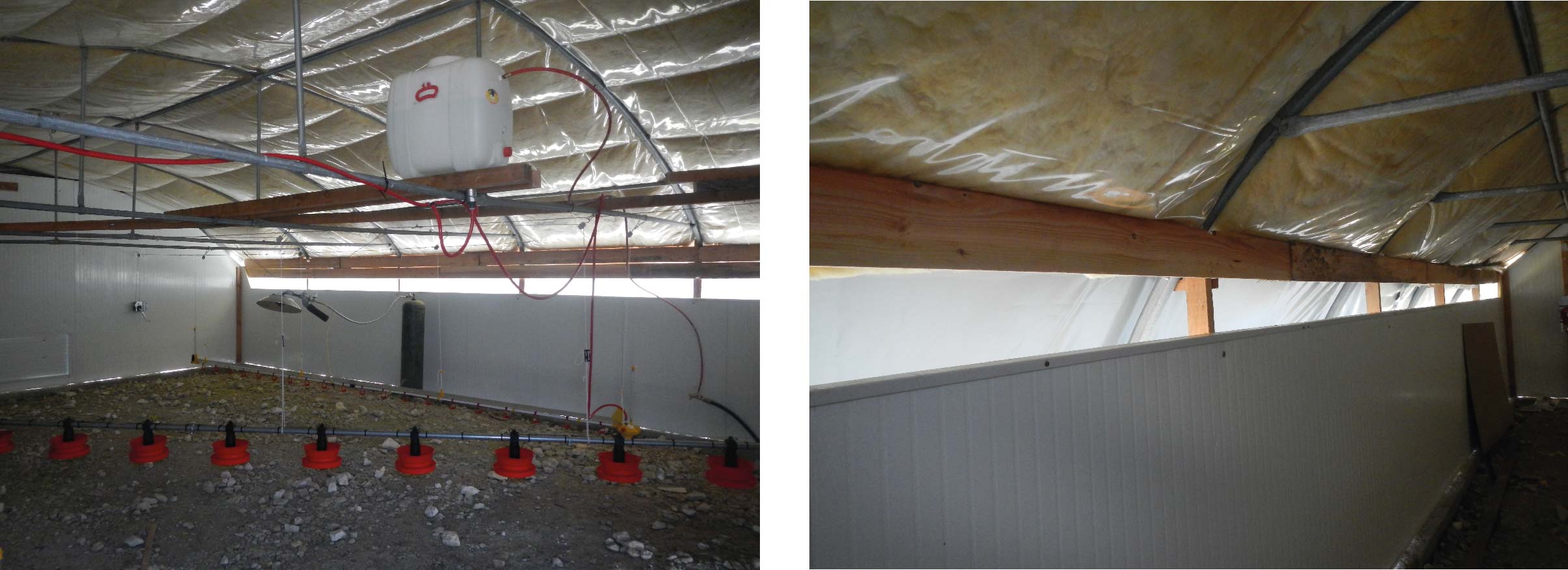

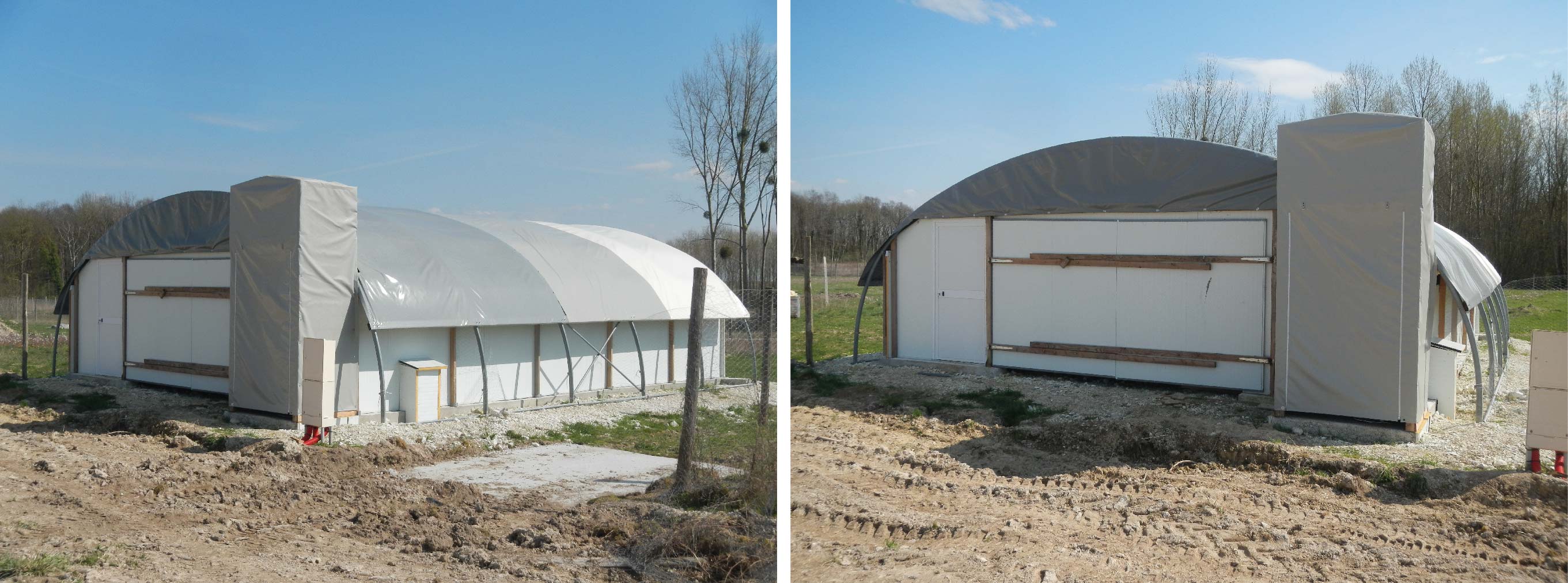

  • Poulaillers
Benoit a réalisé trois poulaillers pouvant accueillir chacun des lots de 800 volailles.
Coût global (pour un poulailler): 3000€ (7-8000€ à l'achat) dont 1000€ panneaux sandwichs (isolant pas chers). L'autoconstruction prend du temps mais beaucoup moins chers, le prix d'un bâtiment seul à l'achat équivaut au coût bâtiment + équipement en autoconstruction.
Superficie: 80m²
Choix de conception: Idée de départ ossature bois mais serre à recycler suite à l'arrêt de production de légumes et inspiration des poulaillers industriels DUC.
Choix constructifs: serre coupée en 3 pour faire 3 poulaillers de 80 m². Serre isolée en panneaux sandwichs sur les côtés + laine de verre et bâche camion sur l'ossature.
Durée du chantier: 1 mois 1/2 à deux personnes pour faire 3 poulaillers.

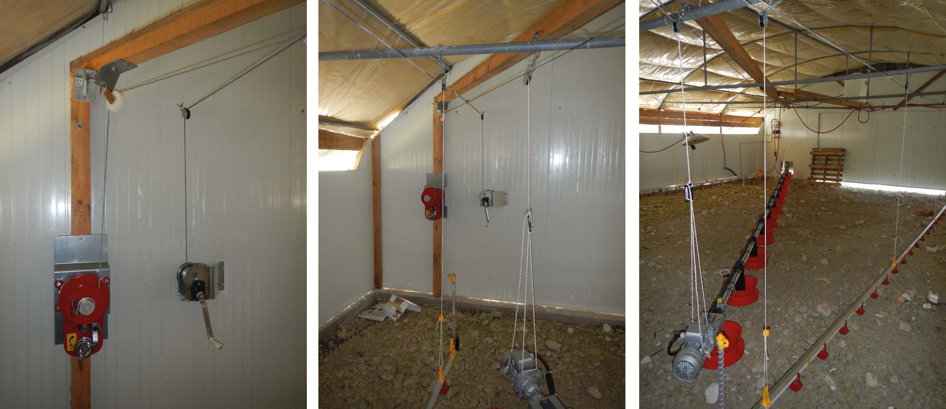

+ Installation d'un système de relevage des mangeoires avec quelques câbles et poulies

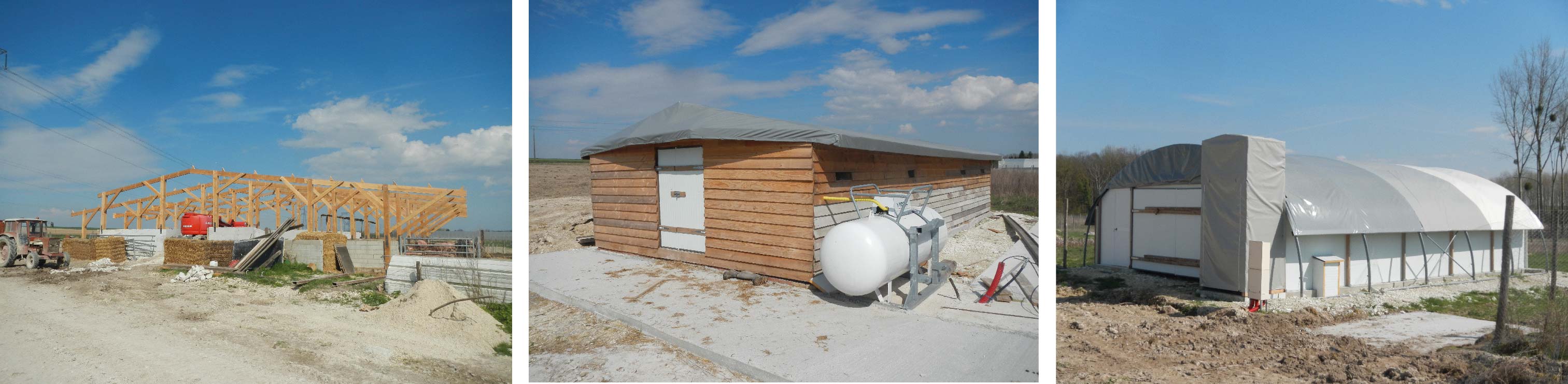

  • Poussinière
Superficie: 60 m²
Choix de conception: ossature bois, recherches internet sur la construction d'une maison en bois puis réalisation de ses propres plans.

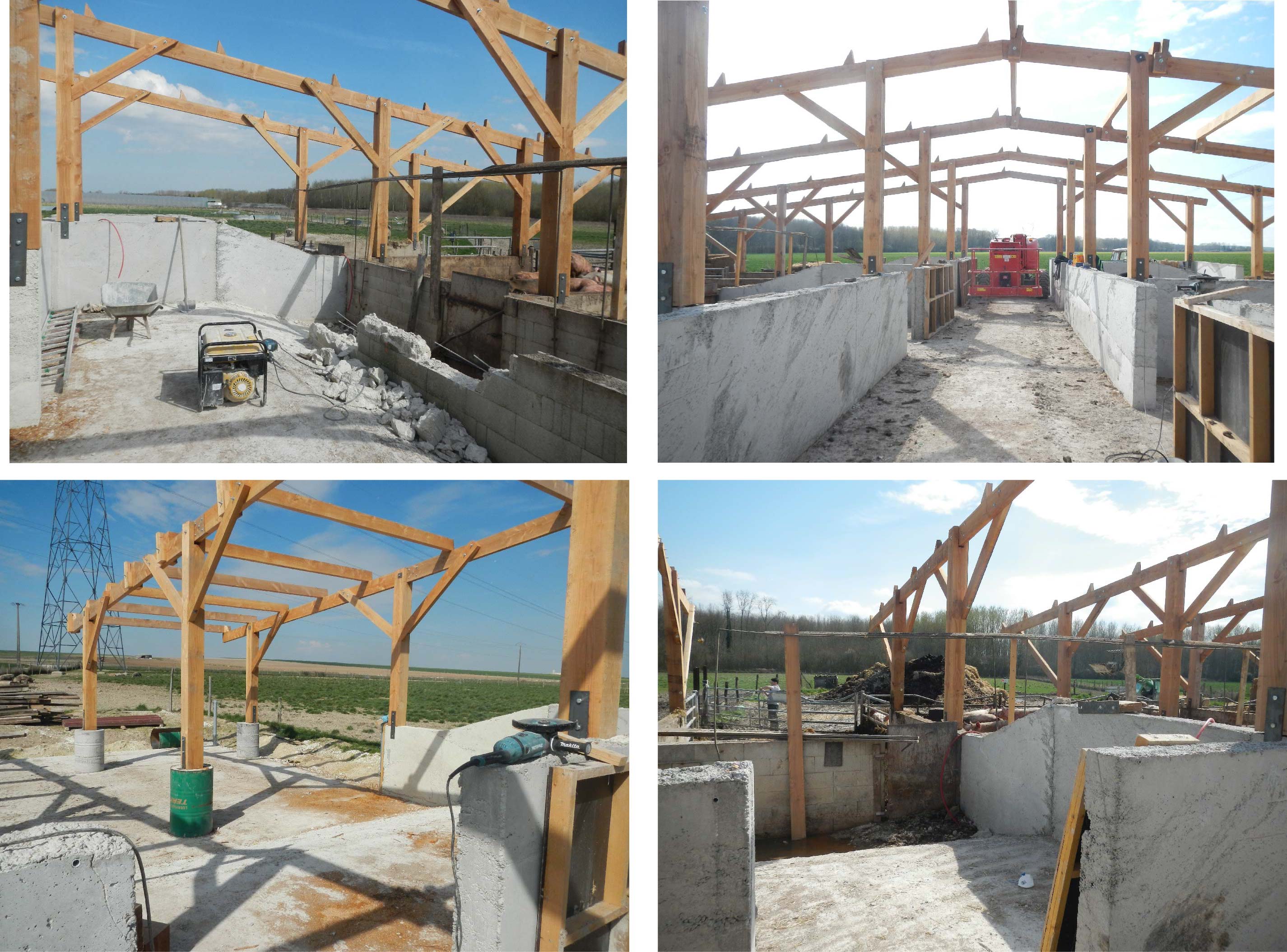

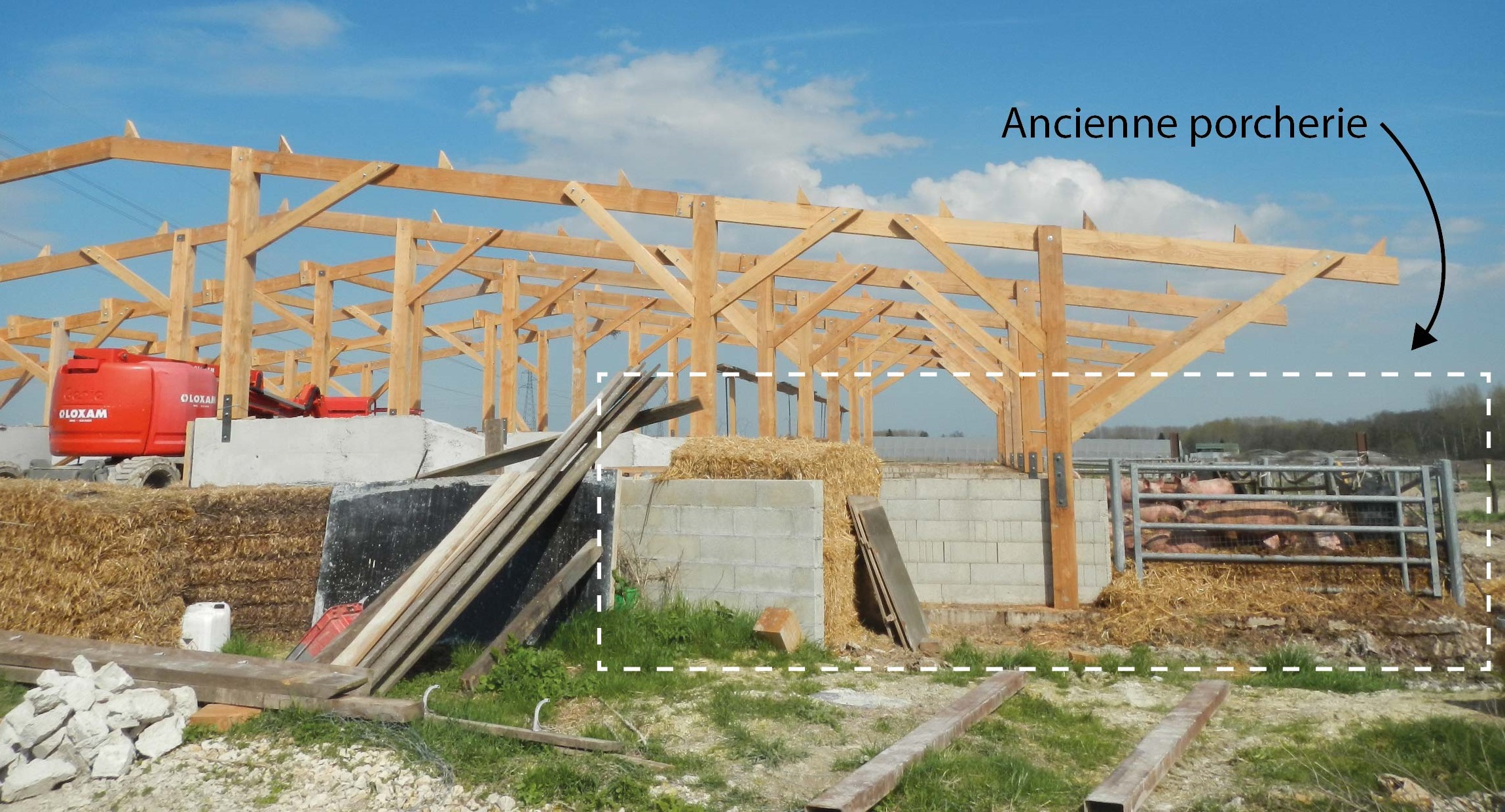

- construction sur l'ancienne porcherie
- importance de nourrir à l’abri et facilement : un couloir central assez large pour assurer le passage du tracteur et la distribution des aliments, quatre cases de chaque côté, couloir central ouvert au bout pour permettre au tracteur de manœuvrer
- dans les cases plateforme surélevée de 60 cm le long du couloir central pour que la zone de distribution de l'aliment soit différenciée de la litière
- une case plus petite pour pouvoir isoler les porcs les plus faibles
Porcherie - construction sur l'ancienne porcherie.jpg (891.18 Kio) Consulté 3322 fois
Porcherie - couloir central, plateforme surélevée et cases à cochons.jpg (738.93 Kio) Consulté 3322 fois

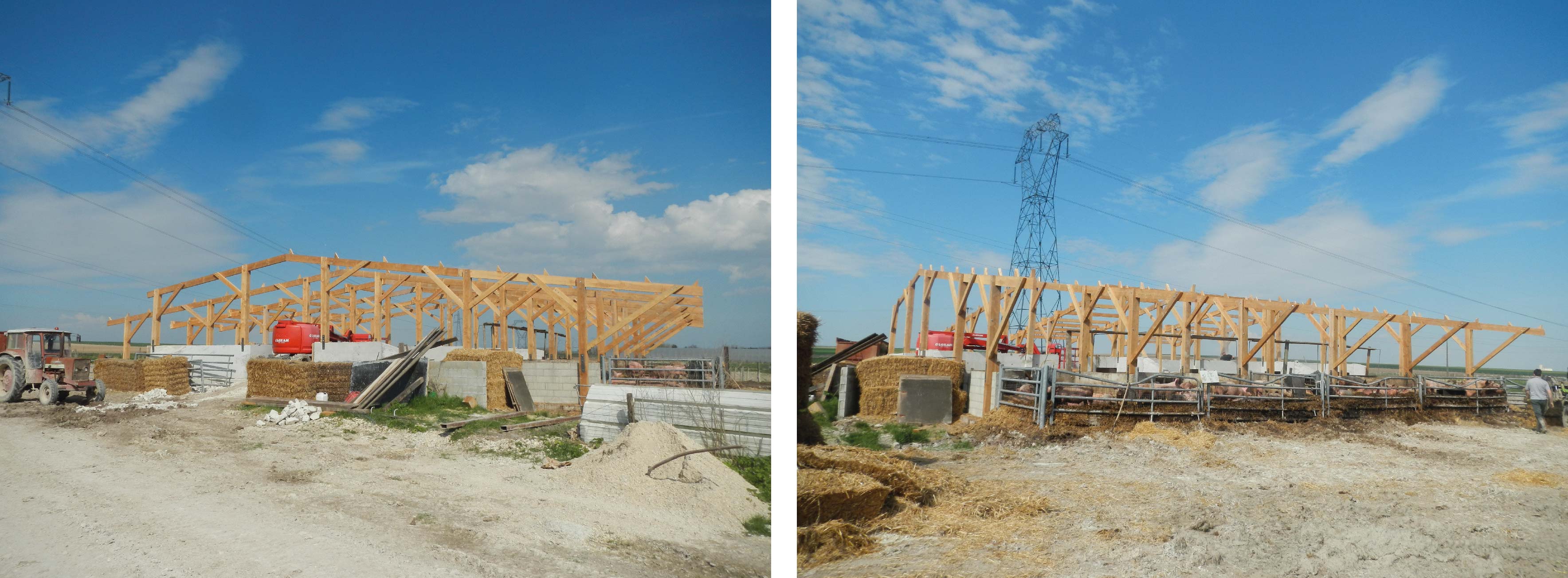

Temps et organisation du chantier: Plans conçus par Benoit, travaux réalisés avec une équipe d'ouvriers. Terrassement et maçonnerie fait par Benoit en 6 mois à temps partiel (en parallèle à ses activités à la ferme) + 2 mois pour la charpente + couverture et bardage
Si c'était à refaire: achat de coffrage plutôt que de le faire soit-même, très chronophage et moins solide qu'acheté tout fait.

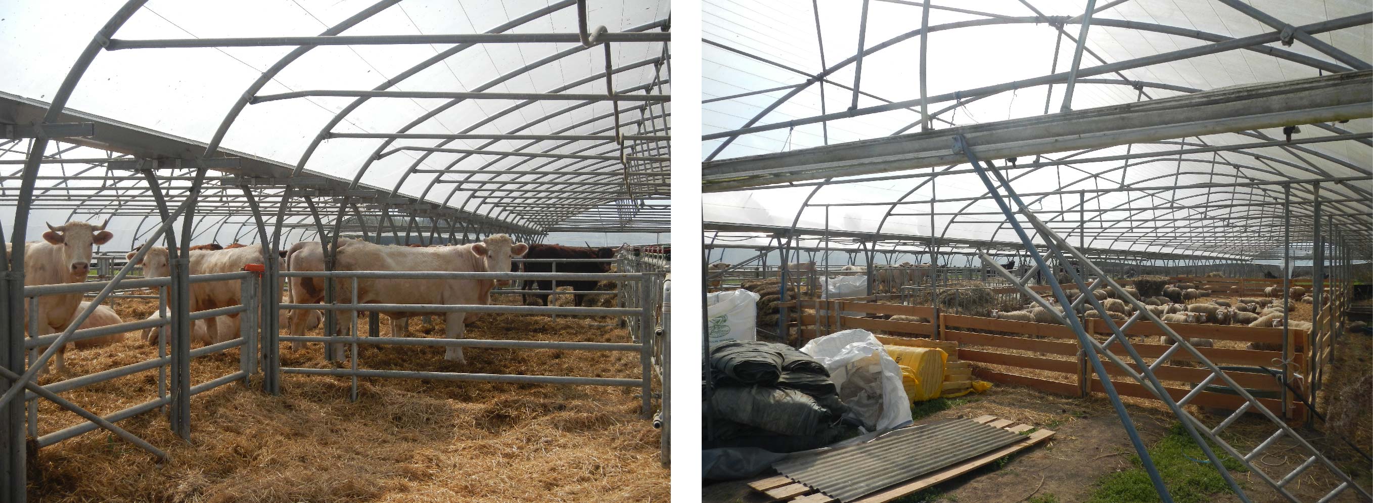

Et une autre astuce pour la route : recyclage de serres aménagées pour brebis et vaches
