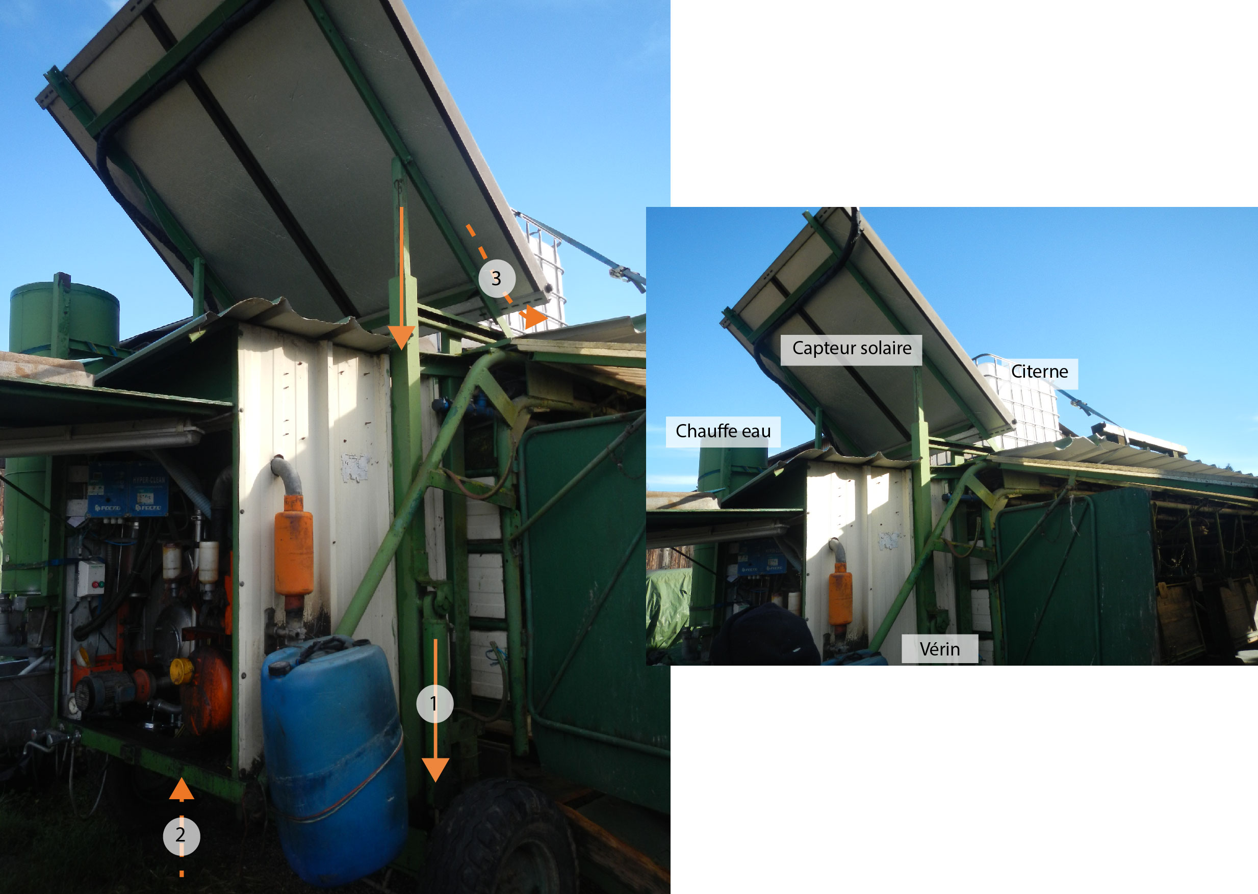

  • Citerne installée sur le toit pour les zones sans accès à l'eau. L'eau est apportée dans la boule à lait et la citerne est remplie avec la pompe installée sur la boule à lait. A l'origine système pensé pour un lavage par gravité mais résultat trop lent, une pompe et un surpresseur ont donc été ajoutés. L'eau de la citerne descend dans la pompe où elle est mise sous pression puis injectée dans le système. Le lavage est ainsi plus rapide et permet de ne pas laisser le tracteur (et le groupe électrogène) tourner trop longtemps.
Citerne, capteur et chauffe-eau solaires.jpg (451.76 Kio) Consulté 6895 fois
  • Capteur et chauffe-eau solaires installés sur le toit afin de faire des économies d’électricité pour la production d'eau chaude.
    Le capteur est installé sur le même vérin que les roues afin de faciliter les déplacements. Quand les roues se baissent (1), la machine se soulève (2), le capteur se couche sur le toit et glisse vers l'avant (3). Une fois les roues baissées et la machine prête à être déplacée le capteur est ainsi à l’horizontale et ne risque pas d'être abîmé par des branches lors du déplacement.
    Le chauffe-eau est constitué d'une résistance électrique branchée sur un minuteur avec une sonde. La résistance se met en route 2h avant la traite si l'eau n'est pas assez chaude. La résistance est placée sur le 1/3 supérieur du chauffe-eau, elle ne chauffe donc pas toute l'eau mais seulement la réserve supérieure nécessaire à la traite.
    L'installation de ce système a été possible grâce à un financement participatif sur 3 ans. Le montant total chauffe-eau, capteur et branchements (fait par une entreprise) fût de 3000€. Cette installation n'était pas indispensable mais elle a permis d'économiser l’électricité pour produire l'eau chaude indispensable au lavage de toute installation de traite.
